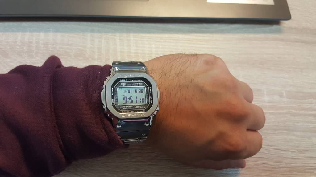

starzec 53 #46725 Napisano 28 Września 2018 (edytowane) Parki chowają się lepiej i z przekładką podzespołów nie będzie problemów jakie macie wyżej a i owszem to prawda, wiec mamy i takie np..2x gw-m5610 w takich samych gaciach i z takim samym wyświetlaczem. Edytowane 29 Września 2018 przez DawPi Nie cytujemy zdjęć. 0 Udostępnij tę odpowiedź Odnośnik do odpowiedzi Udostępnij na innych stronach
