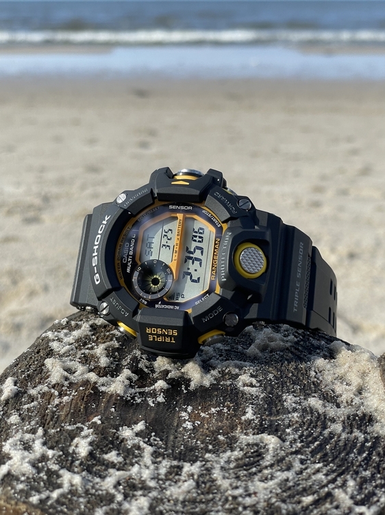

rafalmosty 160051 #59465 Napisano 25 Marca 2023 🌊🌊🌊 13 Udostępnij tę odpowiedź Odnośnik do odpowiedzi Udostępnij na innych stronach

Jogi 10864 #59467 Napisano 25 Marca 2023 5 godzin temu, rafalmosty napisał(-a): 🌊🌊🌊 Mam ostatnio jakiś nawrót dżiszokozy i gdzie nie zaglądnę, to mnie jeszcze kuszą tym Rangemanem dla pszczelarzy. 1 Żyć to znaczy ryzykować. W przeciwnym razie, jesteś wyłącznie bierną bryłą przypadkowo zebranych molekuł, niesioną prądem Wszechświata. Udostępnij tę odpowiedź Odnośnik do odpowiedzi Udostępnij na innych stronach
