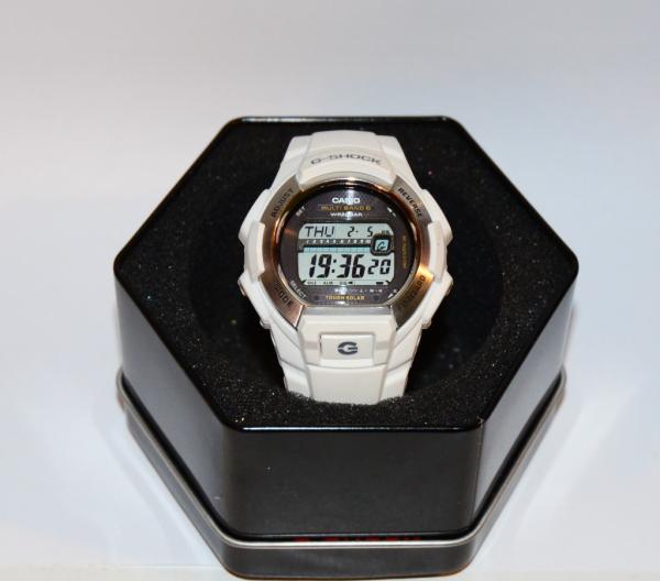

Michał Lipiński 55 #12443 Napisano 4 Lutego 2015 Wie może ktoś w którym miejscu w GW-M850 włącza się Flash Alert? podobno posiada a w instrukcji nie mogę znaleźć. 0 GW-9400-1DR(MOD), G-9100-1ER, GW-300A-1V, G-8900A-1, GWX-8900-1(MOD), G-100-1BV, GW-M5610-1ER(MOD), GW-M850-7, BG-141, DW6900MS(MOD), DW-5030D, GST-B100D1AER, G-9300-1ER Udostępnij tę odpowiedź Odnośnik do odpowiedzi Udostępnij na innych stronach
tomaliusz 23262 #12444 Napisano 4 Lutego 2015 (edytowane) Flash Alert działa tylko przy funkcji rally mode https://www.youtube.com/watch?v=gmfLN-BsEm4Miałem ten model i funkcja stopera nadaje się na pracę doktorską Edytowane 4 Lutego 2015 przez tomaliusz 0 Udostępnij tę odpowiedź Odnośnik do odpowiedzi Udostępnij na innych stronach

Michał Lipiński 55 #12449 Napisano 5 Lutego 2015 GW M850 dotarł, stoper faktycznie na doktorat ale ogólnie zegarek rewelacyjny. 0 GW-9400-1DR(MOD), G-9100-1ER, GW-300A-1V, G-8900A-1, GWX-8900-1(MOD), G-100-1BV, GW-M5610-1ER(MOD), GW-M850-7, BG-141, DW6900MS(MOD), DW-5030D, GST-B100D1AER, G-9300-1ER Udostępnij tę odpowiedź Odnośnik do odpowiedzi Udostępnij na innych stronach
