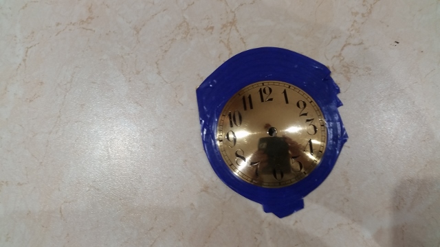

LESKOS 3484 #3882 Napisano 1 Czerwca 2019 Gosia , pozwolisz , że skorzystam z twojego superblogu ? Ja w sprawie pomocy ... Teraz ja potrzebuję Czy wie ktoś może gdzie zrobić renowację takiego pierścienia do tarczy ? Problem polega na tym że ten jest mosiężny srebrzony ręcznie malowany .... niestety zmywalnym tuszem . Próba użycia wody kończy źle ... Znacie kogoś kto albo może zrobić taki na wzór , albo odrestaurować .... ? Jest jeden problem , toś go posmarował olejem i aż się klei od brudu i przebarwień ... Czy ktoś może pomóc. Ewentualnie komuś zbywa taki pierścień - : średnica zew: 16,5 cm wew: 9,8 cm 0 Czasem lepiej powiedzieć coś, nie mówiąc NIC! 🤔 Udostępnij tę odpowiedź Odnośnik do odpowiedzi Udostępnij na innych stronach

kiniol 2282 #3884 Napisano 1 Czerwca 2019 (edytowane) Umycie wodą z Ludwikiem usuwa indeksy? Coś dziwnego... jeśli chcesz mieć oryginał, musisz tak pozostawić... Edytowane 1 Czerwca 2019 przez kiniol 0 Porządek na serwisie o niczym nie świadczy. Często najlepsze usługi świadczone są przez geniuszy w totalnym bałaganie… Udostępnij tę odpowiedź Odnośnik do odpowiedzi Udostępnij na innych stronach
jaha 22 #3885 Napisano 1 Czerwca 2019 (edytowane) Ja dzwoniłem do wszystkich znajomych i wszyscy polecali to miejsce. Rozmawiałem z tym Panem i mam zamiar oddać tam tarczę do srebrzenia. KONTAKT:Pracownia Plastyczna95-100 Zgierzul. Konstantynowska 44 tel.kom. +48 503 906 635. Z telefonu nie chce mi się wkleić link do strony, jest tam fajna galeria. Nie jest to reklama bo nie korzystałem z usług tego Pana ale ciężko jest znaleźć kogoś kto się podejmie takiej pracy. Edytowane 1 Czerwca 2019 przez jaha 0 Udostępnij tę odpowiedź Odnośnik do odpowiedzi Udostępnij na innych stronach
LESKOS 3484 #3886 Napisano 1 Czerwca 2019 (edytowane) Umycie wodą z Ludwikiem usuwa indeksy? Coś dziwnego... jeśli chcesz mieć oryginał, musisz tak pozostawić...Niestety tak , usuwa . Szukam alternatywy. będę jeszcze próbował czyścić pod lupą ale to benedyktyńska praca.No coś tam znalazłem - zrobienie trawionek kopii tarczy z wzoru ze zdjęcia, ale terminy 2 miesiące ... Zobaczymy.Jakby coś ktoż jeszcze usłyszał to wielka prośba o info.Dziękuję wszystkim, jaha, sprawdzę - to chyba pan Dariusz Janiszewski, dzięki! Edytowane 1 Czerwca 2019 przez LESKOS 0 Czasem lepiej powiedzieć coś, nie mówiąc NIC! 🤔 Udostępnij tę odpowiedź Odnośnik do odpowiedzi Udostępnij na innych stronach

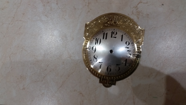

old time 456 #3890 Napisano 1 Czerwca 2019 (edytowane) Ja dzwoniłem do wszystkich znajomych i wszyscy polecali to miejsce. Rozmawiałem z tym Panem i mam zamiar oddać tam tarczę do srebrzenia. KONTAKT:Pracownia Plastyczna95-100 Zgierzul. Konstantynowska 44tel.kom. +48 503 906 635. Z telefonu nie chce mi się wkleić link do strony, jest tam fajna galeria. Nie jest to reklama bo nie korzystałem z usług tego Pana ale ciężko jest znaleźć kogoś kto się podejmie takiej pracy.Ja wyslalem podobna tarcze dp tego pana i przesylka wrocila jako nieodebrana.Dzwonilem i mowilem ze jest do odbioru,niestety wrocila.Pan artysta chyba zmienil zdanie jak mu powiedzialem ze to sa cyfry malowane a on byl przekonany ze cyfry wklesłe. Edytowane 1 Czerwca 2019 przez old time 0 Udostępnij tę odpowiedź Odnośnik do odpowiedzi Udostępnij na innych stronach
LESKOS 3484 #3891 Napisano 1 Czerwca 2019 No i to się zgadza . Jest problem ze zrobieniem takiej renowacji na oryginale. Ja przygotowuje mosiężny podkład takiej tarczy i wysyłam. Jest następnie srebrzona i wydaje mi się że sitodrukiem nanoszony wzór , potem werniksowany. Konieczne jest wysłanie skanu istniejącej tarczy. Blacha kosztuje 14 zł. Zobaczymy co z tego wyjdzie. Złapałem wstępnie drugi kontakt pod tarczę srebrzoną i trawione delikatnie cyfry i znaki. Metoda taka jak kiedyś trawiono płytki drukowane. Też zobaczymy , ale tu będzie robione ewentualnie w lipcu. A oryginał ... no cóż nie mam pomysłu ... 0 Czasem lepiej powiedzieć coś, nie mówiąc NIC! 🤔 Udostępnij tę odpowiedź Odnośnik do odpowiedzi Udostępnij na innych stronach

PM1122 1804 #3894 Napisano 1 Czerwca 2019 Nasunął mi się taki pomysł. Widziałem kiedyś jak kamieniarz przygotowuje płytę kamienną do piaskowania liter. Nakleja folię z naciętymi literami i potem piaskuje. Powiedział, że folię przygotowuje mu firma drukująca reklamy na folii, takie np do naklejenia na samochód, robią to na ploterze. Mogą przygotować folię ze skanu lub zdjęcia.Można by tarczę wyczyścić, dostarczyć takiej firmie zdjęcie, nakleić folię i pomalować farbą jaką się chce.Mam w sumie 3 tarcze do srebrzenia, jak będę robić te zegary to spróbuję tej metody.Dobry pomysł Ale trzeba dobrze zabezpieczyć , to srebro . Przy odrywaniu foli , można odkleić ją, razem z powłoką . Bo , to jest właśnie najprostszy , firmowy sposób , na sprawdzenie , czy powłoka srebra , cynku , niklu ... dobrze przywiera do podkładu. 0 Udostępnij tę odpowiedź Odnośnik do odpowiedzi Udostępnij na innych stronach

old time 456 #3897 Napisano 1 Czerwca 2019 Renowacje tej tarczy zrobilem sam i kilku innych podobnyh 0 Udostępnij tę odpowiedź Odnośnik do odpowiedzi Udostępnij na innych stronach
Yodek 2549 #3898 Napisano 1 Czerwca 2019 Renowacje tej tarczy zrobilem sam i kilku innych podobnyhO jaa pierdziu! Coś pięknego.. 0 Udostępnij tę odpowiedź Odnośnik do odpowiedzi Udostępnij na innych stronach
PM1122 1804 #3899 Napisano 1 Czerwca 2019 Renowacje tej tarczy zrobilem sam i kilku innych podobnyhOooo , to masz rękę , oko i cierpliwość 0 Udostępnij tę odpowiedź Odnośnik do odpowiedzi Udostępnij na innych stronach
LESKOS 3484 #3900 Napisano 1 Czerwca 2019 Przepraszam , ale srebrzenie to betka, tu chodzi o wykonanie ręczne cyfr i symboli na tarczy na tarczy. Trawienie przy naklejonej foli ok . Jak powiedz mi przeniesiesz wyciętą folię i nakleisz z dokładnością do powiedzmy 0,5 mm na tarczę ... Moim zdaniem to niezmiernie trudne . Łatwiej jest już zrobić negatyw w sitodruku na tarczy, wytrawić (można też mikropiaskarką z korundem zmatowić) i zmyć , choćby acetonem, posrebrzyć, a wytrawioną (wypiaskowaną ) część/wzór wypełnić choćby farbą akrylową. To wszystko benedyktyńska robota i nie za bardzo na domowe warunki.... 0 Czasem lepiej powiedzieć coś, nie mówiąc NIC! 🤔 Udostępnij tę odpowiedź Odnośnik do odpowiedzi Udostępnij na innych stronach
