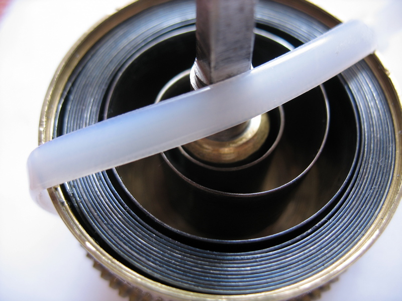

kiniol 2282 #4451 Napisano 12 Września 2019 W rękawicach się tego nie robi, bo nie masz czucia i nie wiesz co dzieje się z bębnem. 0 Porządek na serwisie o niczym nie świadczy. Często najlepsze usługi świadczone są przez geniuszy w totalnym bałaganie… Udostępnij tę odpowiedź Odnośnik do odpowiedzi Udostępnij na innych stronach
longcase1 481 #4452 Napisano 12 Września 2019 W rękawicach się tego nie robi, bo nie masz czucia i nie wiesz co dzieje się z bębnem. Ja też nie robię tego w rękawiczkach... nie potrafię ;-)) 0 Udostępnij tę odpowiedź Odnośnik do odpowiedzi Udostępnij na innych stronach
PM1122 1804 #4453 Napisano 12 Września 2019 W rękawicach się tego nie robi, bo nie masz czucia i nie wiesz co dzieje się z bębnem. Ja też nie robię tego w rękawiczkach... nie potrafię ;-)) O to chodzi ... ja też zawsze wszystko bez rękawic , bo mam lepsze czucie .Ale przez to , ucierpiało się wiele razy . Więc tak myślę ... może lepiej , jak częściej sięgnę po rękawice .Skończyłam Germankę to się wzięłam za renowację hondki. Umyjana, wypolerowana płynem Spectrum - rewelka - nanosi się muśnięciem i takoż samo poleruje. Żadnych potów i omdleń przy polerce. Do lakieru, reflektorów i plastików. Bomba. A drugie "sasuszko" to suchy smar z teflonem. Do tańca i różańca Uwielbiam takie wynalazki. ☺To Germania skończona , Honda też .... to co teraz ??? 0 Udostępnij tę odpowiedź Odnośnik do odpowiedzi Udostępnij na innych stronach

luks 51 #4460 Napisano 12 Września 2019 ja spawam bez rękawic a do tego ostatnio w krótkich spodenkach ale to okazjonalnie parę razy do roku ale sprężynę bez rękawic to bym się bał wyciągać tyle się tego człowiek naczytał, sprężynę zamoczyłem w terpentynie potem w nafcie ale nasmarować zwojów tak się nie dało tylko kilka cieniutkim drucikiem bałbym się wyciągać ją z bębna po ściągnięciu dekla wole odrazu zabezpieczyć by nie wyleciała 0 Udostępnij tę odpowiedź Odnośnik do odpowiedzi Udostępnij na innych stronach

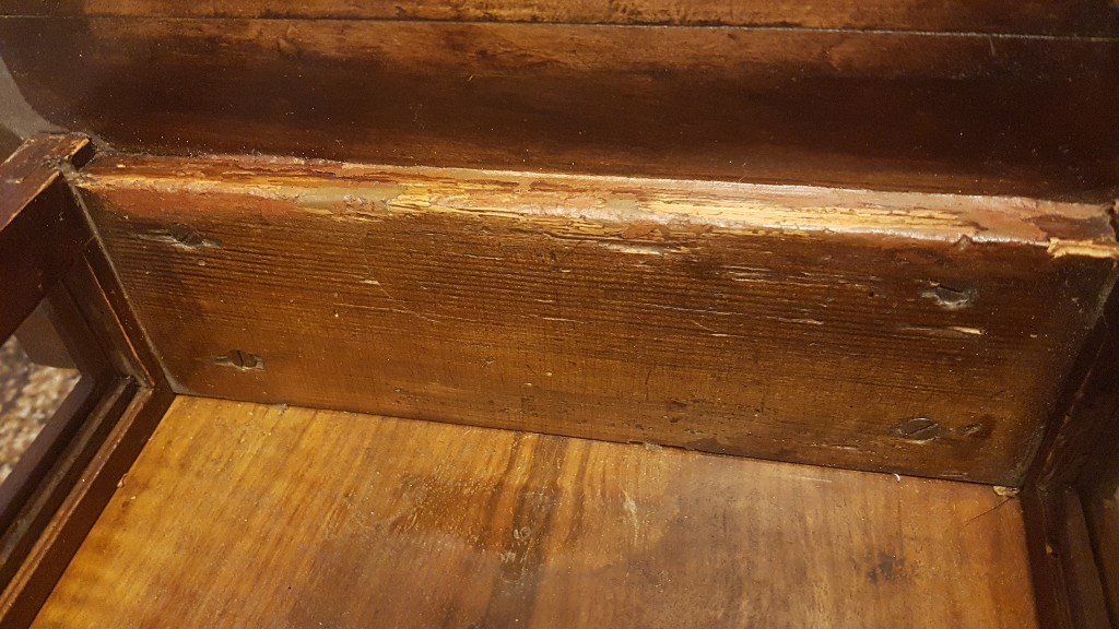

Yodek 2549 #4469 Napisano 13 Września 2019 Pewnie trzeba będzie robić nasączanie paraloidem.... Ale może niech Leszek coś poradzi;-))Też mi to przyszło na myśl to byloby najbardziej fachowo. Problem z tym, że na takie tyci-tyci nie opłaca mi się tego preparatu kupować. Muszę wymyślić coś zastępczego Strażnicy porządku i poprawności - nie czytajcie tego! Jeśli nawet coś wymyślę i uda się toto złożyć i się nie rozpadnie to się nie przyznam A druga sprawa - te wkręty w dnie zegara trzymają brodę? Czy raczej spodziewać się że jest klejone jeszcze?Nie ukrywam że wygodniej było by mi odkręcić brodę do czyszczenia 0 Udostępnij tę odpowiedź Odnośnik do odpowiedzi Udostępnij na innych stronach
tarant 2979 #4470 Napisano 13 Września 2019 I tu dochodzimy do do kolejnej zalety wielowarstwowej politury (i okleiny). Trzyma do kupy pożarte drewno. 0 Pozdrawiam Piotr Tolerancja musi być nietolerancyjna wobec nietolerancji. Němec z Královce Udostępnij tę odpowiedź Odnośnik do odpowiedzi Udostępnij na innych stronach
Yodek 2549 #4471 Napisano 13 Września 2019 (edytowane) I tu dochodzimy do do kolejnej zalety wielowarstwowej politury (i okleiny). Trzyma do kupy pożarte drewno.Trzyma, trzyma. Był czarny "laker", klej na pewno współczesny i gwoździow trzy PS. Odnośnie wkrętów z posta wyżej uprzejmie informuje, że bajkę o złotej śrubie znam i przyjmuje do wiadomości, że mi du..a może odpaść! Edytowane 13 Września 2019 przez Yodek 0 Udostępnij tę odpowiedź Odnośnik do odpowiedzi Udostępnij na innych stronach
PM1122 1804 #4472 Napisano 13 Września 2019 Też mi to przyszło na myśl to byloby najbardziej fachowo. Problem z tym, że na takie tyci-tyci nie opłaca mi się tego preparatu kupować. Muszę wymyślić coś zastępczego Strażnicy porządku i poprawności - nie czytajcie tego! Jeśli nawet coś wymyślę i uda się toto złożyć i się nie rozpadnie to się nie przyznam A druga sprawa - te wkręty w dnie zegara trzymają brodę? Czy raczej spodziewać się że jest klejone jeszcze?Nie ukrywam że wygodniej było by mi odkręcić brodę do czyszczeniaObawiam się , że może być klejone i skręcone . Pewnie komuś odpadła , to drugi raz przykleił ,( ale możliwe , że na klej kostny ) dał wkręty , by połączyć na ,, Amen ,,No cóż . popatrz i ewentualnie możesz wkręty lekko popuścić .... zobaczysz co się dzieje . 0 Udostępnij tę odpowiedź Odnośnik do odpowiedzi Udostępnij na innych stronach
Yodek 2549 #4473 Napisano 13 Września 2019 PM - dzięki. Masz rację- odkręciłam te wkręty. Trzymają tylko podstawę, broda jest na amen przyklejona. Ta deseczka w której są osadzone wkręty też obżarta przez robaki ino czymś osmarowane i nie było widać 0 Udostępnij tę odpowiedź Odnośnik do odpowiedzi Udostępnij na innych stronach

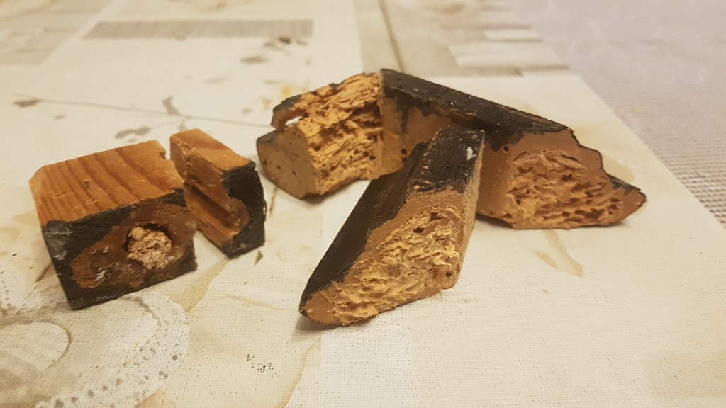

LESKOS 3484 #4474 Napisano 13 Września 2019 (edytowane) Trochę trudna sprawa jak nie chcesz zastosować paraloidu B72 . Można go kupić w sklepie internetowym od 100g , rozpuścić w 1/2 litra acetonie lub toulenie i zaaplikować strzykawką w otwory po owadach lub wcisnąć igłę do kroplówek w próchno . Pół litra będzie w sam raz, ale jakbyś nie potrzebowała to można to zamknąć w butelce po coli i trzymać i 5 lat. Lepiej rozpuścić w acetonie , toulen trzeba stosować ostrożnie i mieć gdzie wietrzyć przez dwa trzy dni . Nie wolno tego robić w domu!!!. Aceton tylko "pośmierdzi" . Robisz roztwór 15-20 %. 100g na 1/2 l. Roztwór robisz we wspomnianej butelce z Coli 0,7l.Potem z tym drewnem możesz robić wszystko. Przeżyje następnych 300 lat. Co do wkrętów - wykręć je . Jak będzie sklejone - zobacz jak mocno trzyma . Jeśli mocno , zakituj kitem z Liberona , zeszlifuj pobejcuj pod kolor i politura - będzie ok. Jak nie trzyma - sklej , ściski masz, reszta jak z poprzednio.W związku że deska jest podżarta przydałby się paraloid do wzmocnienia... tu technikę opisałem wyżej. Nie idź na skróty, PS.https://www.castorama.pl/kit-do-drewna-liberon-50-g-naturalny-id-1021357.html - najlepszy Edytowane 13 Września 2019 przez LESKOS 0 Czasem lepiej powiedzieć coś, nie mówiąc NIC! 🤔 Udostępnij tę odpowiedź Odnośnik do odpowiedzi Udostępnij na innych stronach
