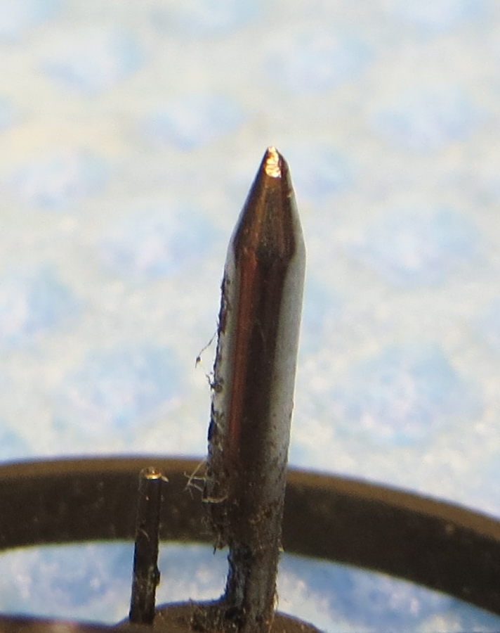

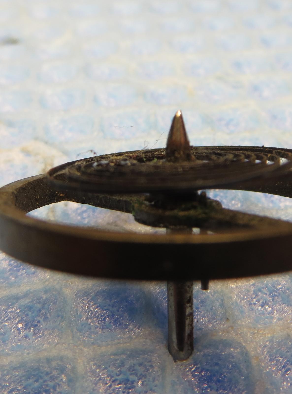

Sza艂 budzikowy, trwa ... albo rozkr臋ca si臋 :)
Wi臋c trzeba robi膰 .
O艣 balansu - jej ko艅c贸wki . Da si臋 co艣 zrobi膰 ?

Da si臋 trzeba zrobi膰 szlif. Delikatnie wyostrzyc a same ko艅c贸wki sto偶k贸w lekko zaokr膮gli膰. Pozostaje tylko kwestia czy da ustawi膰 panewniki blansu , czy po szlifie o艣 b臋dzie wystarczaj膮co d艂uga...
Oczywi艣cie w艂os trzeba zdj膮膰 z osi;-)
Edytowane przez longcase1

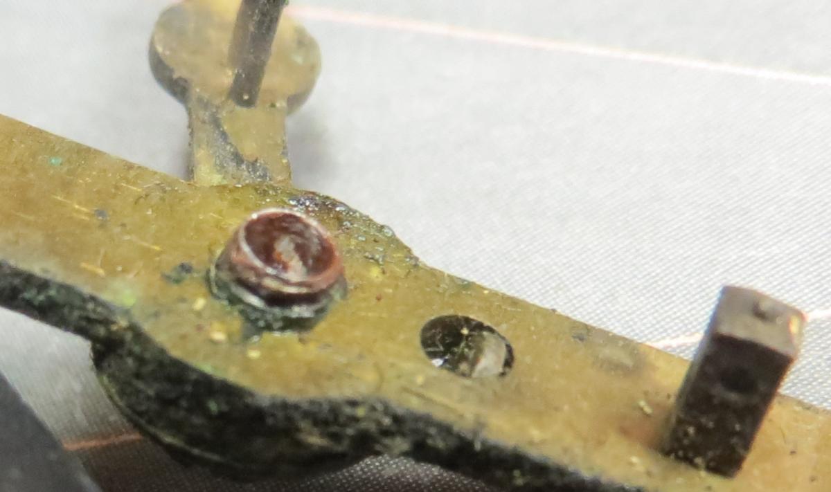

:) Jedn膮 艣rubko-panewk臋, da si臋 dokr臋ci膰, gdy zdejm臋 tak膮 podk艂adk臋 z haczykiem blokuj膮cym jej obracanie .聽
Ale panewki maj膮 wyjechane takie gniazdko ( zag艂臋bienie ) . To przez te uszkodzone ko艅c贸wki o艣ki .聽 Nie wiem, jak bardzo , bo moje szk艂o powi臋kszaj膮ce, nie jest a偶 takiej mocy ( musz臋 kupi膰 mocniejsze )
No , ale wida膰 zag艂臋bienie . Tak w po艂owie sto偶ka , bo by艂 do艣膰 du偶y luz wzd艂u偶ny.
Wi臋c, je艣li dobrze my艣l臋 , to jak wyostrz臋 o艣 i samo ostrze lekko zaokr膮gl臋 , to o艣ka wejdzie g艂臋biej w panewk臋 i powinna pracowa膰 na ,,zdrowym,, miejscu.
Tak wi臋c, Longcase1 , jak my艣lisz ?
Edytowane przez PM1122

Dobrze kombinujesz z tym 偶e nie wyjmowa膰 tej podk艂adki. Ona powinna si臋 nieco sp艂aszczy膰 jak b臋dziesz dokr臋ca膰 panewk臋
Wyczy艣膰 dok艂adnie t臋 panewk臋 bo trudno stwierdzi膰 co tam w 艣rodku si臋 dzieje

A nie pro艣ciej poszuka膰 nowej panewki i osi lub co艣 podpasowa膰 rozmiarowo聽 :ph34r:

A ja dwa dni "struga艂em" o艣 balansow膮 z wiert艂a HSS ... :blink::blink::blink::wacko:

Roman oczywi艣cie 偶e jest pro艣ciej:-) ale wtedy ca艂膮 zabawa traci urok;-))
Ile偶 to rado艣膰 z wytoczonej samemu osi balansu
Ponadto nie ka偶dy posiada magazyn z cz臋艣ci do budzik贸w;-)

Balans i w艂os s膮 ze sob膮 wywa偶one. Wymiana w艂osa to nie takie proste w tym przypadku

Bartek oczywi艣cie 偶e fajnie jest wytoczy膰 o艣 samemu, akurat w przypadku osi do budzika to defakto聽 prosty walec ze sto偶kami na ko艅cu i podci臋ciem w 艣rodku.
Mo偶na to zrobi膰 z kawa艂ka drutu lub np. wiert艂a trzeba tylko mie膰 tokark臋 i potrafi膰 toczy膰 <_<聽. Ale w przypadku tej osi do budzika jest to naprawd臋 prosta robota.
