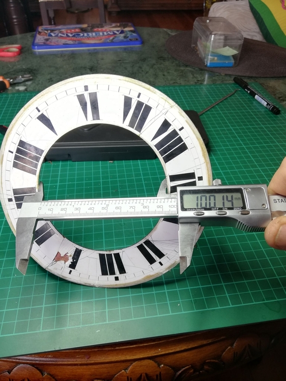

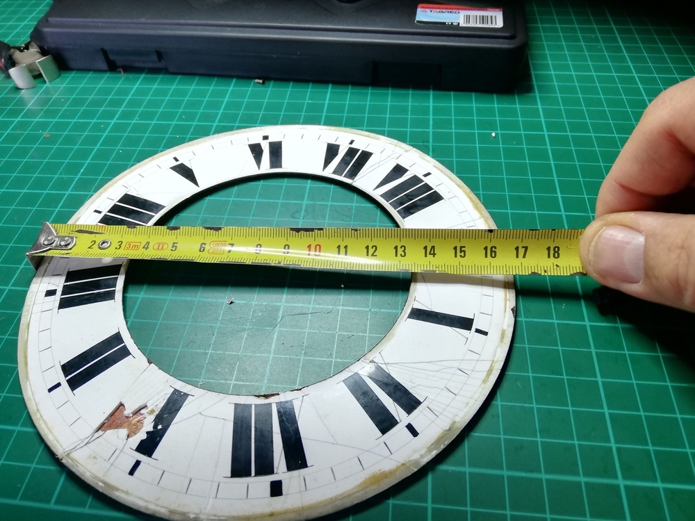

Yodek 聽聽 2549 #8701 Napisano 9 Kwietnia 2021 Szkoda tej tarczy - mo偶e kto艣, co艣? Jest cie艅 szansy dla tego staruszka? Macie pomys艂y? 馃 0 Udost臋pnij t臋 odpowied藕 Odno艣nik do odpowiedzi Udost臋pnij na innych stronach
erzlot 聽聽 302 #8702 Napisano 9 Kwietnia 2021 Niech kolega popatrzy na wcze艣niejsze posty, w kt贸rych kolega Leskos dokonywa艂 prawdziwych cud贸w z tarczami. Tylko si臋 uczy膰 (i zazdro艣ci膰 efekt贸w)馃槻 0 Udost臋pnij t臋 odpowied藕 Odno艣nik do odpowiedzi Udost臋pnij na innych stronach
tarant 聽聽 2979 #8703 Napisano 9 Kwietnia 2021 Tylko 偶e tutaj podk艂ad jest powyginany Czarno to widz臋, a szkoda, bo kr贸j cyfr do艣膰 unikalny. 2 Pozdrawiam Piotr 聽 Tolerancja musi by膰 nietolerancyjna wobec nietolerancji. N臎mec z Kr谩lovce 聽 Udost臋pnij t臋 odpowied藕 Odno艣nik do odpowiedzi Udost臋pnij na innych stronach
Yodek 聽聽 2549 #8704 Napisano 9 Kwietnia 2021 No w艂a艣nie te偶 na ten nieszcz臋sny podk艂ad zwr贸ci艂am uwag臋. Pr贸ba oddzia艂ywania na 贸w mo偶e wr贸偶y膰 rozsypk臋 emalii. 聽 0 Udost臋pnij t臋 odpowied藕 Odno艣nik do odpowiedzi Udost臋pnij na innych stronach

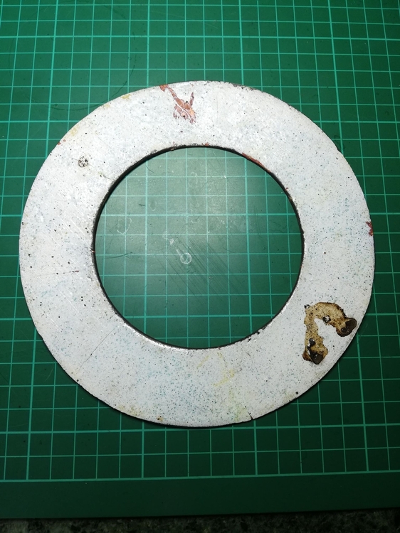

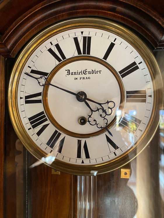

LESKOS 聽聽 3484 #8705 Napisano 9 Kwietnia 2021 (edytowane) Trzeba zobaczy膰 drug膮 stron臋 pod podk艂adem. To nie jest bez szans tylko tu nie ma regu艂 ... moja tarcza by艂a te偶 wygi臋ta (fakt tylko w tych miejscach i zalana cyn膮 w miejsce porcelany - pierwszy raz widzia艂em tak膮 technik臋 "naprawy").聽 No mo偶na pr贸bowa膰 si臋 bawi膰 ale nie ma pewno艣ci czy si臋 uda . Takie tarcze si臋 zdarzaj膮 (patrz zdj臋cie), ale rzadko jak nie bardzo rzadko ... mo偶na pr贸bowa膰 da膰 dorobi膰 tak膮 porcelank臋 ... 呕eby powiedzie膰 co艣 na temat tego co z tym mo偶na zrobi膰 to naprawd臋 za ma艂o informacji z tych zdj臋膰.聽 聽 Edytowane 9 Kwietnia 2021 przez LESKOS 0 Czasem lepiej powiedzie膰 co艣, nie m贸wi膮c NIC!聽聽馃 Udost臋pnij t臋 odpowied藕 Odno艣nik do odpowiedzi Udost臋pnij na innych stronach

JASI 聽聽 1218 #8708 Napisano 9 Kwietnia 2021 Pewno znowu marudz臋...聽 W艂a艣nie ten kr贸j cyfr nie pasuje mi do Endlera.聽 Nie spotka艂em u Endlera takiej tarczy.聽 W temacie o Endlerach jest pokazany jeden zegar z numerem ok. 300 ni偶szym od tego i te偶 ma inn膮 tarcz臋.聽 Endler mia艂 du偶o cie艅sze cyfry i d艂u偶sze.聽 Mo偶e ta cz臋艣膰 tarczy nie jest oryginalna...聽 Pozdrawiam Jacek聽 0 "Na 偶adnym zegarze nie znajdziesz wskaz贸wek do 偶ycia"聽 Udost臋pnij t臋 odpowied藕 Odno艣nik do odpowiedzi Udost臋pnij na innych stronach

Waldi011065 聽聽 19 #8711 Napisano 9 Kwietnia 2021 Wiedzy na temat oryginalno艣ci tej tarczy nie mam, mo偶e i nie oryginalna ale kto to wie? Potrzebny materia艂 do por贸wna艅 a chyba niewiele mechanizm贸w i tarcz Endlera z wczesn膮 numeracj膮 6XXX by艂o tu pokazane jak kol JASI wskaza艂 by艂 to jeden mechanizm z tarcz膮 ale czy te偶 poprawna tarcza a mo偶e nie orygina艂..... LESKOS zgodnie z pro艣b膮 wrzucam zdj臋cia dodatkowe mo偶e co艣 pomog膮.....馃槈 3 minuty temu, PM1122 napisa艂(-a): Nie wiem, ale te gruba艣ne mi si臋 podobaj膮... mo偶e dlatego, 偶e takie inne i rzadko si臋 zdarzaj膮.聽 聽W rzeczy samej prawda mi te偶 le偶膮 te cyferki......馃檪 0 Udost臋pnij t臋 odpowied藕 Odno艣nik do odpowiedzi Udost臋pnij na innych stronach
LESKOS 聽聽 3484 #8712 Napisano 9 Kwietnia 2021 No i lepiej to wygl膮da ni偶 na pierwszych zdj臋ciach . Ale po kolei . Te偶 bardziej pasuje mi to do wyrob贸w wiede艅skich lub naszych po艂udniowych s膮siad贸w ni偶 do Endlera. I tu zgadam si臋 ze zdaniem kolegi聽 Jasi.聽 Moim zdaniem tarcza jest wt贸rna,聽聽trzeba pami臋ta膰, 偶e zegary prze偶y艂y dwie wojny 艣wiatowe i r贸偶ne cuda mog艂y si臋 dzia膰 z nimi . Moim zdaniem 50% zegar贸w nie ma pierwotnych wskaz贸wek a w聽20% wymieniono porcelanki i tarcze , a聽o szybach, sercach wahade艂 i wagach聽nie wspomn臋 ... Tysi膮ce zegar贸w posz艂o na z艂om i uleg艂o dewastacji . Cz臋艣膰 z nich zosta艂o dawcami takich w艂a艣nie cz臋艣ci. Tu jest co艣 co jest zbli偶one do tarcz stosowanych w zegarach dolno艣l膮skich i wymiarowo pasuje (tak na 95%).聽 https://allegro.pl/oferta/30-pierscien-godzinowy-cyferblat-porcelanka-tarcza-10560976583 Proponuje kupi膰 i dla treningu rozpocz膮膰 restauracj臋 tej tarczy.聽 Mo偶emy podpowiedzie膰 to i tam jak to zrobi膰. Moja metoda to droga przez m臋k臋 - ze dwa tygodnie eksperyment贸w. Lakiery Gosi i wype艂niacze hybrydowe s膮 艂atwiejsze w stosowaniu i by膰 mo偶e daj膮 nawet lepszy efekt聽 wizualny.聽 S膮 te偶 mo偶liwo艣ci z porcelan膮 dentystyczn膮 ale nie przetestowane do ko艅ca.聽 Mo偶na stara膰 si臋 dobra膰 te偶 wype艂niacze epoksydowe odporne na UV. Takie jak te ...聽 https://allegro.pl/oferta/zestaw-do-naprawy-wanien-umywalek-ceramiki-sanit-9481268927?fromVariant=9481455673 poni偶ej odcienie jakie mo偶na uzyska膰 ... 艁atwej drogi nie ma ...聽 Ale na tym polega zabawa 馃槈 聽 2 Czasem lepiej powiedzie膰 co艣, nie m贸wi膮c NIC!聽聽馃 Udost臋pnij t臋 odpowied藕 Odno艣nik do odpowiedzi Udost臋pnij na innych stronach
