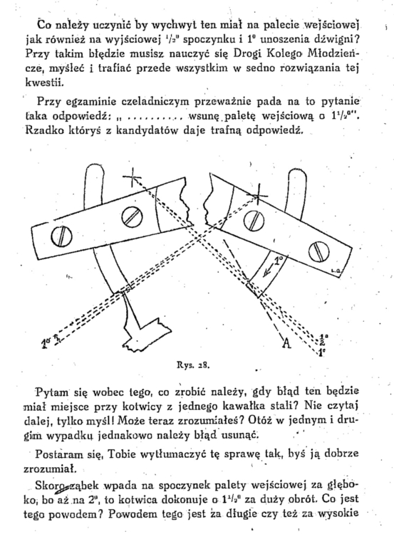

LESKOS 3484 #8926 Napisano 4 Czerwca 2021 To żeby było bardziej jasne - to taka pradawna publikacja na temat tego błędu ... z opisem ... 5 Czasem lepiej powiedzieć coś, nie mówiąc NIC! 🤔 Udostępnij tę odpowiedź Odnośnik do odpowiedzi Udostępnij na innych stronach

PM1122 1803 #8929 Napisano 4 Czerwca 2021 (edytowane) Jak wyżej , gdzie o wiele lepiej znający się koledzy , już napisali . Dodam , że już na pierwszym filmie widać , że ząb uderza , odrazu w skos palety , a nie w jej prostą część , tuż przed tym skosem (Nie ma spoczynku ) . Uderzając w prostą płaszczyznę przed tym skosem , masz efekt zatrzymania koła wychwytu, a paleta przesuwa się dalej nieco w dół , po krawędzi zęba. Po chwili unosi się i zaczyna poruszać , po tym skosie palety . Ząb koła wychwytowego , na tym skosie palety , przekazuje energię kotwicy ( daje impuls ) by wychylała się w drugą stronę ...... co jednocześnie przekazuje na włos i wahadło się kręci dalej .... ma siłę na dalsze obroty. PS. zanim napisałem , to Koledzy takie filmy i fragmenty z książek dali , że niepotrzebnie pisałem Edytowane 4 Czerwca 2021 przez PM1122 1 Udostępnij tę odpowiedź Odnośnik do odpowiedzi Udostępnij na innych stronach

erzlot 302 #8935 Napisano 6 Czerwca 2021 Trzeba sobie uzmysłowić, jak przekazywana jest energia/siła od sprężyny aż do wahadła. Ja po czyszczeniu składam werk. oliwię , ale bez kotwicy i sprawdzam jak kręcą się koła- wystarczy nakręcić kluczem dosłownie o 1/8 obrotu i koła powinny się obracać. Potem zaczyna się zasadnicza część roboty. Siła od koła wychwytowego przekazywana jest na spady kotwic, przekazywana na drążek kotwicy, potem na widełki, które skręcają włos (szczególnie górną część t.j. od widełek do górnego bloczka). Tak więc ważne są ramiona momentu siły- im wyżej drążka są widełki, tym ramię dłuższe a więc moment większy. Potem mamy ramię na widełkach t.j. odległość pomiędzy drążkiem a włosem. Często widełki są fabrycznie odgięte, żeby zwiększyć tą odległość/ramię. To takie moje rozważania. 0 Udostępnij tę odpowiedź Odnośnik do odpowiedzi Udostępnij na innych stronach
zadra 1870 #8936 Napisano 6 Czerwca 2021 W dniu 5.06.2021 o 15:03, erzlot napisał(-a): Dużo kolega zadra pisze, ale chyba mało czyta odpowiedzi. 20-go maja m.in. ja napisałem/radziłem, jak koło wychwytowe ma współpracować z kotwicami. Inni koledzy również na to wskazywali.🙃 Kolega zadra czyta i stara się wprowadzić w życie to co przeczyta. Od wspomnianego wpisu palety były kilkukrotnie poprawiane i niestety gdy były ustawione "jak trza" to "ni chu" nie działało "jak trza". Staram się nie podejmować "szybkich działań" i gdy coś poprawię to czekam dłużej na efekty do kolejnej korekty. W ustawieniach (cokolwiek prawidłowo przez Was skrytykowanych) zegar działał ponad 10dni non stop - proszę sobie policzyć ile to jest 20maja +10dni 😛 i w związku z tendencją do podbijania kotwicy "zrobiłem" poprzedni wpis. Nie obrażam się, gdy czytam, że to wszystko źle ustawione, że nie czytam, że nie znam Grahama... nie znam, to poznam - już poznaję; tylko może wolniej niż Wy, którzy już znacie i wszystko wiecie Po Waszych ostatnich poradach i ustawieniu palet "jak trza" kolejny raz zegar przestał kręcić wahadłem dłużej niż 15min. W związku z tym zrobiłem to, czego zabranialiście w wielu wpisach, ostrzegaliście i pewnie oczywiście zgodnie z Waszą wiedzą nie powinienem był robić... Po ustawieniu palet w taki sposób, żeby zęby wychwytu nie trafiały bezpośrednio w "impulsy" aby wszystko zaczęło pracować dłużej niż kwadrans musiałem przeregulować mimośród na osi kotwicy. Jak na razie kilka godzin chodu zegar już zaliczył - kto wie - może będzie dobrze. Oczywiście dla uspokojenia Was dodam, że poprzednie ustawienie mam zaznaczone, więc ewentualny powrót nie będzie niemożliwy. Traktuję ten zegar jako poligon doświadczalny. Kupiony jako uszkodzony (na szczęście był kompletny) i faktycznie nie chciał od początku działać. Teraz widać światełko w tunelu - coś tam z nim się dzieje, może nie popsuję bardziej niż dostałem pierwotnie... Wiem, że czytając kolejne wpisy (oddzielone nawet dłuższym okresem czasu) można odnieść wrażenie, że "nic nie robi i nic nie umi" ( może z tym drugim nawet bym się w swej skromności zgodził) ale to nie jest tak do końca jak się wydaje czytając wpisy forumowe. Ja po prostu jestem powolny i cierpliwy... 0 Udostępnij tę odpowiedź Odnośnik do odpowiedzi Udostępnij na innych stronach
old time 456 #8937 Napisano 6 Czerwca 2021 Jesli zegar nie pracuje jak palety sa poprawnie ustawione to nalezy szukac co jest tego przyczyna a nie palety przestawiac . Kolega tworzy nowy wychwyt niwelujac luz wzdluzny kotwicy i ustawiajac palety po swojemu😄 2 Udostępnij tę odpowiedź Odnośnik do odpowiedzi Udostępnij na innych stronach
PM1122 1803 #8938 Napisano 7 Czerwca 2021 No , skoro palety wysunąłeś i po poprawce mimośrodem już chodzi , to myślę że będzie dobrze . W Twoim przypadku , to myślę , że paletom brakło około 1 mm. łącznie - czyli wysuwając jedną o milimetr , lub dwie po 0.5 mm. Wychodzi też na to , że faktycznie , możliwe iż w przeszłości ktoś bawił się w kręcenie mimośrodem . Każdy dał tyle dobrych rad i wyjaśnień , że nie ma wyjścia ...musi chodzić . Oczywiście spokój , rozwaga i dużo czasu na obserwację tego , co się dzieje , to podstawa . Co nagle , to po diable 2 Udostępnij tę odpowiedź Odnośnik do odpowiedzi Udostępnij na innych stronach

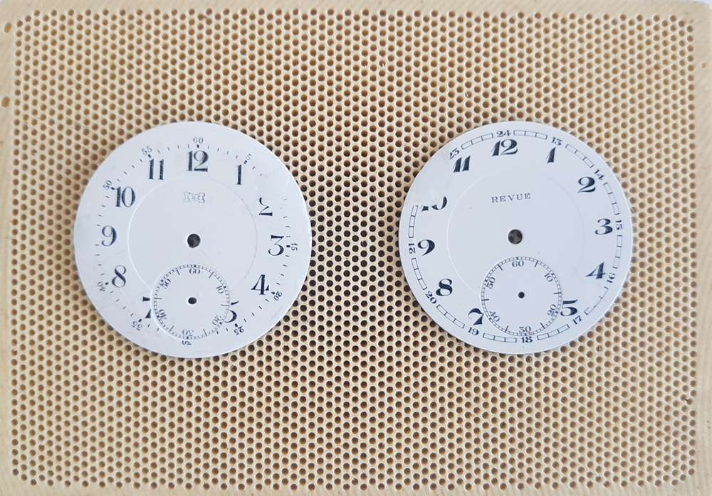

bajmar 129 #8939 Napisano 9 Czerwca 2021 Wtrącę się z innym pytaniem. Kogo polecacie do odnowienia emaliowanego cyferblatu? 0 Pozdrawiam Paweł Udostępnij tę odpowiedź Odnośnik do odpowiedzi Udostępnij na innych stronach
tarant 2979 #8940 Napisano 9 Czerwca 2021 Pokaż ofiarę... 0 Pozdrawiam Piotr Tolerancja musi być nietolerancyjna wobec nietolerancji. Němec z Královce Udostępnij tę odpowiedź Odnośnik do odpowiedzi Udostępnij na innych stronach

bajmar 129 #8944 Napisano 10 Czerwca 2021 Dlatego szukam kogoś kto będzie umiał to przywrócić do żywych Ja niestety jeszcze nie opanowałem tej sztuki na tyle, aby tego nie zepsuć. Chyba, że ktoś posiada takie coś do kwadransowego Rescha i byłby ktoś chętny sprzedać? 0 Pozdrawiam Paweł Udostępnij tę odpowiedź Odnośnik do odpowiedzi Udostępnij na innych stronach

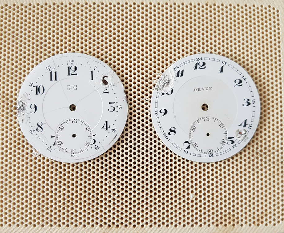

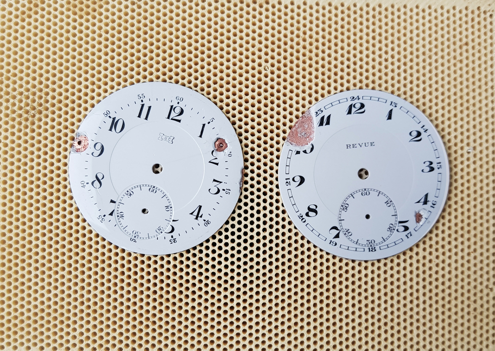

tarant 2979 #8945 Napisano 10 Czerwca 2021 W PL "zawodowo" nikt nie naprawia emaliowanych tarcz o ile wiem. Kiedyś pisano o jakimś naprawiaczu w Czechach i w GB. W przypadku tej tarczy uzupełnienie ubytków lub położenie nowej emalii na starym podkładzie mogłoby sięgnąć wartości całego zegara 7 godzin temu, Waldi011065 napisał(-a): Witam serdecznie dziś prośba o poradę dotyczy zegara Kienzle, którego przywracam do życia. Skrzynka już gotowa teraz przyszedł czas na mechanizm i resztę..... Mały problem to wagi. Te które były przy zegarze są za ciężkie 4 kg już wiem, że nie od niego. Wagi powinny być w przedziale 1500 - 1800 gr o czym niedawno się dowiedziałem. Obecnie pracyuje na wagach Beckera 1360 gr i daje radę ale bez bloczków. Pytanie moje czy ktoś wie jak powinny wyglądać oryginalne wagi do tego zegara, może ktoś ma taki lub podobny? Będę wdzięczny za pomoc i informację. Mechanizm po remoncie będzie działał także z wagami 1360 gram na bloczkach jak sądzę. Ponieważ tarcza tego zegara może budzić wątpliwości co do autentyczności, nie przejmowałbym się zbytnio wyglądem wag. Mosiężne, gładkie albo z dwoma pierścieniami, około 1500 - 1800 gramów. Znajdziesz takie wcześniej czy później na Allegro np. 1 Pozdrawiam Piotr Tolerancja musi być nietolerancyjna wobec nietolerancji. Němec z Královce Udostępnij tę odpowiedź Odnośnik do odpowiedzi Udostępnij na innych stronach
Kieszonkowe 767 #8946 Napisano 11 Czerwca 2021 16 godzin temu, tarant napisał(-a): W PL "zawodowo" nikt nie naprawia emaliowanych tarcz o ile wiem. Kiedyś pisano o jakimś naprawiaczu w Czechach i w GB. W przypadku tej tarczy uzupełnienie ubytków lub położenie nowej emalii na starym podkładzie mogłoby sięgnąć wartości całego zegara Naprawiacz z Czech (jeśli mówisz o tym którego znałem i miałem z nim kontakt) już chyba nie żyje w GB robią ale wyjdzie drogo lub nawet bardzo drogo . W Polsce zawodowo rzeczywiście nikt tego nie robi kiedyś ktoś wspominał o kimś z olsztyńskiego ale nie udało się mi go namierzyć i ponoć ktoś w Krakowie robi tarcze - ale to jest lakiernik samochodowy. A nie "zawodowo" to Yodek pokazywał ostatnio bardzo dobre efekty uzupełniania ubytków. Oraz ja ale to trochę mniejsze kalibry ale też nie zawodowo i nigdy nie robiłem tak dużej. Tu przed w Trakcie i po Natomiast masz rację uzupełnienie tych ubytków może przekroczyć wartość zegara Miłego końca tygodnia zaraz początek wekendu Roman 5 Udostępnij tę odpowiedź Odnośnik do odpowiedzi Udostępnij na innych stronach
