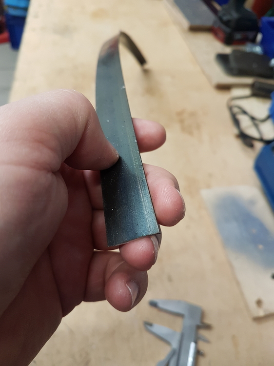

LESKOS 3483 #9926 Napisano 8 Czerwca 2022 (edytowane) Cześć ! ale kombinujecie ... 😶🤭 Miałem już nic nie pisać, żeby nie dawać pożywki mistrzowskim kolegom ... ale nie mogę i popuszczam ... wybaczcie Mistrzowie. Potrzebny kawałek starej sprężyny nawet od starego budzika da radę. Odpuścić , wyciąć piłką włosową do metalu , wygładzić, powyginać jak trzeba , przewiercić otworek i zahartować... dla niezorientowanych : Odpuszczanie polega na rozgrzaniu zahartowanego wcześniej przedmiotu do temperaturyw granicach 150 do 650 °C, przetrzymywaniu w tej temperaturze przez pewien czas, a następnie schłodzeniu. to było to prostsze ... o domowym hartowaniu tu: https://metalltechnik.me/jak-hartowac-stal/ proponuję tak jak tam opisane (można nad kuchnią gazową tak samo jak nad palnikiem gazowym). Chłodzenie w oleju, ostatecznie nawet w jadalnym ... do tych potrzeb wystarczy Jeszcze raz przepraszam za wtrącanie się ... Edytowane 8 Czerwca 2022 przez LESKOS 4 Czasem lepiej powiedzieć coś, nie mówiąc NIC! 🤔 Udostępnij tę odpowiedź Odnośnik do odpowiedzi Udostępnij na innych stronach
Yodek 2549 #9927 Napisano 8 Czerwca 2022 Dzięki 😁✌️✌️... Właśnie zastanawiałam się jak po odpuszczeniu wyciąć sprężynkę ze sprężyny... Robiłam wprawki na stali ze szczelinomierza takimi nożycami solidnymi do grubych i twardszych rzeczy. W efekcie zrobiłam sobie "kukułkę" na dłoni 😆🤭🤭. Piłka..piłka włosowa. Jak zwykle mam to czego nie potrzeba, a włosa do metalu nie mam 🤪 0 Udostępnij tę odpowiedź Odnośnik do odpowiedzi Udostępnij na innych stronach
LESKOS 3483 #9928 Napisano 8 Czerwca 2022 (edytowane) to kup koniecznie + ramka do nich jeśli nie masz ... najlepsze jakie są (wg mojej oceny) https://allegro.pl/kategoria/akcesoria-i-osprzet-brzeszczoty-147670?string=Brzeszczoty ANTILOPE a tu ramka - też najlepsza... https://allegro.pl/kategoria/pily-i-pilarki-pily-wlosowe-260877?string=70 mm&order=p lub https://www.sklep.planetart.pl/saw-frame-60-mm/m/166 Edytowane 8 Czerwca 2022 przez LESKOS 0 Czasem lepiej powiedzieć coś, nie mówiąc NIC! 🤔 Udostępnij tę odpowiedź Odnośnik do odpowiedzi Udostępnij na innych stronach

Yodek 2549 #9930 Napisano 8 Czerwca 2022 (edytowane) 40 minut temu, LESKOS napisał(-a): to kup koniecznie + ramka do nich jeśli nie masz ... najlepsze jakie są (wg mojej oceny) https://allegro.pl/kategoria/akcesoria-i-osprzet-brzeszczoty-147670?string=Brzeszczoty ANTILOPE a tu ramka - też najlepsza... https://allegro.pl/kategoria/pily-i-pilarki-pily-wlosowe-260877?string=70 mm&order=p lub https://www.sklep.planetart.pl/saw-frame-60-mm/m/166 Dzięki 🙂... Przekopałam szafę z mężowymi skarbami i tam znalazłam dwie ramki nawet tylko mocowania wygladają jakoś inaczej chyba 🤔. Jedna z ostrzem chyba do metalu a druga chyba do drewna. Nie rokują dobrze wg tych zacytowanych - włosowych. Chyba nie dadzą się zamocować w takich ramkach 🤔 Edytowane 8 Czerwca 2022 przez Yodek 0 Udostępnij tę odpowiedź Odnośnik do odpowiedzi Udostępnij na innych stronach

LESKOS 3483 #9933 Napisano 8 Czerwca 2022 (edytowane) blaszka do cięcia w imadełko - mocowane wzdłuż krawędzi cięcia ... ta mniejsza piłka po odpuszczeniu powinna dać radę bez problemu. Tylko proste odcinki ... ale łuków nie masz 😉 . Reszta - pilnik Edytowane 8 Czerwca 2022 przez LESKOS 2 Czasem lepiej powiedzieć coś, nie mówiąc NIC! 🤔 Udostępnij tę odpowiedź Odnośnik do odpowiedzi Udostępnij na innych stronach
Yodek 2549 #9934 Napisano 8 Czerwca 2022 31 minut temu, LESKOS napisał(-a): blaszka do cięcia w imadełko - mocowane wzdłuż krawędzi cięcia ... ta mniejsza piłka po odpuszczeniu powinna dać radę bez problemu. Tylko proste odcinki ... ale łuków nie masz 😉 . Reszta - pilnik Imadełko - no proszę, nie pomyślałam 😄 Dzięki ✌️😇 0 Udostępnij tę odpowiedź Odnośnik do odpowiedzi Udostępnij na innych stronach

zadra 1859 #9938 Napisano 8 Czerwca 2022 Yodek, blacha sprężynowa, grubość ok 0,5mm , szeroka na 19,5 ... dość twarda - bez odpuszczenia nie wygniesz. Możesz w miejscu gięcia podgrzać palnikiem.. mogę przyciąć na wymiar koperty i wysłać Ci kilka kawałków, to potrenujesz do skutku.. 1 Udostępnij tę odpowiedź Odnośnik do odpowiedzi Udostępnij na innych stronach
Yodek 2549 #9939 Napisano 8 Czerwca 2022 41 minut temu, zadra napisał(-a): Yodek, blacha sprężynowa, grubość ok 0,5mm , szeroka na 19,5 ... dość twarda - bez odpuszczenia nie wygniesz. Możesz w miejscu gięcia podgrzać palnikiem.. mogę przyciąć na wymiar koperty i wysłać Ci kilka kawałków, to potrenujesz do skutku.. Serdecznie dziękuję! Wywlokłam pękniętą sprężynę z budzika - starczy na kilka prób 😁✌️ 1 Udostępnij tę odpowiedź Odnośnik do odpowiedzi Udostępnij na innych stronach

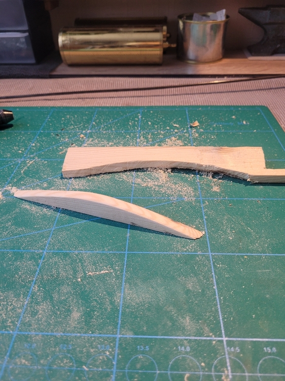

Yodek 2549 #9942 Napisano 10 Czerwca 2022 Wystrugałam drzewienko na "koronę" oskalpowanego Świta wg uprzejmej uwagi naszego Pierwszego wśród Pierwszych 🙂. Na początek, w bólach wycinanie łuczka z jakiegoś kawałka drewienka, piłką ręczną - stacja nr I. Drewienko okazało się pochodzenia żywicznego - stacja nr II. Papier ścierny mi się zapychał, żeby było zabawnie to sęk w nagrodę za dobre chęci 😑 - stacja nr III Przymiarki, podbarwianie mieszaniną bejc. Teraz schnięcie, ew. poprawki barwą, a potem warstewka politury, wosk i klejenie. Trzeba przyznać, że "tupecik" robi robotę 🤗. 9 Udostępnij tę odpowiedź Odnośnik do odpowiedzi Udostępnij na innych stronach

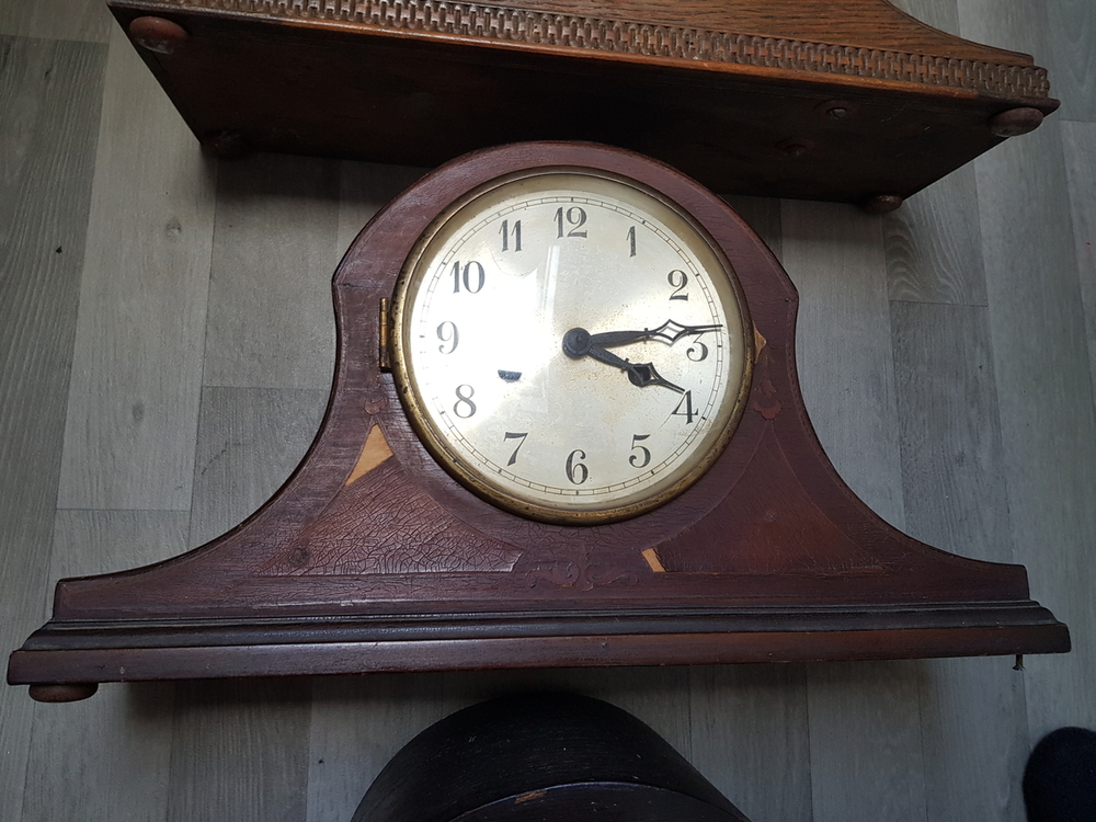

Jan 17602 #9944 Napisano 11 Czerwca 2022 W dniu 2.06.2022 o 15:07, mkl1 napisał(-a): Były .. większe. (Nie napisałeś jakiej wielkości jest werk..) W końcu dostałem wymiary: werk 40mm a z podstawą i gongami 50mm. Zdjecie "gęby" poniżej 0 @horo_logic_life Udostępnij tę odpowiedź Odnośnik do odpowiedzi Udostępnij na innych stronach
mkl1 6561 #9945 Napisano 11 Czerwca 2022 Miejsce na nakręcanie klasycze dla śzpindlaka Zdjęcie pierwsze - lepsze Cała tracza to z czego? "Papier", "Porcelanka" czy coś innego? 0 Pozdrawiam Mirek Udostępnij tę odpowiedź Odnośnik do odpowiedzi Udostępnij na innych stronach
Jan 17602 #9946 Napisano 11 Czerwca 2022 Porcelana 0 @horo_logic_life Udostępnij tę odpowiedź Odnośnik do odpowiedzi Udostępnij na innych stronach
mkl1 6561 #9947 Napisano 11 Czerwca 2022 (edytowane) 👍 Czyli raczej komplet Nie pamiętam, czy pisałęś Chodzi? Edytowane 11 Czerwca 2022 przez mkl1 0 Pozdrawiam Mirek Udostępnij tę odpowiedź Odnośnik do odpowiedzi Udostępnij na innych stronach
