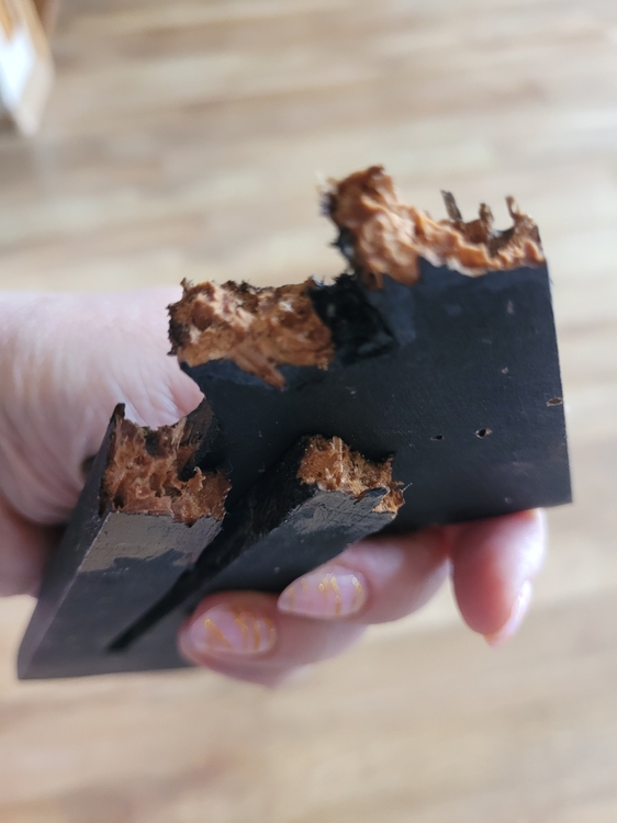

Yodek 2549 #10006 Napisano 13 Lipca 2022 Szanowni Koledzy. Może macie jakieś pomysły/wskazówki, jak mam się zabrać za naprawę (scalenie) zlamanej półeczki spod mechanizmu? Mechanizm naprawdę ciężki, konstruktorzy Świta nie żałowali mosiądzu. Półka osłabiona przez kołatki, ześrutowały ją dosyć mocno. Pierwsze co mi przychodzi do głowy to wzmocnić ją paraloidem. No ale co dalej? Jak połączyć oba kawałki? Jak zrobić to żeby utrzymała ciężar i zachowała swoją geometrię? 🤔 0 Udostępnij tę odpowiedź Odnośnik do odpowiedzi Udostępnij na innych stronach
graver 427 #10007 Napisano 13 Lipca 2022 (edytowane) Witaj, niestety cudownej recepty nie ma, najlepiej najmocniej, było by skleić tzw perełką i dać z obu stron blachy np mosiężne 1mm i na śrubki do drewna skręcić, tylko czy przez te dziury po robalach śrubki dokręcisz? Śruby mocujące mechanizm do półki są długie więc można by dać blachy Edytowane 13 Lipca 2022 przez graver korekta 0 Udostępnij tę odpowiedź Odnośnik do odpowiedzi Udostępnij na innych stronach
Kieszonkowe 784 #10008 Napisano 13 Lipca 2022 (edytowane) Witaj Yodku, mam pytanie - a nie można zrobić po prostu nowych sanek ??? No chyba że ma być wiekowo Wtedy postąpił bym tak : Dawno, dawno temu mój przyjaciel prowadził na Stoczni Gdańskiej im. Lenina dział zajmujący się naprawą różnych popękanych konstrukcji - zakupili oni wtedy szwajcarski patent "Metalock" na ich łączenie. Głównie łączyli popękane żeliwo ale inne materiały też. Stosowane były odpowiednie zszywki z wysoko wytrzymałej stali. Zasada łączenia była taka że liczyło się wytrzymałość pękniętego przekroju po czym stosowało się tyle zszywek że ich przekrój przenosił te same naprężenia. A z ichniego na nasze . Deskę na pewno warto wzmocnić paraloidem. Następnie jeśli nie chcesz jak sugeruje Kol. @graver dodawać mosiężnych blach z obu stron - to ja bym nawiercił w grubości deski po obu stronach otwory tylko muszą być w obu kawałkach naprzeciw siebie i w te otwory osadził bym stalowe pręty (to będą te nasze szwajcarskie opatentowane zszywki ) osadzając je w tych otworach na klej na bazie żywicy epoksydowej Jednocześnie wypływający klej sklei nam oba fragmenty deski. Ale się znowu rozpisałem (ale co mam robić siedząc w poczekalni) Miłego dnia Roman Edytowane 13 Lipca 2022 przez Kieszonkowe 1 Udostępnij tę odpowiedź Odnośnik do odpowiedzi Udostępnij na innych stronach
LESKOS 3499 #10009 Napisano 13 Lipca 2022 (edytowane) A ja myślę że to zadanie do samodzielnego rozwiązania Przez Gosię - koncepcyjnie dasz radę ... praktyka może przy pomocy stolarza 😉 Edytowane 13 Lipca 2022 przez LESKOS 1 Czasem lepiej powiedzieć coś, nie mówiąc NIC! 🤔 Udostępnij tę odpowiedź Odnośnik do odpowiedzi Udostępnij na innych stronach
graver 427 #10010 Napisano 13 Lipca 2022 Jakby co, to na alledrogo jegomość ma 4 rodzaje po 10zł auk. 12248171704 1 Udostępnij tę odpowiedź Odnośnik do odpowiedzi Udostępnij na innych stronach
Yodek 2549 #10011 Napisano 13 Lipca 2022 Dziękuję wszystkim za cenne wskazówki - teraz będę mieć czas na ułożenie sobie "planu" a potem próby 🤗✋️😇.. Zaraz obejrzę tą aukcję 😃 0 Udostępnij tę odpowiedź Odnośnik do odpowiedzi Udostępnij na innych stronach
Sir Gresek 164 #10012 Napisano 14 Lipca 2022 Ja też skłaniałbym się do zrobienia nowej ławki. Nie jest to element eksponowany, i żaden dendrolog nie będzie węglem C14 badał jej wieku. Co więcej, możesz zmienić gatunek drewna na mocniejszy. (dąb?) Raczej nie bawiłbym się w archeologię i puryzm. Jeżeli jednak chcesz mieć "bardzo oryginał" to tę nową ławkę potraktuj jako rozwiązanie tymczasowe, a do wymontowanej "świtowej" opracuj sobie plan reanimacji na spokojnie. Jak doradzali Koledzy powyżej, wystarczy tę ławkę wzmocnić OD SPODU blachą (wtedy blacha będzie przenosiła obciążenia rozciągające). Blachę ową wystarczy przykleić, i to byłoby rozwiązanie kompromisowe. Wzmacniasz i zachowujesz oryginalne drewienko. Jeżeli stan "pokołatkowy" pozwala na użycie śrub/wkrętów, możesz takowymi blachę dodatkowo przymocować. Mam jeszcze take nietuzinkowe rozwiązanie. 1. Złącz wszystkie kawałki ławki w jedną całość, (odtwórz ławkę) 2. Sklej 3. Długim wiertłem wywierć wzdłuż ławki 2-3 otwory przelotowe, myślę, że średnica 5-6mm w zupełności wystarczy 4. W te otwory wsuń/wklej metalowe pręty o długości równej długości ławki, (te pręty najlepiej z chromoniklu) Jak klej zwiąże to i bomba atomowa tego nie urwie Tym sposobem uzyskasz niewidoczne wzmocnienie, o którym tyko Ty będziesz wiedziała i nie naruszysz "wizerunku" ławki. 3 Udostępnij tę odpowiedź Odnośnik do odpowiedzi Udostępnij na innych stronach
mkl1 7087 #10013 Napisano 14 Lipca 2022 Tka tylko, ze ta ławka juz nie jest oryginalna... była podcinana, by sie zmiesciła do sanek 3 Pozdrawiam Mirek Udostępnij tę odpowiedź Odnośnik do odpowiedzi Udostępnij na innych stronach
Yodek 2549 #10014 Napisano 14 Lipca 2022 2 godziny temu, Sir Gresek napisał(-a): Ja też skłaniałbym się do zrobienia nowej ławki. Nie jest to element eksponowany, i żaden dendrolog nie będzie węglem C14 badał jej wieku. Co więcej, możesz zmienić gatunek drewna na mocniejszy. (dąb?) Raczej nie bawiłbym się w archeologię i puryzm. Jeżeli jednak chcesz mieć "bardzo oryginał" to tę nową ławkę potraktuj jako rozwiązanie tymczasowe, a do wymontowanej "świtowej" opracuj sobie plan reanimacji na spokojnie. Jak doradzali Koledzy powyżej, wystarczy tę ławkę wzmocnić OD SPODU blachą (wtedy blacha będzie przenosiła obciążenia rozciągające). Blachę ową wystarczy przykleić, i to byłoby rozwiązanie kompromisowe. Wzmacniasz i zachowujesz oryginalne drewienko. Jeżeli stan "pokołatkowy" pozwala na użycie śrub/wkrętów, możesz takowymi blachę dodatkowo przymocować. Mam jeszcze take nietuzinkowe rozwiązanie. 1. Złącz wszystkie kawałki ławki w jedną całość, (odtwórz ławkę) 2. Sklej 3. Długim wiertłem wywierć wzdłuż ławki 2-3 otwory przelotowe, myślę, że średnica 5-6mm w zupełności wystarczy 4. W te otwory wsuń/wklej metalowe pręty o długości równej długości ławki, (te pręty najlepiej z chromoniklu) Jak klej zwiąże to i bomba atomowa tego nie urwie Tym sposobem uzyskasz niewidoczne wzmocnienie, o którym tyko Ty będziesz wiedziała i nie naruszysz "wizerunku" ławki. Dziękuję za wskazówki- wezmę je pod uwagę w przemyśleniach ☺️.. Tak długich wierteł nie mam więc nawiercanie wzdłuż odpada. Poza tym, po złamaniu powstały dwie części z niesamowitą, rozcapierzoną krawędzią, najeżoną drzazgami i poobgryzaną przez robale. Z tego powodu metody na nawiercanie obu krawędzi do wprowadzenia wzmocnień wydaje mi się hardcorowy 🤗. Sklejenie kawałków "jako-tako" i podklejenie blachą, nawiercenie na wkręty (po bokach drewienka w miarę całe, nie przeżarte robalami) wydaje się akceptowalnym pomysłem 🤔.. Jak zwykle nazbieranych mam koopę pierdół do eksploatacji ale ZAWSZE jak coś wyskakuje do roboty, to TEGO akurat nie mam... Blachę mam na myśli 🥴.. Hmmm.. Moze z jakiejś większej puszki po farbie, wiaderka po farbie.. Z piwa to chyba za cienka.. 🤔 0 Udostępnij tę odpowiedź Odnośnik do odpowiedzi Udostępnij na innych stronach
LESKOS 3499 #10015 Napisano 14 Lipca 2022 Oj ciężko Ci idzie to myślenie koncepcyjne. Kombinuj dalej … (nowe !) stare do pieca. 3 Czasem lepiej powiedzieć coś, nie mówiąc NIC! 🤔 Udostępnij tę odpowiedź Odnośnik do odpowiedzi Udostępnij na innych stronach
Yodek 2549 #10016 Napisano 14 Lipca 2022 38 minut temu, LESKOS napisał(-a): Oj ciężko Ci idzie to myślenie koncepcyjne. Kombinuj dalej … (nowe !) stare do pieca. 🤭😊 0 Udostępnij tę odpowiedź Odnośnik do odpowiedzi Udostępnij na innych stronach
PM1122 1813 #10017 Napisano 14 Lipca 2022 Rób nową ! Koledzy już pisali , że ta mogła być nawet dorabiana . Kawałek podobnej deseczki się chyba znajdzie . A końce , jak będą za grube , to możesz doszlifować , by ładnie się wsuwały . 1 Udostępnij tę odpowiedź Odnośnik do odpowiedzi Udostępnij na innych stronach
Yodek 2549 #10018 Napisano 14 Lipca 2022 53 minuty temu, PM1122 napisał(-a): Rób nową ! Koledzy już pisali , że ta mogła być nawet dorabiana . Kawałek podobnej deseczki się chyba znajdzie . A końce , jak będą za grube , to możesz doszlifować , by ładnie się wsuwały . No tak. To chyba najmądrzejsze rozwiązanie jednak. Macie racje 🤗😊✌️ 1 Udostępnij tę odpowiedź Odnośnik do odpowiedzi Udostępnij na innych stronach
Sir Gresek 164 #10019 Napisano 14 Lipca 2022 4 godziny temu, Yodek napisał(-a): Dziękuję za wskazówki- wezmę je pod uwagę w przemyśleniach ☺️.. Tak długich wierteł nie mam więc nawiercanie wzdłuż odpada. OK. Specjalna taryfa ulgowa dla Ciebie. Nie musisz wiercić otworów od końca do końca Wywierć jakie długie masz wiertła, w obydwu częściach. Wzmocnij krótszymi prętami. 4 godziny temu, Yodek napisał(-a): Jak zwykle nazbieranych mam koopę pierdół do eksploatacji ale ZAWSZE jak coś wyskakuje do roboty, to TEGO akurat nie mam... Witam w klubie. "Mam tak samo jak Tyyyy...." /-Czesław Niemen/ 1 Udostępnij tę odpowiedź Odnośnik do odpowiedzi Udostępnij na innych stronach

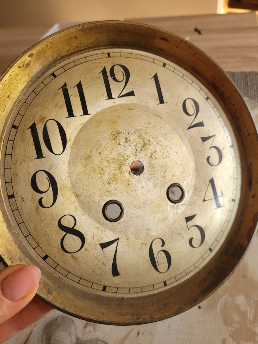

Yodek 2549 #10020 Napisano 14 Lipca 2022 (edytowane) 16 minut temu, Sir Gresek napisał(-a): OK. Specjalna taryfa ulgowa dla Ciebie. Nie musisz wiercić otworów od końca do końca Wywierć jakie długie masz wiertła, w obydwu częściach. Wzmocnij krótszymi prętami. Witam w klubie. "Mam tak samo jak Tyyyy...." /-Czesław Niemen/ 😂😂😇✌️ .... "Mycie" srebrzonej tarczy - WuDem szterdziestym... Śpśikać, poczkać, wytrzyć i paczać 😂😂🤪✌️..no Edytowane 14 Lipca 2022 przez Yodek 1 Udostępnij tę odpowiedź Odnośnik do odpowiedzi Udostępnij na innych stronach
Lamela 346 #10021 Napisano 14 Lipca 2022 Myślisz, że tę tarczę też można by potraktować WD ? Nie zlezą literki ? Wygląda teraz strasznie smutno 🙁 1 Udostępnij tę odpowiedź Odnośnik do odpowiedzi Udostępnij na innych stronach
Yodek 2549 #10022 Napisano 14 Lipca 2022 (edytowane) 7 minut temu, Lamela napisał(-a): Myślisz, że tę tarczę też można by potraktować WD ? Nie zlezą literki ? Wygląda teraz strasznie smutno 🙁 Nie mam bladego pojęcia. Z WuDem zrobiłam dyskretną probę. Nie mam doświadczenia z czyszczeniem innych tarcz tego typu preparatami 🤔. Tak mi przyszło do głowy i spróbowałam. Najpierw na "tle" potem na czarnym tuszu.. Edytowane 14 Lipca 2022 przez Yodek 0 Udostępnij tę odpowiedź Odnośnik do odpowiedzi Udostępnij na innych stronach
Lamela 346 #10023 Napisano 14 Lipca 2022 To zacznę od wody z lekkim detergentem, a potem ostrożnie, pod lupą z WD. A tak przy tarcz okazji - mój F&G ma tak, dość nieprofesjonalnie naprawioną tarczę (pojedyńczych "pajęczynek" nie liczę) Znając Twoje osiągnięcia i zachwycające 👍 efekty w reanimacji tarcz porcelanowych byłbym zobowiązany za opinię, czy z tym można / warto coś zrobić ? Szczerze mówiąc, nie czuję się kompetentny, od strony doświadczenia i posiadanych materiałów, podjąć się naprawy bez obawy pogorszenia, czy wręcz schrzanienia tego co jest. Nie chciałbym być natrętny, ale czy mógłbym liczyć, w jakiejkolwiek formie, na pomoc ? 🙂 0 Udostępnij tę odpowiedź Odnośnik do odpowiedzi Udostępnij na innych stronach
Yodek 2549 #10024 Napisano 14 Lipca 2022 Godzinę temu, Lamela napisał(-a): To zacznę od wody z lekkim detergentem, a potem ostrożnie, pod lupą z WD. A tak przy tarcz okazji - mój F&G ma tak, dość nieprofesjonalnie naprawioną tarczę (pojedyńczych "pajęczynek" nie liczę) Znając Twoje osiągnięcia i zachwycające 👍 efekty w reanimacji tarcz porcelanowych byłbym zobowiązany za opinię, czy z tym można / warto coś zrobić ? Szczerze mówiąc, nie czuję się kompetentny, od strony doświadczenia i posiadanych materiałów, podjąć się naprawy bez obawy pogorszenia, czy wręcz schrzanienia tego co jest. Nie chciałbym być natrętny, ale czy mógłbym liczyć, w jakiejkolwiek formie, na pomoc ? 🙂 Ja tutaj to bym tylko zdjęła wierzchnią warstwę wraz z brudem i nierównościami. Jako, że ja akurat operuję materiałami do hybryd to białym lakierem naniosłabym warstewkę dla ujednolicenia odcienia, trochę poprawiła kontur "V". Tak bym zrobiła gdybym była wyłączną właścicielką zegara, biorąc wszelakie ryzyko niepowodzenia na siebie. W prostszej formie to po delikatnym zeszlifowaniu, wyprowadzeniu powierzchni do poprawnej gładkości i zgodności z geometrią powierzchni, pociągnęła bym białą farbą akrylową żeby zakryć ten żółtawy odcień. W sumie poza tym nie trafionym odcieniem i dolnym konturem "V" to ktoś to zrobił chyba nie najgorzej 🙂 0 Udostępnij tę odpowiedź Odnośnik do odpowiedzi Udostępnij na innych stronach
Kieszonkowe 784 #10025 Napisano 15 Lipca 2022 11 godzin temu, Sir Gresek napisał(-a): .....Nie musisz wiercić otworów od końca do końca Wywierć jakie długie masz wiertła, w obydwu częściach. Wzmocnij krótszymi prętami..... OK. . Drogi Kolego . A czym te Twoje rozwiązania różnią się od tego co napisałem 11 postów wcześniej #10008 Miłego zbliżającego się weekendu Roman 0 Udostępnij tę odpowiedź Odnośnik do odpowiedzi Udostępnij na innych stronach
