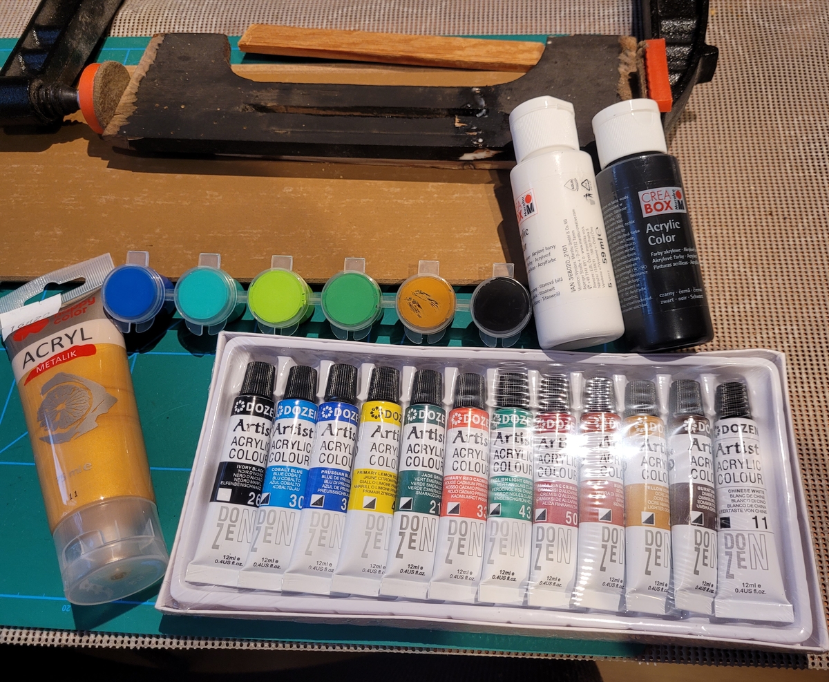

Lamela 聽聽 346 #10031 Napisano 15 Lipca 2022 22 godziny temu, Yodek napisa艂(-a): 聽 Ja tutaj to bym tylko zdj臋艂a wierzchni膮 warstw臋 wraz z brudem i聽nier贸wno艣ciami. Jako, 偶e ja akurat operuj臋 materia艂ami do hybryd to bia艂ym lakierem nanios艂abym warstewk臋 dla ujednolicenia odcienia, troch臋 poprawi艂a kontur "V". Tak bym zrobi艂a gdybym by艂a wy艂膮czn膮 w艂a艣cicielk膮 zegara, bior膮c wszelakie ryzyko niepowodzenia na siebie. W prostszej formie to po delikatnym zeszlifowaniu, wyprowadzeniu powierzchni do poprawnej g艂adko艣ci i zgodno艣ci z geometri膮 powierzchni, poci膮gn臋艂a bym bia艂膮 farb膮 akrylow膮聽 偶eby zakry膰 ten 偶贸艂tawy odcie艅. W sumie poza tym nie trafionym odcieniem i dolnym konturem "V" to kto艣 to zrobi艂 chyba nie najgorzej 馃檪 聽 Rozumiem, 偶e papier 艣cierny, jakie艣 2000,聽 w 艂apk臋 na mokro i ostro偶niutko ? Czy mo偶e we艂na 艣cierna lub jaka艣 pasta by艂aby bardziej na miejscu ? Do tej pory dopieszcza艂em raczej mosi膮dze i nie by艂o 藕le, z t膮 porcelank膮 mam niejakie opory ... Je偶eli chodzi o farby akrylowe - biel bieli nier贸wna, czy s膮 jakie艣 wzorce, jak dobiera膰 - czy masz jakie艣 do艣wiadczenie gdzie i czego szuka膰 ? 0 Udost臋pnij t臋 odpowied藕 Odno艣nik do odpowiedzi Udost臋pnij na innych stronach
Yodek 聽聽 2549 #10032 Napisano 15 Lipca 2022 6 minut temu, Lamela napisa艂(-a): Rozumiem, 偶e papier 艣cierny, jakie艣 2000,聽 w 艂apk臋 na mokro i ostro偶niutko ? Czy mo偶e we艂na 艣cierna lub jaka艣 pasta by艂aby bardziej na miejscu ? Do tej pory dopieszcza艂em raczej mosi膮dze i nie by艂o 藕le, z t膮 porcelank膮 mam niejakie opory ... Je偶eli chodzi o farby akrylowe - biel bieli nier贸wna, czy s膮 jakie艣 wzorce, jak dobiera膰 - czy masz jakie艣 do艣wiadczenie gdzie i czego szuka膰 ? 聽 Tak jednoznacznie nie potrafi臋 odpowiedzie膰. Ja u偶ywam papierku 艣ciernego - kr膮偶ki naklejane na "grzybek" i mini szlifierka. Na mokro nigdy nie eksperymentowa艂am. Wszystko zale偶y jak b臋dzie poddawa膰 sie owa tajemnicza substancja, kt贸rej kto艣 u偶y艂 do wype艂nienia ubytku. Gradacja papieru - ja dobieram organoleptycznie, w zale偶no艣ci jak reaguje szlifowany materia艂.. Tu jest ca艂y dowcip 偶eby dzia艂a膰 w ma艂ym ograniczonym obszarze - nie wychodz膮c na oryginaln膮 emali臋. We艂ny bym nie bra艂a pod uwag臋 bo si臋 kruszy i intensywnie brudzi. 聽 Biel, bieli nier贸wna. I to jest najwi臋kszy chyba B脫L!聽 Dopasowanie odcienia, tonacji barw bieli czy jakiegokolwiek innego koloru, to creme de la creme. Prawda LES? 鈽猴笍 聽 Moz贸艂. Szeroka paleta kolor贸w i mieszanie. Kropelka na pr贸bniku i przyk艂adanie do orygina艂u, przy dziennym 艣wietle. A偶 do skutku. Mak艂owicz by si臋 nie powstydzi艂 takiego pichcenia i be艂tania. Do bia艂ego lakieru stopniuj臋 inne bia艂e lakiery hybrydowe o r贸偶nym odcieniu. Co do szukania okre艣lonych farb to tez nie pomog臋. Jak potrzebuj臋 to id臋 do papierniczego , kupuj臋 paletk臋 akryli i be艂tam. Na mark臋 nie zwracam uwagi - bior臋 co pod r臋k臋 si臋 nawinie. Patrz臋聽tylko 偶eby by艂y w zestawie odcienie kt贸re w mojej wyobra藕ni powinny da膰 po zmieszaniu barw臋, kt贸rej potrzebuj臋. Bior臋 bia艂膮 i dodaj臋 mikroskopijn膮 ilo艣膰 偶贸艂ci lub szaro艣ci lub jasnego br膮zu je艣li trzeba inny odcie艅 .. W sumie temat rzeka. Przy ka偶dej kolejnej tarczy zabawa na nowo. To czego si臋 nauczy艂am przy jednej tarczy nie przydaje si臋 przy kolejnej. W zasadzie za ka偶dym razem robi臋 po omacku z r贸偶nym skutkiem. I poprawiam jak spieprz臋.. 聽 聽 聽 聽 3 Udost臋pnij t臋 odpowied藕 Odno艣nik do odpowiedzi Udost臋pnij na innych stronach

Lamela 聽聽 346 #10037 Napisano 15 Lipca 2022 2 godziny temu, Yodek napisa艂(-a): 聽 Tak jednoznacznie nie potrafi臋 odpowiedzie膰. Ja u偶ywam papierku 艣ciernego - kr膮偶ki naklejane na "grzybek" i mini szlifierka. Na mokro nigdy nie eksperymentowa艂am. Wszystko zale偶y jak b臋dzie poddawa膰 sie owa tajemnicza substancja, kt贸rej kto艣 u偶y艂 do wype艂nienia ubytku. Gradacja papieru - ja dobieram organoleptycznie, w zale偶no艣ci jak reaguje szlifowany materia艂.. Tu jest ca艂y dowcip 偶eby dzia艂a膰 w ma艂ym ograniczonym obszarze - nie wychodz膮c na oryginaln膮 emali臋. We艂ny bym nie bra艂a pod uwag臋 bo si臋 kruszy i intensywnie brudzi. 聽 Biel, bieli nier贸wna. I to jest najwi臋kszy chyba B脫L!聽 Dopasowanie odcienia, tonacji barw bieli czy jakiegokolwiek innego koloru, to creme de la creme. Prawda LES? 鈽猴笍 聽 Moz贸艂. Szeroka paleta kolor贸w i mieszanie. Kropelka na pr贸bniku i przyk艂adanie do orygina艂u, przy dziennym 艣wietle. A偶 do skutku. Mak艂owicz by si臋 nie powstydzi艂 takiego pichcenia i be艂tania. Do bia艂ego lakieru stopniuj臋 inne bia艂e lakiery hybrydowe o r贸偶nym odcieniu. Co do szukania okre艣lonych farb to tez nie pomog臋. Jak potrzebuj臋 to id臋 do papierniczego , kupuj臋 paletk臋 akryli i be艂tam. Na mark臋 nie zwracam uwagi - bior臋 co pod r臋k臋 si臋 nawinie. Patrz臋聽tylko 偶eby by艂y w zestawie odcienie kt贸re w mojej wyobra藕ni powinny da膰 po zmieszaniu barw臋, kt贸rej potrzebuj臋. Bior臋 bia艂膮 i dodaj臋 mikroskopijn膮 ilo艣膰 偶贸艂ci lub szaro艣ci lub jasnego br膮zu je艣li trzeba inny odcie艅 .. W sumie temat rzeka. Przy ka偶dej kolejnej tarczy zabawa na nowo. To czego si臋 nauczy艂am przy jednej tarczy nie przydaje si臋 przy kolejnej. W zasadzie za ka偶dym razem robi臋 po omacku z r贸偶nym skutkiem. I poprawiam jak spieprz臋.. 聽 聽 聽 聽 Z t膮 barw膮 to b臋dzie wyzwanie.聽M臋偶czy藕ni podobno rozr贸偶niaj膮 tylko trzy kolory.聽馃ぅ. Nie s膮dz臋, abym specjalnie odbiega艂 od wzorca... Mo偶na zatem domniemywa膰, 偶e ta poprzednia naprawa by艂a wykonywana m臋sk膮 r臋k膮聽馃檪. 0 Udost臋pnij t臋 odpowied藕 Odno艣nik do odpowiedzi Udost臋pnij na innych stronach

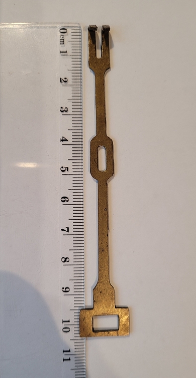

Yodek 聽聽 2549 #10045 Napisano 17 Lipca 2022 (edytowane) 艢wit wisi i dzia艂a. Musia艂am stoczy膰 walk臋,聽 bo oryginalna sk膮din膮d spr臋偶ynka wahad艂a by艂a kombinowana i lutowana - zegar uparcie stawa艂.聽 Po kilku godzinach wpad艂am w czym tkwi艂 problem. Wymieni艂am spr臋偶ynk臋 no i聽w艂ala 馃... 聽 Kochani - powiedzcie - czy ja, w domu, prymitywnymi narz臋dziami- jestem w stanie sama wystruga膰聽dr膮偶ek wahad艂a聽 z blachy mosi臋偶nej grubo艣ci 1mm? 馃 聽 Edytowane 17 Lipca 2022 przez Yodek 1 Udost臋pnij t臋 odpowied藕 Odno艣nik do odpowiedzi Udost臋pnij na innych stronach

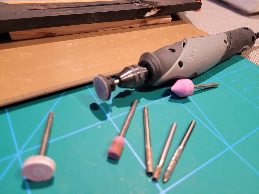

mkl1 聽聽 6747 #10046 Napisano 17 Lipca 2022 Jak masz narz臋dzia: 聽- pilniczki ----- (ale nie do paznokci )聽 -pi艂ka do metalu w艂osowa, 聽Dremelopodobe urz膮dzenie聽 i inne popierdu艂i to pewnie, 偶e si臋 da.. 聽 1 Pozdrawiam Mirek Udost臋pnij t臋 odpowied藕 Odno艣nik do odpowiedzi Udost臋pnij na innych stronach
Yodek 聽聽 2549 #10047 Napisano 17 Lipca 2022 (edytowane) 7 minut temu, mkl1 napisa艂(-a): Jak masz narz臋dzia: 聽- pilniczki ----- (ale nie do paznokci )聽 -pi艂ka do metalu w艂osowa, 聽Dremelopodobe urz膮dzenie聽 i inne popierdu艂i to pewnie, 偶e si臋 da.. 聽 聽 M贸wisz? Hmmm... zaczynam dojrzewa膰 do tego pomys艂u. Kupie kawa艂ek blachy i spr贸buj臋. No co mam do stracenia... Dr膮偶ka jak nie ma, tak nie ma. Albo dorobi臋 albo du..a blada. Jeden 艢wit b臋dzie nieczynny聽 馃槆鉁岋笍 Edytowane 17 Lipca 2022 przez Yodek 0 Udost臋pnij t臋 odpowied藕 Odno艣nik do odpowiedzi Udost臋pnij na innych stronach
graver 聽聽 425 #10048 Napisano 17 Lipca 2022 Je艣li nie masz narz臋dzi jak pisze kolega mkl1 to doopa a jak chcesz kupi膰 takie to wyjdzie du偶o dro偶ej wykonanie tego dr膮偶ka, lecz na przysz艂o艣膰 zostan膮 narz臋dzia. Potrzebne pi艂ka laubzega 60-70z艂, do niej pi艂ki np antylopy 1-2 tuziny jedynek ok 20z艂, materia艂 mosi膮dz tzw twardy lub p贸艂 twardy z np alledrogo ch臋膰 do pracy i wio. 1 Udost臋pnij t臋 odpowied藕 Odno艣nik do odpowiedzi Udost臋pnij na innych stronach
Yodek 聽聽 2549 #10049 Napisano 17 Lipca 2022 1 minut臋 temu, graver napisa艂(-a): Je艣li nie masz narz臋dzi jak pisze kolega mkl1 to doopa a jak chcesz kupi膰 takie to wyjdzie du偶o dro偶ej wykonanie tego dr膮偶ka, lecz na przysz艂o艣膰 zostan膮 narz臋dzia. Potrzebne pi艂ka laubzega 60-70z艂, do niej pi艂ki np antylopy 1-2 tuziny jedynek ok 20z艂, materia艂 mosi膮dz tzw twardy lub p贸艂 twardy z np alledrogo ch臋膰 do pracy i wio. 聽 Dzi臋ki 馃榿.. A kt贸ry mosiadz lepiej kupi膰 - twardy czy p贸艂twardy? Kt贸ry b臋dzie 艂atwiej harata膰? Nasuwa si臋 na my艣l "p贸ltwardy" ale czy taki nie b臋dzie bardziej zapychal pilnik贸w czy pi艂ki.. 0 Udost臋pnij t臋 odpowied藕 Odno艣nik do odpowiedzi Udost臋pnij na innych stronach
graver 聽聽 425 #10050 Napisano 17 Lipca 2022 (edytowane) Lepiej kupi膰 p贸艂twardy to chyba M63,聽chodzi oto by艣 mog艂a wygi膮膰 ko艅c贸wk臋 tego dr膮偶ka, a twardy mo偶e p臋kn膮膰 chyba 偶e ko艅c贸wk臋 rozhartujesz przed wygi臋ciem, ale lepiej p贸艂 twardy na alledrogo s膮 takie blachy bez problemu kupisz, nie nie b臋dzie zapycha艂 pilnik贸w to nie cyna czy cynkal馃榾 Edytowane 17 Lipca 2022 przez graver korekta 2 Udost臋pnij t臋 odpowied藕 Odno艣nik do odpowiedzi Udost臋pnij na innych stronach
