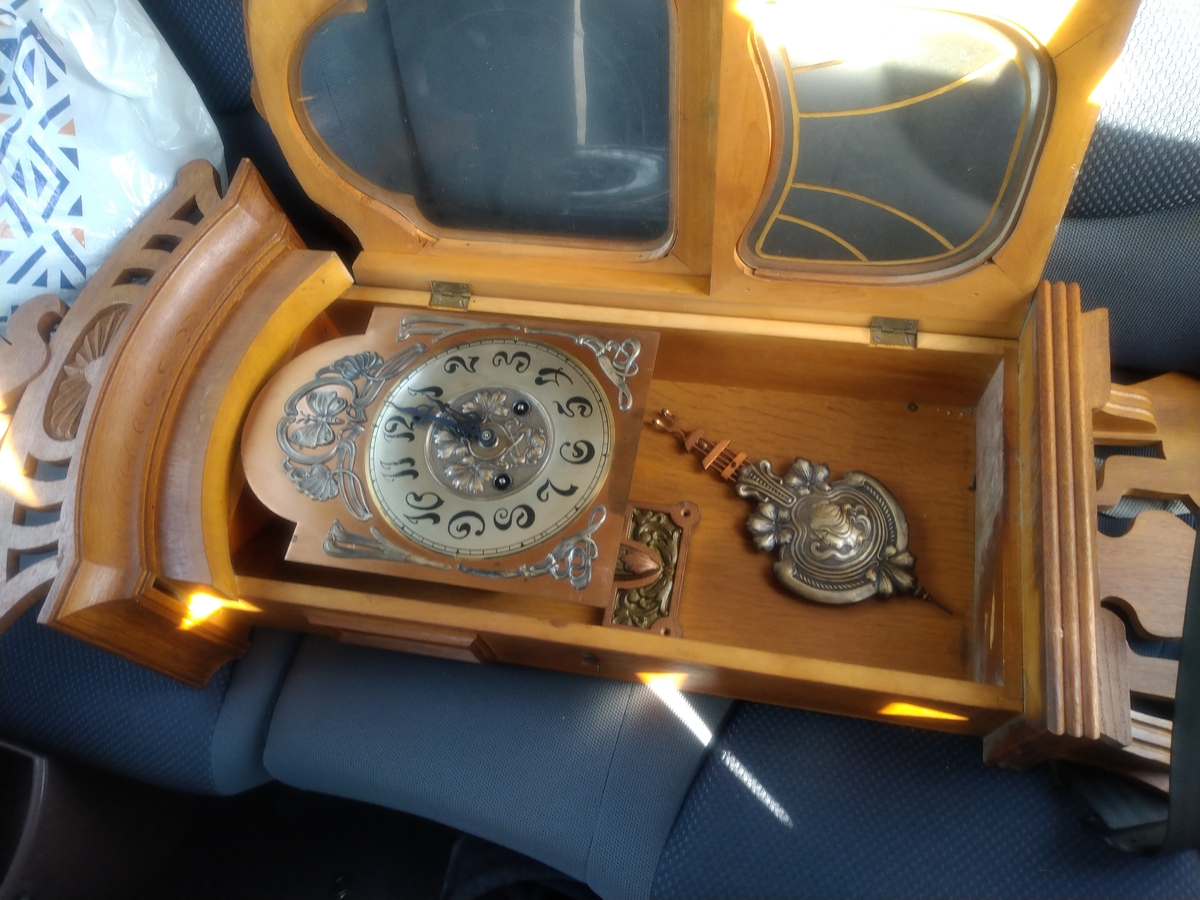

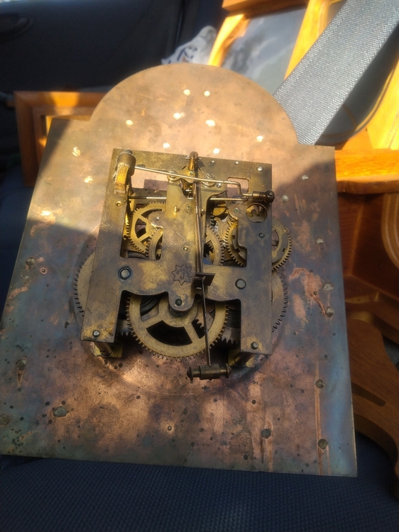

PM1122 聽聽 1813 #10178 Napisano 20 Sierpnia 2022 (edytowane) No i 偶ona znalaz艂a i kaza艂a kupi膰聽 Widz臋, 偶e tylko sygnatura, wi臋c chyba przed rokiem 1900. ...... jeszcze w drodze, wi臋c tylko takie zdj臋cia.聽 Edytowane 20 Sierpnia 2022 przez PM1122 4 Udost臋pnij t臋 odpowied藕 Odno艣nik do odpowiedzi Udost臋pnij na innych stronach
Anansi 聽聽 3917 #10179 Napisano 20 Sierpnia 2022 Przed rokiem 1900 nie by艂o secesyjnego wzornictwa w zegarach. Ten model pokaza艂 si臋 w roku 1905. 5 Tolerancja musi by膰 nietolerancyjna wobec nietolerancji. N臎mec z Kr谩lovce Udost臋pnij t臋 odpowied藕 Odno艣nik do odpowiedzi Udost臋pnij na innych stronach
PM1122 聽聽 1813 #10180 Napisano 20 Sierpnia 2022 36 minut temu, Anansi napisa艂(-a): Przed rokiem 1900 nie by艂o secesyjnego wzornictwa w zegarach. Ten model pokaza艂 si臋 w roku 1905. No, to ciekawe ! ...... w domu porobi臋 zdj臋cia mechanizmu i si臋 przyjrzymy.聽 Pytanie takie, czy mo偶liwe, 偶e u Junghansa zalega艂y mechanizmy na p贸艂kach i nawet po paru latach je montowano ? A mo偶e ten model pokaza艂 si臋 w katalogu w 1905 r. , ale zegar zrobiono ju偶 w 1900 roku z tym mechanizmem ?聽 0 Udost臋pnij t臋 odpowied藕 Odno艣nik do odpowiedzi Udost臋pnij na innych stronach
Anansi 聽聽 3917 #10181 Napisano 20 Sierpnia 2022 M贸g艂 te偶 by膰 wykonany w Ebensee. Jak dot膮d nie zaobserwowa艂em wykonanego tam werku z kodem daty. 1 Tolerancja musi by膰 nietolerancyjna wobec nietolerancji. N臎mec z Kr谩lovce Udost臋pnij t臋 odpowied藕 Odno艣nik do odpowiedzi Udost臋pnij na innych stronach
Yodek 聽聽 2549 #10182 Napisano 20 Sierpnia 2022 1 godzin臋 temu, PM1122 napisa艂(-a): No i 偶ona zna艂a i kaza艂a kupi膰聽 Widz臋, 偶e tylko sygnatura, wi臋c chyba przed rokiem 1900. ...... jeszcze w drodze, wi臋c tylko takie zdj臋cia.聽 聽 No cudo! 馃ぉ Psze - pie - kny! 馃榿鉁岋笍聽 0 Udost臋pnij t臋 odpowied藕 Odno艣nik do odpowiedzi Udost臋pnij na innych stronach
PM1122 聽聽 1813 #10183 Napisano 20 Sierpnia 2022 9 minut temu, Anansi napisa艂(-a): M贸g艂 te偶 by膰 wykonany w Ebensee. Jak dot膮d nie zaobserwowa艂em wykonanego tam werku z kodem daty. Aaa, mo偶e tak by膰. No ciekawe, ale wszystkiego chyba si臋 nie dowiemy... Ale spokojnie mo偶na zak艂ada膰, 偶e sam pocz膮tek XX wieku.聽 0 Udost臋pnij t臋 odpowied藕 Odno艣nik do odpowiedzi Udost臋pnij na innych stronach

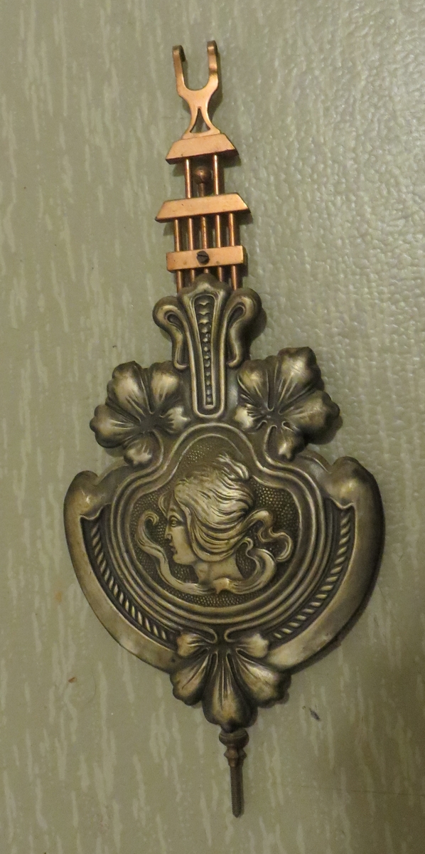

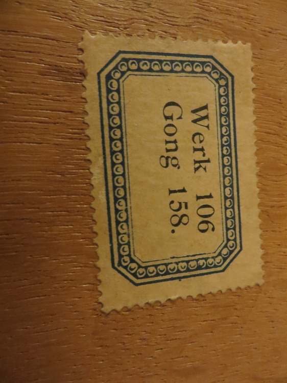

PM1122 聽聽 1813 #10184 Napisano 20 Sierpnia 2022 (edytowane) Po dotarciu do domu , dodaj臋 .. wahad艂o - i tu wida膰 , 偶e motyw pasuje do szkicu , a jego pr臋ty s膮 miedziowane , tak , 偶e zgrywa si臋 kolorystycznie z tarcz膮 .聽 Szyba przed wahad艂em , ma niby witra偶 , bo ma wyszlifowane p贸艂okr膮g艂e rowki - wg艂臋bienia , kt贸re pomalowano - poz艂ocono . Patrz膮c na t膮 szyb臋 , to wygl膮da , jakby w niej , czy te偶 za ni膮 , by艂y pr臋ty mosi臋偶ne.聽 Na plecach , jest kartka z numerem werku i gongu .聽 Jest te偶 piecz臋膰 ( pierwsze s艂owo ci臋偶ko mi odczyta膰 , wi臋c chyba聽 ) 聽聽 Schwingungen聽 pro minute聽 118 Na mechanizmie , pr贸cz sygnatury聽 ,聽 jest w艂a艣nie , te 118 Edytowane 20 Sierpnia 2022 przez PM1122 3 Udost臋pnij t臋 odpowied藕 Odno艣nik do odpowiedzi Udost臋pnij na innych stronach

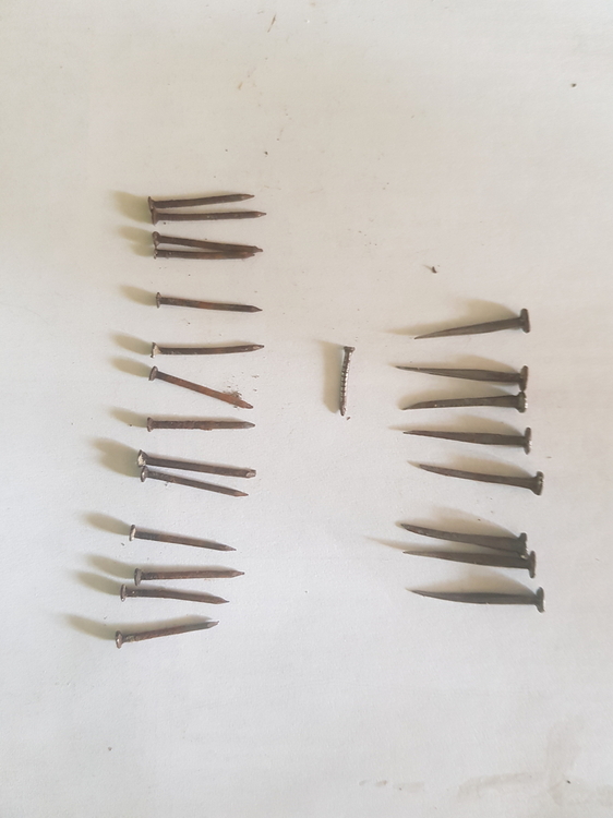

Sir Gresek 聽聽 164 #10185 Napisano 22 Sierpnia 2022 (edytowane) Kilka gwo藕dzik贸w聽 Szyba w drzwiczkach mojego Beckera by艂a solidnie zamocowania.... nie 偶a艂owa艂 "majster" 偶elaza聽 Edytowane 22 Sierpnia 2022 przez Sir Gresek 1 Udost臋pnij t臋 odpowied藕 Odno艣nik do odpowiedzi Udost臋pnij na innych stronach
mkl1 聽聽 7125 #10186 Napisano 22 Sierpnia 2022 No ale te po prawej srtonie to epokowe "kwadracioki" 3 Pozdrawiam Mirek Udost臋pnij t臋 odpowied藕 Odno艣nik do odpowiedzi Udost臋pnij na innych stronach
PM1122 聽聽 1813 #10187 Napisano 22 Sierpnia 2022 No, te z epoki s膮 OK聽 1 Udost臋pnij t臋 odpowied藕 Odno艣nik do odpowiedzi Udost臋pnij na innych stronach
Sir Gresek 聽聽 164 #10188 Napisano 22 Sierpnia 2022 Starczy艂oby 偶eby zamkn膮膰 wieko znienawidzonej聽te艣ciowej 2 Udost臋pnij t臋 odpowied藕 Odno艣nik do odpowiedzi Udost臋pnij na innych stronach
JASI 聽聽 1238 #10189 Napisano 22 Sierpnia 2022 No nie wiem czy epokowe.聽 To s膮 gwo藕dzie szewskie tzw. teksy.聽 Mo偶na je kupi膰 wsp贸艂cze艣nie bez problemu.聽 聽 Pozdrawiam Jacek聽 5 "Na 偶adnym zegarze nie znajdziesz wskaz贸wek do 偶ycia"聽 Udost臋pnij t臋 odpowied藕 Odno艣nik do odpowiedzi Udost臋pnij na innych stronach

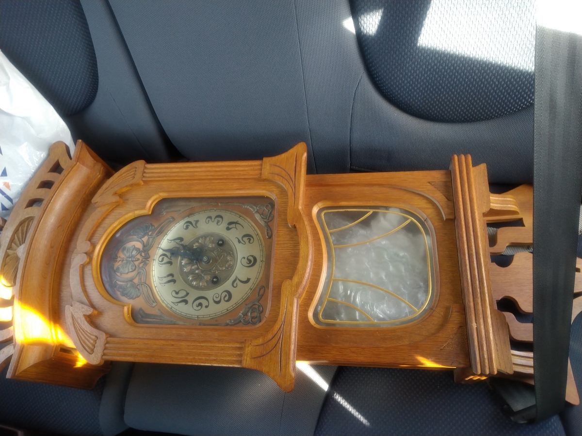

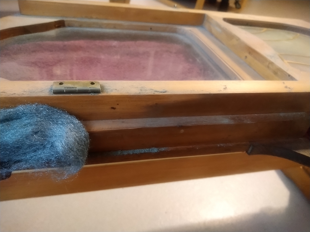

PM1122 聽聽 1813 #10191 Napisano 22 Sierpnia 2022 (edytowane) Chcia艂bym zapyta膰 kole偶anki i koleg贸w , w艂a艣nie o ten ostatnio kupiony Junghans.聽 W czasie transportu i przenoszenia , czu艂em 偶e si臋 lepi. My艣la艂em , 偶e upa艂 i a on troch臋 przybrudzony , no to normalne . Ale teraz zabra艂em si臋 za czyszczenie skrzyni ....troch臋 we艂n膮 i troch臋 mi臋kk膮 szczoteczk膮 drucian膮 ... i czyj臋 , 偶e on jednak politurowany ( a my艣la艂em , 偶e woskowany ) . Pr贸ba przetarcia szmatk膮 nawil偶on膮 spirytusem i zgadza si臋 .聽 Wi臋c my艣l臋 , 偶eby w艂a艣nie tak go oczy艣ci膰 , gdzie na ko艅cu , lekko przetrze膰 go t膮 szmatk膮 z spirytusem . Czyli , troch臋 zetr臋 politury , a w przysz艂o艣ci , to gdy b臋dzie trzeba , to ju偶 tylko samym woskiem bezbarwnym . Jak my艣licie , czy to dobry pomys艂 , czy mo偶e trzeba bardziej zmy膰 , t臋 cienk膮 warstw臋 politury ? 聽 Mi wygl膮da to , na d臋bowe okleiny - wi臋c chyba lepszy wosk , ni偶 politura. ...na zdj臋ciu g贸rne elementy - jedno ju偶 cz臋艣ciowo wyczyszczone , a drugie jeszcze nie. Edytowane 22 Sierpnia 2022 przez PM1122 0 Udost臋pnij t臋 odpowied藕 Odno艣nik do odpowiedzi Udost臋pnij na innych stronach
Yodek 聽聽 2549 #10192 Napisano 22 Sierpnia 2022 Je艣li to d臋bina to tym bardziej聽 dobry pomys艂.. Po przecieraniu spirytusem, zniszczona, utleniona politura nabra艂a koloru i po艂ysku, w starej skrzynce, gdzie my艣la艂am 偶e politury ju偶 praktycznie nie ma. Spirytus rozpu艣ci艂 i "wydoby艂" j膮 z wierzchniej warstwy drewna, z tym ze to by艂 orzech, nie d臋bina 馃檪 1 Udost臋pnij t臋 odpowied藕 Odno艣nik do odpowiedzi Udost臋pnij na innych stronach
PM1122 聽聽 1813 #10193 Napisano 22 Sierpnia 2022 No, tu co艣 tak podobnie wychodzi.聽 0 Udost臋pnij t臋 odpowied藕 Odno艣nik do odpowiedzi Udost臋pnij na innych stronach
LESKOS 聽聽 3502 #10194 Napisano 22 Sierpnia 2022 Pr贸b臋 politury robisz benzyn膮 ekstrakcyjn膮. Wosk zostawi 艣lad , politura nie. Spirytus naruszy i wosk i politur臋.聽 Ps. to jest na 99% d臋bina 2 Czasem lepiej powiedzie膰 co艣, nie m贸wi膮c NIC!聽聽馃 Udost臋pnij t臋 odpowied藕 Odno艣nik do odpowiedzi Udost臋pnij na innych stronach
PM1122 聽聽 1813 #10195 Napisano 23 Sierpnia 2022 19 godzin temu, LESKOS napisa艂(-a): Pr贸b臋 politury robisz benzyn膮 ekstrakcyjn膮. Wosk zostawi 艣lad , politura nie. Spirytus naruszy i wosk i politur臋.聽 Ps. to jest na 99% d臋bina wysz艂o 偶e Politura聽 1 Udost臋pnij t臋 odpowied藕 Odno艣nik do odpowiedzi Udost臋pnij na innych stronach
PM1122 聽聽 1813 #10196 Napisano 23 Sierpnia 2022 Tylko we艂n膮 i jaka r贸偶nica.聽 1 Udost臋pnij t臋 odpowied藕 Odno艣nik do odpowiedzi Udost臋pnij na innych stronach

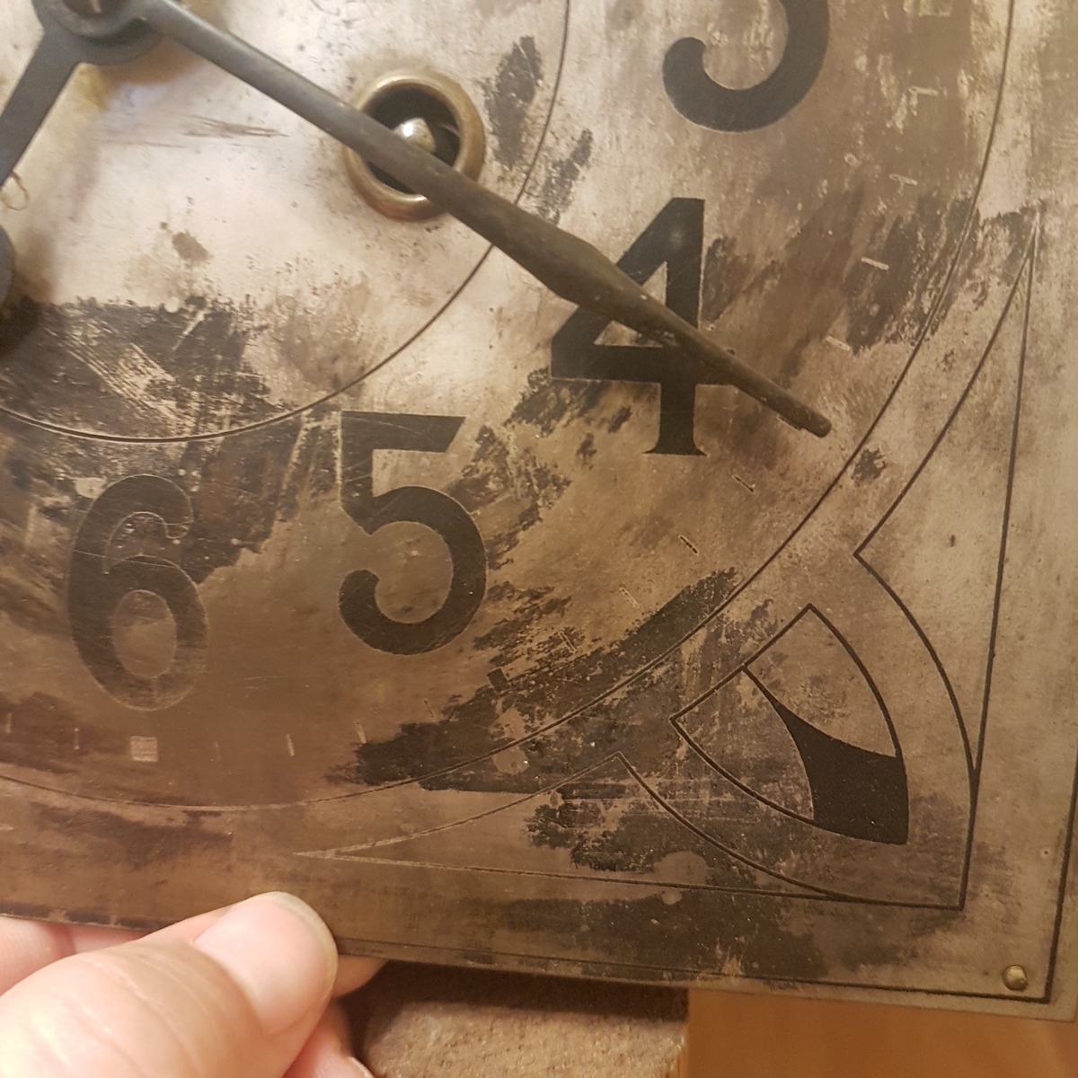

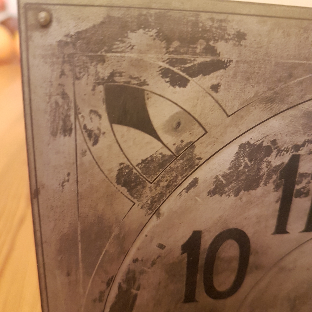

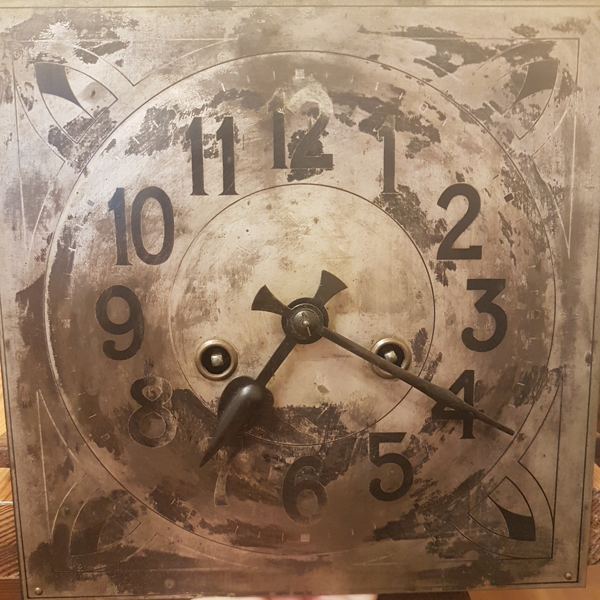

zadra 聽聽 1925 #10197 Napisano 24 Sierpnia 2022 (edytowane) Gdzie艣 tu w temacie przewin臋艂a si臋 tarcza " Gutka" jak na zdj臋ciach kt贸re wklej臋 poni偶ej. sam zegar pojawi si臋 mo偶e p贸藕niej, jak troch臋 z czasem ogarn臋 paj臋czrni臋.. Niestety cofn膮艂em si臋 30 stron do ty艂u i nie znalaz艂em 偶adnej o niej informacji, musi by膰 "g艂臋biej" albo pomyli艂em tematy (b臋d臋 jeszcze szuka艂 przy czasie), ale mo偶e w艂a艣ciciel przyzna si臋 i wklei link do prawid艂owej strony - by艂oby szybciej... 聽 Jednocze艣nie szukam podpowiedzi jak t臋 tarcz臋 ratowa膰, 偶eby nie pog艂臋bi膰 jej "wiekowego" wygl膮du i usun膮膰 np linie papilarne poprzedniej osoby.. 聽 B臋d臋 szuka艂 sposobu na jej lekk膮 restauracj臋.. Edytowane 24 Sierpnia 2022 przez zadra 0 Udost臋pnij t臋 odpowied藕 Odno艣nik do odpowiedzi Udost臋pnij na innych stronach
PM1122 聽聽 1813 #10198 Napisano 24 Sierpnia 2022 By艂o gdzie艣 wspomniane o , 偶e tak powiem ,, proszku do srebrzenia " .聽聽 Ja sam , jeszcze nigdy takiej nie odnawia艂em , ale mo偶e kto艣 si臋 odezwie , kto ju偶 pr贸bowa艂. 0 Udost臋pnij t臋 odpowied藕 Odno艣nik do odpowiedzi Udost臋pnij na innych stronach
graver 聽聽 427 #10199 Napisano 24 Sierpnia 2022 Proszek do srebrzenia to p贸艂艣rodek, prawid艂owo powinna by膰 posrebrzona w galwanizerni i by艂a by pi臋kna, tylko! Naj艂adniej wygl膮da艂a jak by by艂a przedtem lekko zpiaskowana, wtedy b臋dzie taka satynka a jak b臋dzie z papieru to b臋dzie blacha posrebrzona ale jak kto ma warunki tak zrobi. Srebrzenie proszkiem takiej du偶ej powierzchni mo偶e nie da膰 efektu bo ten proszek srebrzy p艂yciutko mo偶e na kilka razy to si臋 uda ale 偶eby obok posrebrzonego nie wyciera艂o si臋 srebrzenie, poza tym to nie jest tak trwa艂a pow艂oka jak galwaniczna, polecam Galvano Aurum na Bokserskiej w Wawie. Ju偶 kiedy艣 pisa艂em 偶e najpierw nale偶y odda膰 do usuni臋cia srebrzenia je艣li oni to zrobi膮 to super, ja dawa艂em do zdj臋cia niklu z kareciaka i potem maasa pracy z papierkowaniem by by艂o g艂adko bo pod poler sz艂o, po usuni臋ciu warstwy kwasami powstaje taka聽faktura jakby聽po piaskowaniu. 2 Udost臋pnij t臋 odpowied藕 Odno艣nik do odpowiedzi Udost臋pnij na innych stronach
