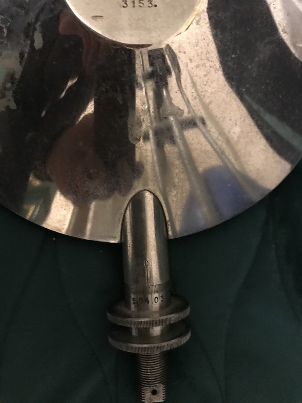

Lamela 聽聽 346 #10828 Napisano 4 Kwietnia 2023 Przygoda z zegarem pierwotnym Siemens&Halske na uko艅czeniu, pewnie przjdzie si臋 z nim nied艂ugo po偶egna膰聽馃檪. Ju偶 od d艂u偶szego czasu na stabilnym chodzie, przeniesiony z piwnicy do mieszkania i na najprzyjemniejszym etapie - regulacji. 聽 聽 Pierwsza przymiarka to ma艂a pora偶ka聽馃ぅ. Zegar jest wysoki, ci臋偶ki mechanizm z pot臋偶nym wahad艂em na wysoko艣ci dw贸ch metr贸w, na dole 3 艣ruby poziomuj膮ce o rozstawie prz贸d - ty艂 ledwie 20 centymetr贸w - s艂owem, cholernie niestabilny. Jak tr贸jka wnuk贸w przegalopowa艂a przedpokojem, to potrafi艂 zgubi膰 kilkana艣cie sekund... Trudno, musia艂em po艣wi臋ci膰 艣cian臋 i go do艅 przymocowa膰. Na szcz臋艣cie skrzynia ma przygotowane do tego celu otwory, za艣lepiane gustownymi ko艂eczkami. 聽 聽 Dalej to ju偶 艂atwiej, pokr臋tka wahad艂a ma precyzyjn膮 podzia艂k臋 100 dzia艂ek/obr贸t co daje rozdzielczo艣膰 regulacji 2,5 dzia艂ki = 1 s/doba. 聽 聽 Ustawiam dosy膰 precyzyjnie p贸藕nienie na ok. 0,5 s/doba i reszta regulacji - przyspieszanie ci臋偶arkami na p贸艂k臋.聽 Obliczeniowo, dla tej wagi wahad艂a i po艂o偶enia p贸艂ki wychodzi 0,85 g = 1 s/doba. Teoretycznie wi臋c, mo偶na by by艂o zbli偶y膰 si臋 do mniej ni偶 0,1 s. Praktycznie - nie uda艂o mi si臋 osi膮gn膮膰 stabilnej poprawki lepszej ni偶 0,2 s/doba聽鈽癸笍. To jednak nie do艣膰 dobre warunki dla tak wra偶liwego zegara - ci膮g艂y ruch w okolicy, do艣膰 wiotka 艣ciana do kt贸rej jest przypi臋ty - nie to, co betonowy filar w piwnicy, gdzie kiedy艣 pracowa艂. Lepsze (i stabilne) parametry uda艂o mi si臋 ustawi膰 na chronometrze morskim. Ale i tak go lubi臋, ten dostojny, powolny ruch srebrnego wahad艂a, no i nakr臋ca膰 nie trzeba ...馃檪. 8 Udost臋pnij t臋 odpowied藕 Odno艣nik do odpowiedzi Udost臋pnij na innych stronach

Yodek 聽聽 2549 #10830 Napisano 5 Kwietnia 2023 8 godzin temu, Lamela napisa艂(-a): Przygoda z zegarem pierwotnym Siemens&Halske na uko艅czeniu, pewnie przjdzie si臋 z nim nied艂ugo po偶egna膰聽馃檪. Ju偶 od d艂u偶szego czasu na stabilnym chodzie, przeniesiony z piwnicy do mieszkania i na najprzyjemniejszym etapie - regulacji. 聽 聽 Pierwsza przymiarka to ma艂a pora偶ka聽馃ぅ. Zegar jest wysoki, ci臋偶ki mechanizm z pot臋偶nym wahad艂em na wysoko艣ci dw贸ch metr贸w, na dole 3 艣ruby poziomuj膮ce o rozstawie prz贸d - ty艂 ledwie 20 centymetr贸w - s艂owem, cholernie niestabilny. Jak tr贸jka wnuk贸w przegalopowa艂a przedpokojem, to potrafi艂 zgubi膰 kilkana艣cie sekund... Trudno, musia艂em po艣wi臋ci膰 艣cian臋 i go do艅 przymocowa膰. Na szcz臋艣cie skrzynia ma przygotowane do tego celu otwory, za艣lepiane gustownymi ko艂eczkami. 聽 聽 Dalej to ju偶 艂atwiej, pokr臋tka wahad艂a ma precyzyjn膮 podzia艂k臋 100 dzia艂ek/obr贸t co daje rozdzielczo艣膰 regulacji 2,5 dzia艂ki = 1 s/doba. 聽 聽 Ustawiam dosy膰 precyzyjnie p贸藕nienie na ok. 0,5 s/doba i reszta regulacji - przyspieszanie ci臋偶arkami na p贸艂k臋.聽 Obliczeniowo, dla tej wagi wahad艂a i po艂o偶enia p贸艂ki wychodzi 0,85 g = 1 s/doba. Teoretycznie wi臋c, mo偶na by by艂o zbli偶y膰 si臋 do mniej ni偶 0,1 s. Praktycznie - nie uda艂o mi si臋 osi膮gn膮膰 stabilnej poprawki lepszej ni偶 0,2 s/doba聽鈽癸笍. To jednak nie do艣膰 dobre warunki dla tak wra偶liwego zegara - ci膮g艂y ruch w okolicy, do艣膰 wiotka 艣ciana do kt贸rej jest przypi臋ty - nie to, co betonowy filar w piwnicy, gdzie kiedy艣 pracowa艂. Lepsze (i stabilne) parametry uda艂o mi si臋 ustawi膰 na chronometrze morskim. Ale i tak go lubi臋, ten dostojny, powolny ruch srebrnego wahad艂a, no i nakr臋ca膰 nie trzeba ...馃檪. 聽 Cudo 馃槂.. Podziwiam prac臋 i wiedz臋 馃槉鉁岋笍 0 Udost臋pnij t臋 odpowied藕 Odno艣nik do odpowiedzi Udost臋pnij na innych stronach
Lamela 聽聽 346 #10831 Napisano 5 Kwietnia 2023 20 godzin temu, jerzy1234 napisa艂(-a): Witam jaka ma rezerwe chodu Zegar ma naci膮g elektromagnetyczny (zasilanie 12V), podci膮ga ci臋偶ar raz na minut臋, do tego jest odr臋bna przek艂adnia z wiatraczkiem stabilizuj膮cym oraz impulsator z zestawem styczek krzy偶uj膮cych te偶 polaryzacj臋. Teoretycznie wi臋c czas pracy jest nieograniczony. Ci臋偶arek mo偶na podci膮ga膰 r臋cznie - jest takie pokr臋t艂o pod tarcz膮 聽 聽 - te z rade艂kowaniem, obok elektromagnesu, sprz臋gni臋te za pomoc膮 przek艂adni obiegowej z b臋bnem nap臋dowym, na kt贸rym jest nawini臋ta linka. Przy pe艂nym podci膮gni臋ciu (r臋cznym) ci臋偶aru rezerwa chodu przy wy艂膮czonym zasilaniu to oko艂o dwie doby. W praktyce utrzymuj臋 ci臋偶ar nieco ni偶ej - nie zas艂ania p贸艂ki do nak艂adania ci臋偶ark贸w regulacyjnych. 8 Udost臋pnij t臋 odpowied藕 Odno艣nik do odpowiedzi Udost臋pnij na innych stronach

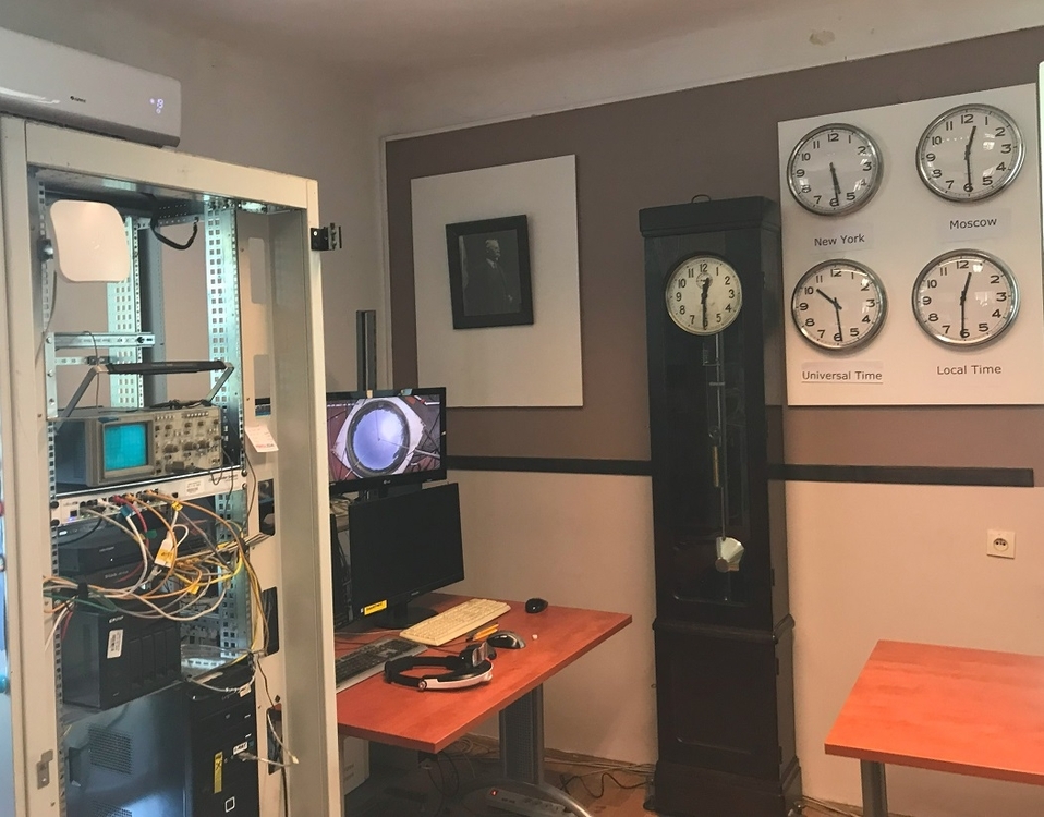

Lamela 聽聽 346 #10833 Napisano 29 Kwietnia 2023 Ju偶 na s艂u偶bie聽馃檪 聽 聽 Niewykluczone, 偶e pod艂膮cz膮 mu te ogony po prawej do sterowania - co tam kwarce, DCF-y... Mam poczucie niejakiego deja vu聽馃榾. A tak na marginesie - uda艂o mi si臋 go doregulowa膰 na poziomie poni偶ej 0,1 sek/doba, mierzone w cyklu ok. 2 tygodni 6 Udost臋pnij t臋 odpowied藕 Odno艣nik do odpowiedzi Udost臋pnij na innych stronach

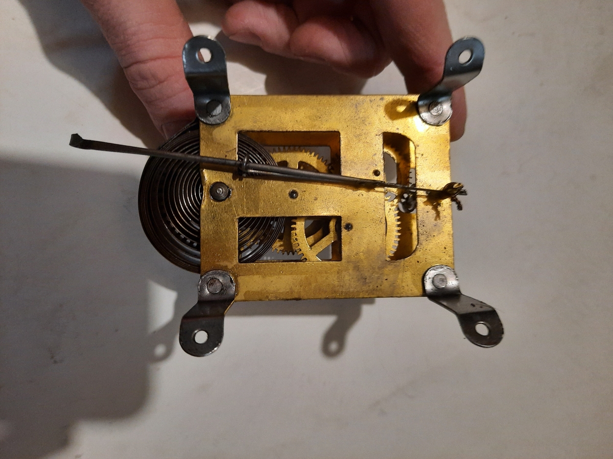

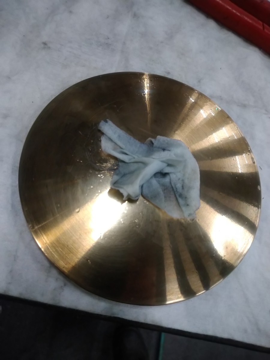

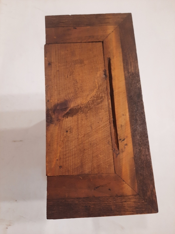

Sir Gresek 聽聽 164 #10843 Napisano 3 Maja 2023 Dzi臋dobry si臋 z Pa艅stwem聽 Dzi艣聽przyb艂膮ka艂 si臋 do mnie taki kapliczek. J. Wi臋c w te p臋dy uderzam do naszego forum, jak zwykle, z pro艣b膮 o oszacowanie roku produkcji. Zegar, jak wida膰, serwisowany i smarowany No Ale bior臋 co jest. Takie czasy 1 Udost臋pnij t臋 odpowied藕 Odno艣nik do odpowiedzi Udost臋pnij na innych stronach
mkl1 聽聽 6755 #10844 Napisano 3 Maja 2023 (edytowane) czy偶by to? 聽 Edytowane 3 Maja 2023 przez mkl1 2 Pozdrawiam Mirek Udost臋pnij t臋 odpowied藕 Odno艣nik do odpowiedzi Udost臋pnij na innych stronach
Sir Gresek 聽聽 164 #10845 Napisano 3 Maja 2023 Godzin臋 temu, mkl1 napisa艂(-a): czy偶by to? 聽 To, to, to w艂a艣nie 0 Udost臋pnij t臋 odpowied藕 Odno艣nik do odpowiedzi Udost臋pnij na innych stronach
mkl1 聽聽 6755 #10846 Napisano 3 Maja 2023 Patrz膮c po werku, zaraz mam skojazenia z Ansoni膮聽 lub innymi ameryka艅skimi werkami do kapliczek... Te偶 mia艂y tak ustawion膮 kotwic臋... 聽 1 Pozdrawiam Mirek Udost臋pnij t臋 odpowied藕 Odno艣nik do odpowiedzi Udost臋pnij na innych stronach
Sir Gresek 聽聽 164 #10847 Napisano 3 Maja 2023 Raczej ten pierwszy Chocia偶 wola艂bym japonczyka 0 Udost臋pnij t臋 odpowied藕 Odno艣nik do odpowiedzi Udost臋pnij na innych stronach
mkl1 聽聽 6755 #10848 Napisano 3 Maja 2023 (edytowane) Ansonia Edytowane 3 Maja 2023 przez mkl1 1 Pozdrawiam Mirek Udost臋pnij t臋 odpowied藕 Odno艣nik do odpowiedzi Udost臋pnij na innych stronach
Sir Gresek 聽聽 164 #10849 Napisano 3 Maja 2023 2 minuty temu, mkl1 napisa艂(-a): Patrz膮c po werku, zaraz mam skojazenia z Ansoni膮聽 lub innymi ameryka艅skimi werkami do kapliczek... Te偶 mia艂y tak ustawion膮 kotwic臋... 聽 Jak po niego jecha艂em, by艂em przekonany 偶e to Ansonia. Capn膮lem do torby, 偶eby si臋 nie rozmysli艂 i chodu. Dopiero w domu zobaczy艂em 偶e ma "J" a nie "A" 0 Udost臋pnij t臋 odpowied藕 Odno艣nik do odpowiedzi Udost臋pnij na innych stronach

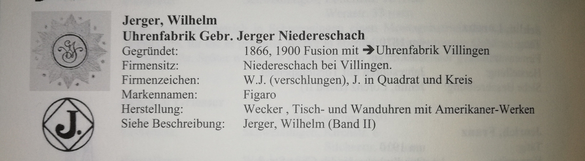

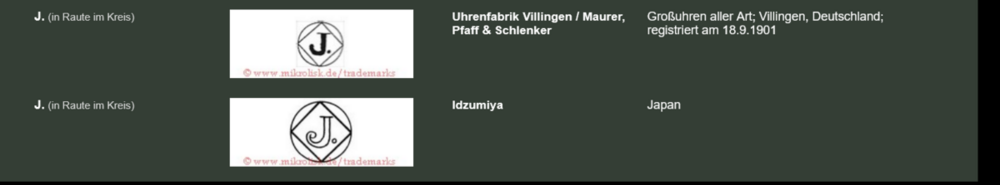

JASI 聽聽 1218 #10850 Napisano 3 Maja 2023 My艣l臋, 偶e bardziej pasuje to聽 聽 J聽(w rombie w k贸艂ku) Williama聽Jergera Niedereschach, Niemcy 聽 聽 聽 聽 Na tylnej 艣ciance od 艣rodka, pod dzwonkiem masz jak膮艣 wklejk臋.聽 To mo偶e by膰 to聽 聽 聽 Jeszcze informacja z Lexikonu Schmida....聽 聽 聽 Pozdrawiam Jacek聽 4 "Na 偶adnym zegarze nie znajdziesz wskaz贸wek do 偶ycia"聽 Udost臋pnij t臋 odpowied藕 Odno艣nik do odpowiedzi Udost臋pnij na innych stronach
