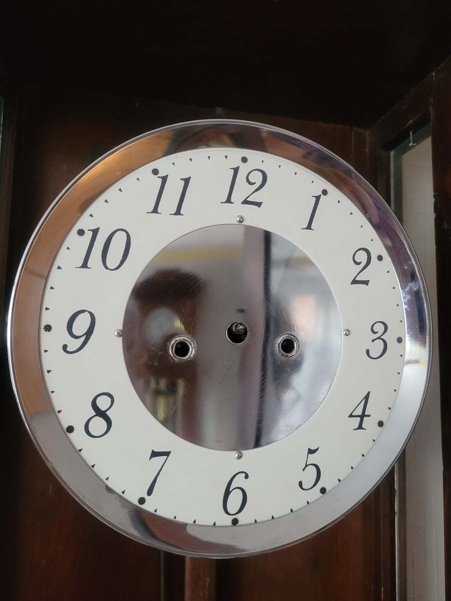

Yodek 聽聽 2549 #11013 Napisano 11 Sierpnia 2023 (edytowane) I teraz pomuszzcie. Dorad藕cie co艣 bo pob艂膮dzi艂am. Nie wiem jak ruszy膰 temat. A mo偶e powinnam zostawi膰 ? 聽 M贸j hybrydowy Franko-艢wit. Wersja z "inowagami" 馃ぃ馃ぃ馃ぃ 聽My艣la艂am, ze on z nieprawego 艂o偶a alem by艂a w mylnym b艂臋dzie, z kt贸rego na szcz臋艣cie 偶e艣cie mnie szybko wyprowadzili. 聽 Co robi膰?聽 Tarcza to absolutny, wsp贸艂czesny Franke-Nsztajn. Mo偶e i ciekawa ale na pewno nie od niego. Samor贸bka w艂asnej produkcji. B艂yszcz膮ca, indeksy "pijane", jak na nie patrz臋 to mi si臋 w g艂owie kr臋ci 馃槅. Wahad艂o raczej oryginalne, pomalowane na bia艂o. Soczewka z blachy cynkowanej czy cynowanej, nie znam si臋. Jestem przekonana ze z takiej blachy by艂a tarcza. Najwidoczniej聽 przepad艂a albo si臋 nie podoba艂a i j膮 zast膮piono. 聽 Tarcz臋 jak膮艣 艢witow膮 ogarn臋 ale co z WAHAD艁EM? Pod farb膮 szara soczewka. Co zrobi膰 偶eby to zgra膰? Mo偶e i razem nie wygl膮daj膮 paskudnie - jako艣 je zgra膰 ze sob膮 i zostawi膰? Ramk臋, 艣rodek tarczy,聽soczewk臋 wahad艂a i wagi "posrebrzy膰" w p贸艂macie na jednakowy odcie艅 ? 聽 Mo偶e聽kto艣 ma star膮 tarcz臋 艢wita z takiej blachy cynowanej? Bardzo by pasowa艂a.. 聽 Edytowane 11 Sierpnia 2023 przez Yodek 1 Udost臋pnij t臋 odpowied藕 Odno艣nik do odpowiedzi Udost臋pnij na innych stronach
cjareck 聽聽 1506 #11014 Napisano 11 Sierpnia 2023 Skoro granic膮 Franke/艢wit przebiega na 1920 r., a ten ma elementy z blachy cynkowanej, to mia艂bym teori臋, 偶e to s膮 jeszcze zapasy z czasu wojny, kiedy to mocno oszcz臋dzano metale kolorowe. Dlatego by艂bym za przywr贸ceniem soczewki do tej blachy i poszukaniem takiej tarczy. B臋dzie wida膰, 偶e zegsr z czas贸w bardzo dynamicznych pochodzi 0 Udost臋pnij t臋 odpowied藕 Odno艣nik do odpowiedzi Udost臋pnij na innych stronach
LESKOS 聽聽 3484 #11015 Napisano 11 Sierpnia 2023 Mia艂em kiedy艣 soczewk臋 wahad艂a malowan膮 lakierem na chyba z艂otawy kolor,聽gdzie艣 przepad艂a, uznana jako bezu偶yteczny tw贸r majsterkowicza ... a to mo偶e by艂a taka jak trzeba tu ... 馃槈聽 Na powa偶nie my艣l臋 偶e by艂膮 malowana i to na jasny kolor ... ale to tylko moje domys艂y,聽trzeba by pogrzeba膰 i poszuka膰 informacji, tylko gdzie聽馃 0 Czasem lepiej powiedzie膰 co艣, nie m贸wi膮c NIC!聽聽馃 Udost臋pnij t臋 odpowied藕 Odno艣nik do odpowiedzi Udost臋pnij na innych stronach
PM1122 聽聽 1803 #11016 Napisano 11 Sierpnia 2023 Mniemam, 偶e albo te wahad艂o by艂o w oryginale srebrzone i gdy z czernia艂o, to pomalowano na bia艂o. Albo by艂o na bia艂o, bo co艣 wspomniano, 偶e to ju偶 drugi przypadek.聽 Wi臋c tak my艣l臋, 偶e chc膮 to jako艣 zgra膰, to mo偶e jednak posrebrzy膰 ( mo偶e nie lustro, tylko mat ) 艣rodek tarczy, wahad艂o i wagi.....聽 No, ale wa偶ne, co koledzy wiedz膮 w tej kwestii i co doradz膮.聽 0 Udost臋pnij t臋 odpowied藕 Odno艣nik do odpowiedzi Udost臋pnij na innych stronach
Yodek 聽聽 2549 #11017 Napisano 11 Sierpnia 2023 13 minut temu, cjareck napisa艂(-a): Skoro granic膮 Franke/艢wit przebiega na 1920 r., a ten ma elementy z blachy cynkowanej, to mia艂bym teori臋, 偶e to s膮 jeszcze zapasy z czasu wojny, kiedy to mocno oszcz臋dzano metale kolorowe. Dlatego by艂bym za przywr贸ceniem soczewki do tej blachy i poszukaniem takiej tarczy. B臋dzie wida膰, 偶e zegsr z czas贸w bardzo dynamicznych pochodzi 聽 I takie rozwi膮zanie by艂oby bli偶sze mojemu sercu.聽 Zdobycie tarczy albo nawet typowego wahad艂a od 艢wit贸w to wyprawa po z艂ote runo niemal偶e. Znalezienie tarczy cynowanej zakrawa na cud 馃檪. Nie widz臋 szans aby si臋聽uda艂o 馃 cho膰 szukam ci膮gle cz臋艣ci. 聽 6 minut temu, LESKOS napisa艂(-a): Mia艂em kiedy艣 soczewk臋 wahad艂a malowan膮 lakierem na chyba z艂otawy kolor,聽gdzie艣 przepad艂a, uznana jako bezu偶yteczny tw贸r majsterkowicza ... a to mo偶e by艂a taka jak trzeba tu ... 馃槈聽 Na powa偶nie my艣l臋 偶e by艂膮 malowana i to na jasny kolor ... ale to tylko moje domys艂y,聽trzeba by pogrzeba膰 i poszuka膰 informacji, tylko gdzie聽馃 聽 Nie艣mia艂o tli mi si臋 my艣l aby jak膮艣 tarcz臋 pomalowa膰 na bia艂o? Jak soczewk臋? Tylko co z wagami?聽 Nie myli膰 z "inowagami" 馃き 2 minuty temu, PM1122 napisa艂(-a): Mniemam, 偶e albo te wahad艂o by艂o w oryginale srebrzone i gdy z czernia艂o, to pomalowano na bia艂o. Albo by艂o na bia艂o, bo co艣 wspomniano, 偶e to ju偶 drugi przypadek.聽 Wi臋c tak my艣l臋, 偶e chc膮 to jako艣 zgra膰, to mo偶e jednak posrebrzy膰 ( mo偶e nie lustro, tylko mat ) 艣rodek tarczy, wahad艂o i wagi.....聽 No, ale wa偶ne, co koledzy wiedz膮 w tej kwestii i co doradz膮.聽 聽 Tak my艣l臋. Zczernia艂膮 soczewk臋 przemalowano na bia艂o. 馃檪 0 Udost臋pnij t臋 odpowied藕 Odno艣nik do odpowiedzi Udost臋pnij na innych stronach
PM1122 聽聽 1803 #11018 Napisano 11 Sierpnia 2023 A czy ramka wok贸艂 tarczy jest srebrzona , czy niklowana ? 馃聽 Je艣li tak , to bardzo prawdopodobne , 偶e reszta by艂a srebrzona.聽 0 Udost臋pnij t臋 odpowied藕 Odno艣nik do odpowiedzi Udost臋pnij na innych stronach
Yodek 聽聽 2549 #11019 Napisano 11 Sierpnia 2023 (edytowane) Dla mnie ramka i 艣rodek tarczy to niklowane. Mocna, gruba warstwa. P臋dzlem tego nie zrobiono.聽 Podk艂ady tarczy typowy dla cieszyniak贸w bez dw贸ch zda艅. Zrobi艂am ponowne ogl臋dziny w dziennym 艣wietle i mam nowy wniosek聽 - soczewka wahad艂a i ring tarczy z indeksami s膮 chyba malowane t膮 sam膮 bia艂膮 farb膮! 馃馃槸. By膰 moze wahad艂o i cz臋艣膰 tarczy jest oryginalna. Ramka tarczy pod niklem to nie mosi膮dz. Z pewno艣ci膮 oczka wiede艅skie otwor贸w sa poniklowane wraz z reszt膮 bo wida膰 znaki zu偶ycia ich od spodu. Moze te b艂yszcz膮ce nikle pomaluje na srebrzysty p贸艂mat, soczewk臋 zostawi臋 jak jest, a ewentualne wagi tez na srebrno?聽馃 Edytowane 11 Sierpnia 2023 przez Yodek 0 Udost臋pnij t臋 odpowied藕 Odno艣nik do odpowiedzi Udost臋pnij na innych stronach
PM1122 聽聽 1803 #11020 Napisano 11 Sierpnia 2023 Noo, czemu nie.... bo wahad艂o ca艂kiem 艂adnie wygl膮da w tym zegarze. Mi si臋 podoba膰 ! Szkoda, 偶e wag nie by艂o i tu zgaduj zgadula.. Ale chyba nie bia艂e. To jako艣 dziwnie by by艂o.聽 0 Udost臋pnij t臋 odpowied藕 Odno艣nik do odpowiedzi Udost臋pnij na innych stronach
Yodek 聽聽 2549 #11021 Napisano 11 Sierpnia 2023 Teraz, PM1122 napisa艂(-a): Noo, czemu nie.... bo wahad艂o ca艂kiem 艂adnie wygl膮da w tym zegarze. Mi si臋 podoba膰 ! Szkoda, 偶e wag nie by艂o i tu zgaduj zgadula.. Ale chyba nie bia艂e. To jako艣 dziwnie by by艂o.聽 聽 Prawda? Tez pomy艣la艂am, ze bia艂e wagi to dziwol膮gowate by by艂y. Ale bia艂e wahad艂o ma sw贸j urok, to prawda.聽 Mo偶e tak by艂o od pocz膮tku, mo偶e nie warto sie 艣pieszy膰 z pomys艂ami. 馃檪馃 0 Udost臋pnij t臋 odpowied藕 Odno艣nik do odpowiedzi Udost臋pnij na innych stronach
PM1122 聽聽 1803 #11022 Napisano 11 Sierpnia 2023 Spokojnie poczekaj na uwagi innych koleg贸w聽鈽猴笍 0 Udost臋pnij t臋 odpowied藕 Odno艣nik do odpowiedzi Udost臋pnij na innych stronach

cjareck 聽聽 1506 #11024 Napisano 11 Sierpnia 2023 Wagi bia艂e mo偶e niekoniecznie, ale zdecydowanie nie mosi臋偶ne. 0 Udost臋pnij t臋 odpowied藕 Odno艣nik do odpowiedzi Udost臋pnij na innych stronach
LESKOS 聽聽 3484 #11025 Napisano 11 Sierpnia 2023 Wszystko na srebrzone, albo malowane ... chyba srebrzone ... byle nie srebrzank膮 馃槈 Tarcza chyba wt贸rna ...? Je艣li tak to mo偶e by co艣 tu zam贸wi膰聽 http://plzegary.weebly.com/tarcze.html 0 Czasem lepiej powiedzie膰 co艣, nie m贸wi膮c NIC!聽聽馃 Udost臋pnij t臋 odpowied藕 Odno艣nik do odpowiedzi Udost臋pnij na innych stronach
