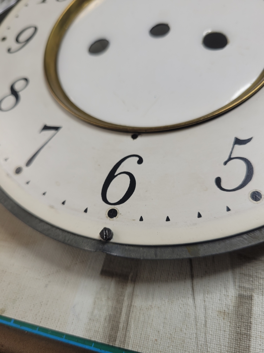

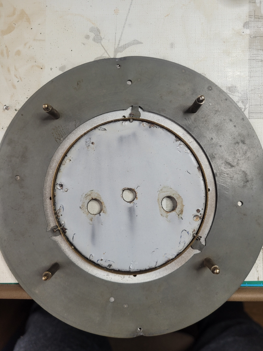

Yodek 聽聽 2549 #11029 Napisano 11 Sierpnia 2023 (edytowane) 艁o Matko Jedyna! Hameryka odkryta na nowo! Ten bia艂y ring na prawie pewno jest oryginalny. Na podk艂adzie sa dziurki to偶same z ringiem - one by艂y razem skr臋cane! Kto艣 (chyba z braku 艣rodka i ramki) dorobi艂 艣rodek,聽NITAMI po艂膮czy艂 z ringiem. Toto nie trzyma艂o sie zbyt stabilnie i tarcza troch臋 lu藕no lata艂a w ramce. No a teraz druga Hameryka! Mia艂am star膮 tarcz臋 emaliowan膮 ze 艢wita i 艣rodek聽emaliowany z obw贸dk膮 pasuje fantastycznie - sp贸jrzcie sami - prawda? IDEALNIE! Wszystko pi臋knie si臋 spasowa艂o i聽stabilnie siedzi na werku. Ramka tarczy, mosi臋偶na obw贸dka 艣rodka b臋dzie a'la srebrzona i b臋dzie sssudnie, m贸wi臋 Wam 馃ぉ馃グ. Nie wiem czy wagi tez b臋d膮 wygl膮da艂y tak samo ssudnie ale trudno. Ramki witra偶a poczernia艂e tez bed膮 srebrzyste . Ament 馃き.. 聽 Edytowane 11 Sierpnia 2023 przez Yodek 3 Udost臋pnij t臋 odpowied藕 Odno艣nik do odpowiedzi Udost臋pnij na innych stronach

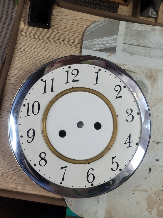

cjareck 聽聽 1506 #11030 Napisano 11 Sierpnia 2023 Tylko ring mosi臋偶ny moim zdaniem troch臋 dziwnie wygl膮da. Ale z drugiej strony srebrzy膰 go to by艂oby przegi臋cie. Lepiej niech zostanie. 0 Udost臋pnij t臋 odpowied藕 Odno艣nik do odpowiedzi Udost臋pnij na innych stronach
Yodek 聽聽 2549 #11031 Napisano 11 Sierpnia 2023 Teraz, cjareck napisa艂(-a): Tylko ring mosi臋偶ny moim zdaniem troch臋 dziwnie wygl膮da. Ale z drugiej strony srebrzy膰 go to by艂oby przegi臋cie. Lepiej niech聽 聽 To id藕my dalej. Ring聽du偶y i ma艂y bed膮 mosi臋偶ne, wagi te偶 i ramki witra偶a, a wahad艂o z tarcz膮 bia艂e?聽 0 Udost臋pnij t臋 odpowied藕 Odno艣nik do odpowiedzi Udost臋pnij na innych stronach
cjareck 聽聽 1506 #11032 Napisano 11 Sierpnia 2023 Estera 偶e mnie kiepski ca艂y potencja艂 poszed艂 przy wybieraniu 呕ony 聽 W ka偶dym razie pr臋dzej ringi mosi臋偶ne ni偶 wagi? Ale bez dokument贸w, jak robiono dla zaoszcz臋dzenia materia艂贸w strategicznych, to tylko gdybania. 聽 Dlatego zr贸b wg swojego gustu, 偶eby by艂o 艂adnie 0 Udost臋pnij t臋 odpowied藕 Odno艣nik do odpowiedzi Udost臋pnij na innych stronach

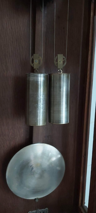

JASI 聽聽 1218 #11033 Napisano 11 Sierpnia 2023 Jak masz od tej zapasowej tarczy ramk臋 mosi臋偶n膮 zewn臋trzn膮, to te偶 podmieni膰, wahad艂o wyczy艣ci膰 z farby i komplet b臋dzie w mosi膮dzu, bo tylko ramk臋 masz niklowan膮.聽 Druga opcja, kupi膰 farb臋 chrom po艂ysk do alufelg i wszystko przejecha膰 na chrom.聽 Ja osobi艣cie wola艂bym wszystko w mosi膮dzu, chocia偶 mam jeden zegar ze srebrzon膮 ramk膮 i wahad艂em.聽 聽 Pozdrawiam Jacek聽 1 "Na 偶adnym zegarze nie znajdziesz wskaz贸wek do 偶ycia"聽 Udost臋pnij t臋 odpowied藕 Odno艣nik do odpowiedzi Udost臋pnij na innych stronach

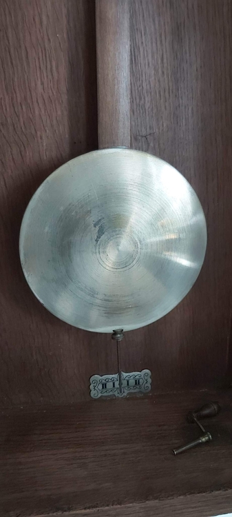

Yodek 聽聽 2549 #11034 Napisano 11 Sierpnia 2023 43 minuty temu, JASI napisa艂(-a): wahad艂o wyczy艣ci膰 z farby i komplet b臋dzie w mosi膮dzu,聽 聽 Pozdrawiam Jacek聽 聽 Nie da si臋 馃榿. Soczewka nie jest mosi臋偶na. Blacha ocynk, dlatego tez zosta艂a pomalowana. Byc mo偶e jeszcze w fabryce. 聽 Przytocz臋 znanego juz 艢witka w komplecie z takiej blachy 馃檪 聽 聽 2 Udost臋pnij t臋 odpowied藕 Odno艣nik do odpowiedzi Udost臋pnij na innych stronach

Lamela 聽聽 346 #11040 Napisano 11 Sierpnia 2023 Ring wok贸艂 tarczy srebrny, 艣rodek te偶, wahad艂o te偶 mo偶e by艂o srebrne tylko sczernia艂o, lata 20-te - tr膮ci to troche stylem art-deco. Unikano wtedy mosi膮dzu, chromowane zdobienia by艂y na topie. Jakby do tego doda膰 chromowane na b艂ysk wagi, by艂oby to dosy膰 sp贸jne. Czy takie zegary by艂y robione na prze艂omie Franko-艢wita ? 0 Udost臋pnij t臋 odpowied藕 Odno艣nik do odpowiedzi Udost臋pnij na innych stronach
JASI 聽聽 1218 #11041 Napisano 11 Sierpnia 2023 2 godziny temu, Yodek napisa艂(-a): Soczewka nie jest mosi臋偶na. Blacha ocynk No to ja bym wybra艂 drugi wariant.聽 Farba do alufelg i wszystko na wysoki po艂ysk...聽 To tylko moje zdanie.聽 Znaj膮c Twoje umiej臋tno艣ci i pomys艂y, wiem, 偶e jak zrobisz to b臋dzie 艂adnie.聽 聽 Pozdrawiam Jacek聽 0 "Na 偶adnym zegarze nie znajdziesz wskaz贸wek do 偶ycia"聽 Udost臋pnij t臋 odpowied藕 Odno艣nik do odpowiedzi Udost臋pnij na innych stronach
Yodek 聽聽 2549 #11042 Napisano 11 Sierpnia 2023 38 minut temu, Lamela napisa艂(-a): Ring wok贸艂 tarczy srebrny, 艣rodek te偶, wahad艂o te偶 mo偶e by艂o srebrne tylko sczernia艂o, lata 20-te - tr膮ci to troche stylem art-deco. Unikano wtedy mosi膮dzu, chromowane zdobienia by艂y na topie. Jakby do tego doda膰 chromowane na b艂ysk wagi, by艂oby to dosy膰 sp贸jne. Czy takie zegary by艂y robione na prze艂omie Franko-艢wita ? 聽 Franke mia艂 srebrzyste garnitury w zegarach i niekoniecznie na wysoki po艂ysk. Pocz膮tki 艢wit贸w to bida trzeszcza艂a i garnitury na wysoki po艂ysk chyba ma艂o prawdopodobne by by艂y 馃. 聽 Zwa偶ywszy 艢wity z pocz膮tk贸w te kt贸re widzia艂am, chodzika 8xxx, kt贸ry mam (te偶 ma bieda - tarcz臋, na blasze malowanej na bia艂o), ten kt贸ry wy偶ej pokaza艂am, za nic mi nie pasuj膮 do ekstrawagancji z chromowaniem na wysoki po艂ysk.聽 Dalej b臋d臋 si臋 upiera膰 ze bia艂a farba ringu tarczy jest taka sama jak bia艂a farba na soczewce wahad艂a. A gdyby kto艣 potem sam malowa艂, to indeksy tarczy nie s膮 r臋cznie malowane cho膰 nie s膮 szczytem kaligrafii. Podstawa gongu te偶 zdobyczna po Franke,聽 przystosowana na dwa pr臋ty a u偶yta na jeden. ... Tu Franke ze resztk膮 srebrzonego garnituru - nie by艂o to "lustro". 聽 聽 聽 3 Udost臋pnij t臋 odpowied藕 Odno艣nik do odpowiedzi Udost臋pnij na innych stronach
