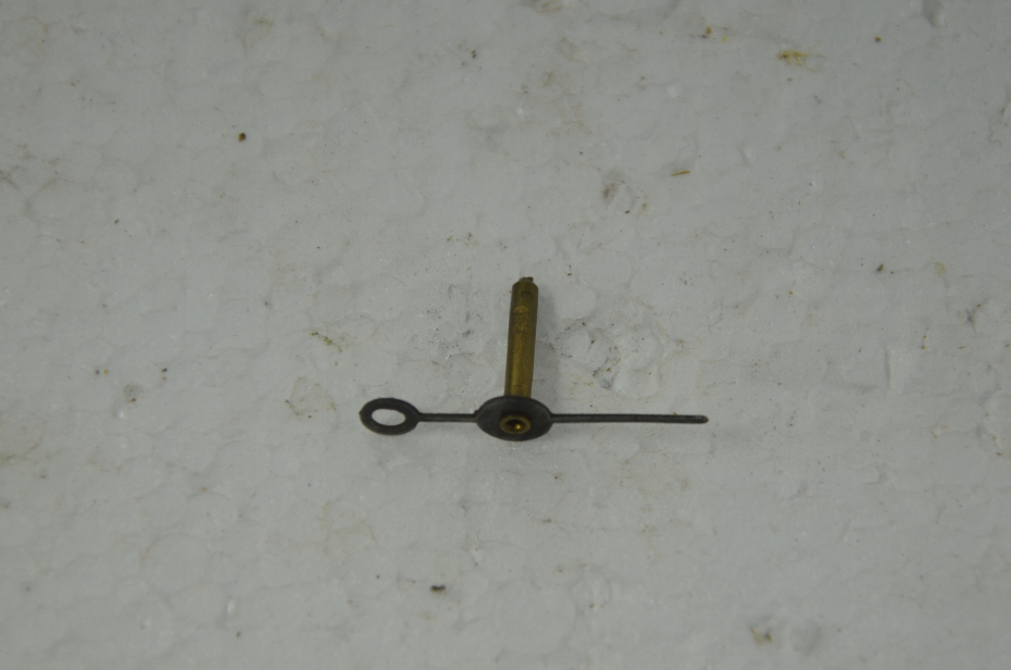

Yodek 2549 #176 Napisano 9 Grudnia 2018 (edytowane) Wystaje oś wraz z nasadzoną tulejką z którą tak się mordowałam przed zdjęciem jej.Wskazówka zegarkowa? A to piekielnik jakowyś nakombinował. Chyba ciut ukrócił wskazówkę żeby za bardzo nie wystawała. Spryciarz..Ale działa..a jaka oryginalność! :-D Zdaje się że to zdjęcie tej tulejki.Kurczę, a może oś jest za krótka (ułamana) i ktoś się namęczył żeby dosztukować żeby jednak sekundnik był. :-) Edytowane 9 Grudnia 2018 przez Yodek 0 Udostępnij tę odpowiedź Odnośnik do odpowiedzi Udostępnij na innych stronach
tarant 2974 #177 Napisano 9 Grudnia 2018 Te osie sekundników które widziałem (przypominam sobie) były dość krótkie, nie wystające poza tarczę. W każdym razie tyle mogę powiedzieć o linkowcach z sekundnikiem które mam w domu i rozbierałem (wczesna Concordia, Becker, nieJung, Endler). Wszystkie sekundniki mają długą tulejkę.Obecnie na Allegro w dziale części są do sprzedania dwa sekundniki. Niewiele ryzykujesz odnośnie wydatku (około 30 złotych + wysyłka). Powinny pasować.Jak nie będą pasować - masz zapas na przyszłość PS. Ta na czerwonym tle jest raczej nadłamana. 0 Pozdrawiam Piotr Tolerancja musi być nietolerancyjna wobec nietolerancji. Němec z Královce Udostępnij tę odpowiedź Odnośnik do odpowiedzi Udostępnij na innych stronach
Yodek 2549 #178 Napisano 9 Grudnia 2018 Dziękuję!Do tej wskazówki na szarym tle już napisałam żeby się zmierzyła i mi napisała :-D 0 Udostępnij tę odpowiedź Odnośnik do odpowiedzi Udostępnij na innych stronach

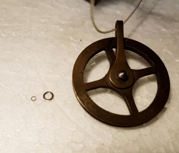

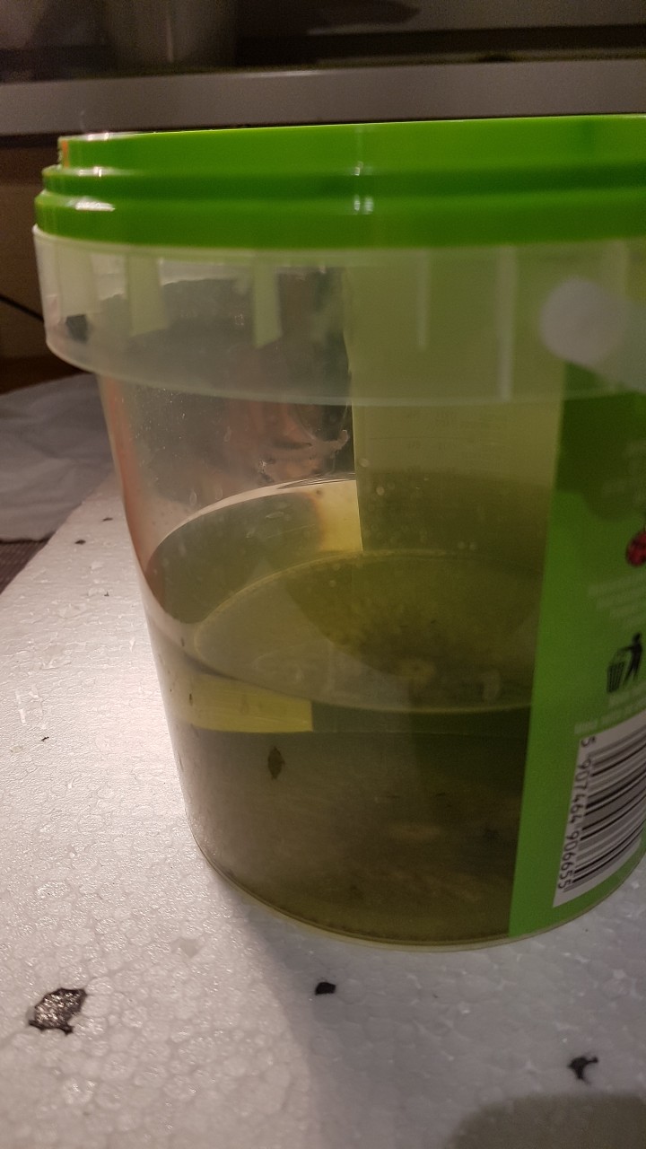

Yodek 2549 #185 Napisano 11 Grudnia 2018 (edytowane) "Pacze" na ten płyn Akra i mam wątpliwości czy się nadaje do dalszego użytku. Umyłam w nim trzy mechanizmy. Kolor wyjściowy- jasno herbaciany zrobił się już wyraźnie zielony.Chyba już nie za bardzo się do mycia?A "pacząc" zauważyłam w pojemniku takie oto maleńkie, srebrzyste kółeczka. Wychodzi na to, że z mechanizmu zegara któregoś wypadły.Czy da się zgadnąć jakie mogły mieć zastosowanie/w czym zainstalowane/Z czego wypadły? Edytowane 11 Grudnia 2018 przez Yodek 0 Udostępnij tę odpowiedź Odnośnik do odpowiedzi Udostępnij na innych stronach
tarant 2974 #186 Napisano 11 Grudnia 2018 Znasz bajkę o złotej śrubce w pępku? Nie drąż, odłóż do pudełeczka, przydadzą się 0 Pozdrawiam Piotr Tolerancja musi być nietolerancyjna wobec nietolerancji. Němec z Královce Udostępnij tę odpowiedź Odnośnik do odpowiedzi Udostępnij na innych stronach
Yodek 2549 #187 Napisano 11 Grudnia 2018 Nie, nie znam ;-)Już odłożone. Jak tak dalej pójdzie to spory zapas uskładam :-) 0 Udostępnij tę odpowiedź Odnośnik do odpowiedzi Udostępnij na innych stronach
tarant 2974 #188 Napisano 11 Grudnia 2018 http://zegarkiclub.pl/forum/topic/32353-eppner/page-3 #53 Zapasowe części pozostające po czyszczeniu zegarów to podstawa 0 Pozdrawiam Piotr Tolerancja musi być nietolerancyjna wobec nietolerancji. Němec z Královce Udostępnij tę odpowiedź Odnośnik do odpowiedzi Udostępnij na innych stronach
Yodek 2549 #189 Napisano 11 Grudnia 2018 Podstawa? Tak się tylko mówi;-)Po złożeniu Beckera zacinała się uparcie tulejka blokady bicia i waga lądowała na dnie skrzyni. Może tu była przyczyna :-)Mówicie, żeby nie drążyć. Jak nie drążyć to nic się nie naumieć ;-)Dobrze że w pępku mam tasiemkę :-D 0 Udostępnij tę odpowiedź Odnośnik do odpowiedzi Udostępnij na innych stronach
longcase1 481 #190 Napisano 11 Grudnia 2018 (edytowane) Te podkładki w 100% nie są oryginalnymi częściami od Beckera itp. Prawdopodobnie pojawiły się tam w skutek napraw. Bardzo możliwe że właśnie była pod zapadką grzebienia bicia.Jeśli chodzi o Akre to jest w doskonałej kondycji jeszcze długo będzie czyścić:-) Edytowane 11 Grudnia 2018 przez longcase1 0 Udostępnij tę odpowiedź Odnośnik do odpowiedzi Udostępnij na innych stronach

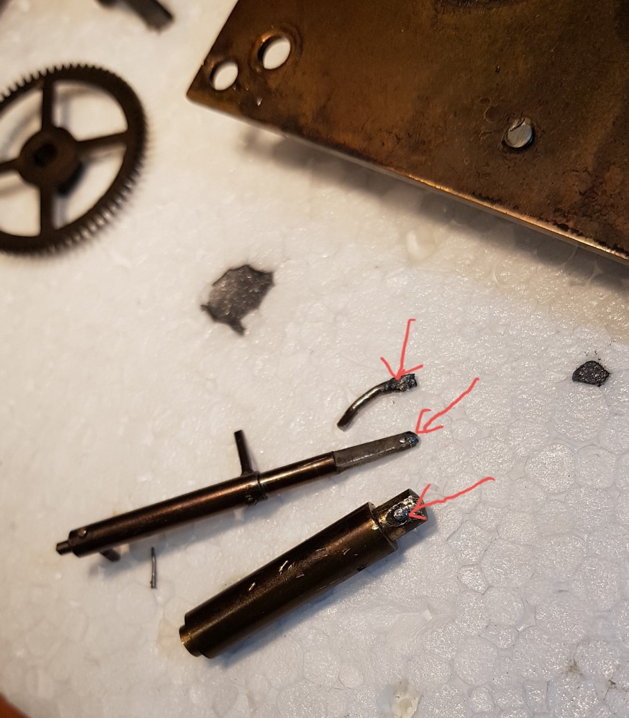

Yodek 2549 #193 Napisano 11 Grudnia 2018 (edytowane) Zrobiłam zdjęcie - "zatyczki" takie jakby z drutu które blokują płytę. Drut ten przedziwne miękki i plastyczny. Okrutnie się męczyłem żeby je powyjmować- odkształcały się i łamały w szczypcach...ehhJeden utknął na amen- opiłowałam go dookoła żeby w ogóle dało się płytę zdjąć znad zębatek. To samo od młotka bicia. Niestety resztki drutu zaślepiły otwory i już nijak je wyjąć. Chyba tylko zegarmistrz rozwierci żeby udrożnić.Na zdjęciu toto małe to taki właśnie druciķ.. Edytowane 11 Grudnia 2018 przez Yodek 0 Udostępnij tę odpowiedź Odnośnik do odpowiedzi Udostępnij na innych stronach
longcase1 481 #194 Napisano 11 Grudnia 2018 To trzeba wybić, ale do tego potrzeba trochę bardziej speclistycznych narzędzi. Chyba drogą za pośrednictwem piśmiennictwa nie pomogę:-/ 0 Udostępnij tę odpowiedź Odnośnik do odpowiedzi Udostępnij na innych stronach
Yodek 2549 #195 Napisano 11 Grudnia 2018 To właśnie miałam na myśli. Trza iśc po pomoc do kogoś kto ma narzędzia.Jeszce raz dziękuję :-) 0 Udostępnij tę odpowiedź Odnośnik do odpowiedzi Udostępnij na innych stronach
LESKOS 3483 #196 Napisano 11 Grudnia 2018 Potrzeba igły takiej jak w chińskich igielnikach do cerowania wełną + mały młotek + szczypce ( kombinerki ) + partner życiowy + olej lub WD40. Nasmaruj porządnie zapchane dziury WD 40. Ustaw na drewnianym starym stole tak żeby zatkany otwór opierał się o stół miejscem gdzie jest otwór (mąż + szczypce- zamiast imadła) Do złamanego klina przyłóż igłę i lekko pobijaj młotkiem . Po paru uderzeniach powinien wypaść. Weź dobre okulary ....Jak nie wypadnie idź do zegarmistrza i kup imadełko ... 0 Czasem lepiej powiedzieć coś, nie mówiąc NIC! 🤔 Udostępnij tę odpowiedź Odnośnik do odpowiedzi Udostępnij na innych stronach
Yodek 2549 #197 Napisano 11 Grudnia 2018 LES - dziękuję. Jutro spróbuję się zmierzyć. :-) 0 Udostępnij tę odpowiedź Odnośnik do odpowiedzi Udostępnij na innych stronach
LESKOS 3483 #198 Napisano 11 Grudnia 2018 (edytowane) Powinno się udać, parę razy mi się udało, choć 100% gwarancji nie ma . Jak masz czas do jutra to zamocz te kawałki w małym kieliszku z WD40 , albo z naftą. Jutro łatwiej pójdzie.Pamiętaj o właściwym kierunku wybijania ... . W imadełku to byłby pryszcz a nie robota ... Edytowane 11 Grudnia 2018 przez LESKOS 0 Czasem lepiej powiedzieć coś, nie mówiąc NIC! 🤔 Udostępnij tę odpowiedź Odnośnik do odpowiedzi Udostępnij na innych stronach
fibo 416 #199 Napisano 11 Grudnia 2018 Ktoś tam wetknął jakieś goowno i wybić się nie da, więc wg. rad Leszka postępuj i dasz radę. A imadełko jest absolutnie konieczne do licznych napraw, przydaje się ciągle. Kup, nie są drogie, a to taka trzecia rączka jest. 0 Udostępnij tę odpowiedź Odnośnik do odpowiedzi Udostępnij na innych stronach
