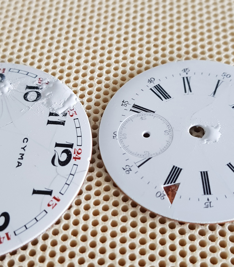

Na warsztat trafiły dwie mocno sfatygowane tarcze od moich ulubionych kieszonek
mała tarzcza z rymskimi ideksami
i tarcza cymy z arabskimi indeksami
pojawia się też naczynko wagowe,  niebieski proszek - nasz preparat do czyszczenia /podobny kiedyś sprzedawano na "zatoce" coś po 30$/
oraz dwie "delikwentki"

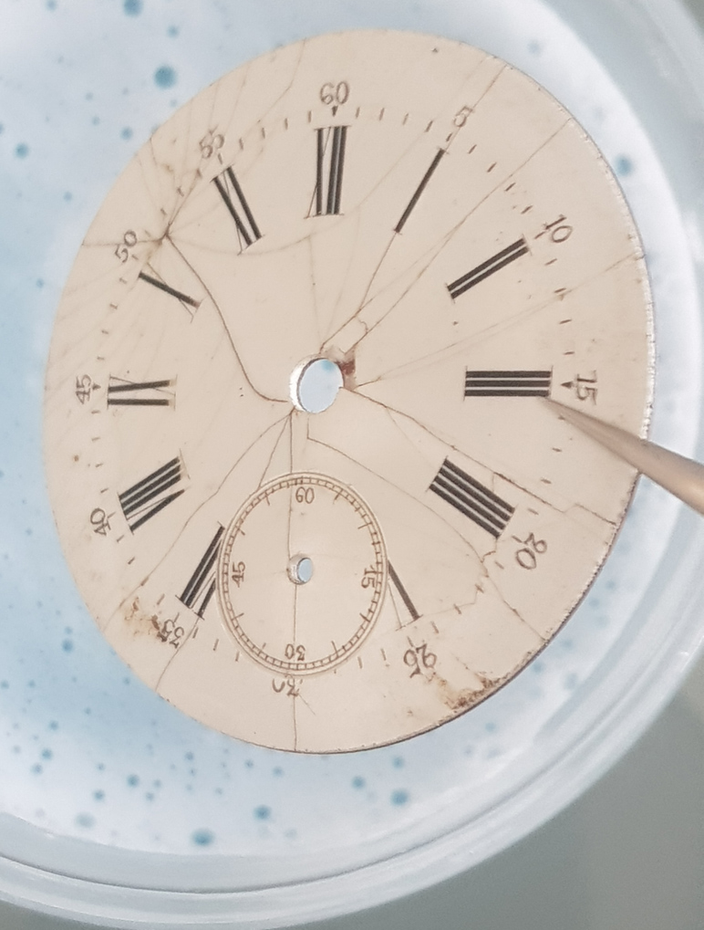

proszek rozpuszczony w letniej wodzie i do kąpieli ląduje pierwsza tarcza
po około godzinie widać już pierwsze efekty procesu czyszczenia wszystkie brudy z tarczy zniknęły i preparat powoli rozpuszcza zabrudzenia ze szczelin.
następne kilka godzin w zlewce /można to próbować przyspieszyć wacikami, pędzelkami lub myjką/ ale po co ?
pierwsza tacza umyta więc w ramach oszczędności w kąpieli ląduje "cyma"
efekty mycia pierwszej tarczy  wszystkie zanieczyszczenia łącznie ze spękaniami zniknęły niestety czwórka  podczas czyszczenia wypadła , preparat
jest na tyle skuteczny i tak dobrze penetruje że wypłukuje cały brud i często się okazuje że niektóre fragmenty trzymają się tarczy tylko na tym
brudzie.
Dlatego też niechętnie robię cudze tarcze bo odnawianie jest nieprzewidywalne i zleceniodawca musiał by się zgadzać  że robię to na jego
odpowiedzialność.

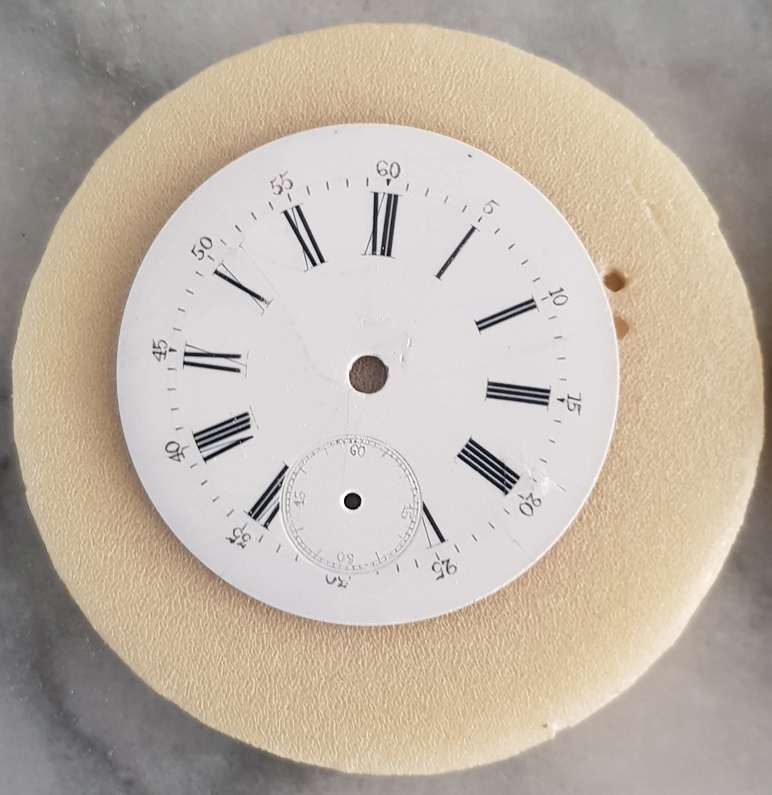

tak wygląda tarcza "rzymianka" po obróbce. Miałem do wyboru albo uzupełnić tarczę bez kawałka czwórki albo wkleić wypadłą czwórkę (niestety nie
opanowałem jeszcze uzupełnień napisów - a ręcznie ze względu na trzęsące ręce  się nie podejmuję   :D
a tak "cyma"

teraz można jeszcze zabezpieczyć tarczę "szkliwem" w najprostszym rozwiązaniu może być to lakier, lub warstwa żywicy super przeźroczyste, lub tak jak ja to stosuję nasze "szkliwo" niskotopliwe. Rozwiązanie jest zależne od tego jak dużo jest miejsca między tarczą a wskazówkam. Trzeba pamiętać że każda dodatkowa warstwa pogrubia tarczę.
i znowu do pieca
a tak wygląda efekt końcowy tarczy z rzymskimi indeksami
a tak "cyma"
i dla porównania "cyma" - przed i po
i "rzymianka - przed i po

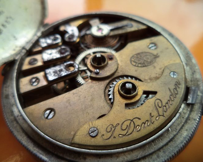

Zegarek jest z końca XVIII początku XIX wieku produkcji znanego londyńskiego zegarmistrza J.Dent-a
/tak tego samego którego firma zrobiła Big-Bena :)
po tarczy i napisach na kopercie wynika że na rynek otomański.
Ale mechanizm wziął gotowy Billodes nawet punce SULTAN strzelił sobie podobną
Edytowane przez Paweł Bury.
Ten Billodes to czwarta ćwierć XIX wieku...
Edytowane przez kiniol

Wreszcie coś ktoś pokazał do czego się mogę ustosunkować
Pawel Jankowski  rzeczywiscie to  robil
Tak jak pisałem z tego co pamiętam próby z tarczami naprawdę porcelanowymi robił Paweł Jankowski (a właściwie ktoś z jego rodziny) niestety nie możemy go o to zapytać gdyż chyba aktualnie nie ma go w Polsce ( ale może czyta nasze forum to się odezwie). Jak pamiętam miał duże problemy z tarczą porcelanową bo przy grubości 0,4 do 0,5 mm porcelana nie chce się płasko wypalić - następują zwichrowania powierzchni a tak jak już wcześniej wspominałem niechętnie się łączy też z podkładem metalowym. Chyba te problemy były przyczyną że przeszedł na tarcze gliszowane.
Polecam filmik
Bardzo dobry efekt końcowy.
Tak dobry że gdybym był podejrzliwy to posądzał bym o postprodukcję ;). Tym bardziej że na początku brzeg tarczy jest oklejony taśmą przeźroczystą a na końcu papierową, że brudy spękań zniknęły po przetarciu pacikiem czy że wypukłe uzupełnienia spękań nagle stały się płaskie  :D .
A tak na poważnie to jeszcze raz podkreślam że efekt końcowy może się podobać.
Nie byłbym sobą gdybym jednak nie wtrącił swojego "ale". Nie wiem z czego robione jest wypełnienie ubytku (na filmie nic nie podają) - wygląda mi to na mieszaninę pigmentu z jakąś jednoskładnikową żywicą akrylopodobną. Jeśli tak to trwałość tego jest znikoma.
Tak samo nie wiem dlaczego ostatnią warstwą lakieru nakładają jako kryjącą, gdyby była przeźroczysta było by mniej uzupełnień.
Natomiast te uzupełnienia wzbudzają mój podziw, no może gdybym był kilkanaście lat młodszy to też bym wziął w łapę pędzel retuszerski "zerówkę" i pokusił się o coś takiego ale teraz moje "chapeau bas".
Jeśli jest to firmowa renowacja omegi to aż strach pytać o cenę.
