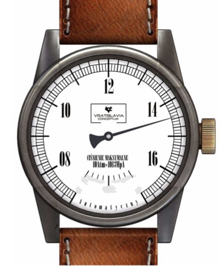

jasna tarcza, pierwszy z prawej już go mogę brać :)
Te pogrubione indeksy to dobry pomysł masz  greenmag
Edytowane przez bolec
Mi tam bardziej pasuje napis ("automatyczy" lub inny w tym miejscu) równomiernie wypełniający przestrzeń - razem zastosowaną czcionką dają ciekawy "retro" wygląd wg mnie.
Napis w sumie zły nie jest. Ale nad tymi sub-indeksami trzeba dobrze pomyśleć aby były czytelne a na pierwszy rzut oka aby się nie rzucały
Kartoteka Zegarków - https://greenmag-pl.github.io/kartoteka
Mnie też styl "retro", kojarzący się z belle epoque (kiedy to wytwarzano rzeczy na wiele lat), jak najbardziej odpowiada. Ta wersja greenmaga dla mnie już jest bardzo dobra (czyli prawy dół). Z niecierpliwością czekam na ustalenia dotyczące dekla.
Edytowane przez Grigoris1
Moim zdaniem rewelacyjny był ten pomysł z przeplataniem się skali 24-godzinnej pomiędzy dużymi a małymi indeksami. Przecież to nie musi udawać manometru w 99% ;)
Piotr
Jak dla mnie dwie ostatnie wersje najlepsze. Jeśli ktoś by twierdził że ta subpodziałka za bardzo się w oczy rzuca można skrócić w niej jeszcze linie indeksów. Dla mnie jest super :)
Dół, środek i prawy. A z czarna tarczą ta przeplatana skala 24 godzinna i jest wybór. A i tak oba bym brał
Tak dwie ostatnie,rewelacja.
Także przychylam się do tych opinii. Trzeba jeszcze tylko popracować nad fontami i treścią napisów na tarczy.
Niech zniknie ta ramka wokół logo. To nie wygląda dobrze. Pomiędzy 17 a 19 warto zrobić nawet małe indeksy. Do wersji manometrycznej proponuję jednak industrialne fonty. Jak wrócę z wywczasu to zwizualizuję jak bym to widział.

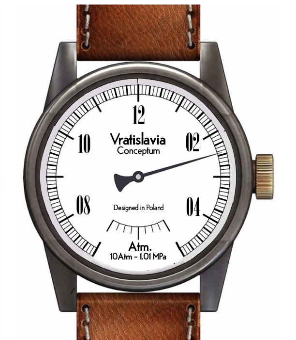

Teraz moja propozycja. Uprościłem skalę wokół tarczy ( wpuściłem tam trochę powietrza, stare manometry zawsze miały odstęp między skalą a krawędzią obudowy ), dodałem napisy w industrialnym stylu.
Edytowane przez QuadrifoglioVerde
Bez ramki jest lepiej, przyznaję.
Wolę zdecydowanie czcionkę retro (tak jak poprzednio - spójnie z rodzajem cyfr) - "industrialny" nie dla mnie.
Font ten sam co na indeksach przy mniejszych tekstach na tarczy przestaje być czytelny. Dobrze sprawdza się na duże cyfry ale nie na opisy. Poza tym ja cały czas kieruję się wyglądem starych manometrów.
Dla przypomnienia:
Ale dokładnie chodzi mi o zachowanie tej stylistyki najstarszych manometrów - takich jak na powyższym zdjęciu - być może to nie ten sam font (wzrok już nie ten...), ale to mój ideał w tym projekcie.
Podobny styl czcionki będzie na deklu?
kilka korekt
Edytowane przez subarist

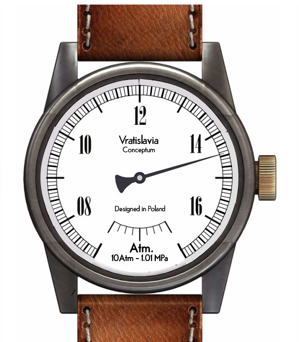

Jasna tarcza, trzeci od lewej. Ta 14 i 16 bardziej  pasują niż 02 i 04, a w ciemnej tarczy drugi od lewej tyko indeks godziny piątej równy do pozostałych godzinowych.
Gdyby biały (drugi od prawej) miał "Automatyczny" u dołu ("designed in Poland" zostawiłbym deklowi - choć wolę "Zaprojektowano w Polsce", w końcu i tak na tarczy jest "ciśnienie maksymalne") i nad tym podziałkę bez linii łączącej (jak w sąsiednim od lewej) - ideał mój.
... choć wspomniana podziałka coraz bardziej kojarzy mi się z rezerwą chodu - czy to zostało ostatecznie odrzucone/jest niemożliwe do zrealizowania? Jednowskazówkowiec z rezerwą - czy to już ktoś zrealizował???
Napis "Vratislavia" bez ramki zyskuje mocno - dzięki.
Jasny drugi od prawej.
Na dole zdecydowanie 'automatyczny'.

Grigoris1 - masz rację - opisy powinny być konsekwentne - przegapiłem przy szybkich korektach
Wersja środkówa z automatycznym na dole.
A może zrobić aby indksy godzinowe nie dotykały krawędzi tarczy. Minimalnie je odsunąć. Minimalnie dosłownie :)
// w manometrach często na tarczy podaję się klasę Cl czyli maksymalną procentową odchyłkę. Można na dole tarczy dać Automatyczny Cl X.X. Ale czy to już nie przesada? link
Edytowane przez greenmag
Wrzucę swoje dwa grosze
-brakuje mi w wersji białej kreskowanego obszaru, szkoda że nie ewoluował poza pierwszą wersję
-nie podoba mi się podziałka złapana obustronnie okręgiem, nie wiem czy manometry tak miały, ale mi się nie podoba
-zmiana wyglądu logo na pisane retro-czcionką- błąd o którym Marcinie sam nie raz wspominałeś -że tak nie można
-zbyt symetryczny i nudny układ w wersji białej, jest po prostu słaba krótko mówiąc, jeszcze chwila i powstanie zwykły smutny zegarek tylko że z jedną wskazówką :(
Panowie, wrzućcie w to trochę fantazji, to zwariowany zegarek dla garstki pasjonatów, niech zwraca na siebie uwagę (w dystyngowany sposób oczywiście!) on ma być inny, ale nie w sensie dziecka siedzącego w ostatniej ławce, gadającego do siebie pod nosem.
Obecnie uważam że wersje czarne są najbliższe temu jak sobie wyobrażam taki zegarek, z tym że wyciąłbym kawałek podziałki bo manometry nie kręcą się 360 stopni... a brakującą podziałkę można jakoś sprytnie przenieść na dodatkową skalę bliżej osi tarczy (tak jak nad obszarem kreskowanym), albo postawić jakieś dyskretne punkciki...są różne możliwości.
Oczywiście to tylko moje zdanie.
PS. Czcionki retro naprawdę fajnie wyglądają jako cyfry. Niestety pozostałe napisy wykonane tą czcionką za mocno się narzucają wizualnie.
Odsunięcie lepsze jest niż całkowita likwidacja, którą sugerował QV - "złoty środek". Dla mnie to kolejny krok w dobrym kierunku. ...ale co z "Automatyczny"? Być powinien u dołu, a "zaprojektowano..." z tyłu.
