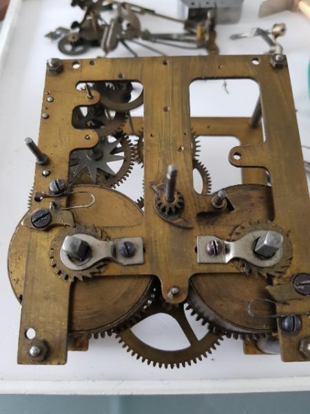

Widać co było w bębnie, więc czyszczenie było jak najbardziej potrzebne. A ten przyżąd do zwijania sprężyn, to robiony, czy kupiony?
Przyrząd ;) jeśli robiony to przez tą firmę  :D

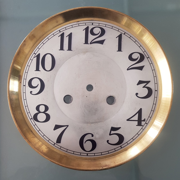

Zegar po wymianie sprężyny czyszczeniu i regulacji osiągnął całkiem ładną dokładność
i już by mógł powędrować do właściciela gdyby nie tarcza której miałem nie robić ale coś mnie podkusiło :)
Jak wyglądała to pamiętacie

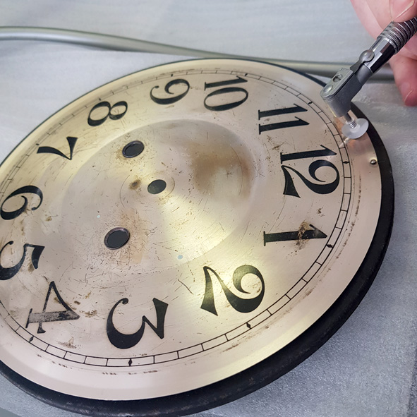

więc wylądowała w naszym preparacie do mycia tarcz

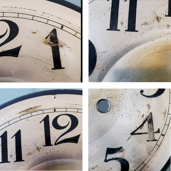

Po umyciu okazało się że jest cała do roboty i na dodatek że są dość głębokie wżery korozji a jest wykonana na bardzo cienkiej blasze 0.4 mm

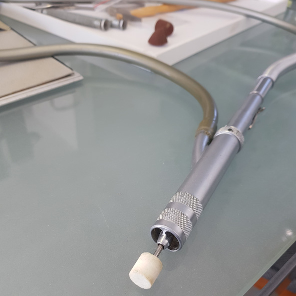

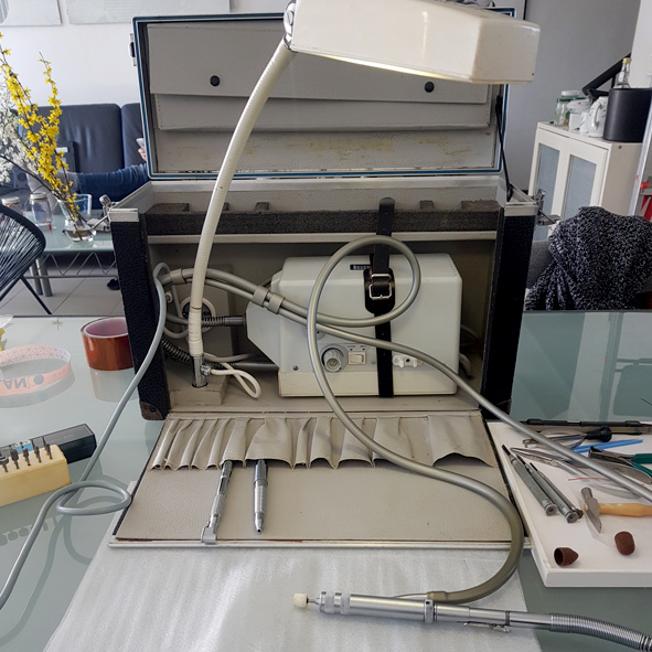

Więc na stole ląduje mały zestaw dentysty sadysty :)
no jeśli ktoś widział narzędzia dentysty sadysty z opcją odciągu wiórów :)
i delikatnie żeby nie przeszlifować na wylot usuwamy wszelkie duże ogniska korozji
Właściwie prościej byłoby chyba zrobić tą tarczę od nowa tylko nie mam takiej surówki z wypukłością pod cyfry
więc mogła by być tylko płaska (układ tarczy zeskanowałem więc płaską zawsze można będzie zrobić)
Ponadto przyjąłem zasadę że nie robię nowej tylko ratuję starą pozostawiając gdzieniegdzie ślady ubytków
Dlatego też zastosowałem tamponowe srebrzenie galwaniczne (czyli najpierw delikatne oczyszczenie,potem na starą powłokę gdzie trzeba podkład z miedzi a na koniec srebro)
A teraz pędzelek w rękę :) ręka oparta na ławeczce z plexy nad tarczą i mozolne wypełnianie moim ulubionym "koperkwasem"  :D  :D  :D
Po paru godzinach śłęczenia dochodzę jednak do wniosku że chyba lepiej byłoby tą tarczę robić od nowa  :rolleyes:
A tak wygląda nowa-stara tarcza która powędrowała z zegarem do własciciela.
Tradycyjnie "i to by było na tyle"

Tarcza wygląda wspaniale :D
"Zestaw Małego Sadysty" - fantastyczny - zazdroszczę :D :D

Pozwolę sobie odświeżyć identyfikację. Efekt twojej pracy jest powalający!biggrin.png To co wyczarowałeś z tarczy to 1 klasa. A twoje "zabawki" do pracy wzbudzają niskie instynkty ludzkie. unsure.png Zegar już u siebie ale muszę jeszcze pomęczyć ustawienie bicia w gong na pojedyńczym młoteczku. uparł się inie mogę uzyskać czystego dźwięku.  Załączam nowe fotki może pomogą.

Z tym "koperwasem" to oczywiście żartowałem. Tarcza jest robiona przy pomocy farby którą kiedyś dostałem od nieżyjącego już :( mojego przyjaciela konserwatora zabytków.
Jest o tyle ciekawa że rozpuszcza się ją w wodzie (ja osobiście rozpuszczam ją w wodzie wysoko procentowej ;) -szybciej wysycha) ale po wystawieniu na działanie promieni słonecznych ( uv ? ) staje się mocno wodo odporna.

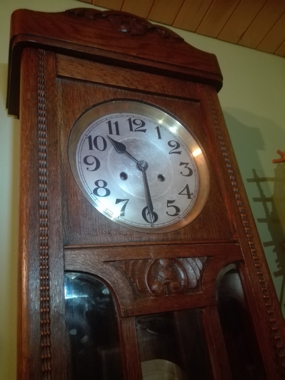

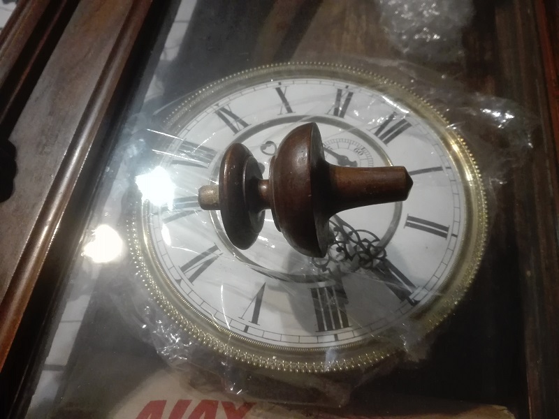

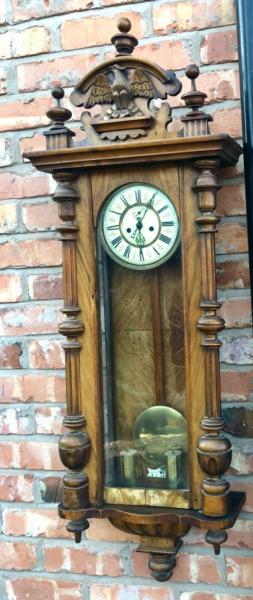

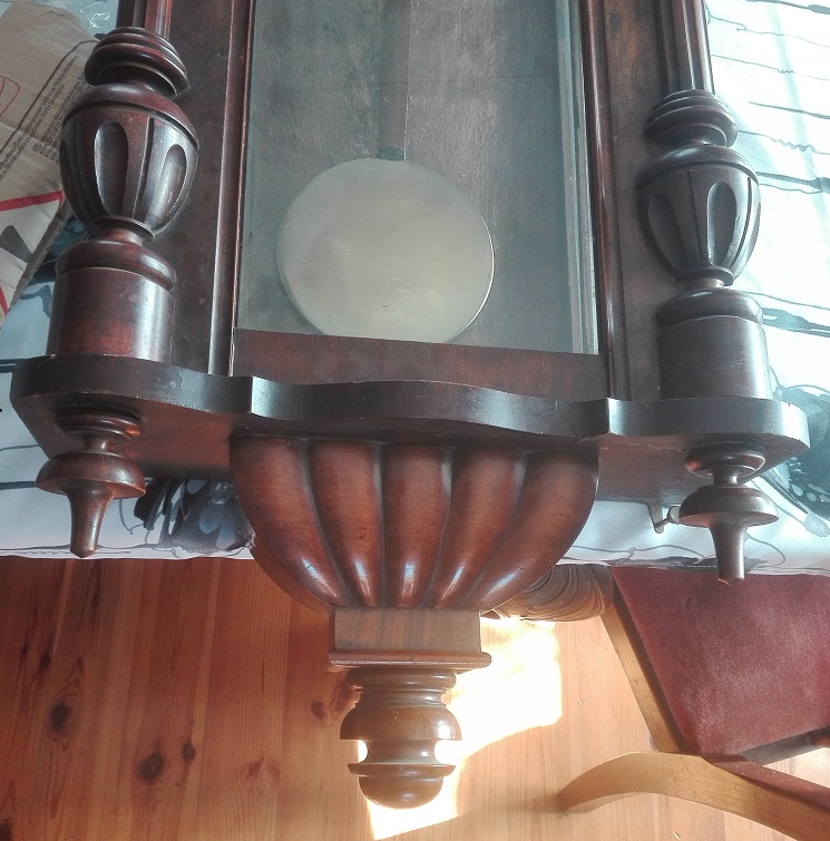

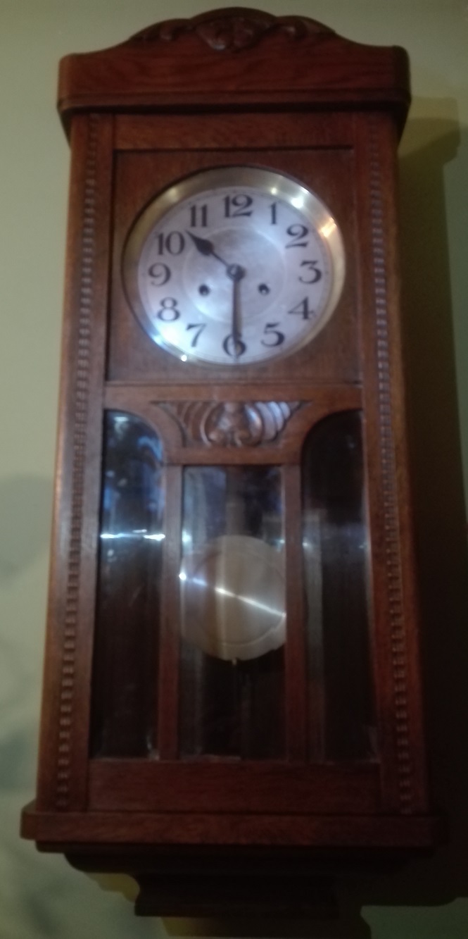

Czy możecie jeszcze podać wzór korony do tego zegara. Korona powinna być całkowitej szerokości skrzyni czy z luzem, krótsza. Jaki może to być rocznik produkcji ?
pod tym linkiem inne fotki zegara i info o nim.
Pozdrawiam.
Po pięciu sekundach szukania w google:
Piotr
:) Oszzz . to jest korona .  :) .
Zadżebista! :D

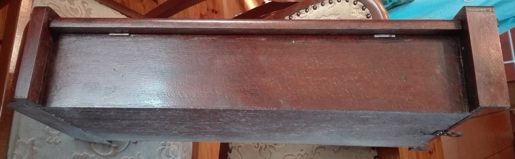

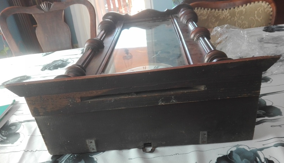

Chciałem pokazać efekt pracy ze skrzynią. Ostrzegam przed zmywaczem do farb - bardzo ostrożnie i szybko usuwać.  Czyściłem, skrobałem z farby dużym spinaczem biurowym :)) . Bejcowanie miejscowe oraz wosk poszedł na wykończenie. Idzie na szkatułkę na biżuterię dla żony w ramach pokuty za zegary.  Zegar trafi do innej skrzyni - eklektycznej.
Zmywaczem (żelem) chemicznym operuję często, nie narzekam. Czasami, po naniesieniu na powierzchnię, owijam folią i zostawiam na dłużej niż "fabryka kazała" 🤗
