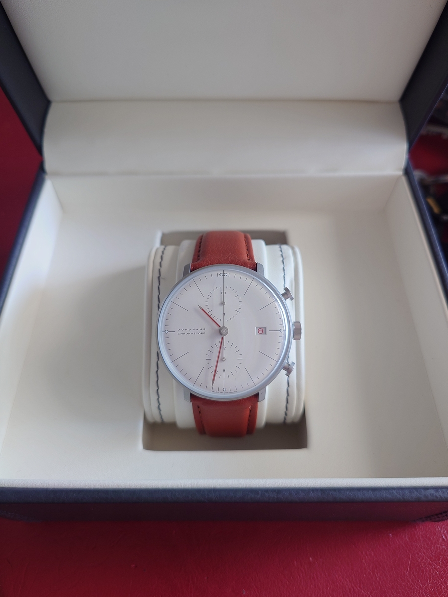

Szanowni Koledzy, dorobiłem się takiego, wymarzonego od paru lat Maxa Billa Chronoscope'a,
zauważyłem, że pracujący automat obraca koronką (jak w najbardziej prymitywnych z radzieckich automatów), czy Valjoux 7750 tak ma, czy to objaw uszkodzenia jakiegoś sprzęgiełka? Czy jak "pomachacie" waszymi chronoscope'ami to koronka powoli obraca się wam w palcach???

Dzięki za sprawdzenie! Ehhh, będę chyba zatem musiał iść zrobić awanturę w sklepie... a jak powiedzą że tak ma być, to niech wyciągną z witryny cokolwiek innego na Valjoux 7750 i pokażą, że tam koronka też się obraca przy nakręcaniu rotorem ...
W dniu 18.06.2024 o 12:59, kwisatzhaderach napisał(-a):
Byłem w sklepie i, ku mojemu zdziwieniu, dwóm innym Chronoscope'om jakie były na stanie (w tym jednemu z haselitowym szkłem, więc ze starszego rocznika) też obracała się koronka przy pracy automatu (a w jakichś randomowych atlanticach/tissotach na Valjoux 7750 nie).
Wychodziłoby na to, że chyba Junghans coś modyfikuje w tych werkach (nie zakładam, że je psuje albo przypadkowe 3 sztuki trafiły się zepsute).
Jak będę się nudził, napiszę do serwisu i zapytam, ale w międzyczasie ktoś z kolegów mógłby sprawdzić jak zachowują się wasze Chronoscope'y.
Normalnie moze sie zdarzyc (zwlaszcza polkowym lezakom), ze nakrecanie koronka obraca rotorem - to znak, ze czas na czyszczenie i smarowanie.
Szczerze mowiac nie slyszalem jeszcze o odwrotnej sytuacji, kiedy to praca rotoru powoduje obracanie sie koronki.
Mozesz wrzucic filmik obrazujacy problem?
U mnie dokręcenie ręcznie nie obraca rotorem, co najwyżej przy kręceniu koronką rotor drgnie o milimetr.
To, że pracujący automat powolutku obraca koronką jest całkiem normalne... w poljotach 2616N (nie pamiętam jak było 2415 i 2415A), czy omedze 354 (z lat 50-tych...).
A wygląda to tak:
OK, czyli cofa sie troche przy nakrecaniu - pierwotnie zrozumialem cie, ze kreci sie caly czas jak rotor sie obraca. Sprawdze wieczorem w domu swoje chrono na Valjoux.

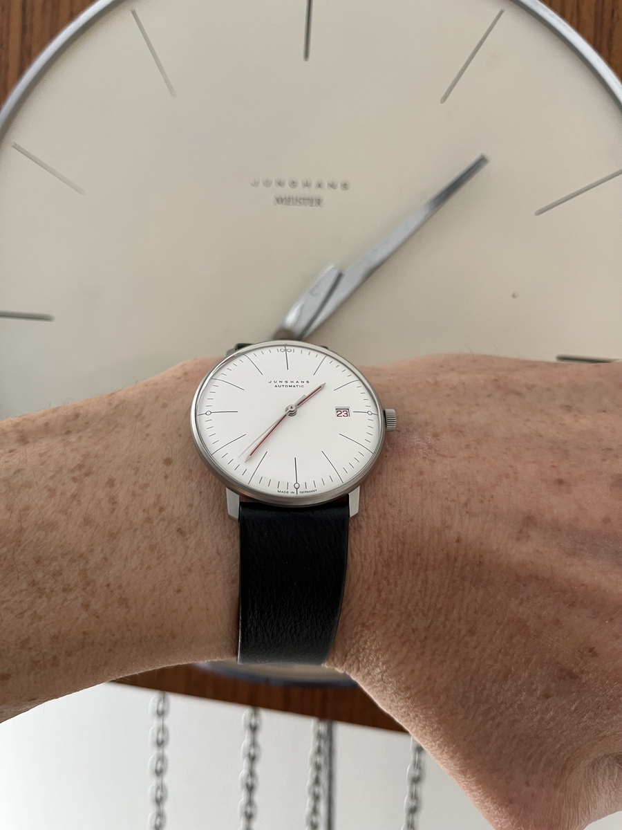

Piękne te wasze Junghansy. Tymczasem mój Max Bill, a w tle Junghans Maister. Ach ten Bauhaus!
