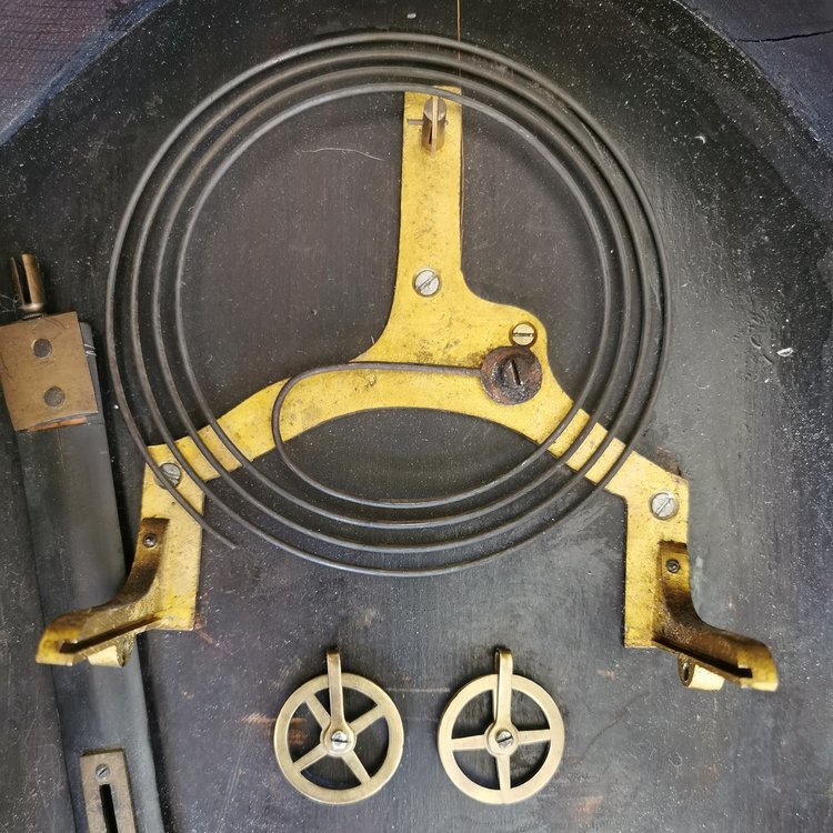

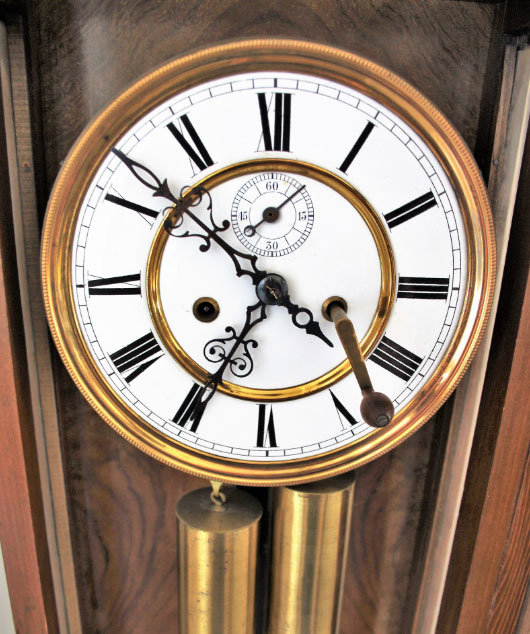

Otóż jest taki zegar (tylko 2 zdjęcia)... i ma takie wskazówki.
Jedna jest concordialna.... a druga borussyjna ....
... otóż nie... ani pierwsza nie jest concordialna, ani druga borussyjna. Obie są bardzo do nich podobne, ale chyba pierwszy raz widzę takie.
Ktoś może kojarzy taką parę ? Albo którąś z nich? bo niby podobne do siebie, ale jakoś tak nie do końca ?
Bez-nazwy-4.thumb.jpg.0f01641a818813d521be964bb78c119f.jpgBez-nazwy-3.jpg.1bd35e6f375592518c14763579a2e426.jpg
Witam!
Znalazłam je u Beckera.
post-39091-0-62328800-1349708772_thumb.jpg.9aefee83f9d4392721d5a0573b9c0d42.jpgpost-39091-0-69994700-1349635065.jpg.83e379ede305eadb4f19a9d74467ce70.jpg
Napisano (edytowane)
Tatyana... chylę czoła jak zwykle...
GB z 1884 (+/-) ... na 4 lata przed startem Borussii...Widzę, że były też później, ale to ten okres... lata 80te.  Bardzo trudno jest mi oprzeć się wrażeniu podobieństwa godzinowej...

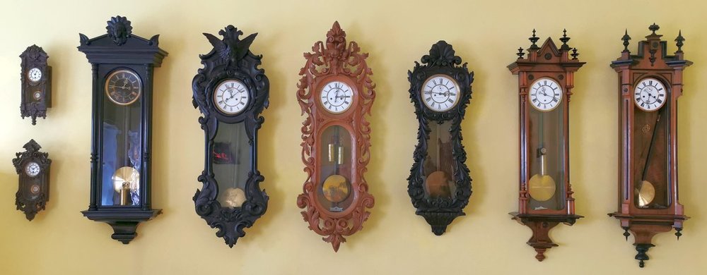

Ten zegar wisi u mnie, w zacnym towarzystwie
Wojtek + Certina Club 2000 od lat
Łaa... Gratuluję :) Naprawdę kawał 'ściany' :) Podasz nam numer mechanizmu ? I zdjęcie zawieszenia wahadła ?
A to z lewej czarne - to co to ?
Orzeł jest mocowany wkrętem do drewna od tyłu i nie jest późniejszy.  Rzeźbiona obudowa obok też posiada centralny element dekoracyjny mocowany wkrętem.

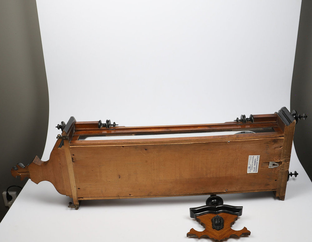

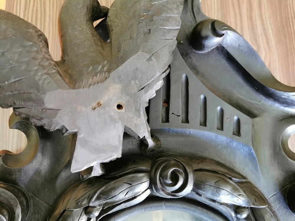

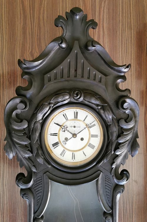

Dopiero teraz odzyskałem dostęp do swoich zegarów. Skrzynia z orłem zawiera mechanizm o numerze 3613.
Sam orzeł jest osobnym elementem mocowanym na wkręt, ale wydaje się być integralna częścią skrzyni.
Mógłby o tym świadczyć pojedynczy znak stolarski na orle i w miejscu jego mocowania. Po drugiej stronie drzwiczek
znalazłem taki sam znacznik. Po zdjęciu orła skrzynia nie wygląda na specjalnie zubożoną.
Na plecach skrzyni znajduje się napis wykonany ołówkiem zawierający trzy litery i coś co może wskazywać na datę w specyficznej formie zapisu:
18 x/y 83  gdzie x to dzień a y miesiąc, lub odwrotne.

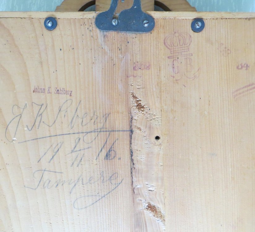

Data , jest po prostu datą i nie wiadomo czego dotyczy. Sądzę , że wówczas , to był dość powszechny sposób pisania daty. Mam na GB z 1878 roku , ale też mam na GB z 1916 roku . W tym przypadku , oprócz zapisu ołówkiem , daty i nazwiska , jest jeszcze pieczęć z nazwiskiem . Sądzę , że to sprzedawca w Finlandii z Tampere , choć może być i stolarnia . .... no nie wiem .

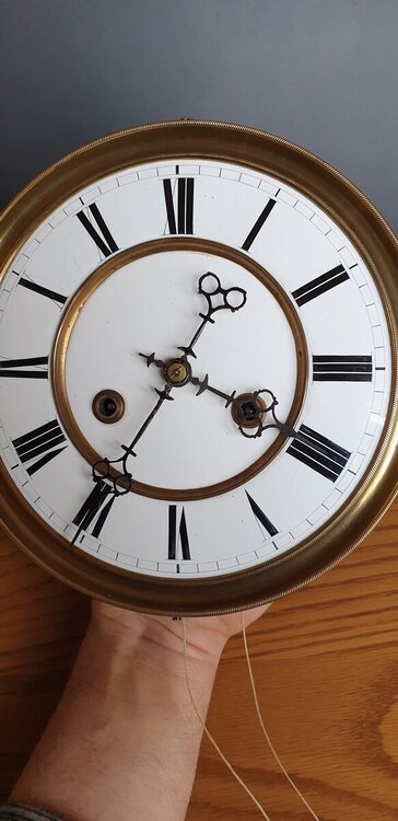

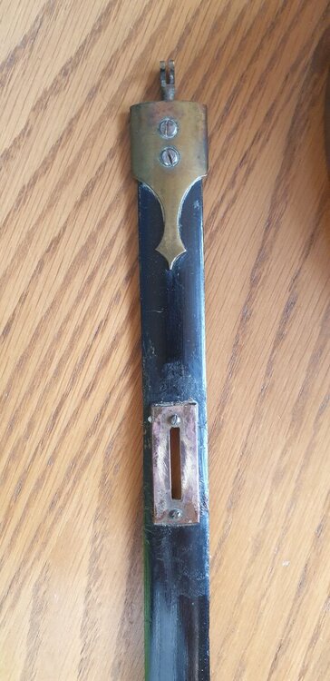

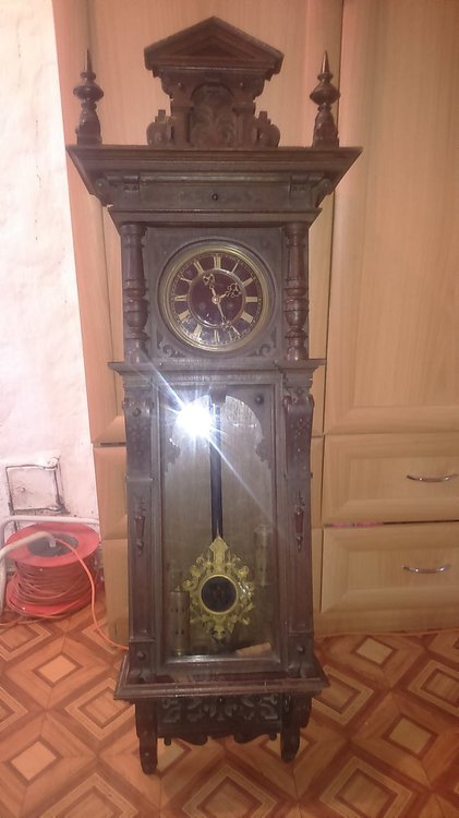

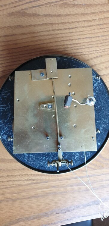

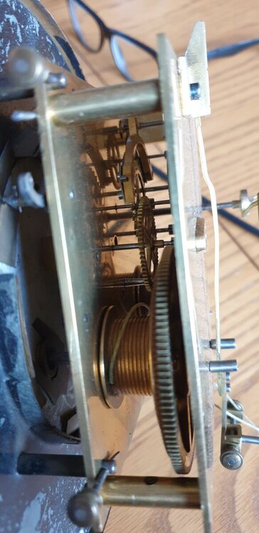

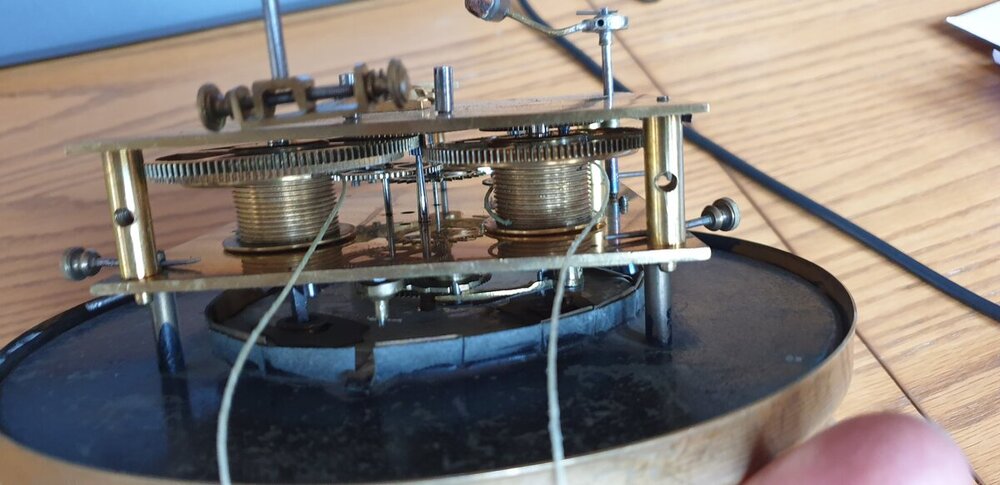

Witam kolegów,

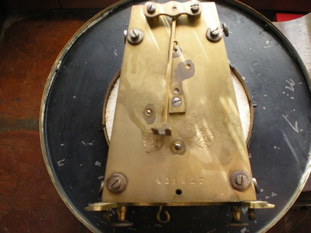

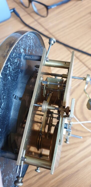

 Nie chciałem zakładać nowego tematu więc pozwoliłem sobie na wrzucenie tutaj mojego mechanizmu, choć nie jest to Borussia. Chciałbym prosić o pomoc w identyfikacji.  Nie za bardzo to widać na zdjęciu ale płyty są dość krzywo przycięte ( nieregularnie) i w ogóle jest w nim kilka  "niedoskonałości" choć mechanizm  jest naprawdę solidny. Kotwica sporych rozmiarów. Wybity numer seryjny  wykonany różną czcionką. MPZ był ale zaginął jak widać. Dołączam zdjęcia okuć wahadła ale pewności nie ma że to komplet. Trafił do mnie jako kompletny zegar ale z pewnością nie pochodzi z tej skrzyni bo widać w sankach wypiłowane większe otwory aby można było przykręcić ten mechanizm. Może jednak ktoś kiedyś widział coś podobnego i podzieli się wiedzą. Dzięki
Ale zagwozdkę wrzuciłeś...
Ten mechanizm nie przypomina nic, co mogłoby być wskazówką na jakiegoś producenta... Przynajmniej ja pierwszy raz coś takiego widzę ...
Tam jest numer 7481 / 1  ?
Wskazówek takich - chyba nie widziałem jeszcze. Stopka wychwytu - chyba tez pierwszy raz ...
Mostek boczny i frezowane płyty na linkowym ??  Hmm... Freiburg to to raczej nie jest.
Może ktoś okucie wahadła rozpozna....
A skrzynia ? taka jaka jest .... wieszak w skrzyni ?  Masz może zdjęcie 'z pod tarczy' ?
