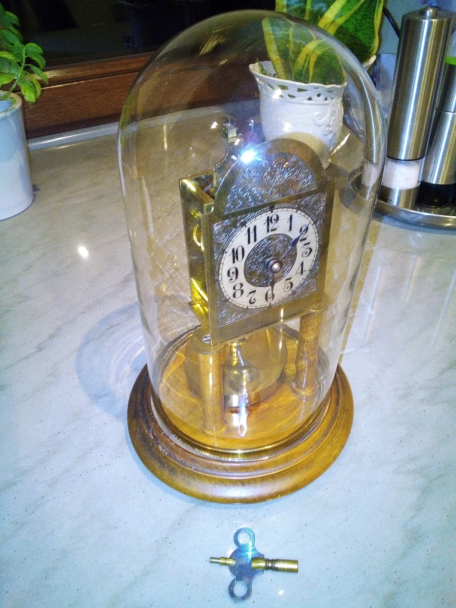

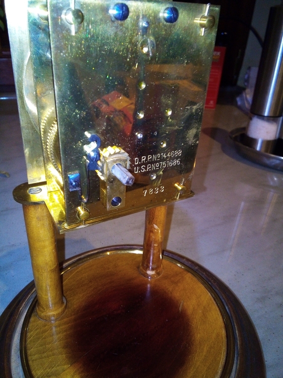

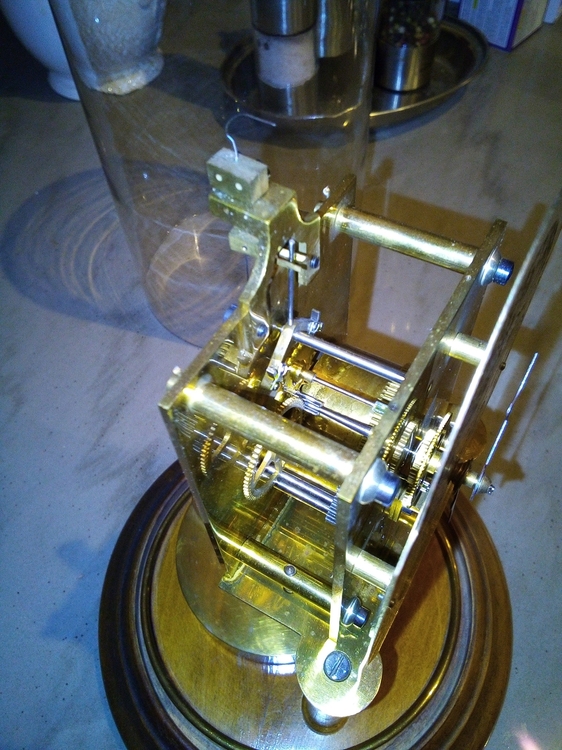

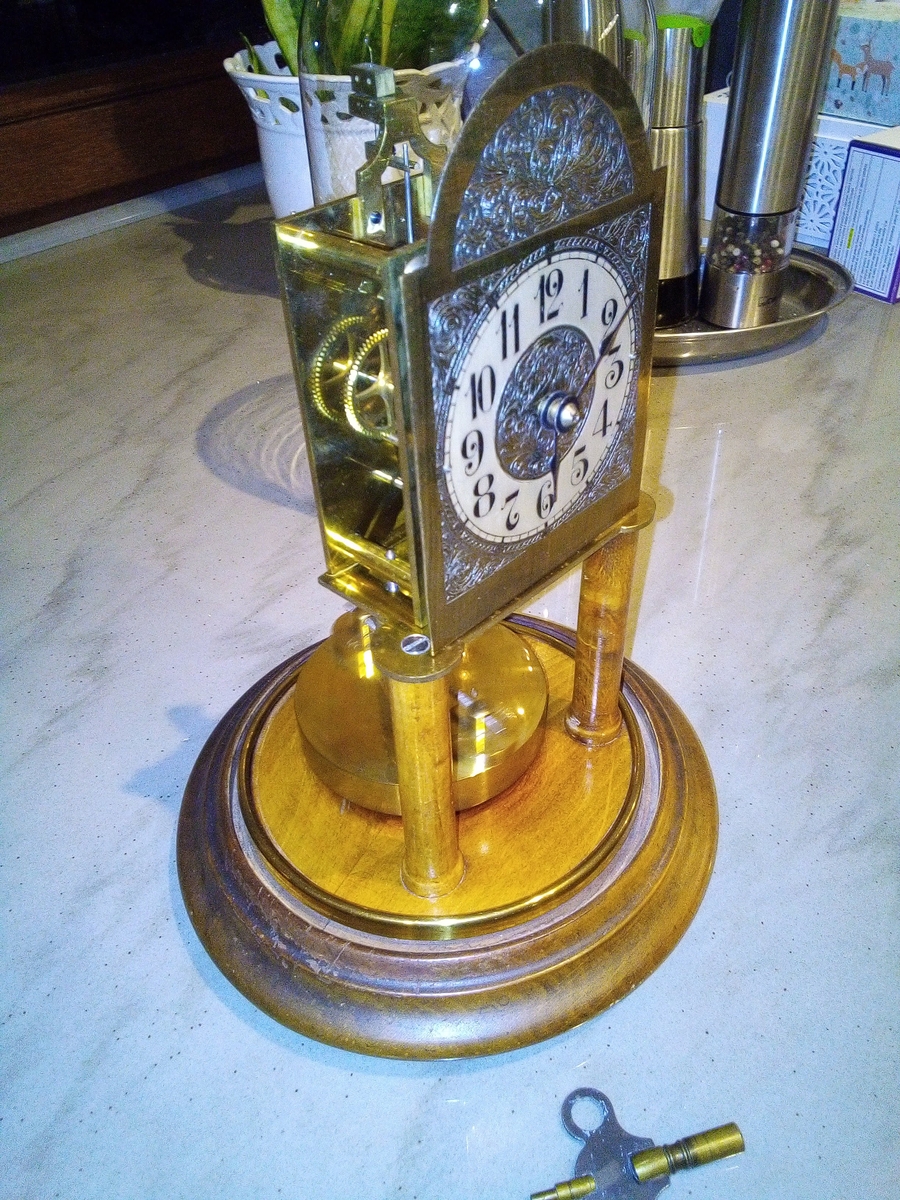

Cześć!

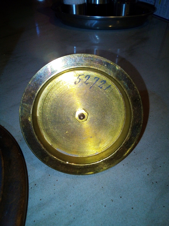

Nabyłem drogą kupna takiego eko-Haucka z 1905-go. Dziś go uruchomiłem (nie chciała chodzić bestia), gdzie miałem aparat zorkę 5 i zrobiłem kilka zdjęć.
W związku z tym mam też trzy kwestie:
1. czy ładny?,
2. czy dobre wahadło - tu ze "średnią" galeryjką i dziwnym 52 tys. + numerem - może być ?,
3. zapomniałem (żona wyjechała i jestem trochę wwe wniewformie), ale sobie przypomnę,
Eko, bo dużo drewna.
Fajny byłby już całkiem, gdyby było widać która godzina. Strona praktyczna zegara też jest dla mnie ważna.
Będę wdzięczny za informacje i opinie o kompletności i oryginalności.
Edit.
Przypomniałem sobie 3. kwestię,
Chodzi o osłonę włosa - widać ślad po takiej rurkowej. Mam szukać takiej w formie trąbki czy jakoś inaczej powinna wyglądać? Są nawet, co dziwne, śrubki do mocowania osłony.

Bardzo ładny Hauck. Szukaj osłony takiej jak napisałeś.
Jeśli chodzi o wahadło ta tak napisany numer miały JUF i był on zgodny z numerem werku.Miedzy numerem werku a  numerem wahadła jest duża różnica 45 tys-wiec coś jest nie tak.
Ostatnie Haucki jeśli dobrze pamiętam miały numer około 40 tyś i wahadła z innym dyskiem i galeryjka
Może twój miał kiedyś Twin Loop wahadlo-ma nabyte numery patenty tego wahadła.
Z drugiej strony patrząc gdyby każdy zegar z tymi patentami miał Twin Loop to było by bardzo pospolite wahadło a tak wielu o nim sni😃
Edytowane przez old time

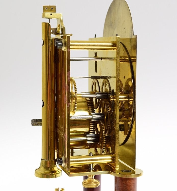

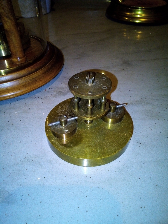

Mam tu zdjęcie braciszka.
Właściwie to widziałem w życiu tylko to zdjęcie (niżej, z NAWCC) i na żywo mojego. Czyli w sumie 2 egzemplarze.
Jak odróżnić (pomijając numery) wahadła JUF i Haucka - chyba, że jest taka możliwość, że używali tych samych.
Edit.
Czyli osłona włosa taka? Pytam w sensie czy ta na zdjęciu (z NAWCC) jest oryginalna.
A, nawiasem, to średnio wygląda (osłona).
Edytowane przez Wojtek796
Tak taka osłona.
Widziałem takie na niemieckim ebay -sa bardzo rzadko spotykane.

Wahadła w Haucku i JUF były bardzo podobne a może identyczne-nie sprawdzałem.

Numer usuń- zapomnij że był i ciesz się pięknym zegarem.

Mam takie, tzn. inne, z wydrapanym numerem 1478/P.
Tylko, że mam do niego zegar z numerem 3085, żeby było śmieszniej.
To ma niższy dysk.
Znaczyłoby, że to jest bardziej Hauckowe?

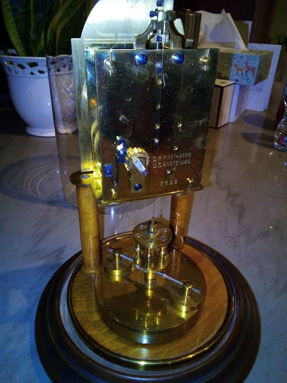

Na zdjeciu sa  Haucki troche mlodsze 14xxx i 15xxx -bylu pokazywane na forum.
Maja takie wahadla.

Patrząc na wklejone przez Ciebie zdjęcie, widzę w tym zegarze z lewej mocno ściągnięte ciężarki i skrócony włos. Może to tylko niewłaściwy włos, albo to nie skutek regulacji.

Znalazłem jeszcze zdjęcie (forum NAWCC) Haucka #14xxx z inną tarczą. Też na oko wygląda, że wahadło takie jak moje.

Usun numer i zapomnij ze tam byl. Tylko on zdradza pochodzenie tego wahadla.

Nie mam problemu z tym numerem, może zostać. Zegar jest mój i nikt tam pewnie nigdy już zaglądał nie będzie, łącznie ze mną.
Poza tym mam pewne opory przed usunięciem czegoś, co ktoś tak starannie wykaligrafował ponad 100 lat temu.
Niewiele tych wahadeł widziałem, ale na żadnym nie było zgodnego numeru seryjnego z tym na płycie mechanizmu. Albo są jakieś luźne informacje, albo najczęściej nie ma nic. Na niektórych, mam wrażenie, są ślady ingerencji - przeszlifowania spodu wahadła.

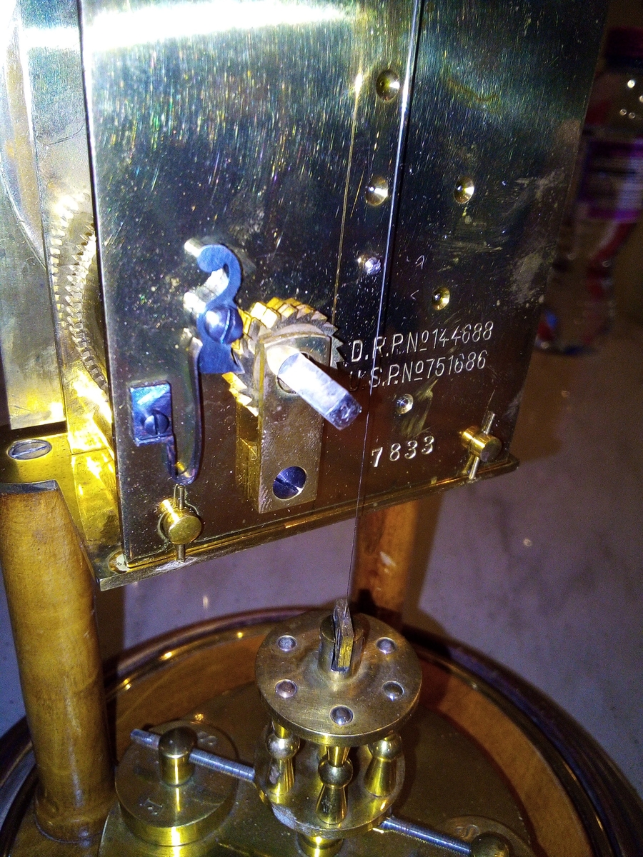

Wiesz co to za patent na tylnej płycie  wybity ?
Hauck z "twin loopem"  fajnie wygląda   ;)

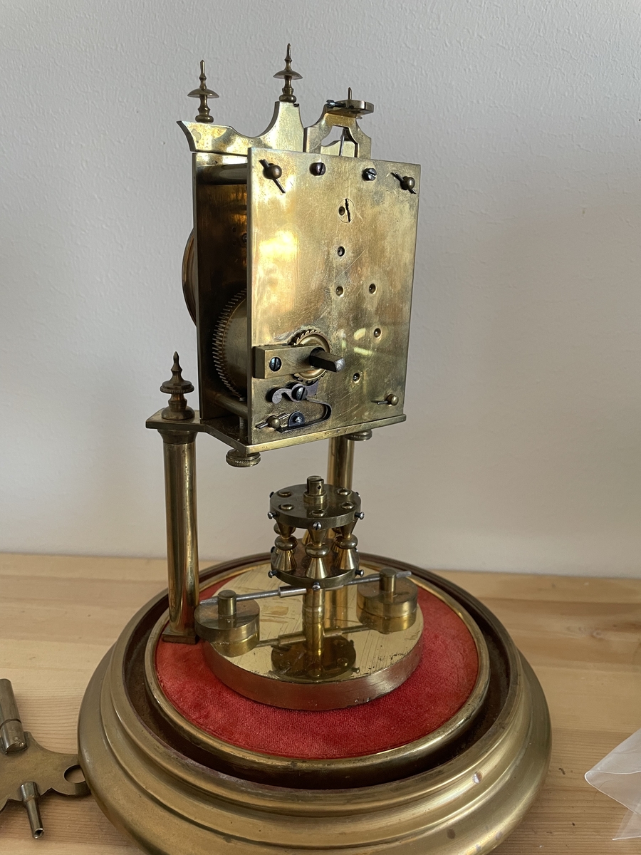

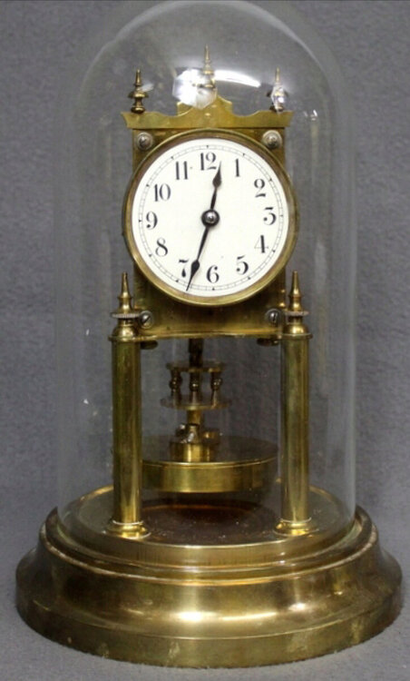

Czesc.

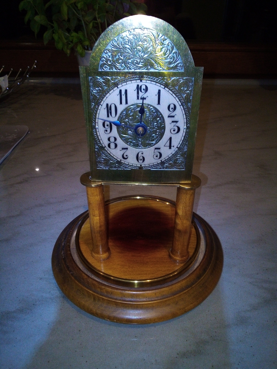

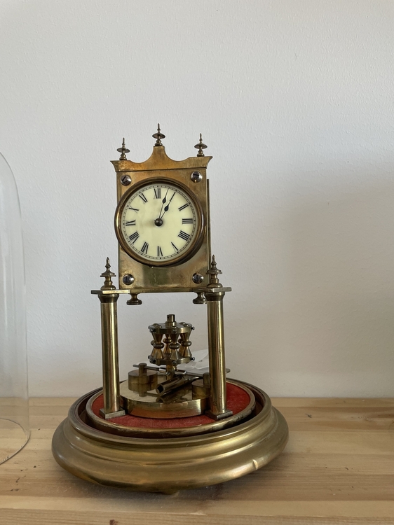

Jestem tutaj nowy. Ostatnio nabyłem zegar Rocznik który ładnie wyglada. Nie ma na nim żadnych stempli itp. Czy ktoś mógłby mi coś napisać co to za zega itp.
jedyny numer jaki jest wybity na blaszce to 16 pod mechanizmem od środka.
Cześć!
Amator ze mnie, ale pewne szczegóły wskazują na zegar, który w sieci przypisywany jest czasem Andreasowi Huberowi (Huber Uhren). Początki XX wieku. Koło zapadkowe naciągu z dużą ilością zębów wskazuje na wcześniejsze egzemplarze.
Nie napiszę, że piękna sztuka, bo pięknie to wygląda ruski tank z wieżą leżącą obok, ale ujdzie w tłoku.
Fachowcy pewnie dopiszą więcej.
Nie sprawdzałem u Terwilligera, ale to chyba wczesny JUF (Jahresuhrenfabrik). Ładny.
Tu jest chyba prawie identyczny zegar (zakończona oferta):
https://allegrolokalnie.pl/oferta/zegar-roczny-wykonawca-andreas-huber-huber-uhren
Charakterystyczny pryzmatyczny półmostek naciągu.
Różni się, na pierwszy rzut oka, stylem tarczy.
Zaznaczam, że jestem raczej zbieraczem opinii, niż ich wyrazicielem.
Jak dla mnie, to wszystko jedno czy to Huber, czy JUF.
Piękny i chyba dość rzadki.
Jakby Ci, Wojtas, kwestia wytwórcy miała spędzać sen z oczu, to mogę go z litości od Ciebie odkupić.
Też nieznający się jestem, bo trzeba naprawdę dużo wiedzieć, by określić, co on za jeden....
Zazdraszczam, bo trafiłeś w dziesiątkę.

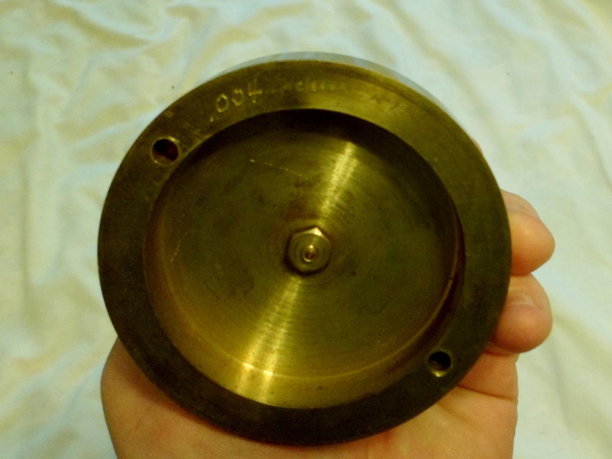

Włos 0,004" = 0,102 mm.
Ale weź pod uwagę, że mogę być złośliwy.
Mój dziarsko chodzi na 0,004"- 0,102mm.

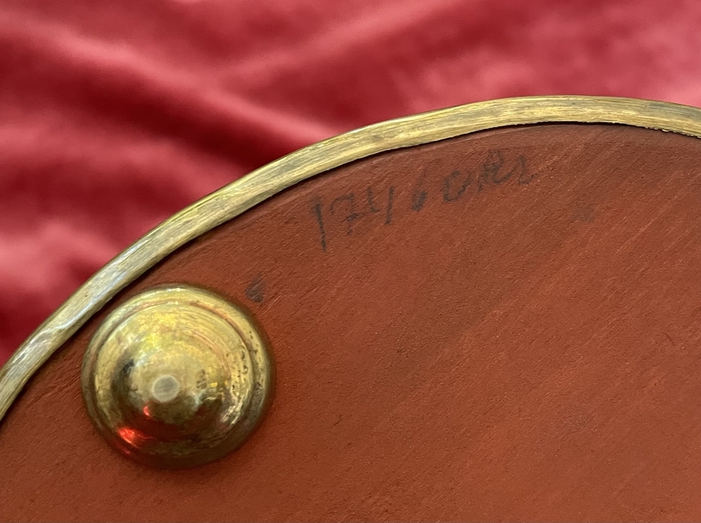

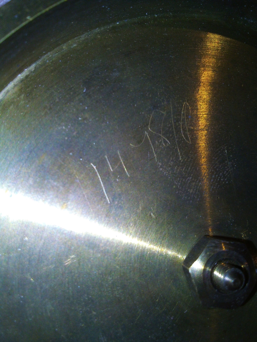

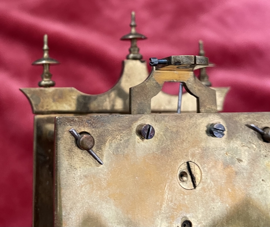

Wojtas, sprawdź czy nie masz czasem na tylnej płycie, w górnym lewym rogu (pod słupkiem), wygrawerowanego ręcznie (dość niedbale) numeru. Na zdjęciu jest w tym miejscu refleks światła i nie widać.
Płyta Twojego zegara, wg nie mojej opinii, to #1471 wg Ch. Terwilligera, a erratę (w tym do opisu płyty 1471) do 10-go wydania "400 day clock..." masz tu:
https://mb.nawcc.org/wiki/Encyclopedia-Subjects/Torsion-Clocks/Book:Horolovar-400-Day-Clock-Repair-Guide-10th-Edition-Errors-and-Updates#Section-9-400-Day-Clock-Back-Plate-Illustrations
(nawet będę tak dobry i zacytuję: "
Plate 1471
Jahesuhrenfabrik c1898-1903
Most clocks with this plate were sold by Andreas Huber
Some movements have a different location for the click screw
Disk pendulum 21")
Co do grubości włosa - pisałem tak z procesową ostrożnością, bo taki, na przykład, mój (pierwszy w sensie matematycznym) GB na 0,004" pracować nie chciał. Mechanizm w porządku - pracuje tak, że na sejsmometrach pod Książem mają niezidentyfikowany pik koło 8-miu razy na minutę, a odległość taka, że pieszo bym się tam nie wybrał (raz to zrobiłem i starczy).
Nawet gdzieś (chyba NAWCC by J.H.) czytałem, że taka partia roczniaków GB była.
Czesc.
Nie zauważyłem tam żadnego numeru.
jedyny numer który jest to na podstawie napisany chyba ołówkiem.
