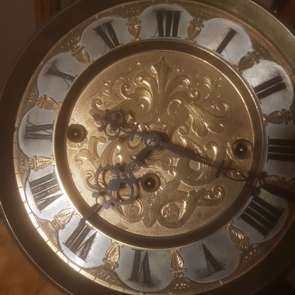

Dzisiaj dotarł i nawet działa :) choć błaga o serwis.
Fajny numer seryjny 8000
Jak już go ogarnę wrzucę lepsze foto dla potomnych.

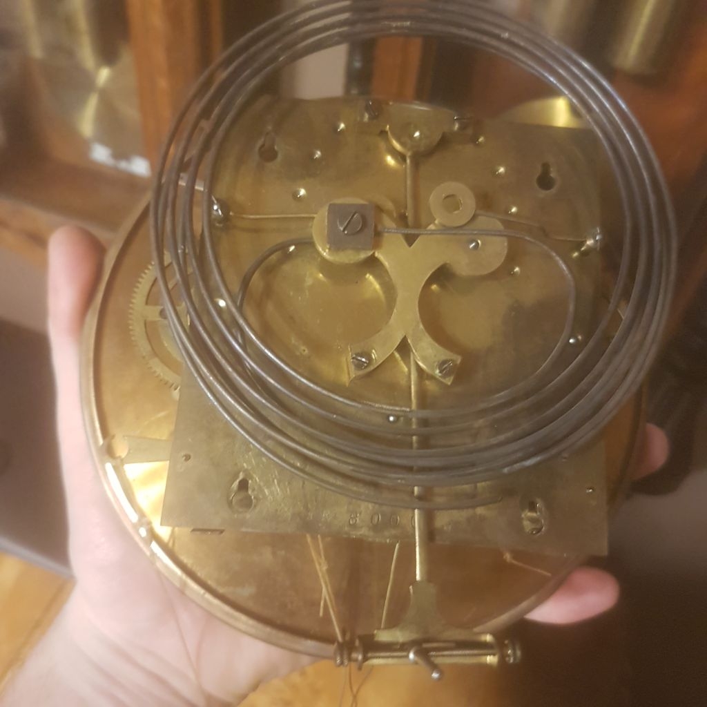

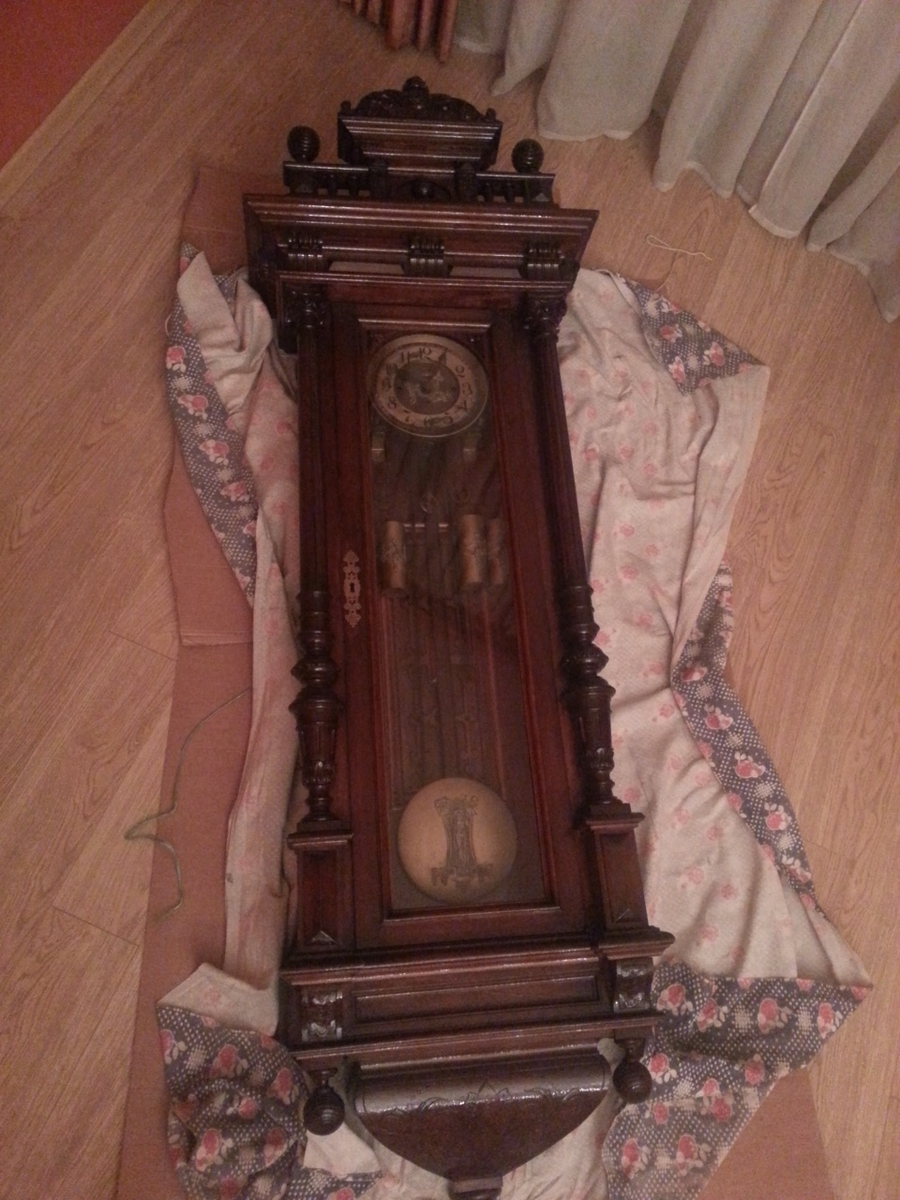

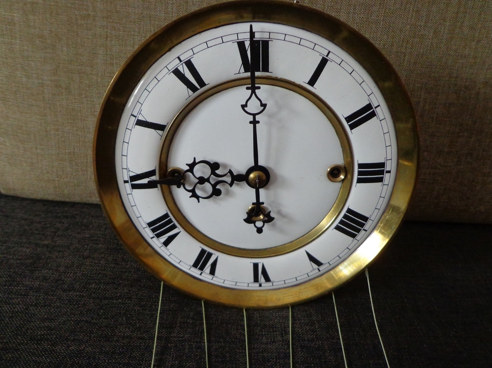

Witam.
Mam problem z identyfikacją werku zegara.
Jest to kwadransowy wagowy mechanizm oznaczony od strony cyferblatu numerem 137272.
Z forum wywnioskowałem, że może to być wyrób z Cieszyna fabryki Johann Franke.
Proszę o pomoc w identyfikacji rocznika i oryginalnego wzoru skrzyni.
Bardzo dziękuję za pomoc.
Witam.

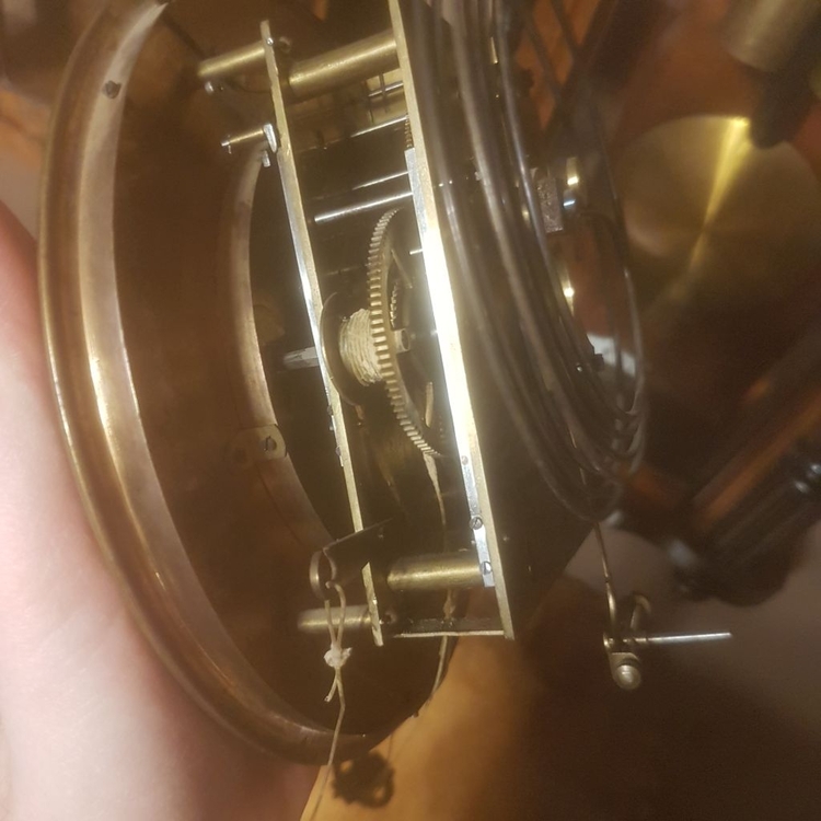

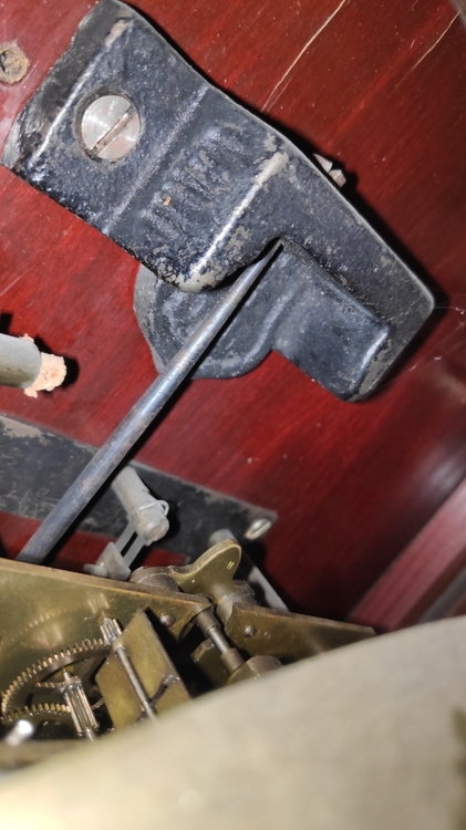

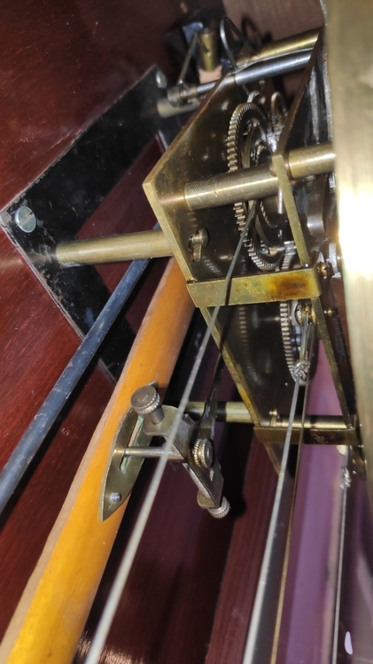

Ciekawe te pręty młoteczków. Tak wyszły z fabryki?
Ktoś stoczył walkę z tym lewym, to Cieszyn...

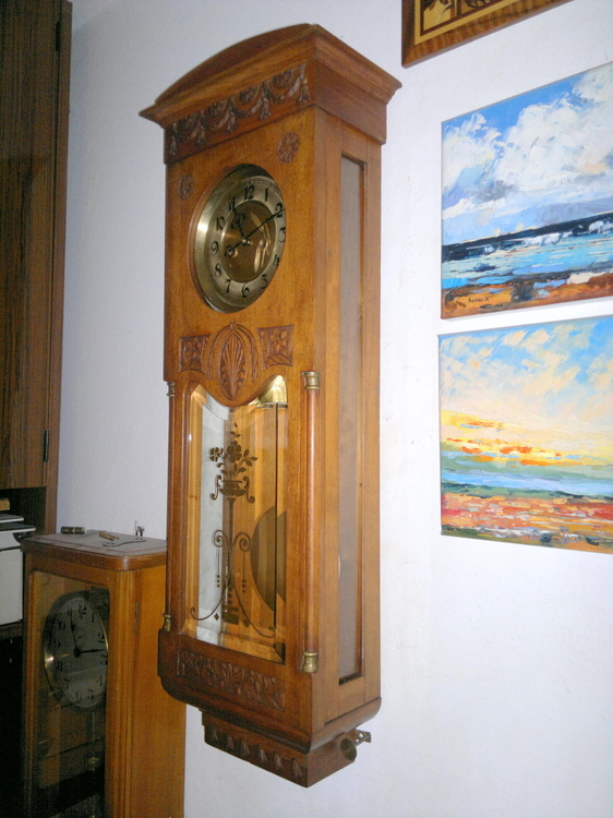

Około 1910 roku.
To są skrzynie
109_240.thumb.jpg.38a297136bb4ef7ed4e247c6c247bf81.jpg  110_160.jpg.47c7cb6c99b5c084b7ca119c466176cd.jpg123_358.thumb.jpg.8b153165f8014d92b900f26804e07e16.jpg   IMG_2916.thumb.JPG.ea636b2d93fdcefc71b4617ed9a3bad0.JPG
Tatyana
Dziękuję.
Jeśli z Cieszyna to pozostaje pytanie czy to Franke, czy Gronemann, czy Świt?
2 godziny temu, sewss napisał:
Dziękuję.
To jest Franke

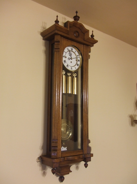

Czy ktoś chciałby odsprzedać skrzynię do tego mechanizmu? Może udałoby się skompletować zegar.
Nie mam, ale może chociaż Opla weźmiesz?

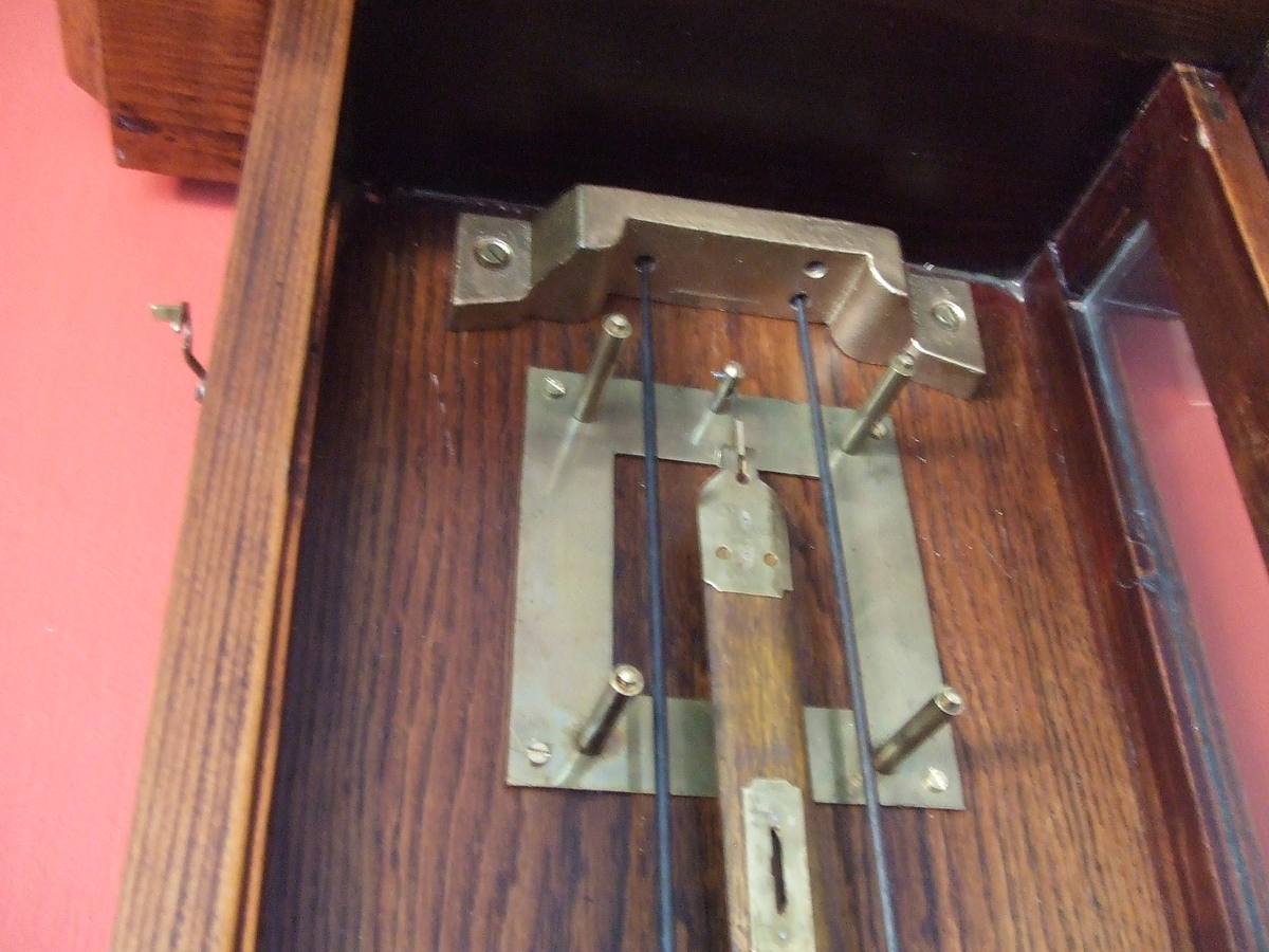

P.S. Zdjęcia wykonano w jakiejś skrzyni. Jak ona wygląda?
To na 100% skrzynia od Beckera linkowego.
Skrzynia ze stolarni dolnośląskiej, najprawdopodobniej Beckera pochodzi (dość popularny model) ta skrzynia i chyba nie mieściła pierwotnie mechanizmu zegara z Cieszyna.
Trudno jest trafić na zegar firmy Franke, a jeszcze trudniej na oryginalną skrzynię tegoż zegara do tego pasującą wymiarowo i czasowo z mechanizmem.
Może to trochę potrwać ... 🤔
Czasem lepiej powiedzieć coś, nie mówiąc NIC!  🤔
A czy w skrzyni są ślady po innym wieszaku? Bo na zdjęciach dotychczas dołączonych nie widać takich. Mam wrażenie, że skrzynia jest dość nowa. Zegar otrzymał wskazówki od Beckera z Braunau, soczewka wahadła wygląda na nową, podobnie stabilizatory i wagi. Sama skrzynia z Cieszyna niewiele tu zmieni, moim zdaniem szkoda roboty. I tak będzie to składak. To może niech zostanie tak, jak jest...

Jest to skrzynia od linkowego chodzika, ma otwory po wąskim zawiesiu GB.
Może i racja z tym składakiem. Znajdę skrzynię to i tak na pewno nie tą, z którą wyszedł z fabryki. Może byłoby po prostu bliżej do oryginału.
Nie wiem, czy finalnie nie odsprzedam mechanizmu.
Myślę, że szybciej znajdę werk GB do tej skrzynki niż skrzynkę do Franke. Muszę to przemyśleć.
Dzięki za pomoc.

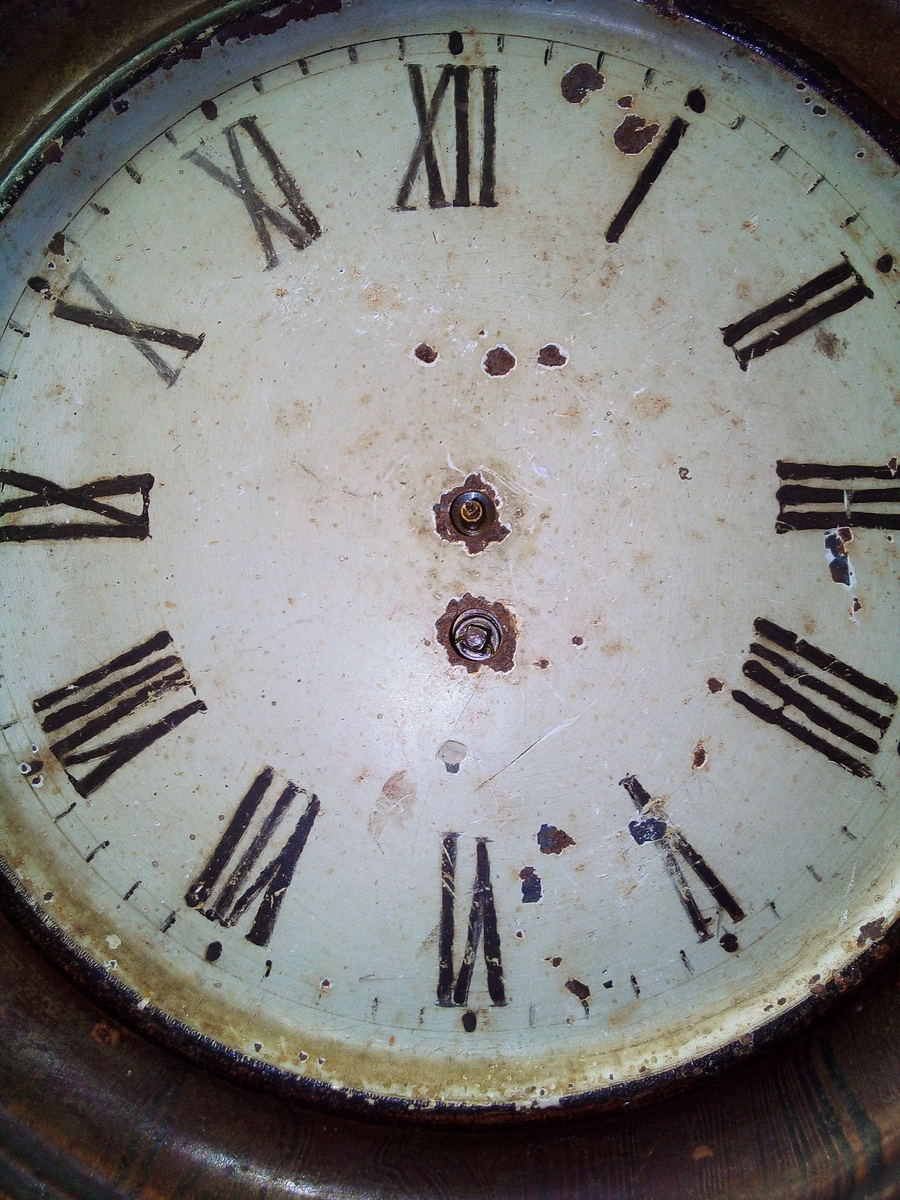

W dniu 10.11.2014 o 18:05, kiniol napisał(-a):
Dzień dobry Szanownemu Gronu :)
Tu mnie jeszcze nie było, ale poczytałem sobie wstecz, i już wiem, że dobrze trafiłem.
Mam ulubiony a zarazem jedyny taki zegar, który za bajtla napawał mnie trwogą, u ciotki w Cieszynie, a obecnie budzi całkiem serdeczne odczucia.
No i ten zapach wewnątrz po otwarciu.
Oczywiście na chodzie, lecz tarcza i wskazówki to renowacji.
Interesuje mnie, czy fatycznie jest to JF z Cieszyna, Świt, czy inna produkcja,
i czy jesteśmy w stanie określić czasookres produkcji.
Już wiem, że to droga trochę po omacku.
Sądząc po logo na zawiesiu gongu, może JF.
Ale gdzie indziej próżno szukać sygnatur, ponoć właśnie był czas, że logo brak.
Mechanizm ma z tyłu wybity czterocyfrowy numer 3559.
Coś tam było przekręcane z tyłu, ale myślę że wszystko oryginalne.
Jeśli były jakieś prace przy nim to przynajmniej 50 lat wstecz.
Z góry dziękuję ewentualne odpowiedzi.

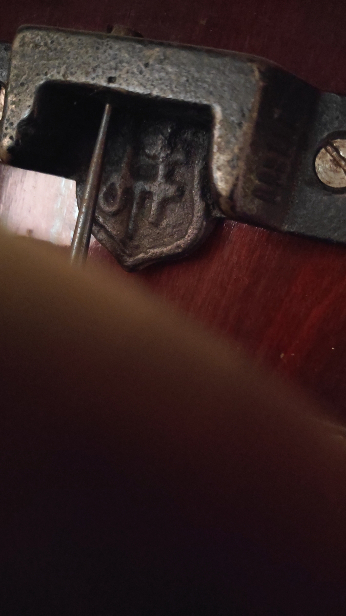

Zdejmij wagi a następnie mechanizm z wieszaka i zrób zdjęcia mechanizmu i podstawy gongu. Patrzę na te zdjęcia i zaraz dostanę kręczu karku, a co odlano na gongu i tak nie widzę ;)
Przy tak niskich numerach jak podałeś, uwzględniając też styl skrzyni to jest już raczej Świt.

No i wszystko jasne, przecież nawet widać logo Świt.
Na gongu JF
W sumie chyba nie zbyt długo produkowali.
Zmobilizowałeś mnie do zdemontowania mechanizmu, i dobrze;)
Tak na marginesie, teraz jak zobaczyłem post na forum, zdałem sobie dopiero sprawę że można skręcić kark, i że średnio z czytelnością.
Tak to wygląda, na początek produkcji Świtu, jeszcze z wykorzystaniem przejętych zapasów.

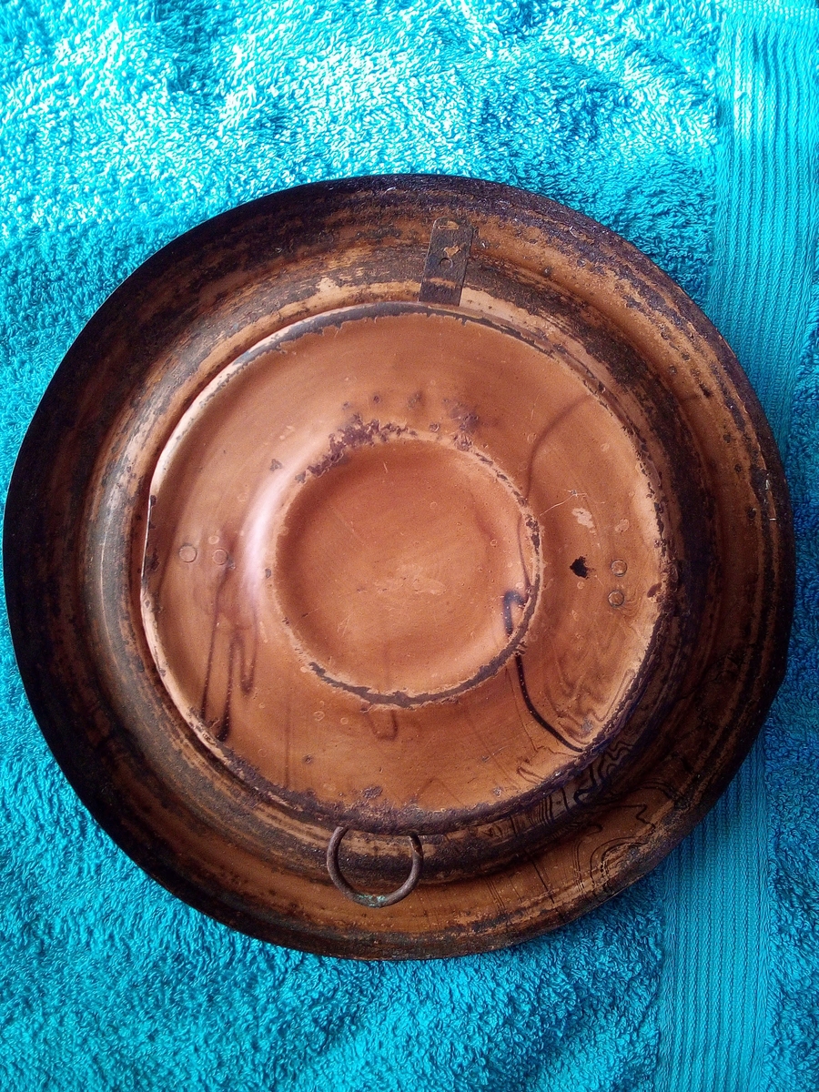

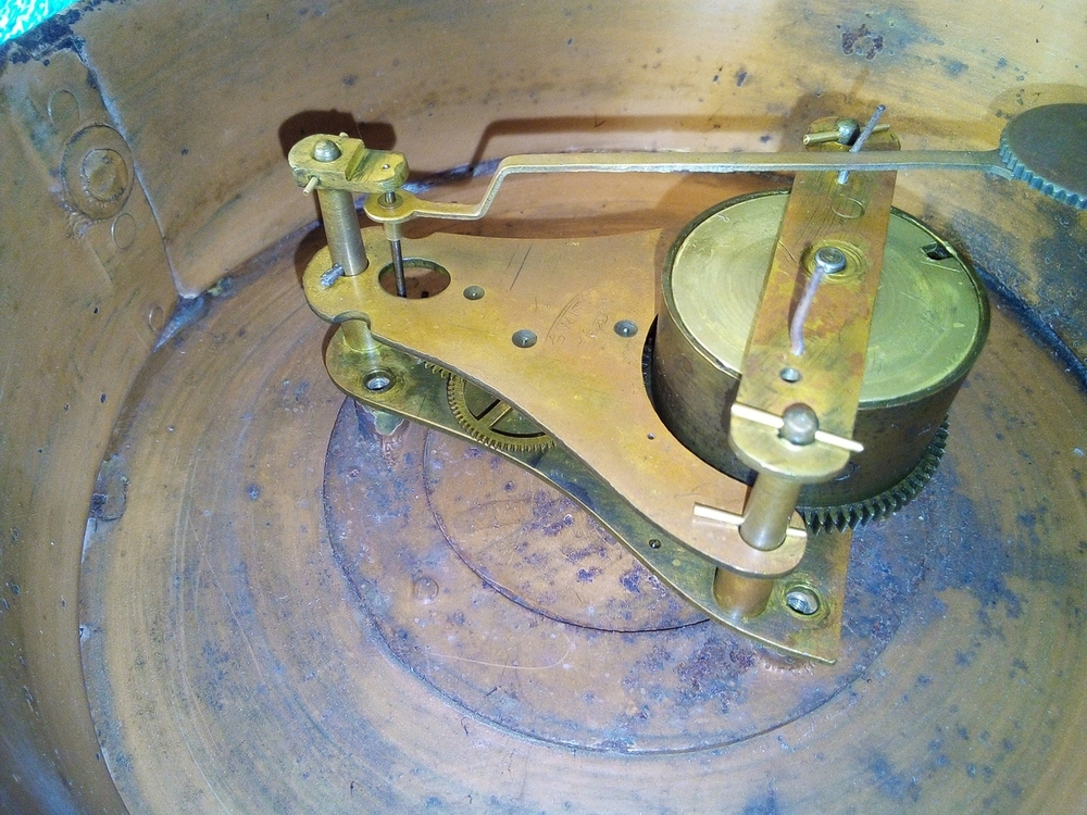

Cześć!
Ja tylko z taką pierdółką.

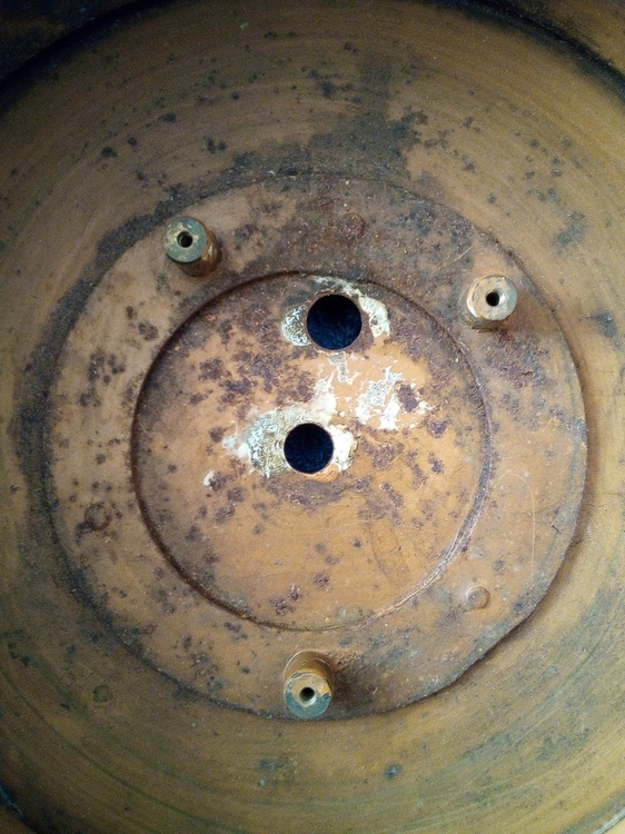

Stalowa pusta puszka (ksywa złomek) kupiona w internecie, bez celu jakiegoś większego, i mechanizm chodzika "Świt". Mechanizm przykręcony był do beckerowej porcelanowej tarczy kuchennej (samoróbka).
I zaskoczenie - dwa elementy z różnych kosmosów pasują do siebie. Na zdjęciu widać tylko dwa punkty mocowania, ale trzeci też idealnie pasuje. To samo z otworami w tarczy.
Nie przykręcony jeszcze, bo potrzeba śrubek M2,2 (znalazłem w klamotach tylko jedną - też ktoś wymyślił).
A nawiasem... że się komuś chciało tak malować blachę. Prościej chyba by to było zrobić z drewna. Chyba, że to miało jakieś uzasadnienie.
Kompletowane w formie trwałej ruiny - tylko umyte i zabezpieczone, nie będzie lepiej wyglądało i tak ma być.
