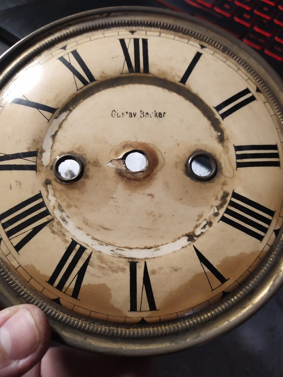

LESKOS 3490 #7 Napisano 12 Kwietnia 2021 (edytowane) Tarcza jest papierowa (karton pokryty kredą - taka forma papieru kredowego) naniesiony nadruk. Powierznia zabezpieczona celuloidem. Dość nietrwałe i nieodporne na starzenie . Celuloid jako pierwsze tworzywo sztuczne zaczęto stosować od 1872 roku. Widoczne są zacieki oleju - praktycznie nie do usunięcia. Takie "zmarszczki" historii. Edytowane 12 Kwietnia 2021 przez LESKOS 0 Czasem lepiej powiedzieć coś, nie mówiąc NIC! 🤔 Udostępnij tę odpowiedź Odnośnik do odpowiedzi Udostępnij na innych stronach
mkl1 6914 #8 Napisano 12 Kwietnia 2021 20 minut temu, LESKOS napisał(-a): Widoczne są zacieki oleju Próbowałbym benzyną , czasami troszeczke zchodzą. ale i celuloid też potrafi się rozleciec... Jest na to sposób. rozebrać tarczę, zrobić skan, wrzucic do corela i zrobic nową , z zachowanymi indeksami.. wydrukować , zamontować 0 Pozdrawiam Mirek Udostępnij tę odpowiedź Odnośnik do odpowiedzi Udostępnij na innych stronach
LESKOS 3490 #9 Napisano 12 Kwietnia 2021 I zgodnie z tym można kupić porcelankę i zamontować . Oprócz własnego sumienia za dwa lata nikt nie będzie pamiętał ... a po 10, sam się będziesz zastanawiał .... No nie tędy droga ... chyba 😉 2 Czasem lepiej powiedzieć coś, nie mówiąc NIC! 🤔 Udostępnij tę odpowiedź Odnośnik do odpowiedzi Udostępnij na innych stronach

kiniol 2283 #14 Napisano 12 Kwietnia 2021 Nie mogę już tego czytać... ORYGINALNY zegar ma kolega... z tarczą... nic nie kombinować... zostawić ORYGINAŁ...!!! 5 Porządek na serwisie o niczym nie świadczy. Często najlepsze usługi świadczone są przez geniuszy w totalnym bałaganie… Udostępnij tę odpowiedź Odnośnik do odpowiedzi Udostępnij na innych stronach
LESKOS 3490 #15 Napisano 12 Kwietnia 2021 I tu się z Krzychem zgodzę ... . Może delikatnie z brudu i sy...u wyczyścić . 3 Czasem lepiej powiedzieć coś, nie mówiąc NIC! 🤔 Udostępnij tę odpowiedź Odnośnik do odpowiedzi Udostępnij na innych stronach
Warzywny 0 #16 Napisano 12 Kwietnia 2021 Wydaje mi się że tutaj może narodzić się problem. Przetarłem delikatnie wacikiem zamoczonym w wodzie i brud schodzi, ale no z napisem 😃. Spróbuję delikatnie wyczyścić. Miejmy nadzieję że się uda. Mam pytanie odnoście sprężyny. Wiecie może gdzie mogę dostać sprężynę 10mm/0.35? 0 Udostępnij tę odpowiedź Odnośnik do odpowiedzi Udostępnij na innych stronach
