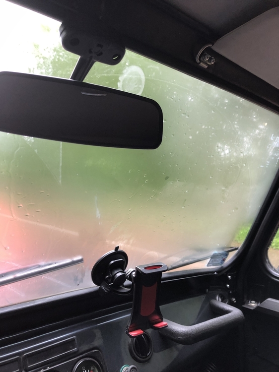

pmwas 9601 #651 Napisano 17 Maja 2023 Ciekawe, ze uszczelka szyby przedniej cieknie z obu stron… czyli albo po 6 latach już jest stara, albo po prostu tak to jest 🤦♂️ W 469 tez ciekła, ale to był stary gruchot… Najlepsze jest to, że ja NAPRAWDĘ lubię ten samochód. Serio. Tylko mnie martwi, że zgnije i za parę lat będzie smutne pożegnanie - chciałbym, żeby był wieczny 😔 0 Miłego dnia! Udostępnij tę odpowiedź Odnośnik do odpowiedzi Udostępnij na innych stronach

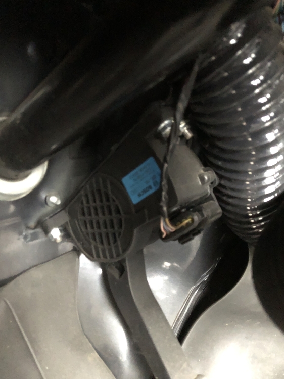

pmwas 9601 #652 Napisano 17 Maja 2023 Dzisiaj zobaczyłem… Pedal gazu jest BOSCHa 0 Miłego dnia! Udostępnij tę odpowiedź Odnośnik do odpowiedzi Udostępnij na innych stronach
kiniol 2284 #653 Napisano 18 Maja 2023 Od pralki? 2 Porządek na serwisie o niczym nie świadczy. Często najlepsze usługi świadczone są przez geniuszy w totalnym bałaganie… Udostępnij tę odpowiedź Odnośnik do odpowiedzi Udostępnij na innych stronach
goral_ 1883 #654 Napisano 18 Maja 2023 (edytowane) 8 godzin temu, pmwas napisał(-a): Dzisiaj zobaczyłem… Pedal gazu jest BOSCHa Może to Gelenda a nie UAZ. Edytowane 18 Maja 2023 przez goral_ 1 Udostępnij tę odpowiedź Odnośnik do odpowiedzi Udostępnij na innych stronach
pmwas 9601 #655 Napisano 18 Maja 2023 Godzinę temu, goral_ napisał(-a): Może to Gelenda a nie UAZ. Czyli kupiłem podróbę 😂 ? 0 Miłego dnia! Udostępnij tę odpowiedź Odnośnik do odpowiedzi Udostępnij na innych stronach
goral_ 1883 #656 Napisano 18 Maja 2023 Możliwe, ale nie ma wstydu. 1 Udostępnij tę odpowiedź Odnośnik do odpowiedzi Udostępnij na innych stronach
pmwas 9601 #657 Napisano 18 Maja 2023 9 godzin temu, kiniol napisał(-a): Od pralki? To dlatego tak się telepie jak pralka 👏🏻 ! 0 Miłego dnia! Udostępnij tę odpowiedź Odnośnik do odpowiedzi Udostępnij na innych stronach
pmwas 9601 #658 Napisano 18 Maja 2023 Jeszcze taki szczegół… Strona kierowcy nawet czysta, a strona pasażera taka… Czemu 🤔 ? Ano… …temu Że klima nie działa, to wiem, ale że wypadła rura od nawiewu na szybę to przeoczyłem 😂 0 Miłego dnia! Udostępnij tę odpowiedź Odnośnik do odpowiedzi Udostępnij na innych stronach
mkl1 7087 #659 Napisano 18 Maja 2023 A ta taśma izolacyjna na połaczeniu to FABRYCZNA ???? 0 Pozdrawiam Mirek Udostępnij tę odpowiedź Odnośnik do odpowiedzi Udostępnij na innych stronach
goral_ 1883 #660 Napisano 18 Maja 2023 boszowska 3 Udostępnij tę odpowiedź Odnośnik do odpowiedzi Udostępnij na innych stronach
pmwas 9601 #661 Napisano 18 Maja 2023 Godzinę temu, mkl1 napisał(-a): A ta taśma izolacyjna na połaczeniu to FABRYCZNA ???? A… akutat ta rura to od klimy. Ale klima nie jest fabryczna. Oryginalnie były tylko te nawiewy na środku i dwie rury do nawiewów na szybę. Ktos, kto robił klimę nie potrafił zmieścić jednej rury ( tam jest mechanizm wycieraczek - wiem, bo mnie zaatakował jak grzebałem przy rurze) i ją tak spłaszczył. Pewnie pękła… 0 Miłego dnia! Udostępnij tę odpowiedź Odnośnik do odpowiedzi Udostępnij na innych stronach

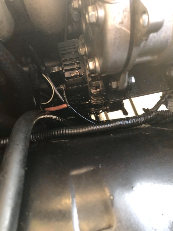

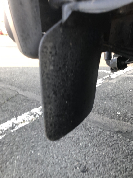

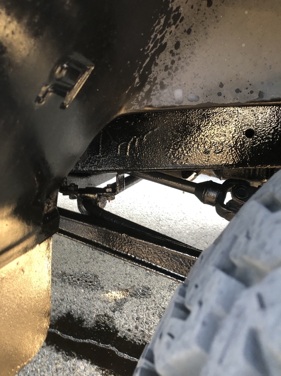

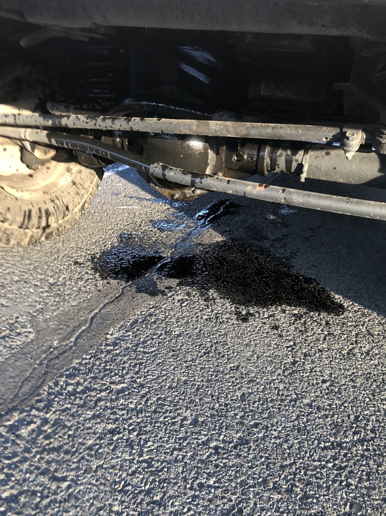

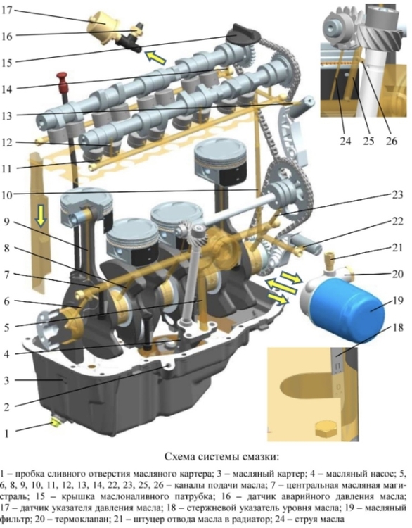

pmwas 9601 #671 Napisano 30 Maja 2023 A ja powiedziałem w złą godzinę, ze jeździ… Niestety, dzisiaj cos - przepraszam - pierdalnęło i zrobił się taki wyciek oleju. Przyjrzyjcie się dobrze - ta skośna, brązowa kreska pod śrubą alternatora to strumień oleju pod ciśnieniem. Dobrze, ze zjechałem, bo myślałem ze to awaria czujnika ciśnienia… Źle, ze niestety cała góra pracowała bez oleju jakiś czas i - sadzac po odgłosach - jest realna szansa, ze się mogło coś zatrzeć Kałuża oleju, obrzygany nawet akumulator i klapa silnika… …oraz tylne chlapacze a nawet (trochę) tylne drzwi. Katastrofa… To chyba z napinacza łańcucha rozrządu, ale dobrze nie widać Swoją drogą - co za badziew 🤦♂️ 0 Miłego dnia! Udostępnij tę odpowiedź Odnośnik do odpowiedzi Udostępnij na innych stronach
Londek 50474 #672 Napisano 30 Maja 2023 Masz pan nerwy do tego sprzęta😵💫 0 Udostępnij tę odpowiedź Odnośnik do odpowiedzi Udostępnij na innych stronach
souls_hunter 910 #673 Napisano 30 Maja 2023 Nawet koty nie są aż tak wredne 😜 1 Prawda. Ludzie ją cenią, łakną jej, są nawet gotowi oddać za nią własne życie. Pod warunkiem, że nie dotyczy ich samych. Udostępnij tę odpowiedź Odnośnik do odpowiedzi Udostępnij na innych stronach
pmwas 9601 #674 Napisano 30 Maja 2023 22 - dolny napinacz, zdecydowanie 0 Miłego dnia! Udostępnij tę odpowiedź Odnośnik do odpowiedzi Udostępnij na innych stronach
pmwas 9601 #675 Napisano 30 Maja 2023 Po obejrzeniu zdjęć instruktażowych z wymiany napinacza, myślę, ze po prostu wykręciła się zaślepka kanału olejowego. Patrząc na zdjęcia dziury po wykręconej zaślepce, jestem prawie pewny, ze za alternatorem widziałem właśnie tą dziurę - bez zaślepki. 0 Miłego dnia! Udostępnij tę odpowiedź Odnośnik do odpowiedzi Udostępnij na innych stronach
