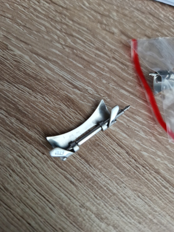

Fabryczna bransa w oriencie jest spoko dla większości osób. Jednak w tym segmencie cenowym producenci z Japonii szukają oszczędności właśnie w bransoletach. Orient przycebulił na:
-puste endlinki
-bite zapięcie
- brak zwężenia z 22mm przy zapięciu co przy kopiercie Kamasu wygląda dziwnie
-bransa skracana na zwykłe piny
I teraz porównujemy ze Strapcode:
https://www.strapcode.com/collections/kamasu
-pełne, ciasno siedzące endlinki
-frezowane zapięcie
-bransa elegancko się zwęża
-jest skracana na śróbki
Aż zaczynam żałować, że swojego sprzedałem :P

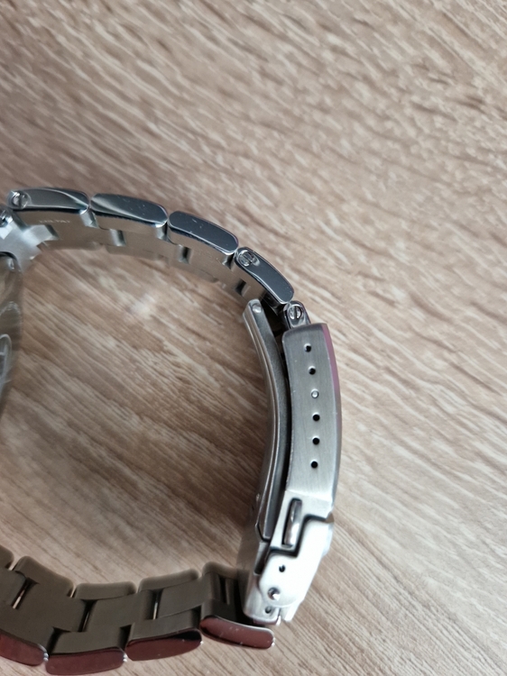

Nie wiemy jak samodzielnie wyregulować bransoletę (jest za luźna). Utknęliśmy w tej chwili na jakiś czas poza cywilizacją i w najbliższym czasie nie dostaniemy się do żadnego zegarmistrza, zatem najlepiej byłoby zrobić to samemu. Tak na oko, dobrze byłoby wyjąć 2-3 ogniwa bransolety. Czy potrzeba do tego jakichś specjalnych narzędzi?

Ja radziłbym nie zmieniać daty do 4:00. To łatwo sprawdzić w mechanizmach, które mają nie tylko dzień miesiąca, ale i tygodnia. Dzień tygodnia kończy się zmieniać często po 3:00. Skrócić bransoletę możesz za pomocą cienkiej igły, ale z wyczuciem, by się końcówka nie złamała i nie została w ogniwie.

Próbować wybić sztyft z ogniwa, oczywiście potrzebny jeszcze młotek albo kamień.

Jak nie macie dostępu do odpowiednich narzędzi to zamiast igły tak bym próbował (pin wybijac z bransy zgodnie z kierunkiem strzałki na ogniwie, wkladać potem od drugiej strony)
 Co do "prostrzej" budowy bransolety jest dokładnie na odwrót - do skrócenia takiej na śrubki wystarczy śrubokręt. Nie trzeba się bawić z wypinaniem pinów :)

Bez odpowiednich narzędzi nie zabierałbym się za skracanie bransolety. Łatwo ją porysować. Kiepskie narzędzia kosztują grosze ale nawet one dadzą radę. Jeżeli nie zamierzasz inwestować w sprzęt, to lepiej poczekać na dostęp do zegarmistrza. Z igłą bym do bransolety nie podchodził. Obawiam się, że dziesięć razy łatwiej jest wbić ją sobie w palec, niż skrócić z jej pomocą bransoletę.
