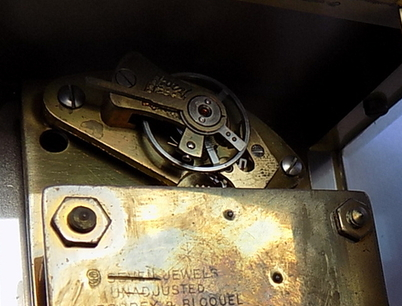

Witam wszystkich, mam pytanie taka ciekawostka. Na mechanizmie przekreślone siedem (seven) i wybite 9 kamyczków, czyli dodatkowe 2 , gdzie mogą być ? 🙄

Od konstrukcji przystawki balansowej. Ciekawe tylko, czy to powstało w fabryce (wierzyć się nie chce, to porządny producent), czy naprawiający zegarmistrz wymienił przystawkę i "uwiarygodnił" opis na płycie.

A czy ja sugerowałem że to jest świeża robota i że zrobiono to celem zysku czy oszustwa? Jak widać ze zdjęcia, D&B miał też dziewięciokamyczkowe.

Niestety nie znam się na mechanizmie zegarka, widzę tylko że ma wychwyt szwajcarski, od czego zależy czy jest 7 lub 9 kamieni ?
 Liczysz ilośc kamyków:
 to co widzę:
 to  kamyk nakrywkowy oraz pewnie łożyskowy =oś balansu
dwa kamyki - kotwica+ 2 kamyki na osi kotwicy
palec w plato = 1 kamyk itd..
 Nie widać czy koło wychwytu na kamykach, czy dolne łożysko osi balansu to kamyk i czy jest też nakrywka???
Można się spodziewać, że tak...
Pozdrawiam Mirek
