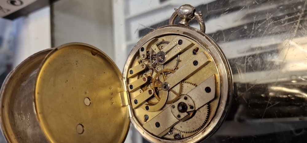

Zegarek kieszonkowy, w kopercie ze srebra,krytej, mechanizm w typie cal. Lepine V z wychwytem kotwicowym. Najciekawsza jest nazwa sprzedawcy... Patek&Cie, co może świadczyć o tym, że zegrek został wykonany w manufakturze Antoniego Patka, przed związaniem się z Adrienem Philippe, a po rozstaniu się z Franciszkiem Czapkiem, co nastąpiło w roku 1845... Czyli zegarek mógł powstać pomiędzy 1845 a 1851 rokiem...o czym świadczy numer 2254... Ciekawy przedmiot...

Moim zdaniem podrobka Patka z epoki, bylo tego troche
https://www.ricardo.ch/de/a/patek-co-geneve-ancre-13-rubis-taschenuhr-antik-1210701738/

Ale tu sie numer zgadza... Nie sądzę, by to była podróbka...chociaż... wszystko jest możliwe... Bo przeglądając fotki z zegarkami Patka z tego okresu, to faktycznie ten egzemplarz, za przeproszeniem, "biedą trąci"...

Czytając książkę Benaimina Czapli o Patku i słuchając. ekspertów na spotkaniu autorskim, to nie słyszałem o zegarkach Patka w srebrnych kopertach. Były to koperty złote i dodatkowo 18k ponieważ w Genewie nie było możliwości używania innego złota. Także nawet zegarki w 14k złocie nie spełniałyby tego warunku.
Ponadto jakość wykonania prezentowanego zegarka jest bardzo słaba, także jak dla mnie nie jest to oryginał.
Opublikowano
No i wewnętrzny dekielek chyba nie jest nawet ze srebra, a koślawo nabite numery...

Oczywiscie byly srebrne Patki
https://www.christies.com/en/lot/lot-6049977
https://www.christies.com/lot/patek-philippe-a-silver-openface-pocket-watch-6049991/?intObjectID=6049991&lid=1

Być może mowa była tylko o złotych Patkach. Co nie zmienia faktu, ze jakoś tego zaprezentowanego jest słaba i raczej  Patek nie pozwoliłby sobie na taką jakość.
Tutaj całkiem się zgadzam, grawerka jest zrobiona krzywo, i firma Patek nie pozwoliła bym sobie czegoś takiego.
Zegarek jest u kolegi zegarmistrza, po jutrze zrobię jeszcze parę zdjęć.

Swoją drogą dobrze byłoby aby ktoś kto lepiej zna się na zegarkach Patka wypowiedział się w tym temacie. Patek bez Czapka działał od 1845 roku a w 1851 do nazwy zostało dodane nazwisko Philippe. Tym samym ten zegarek musiałby być wyprodukowany w okresie pomiędzy 1845 a 1851. Był to okres restrykcyjnych regulacji dotyczących użycia i obrotu metalami szlachetnymi w Genewie. Tak jak napisałem, w wyrobach ze złota można było stosować tylko złoto 18k. Nie wiem jak było ze srebrem ale jeśli w tym okresie było dopuszczone do użycia w wyrobie kopert do zegarków w Genewie to, zapewne też były one rygorystyczne. Co do wskazanego zegarka z aukcji Christies to powstał on już w XX wieku sporo czasu po śmierci Patka i Philippe.
Liberalizacja przepisów co do obrotu metalami szlachetnymi w Genewie miała miejsce w roku 1851, czyli w roku dodania w nazwie firmy: Philippe.

Napisales, ze nie bylo srebrnych Patkow, pokazalem Ci, ze byly, pierwszy z przykladow to 1876.
Podtrzymuje to co napisalem, wg mnie to co autor pokazal, to podrobka Patka z drugiej polowy XIXw.

Odnoszę się do okresu 1845-1851, nie do całego okresu produkcji zegarków Patek. Czyli do czasu gdy obowiązywały restrykcyjne przepisy dotyczące obrotu metalami szlachetnymi w Genewie. W przypadku złota wymogiem było używanie złota 18k o czym można przeczytać w książce Beniamina Czapli. Jak było w przypadku srebra i czy można było stosować w tym okresie  srebro w produkcji kopert nie wiem. Mogę się tylko opierać na przypuszczeniu , ze skoro Patek narzekał na te regulacje i prosił znajomych o przesyłanie złota 18k to nie używał srebra, które było znacznie tańsze i nie stwarzałoby  mu problemów aby produkować zegarki w tym okresie właśnie ze srebra. Ale jak napisałem wyżej to tylko przypuszczenie.

A odnoszę się do przedmiotu pokazanego w tym wątku, czyli zegarka, który według firmy powinien być datowany na lata 1845-1851 a nie na cały okres produkcji. Oczywiście wiemy, że to nie jest oryginał.

Panowie Hecke i Szef... albo nie macie czasu, albo nie chce Wam się czytać wpisów... Antoni Patek po rozstaniu z Franciszkiem Czapkiem sygnował zegarki Patek&Cie i w okresie swej działalności bez wspólnika w nazwie, nie produkował zegarków w srebrnych kopertach... Po wejściu do spółki Adriena Philippe'a zegarki w srebrnych kopertach produkował, wiem, bo miałem... Numer na kopercie zgadza się z okresem działania firmy Patek bez współnika w nazwie... aczkolwiek faktycznie zegrek z postu może być uznany za podrobiony wyrób firmy Patek&Cie gdyż jest niskiej jakości...

To chyba wynika z naszej dyskusji, że wiemy o okresie, w którym spółka Patka miała firmę o brzmieniu Patek & Cie (1845-1851), daty nie są przypadkowe. Natomiast nie znalazłem informacji źródłowych, że w tym okresie nie produkował zegarków w srebrnych kopertach. Jedynie w oparciu o treść listów Patka do przyjaciół cytowanych w książce Beniamina domniemam, że w tym czasie produkowane były przez Patka tylko zegarki w złotych kopertach 18k. Jeśli masz jakieś potwierdzenie tego, to prośba o przekazanie informacji w tym zakresie.
Co do okresu po 1851, to tak jak napisałem, zmieniły się regulacje prawne w Genewie i prawo w tym zakresie zostało zliberalizowane, co pozwoliło na stosowanie niższej jakości metali szlachetnych w produkcji wyrobów w Genewie.

Mechanizm francuski Lepine kaliber V, był bardzo popularnym mechanizmem używanym w stanie surowym, przez wiele rożnych manufaktur, które go wykańczały po swojemu. Produkowany był w tej formie miedzy 1850 do 1870, a w roku 1870 miał już naciąg przy pomocy koronki.
Czy ten zegarek mógł być złożony przez manufakturę Patek... hmm... teoretycznie mógłby być, bo Patek na początku składał zegarki z czego się tylko dało, jednak myślę, ze obecna firma Patek Philippe do tego zegarka się nie przyzna i nie potwierdzi, że był złożony przez firmę Patek & Cie.
