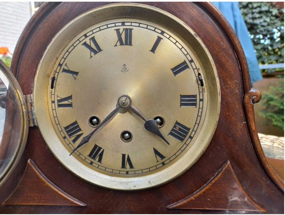

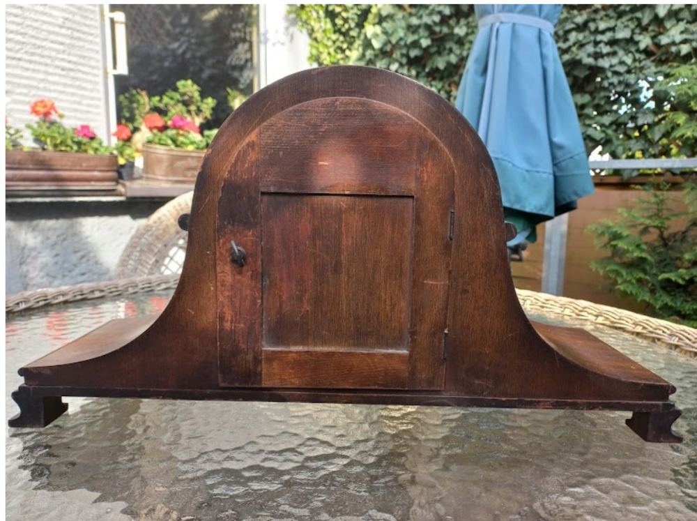

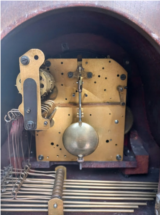

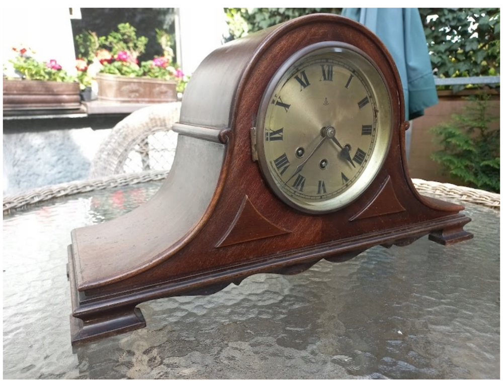

Ostatnio Kupiłem zegar kominkowy kwadransowy Gustav Becker i mam kilka pytań.
1. Z którego roku może być ten zegar?  jeśli ma numer seryjny 1452 i jakie oznaczenie ma ten mechanizm w tym zegarze ?
2. Co może być nie tak jeśli wybija wszystkie godziny dobrze tylko o 12 wybija tylko dziesięć razy ?
3 . Czy jak wyłączę na noc bicie zegara i rano ponownie włączę to musi być o równych godzinach ? bo jak włączam zegar o byle jakiej godzinie to automatycznie odpala się do bicia i robi sie kołomyja i bije byle co.
4. Co może być nie tak jeśli kładę zegar na równej powierzchni to wahadło chodzi kilka chwil i staje ale jak podłoże pod przednie nózki dwie tekturki to zegar chodzi?
5. Czy ktoś zna może dobrego fachowca przez duże F który by doprowadził mechanizm zegara jak w tym filmie na YouTubie Pana Adama Mroziuka : Kwadransowy zegar kominkowy firmy Gustav Becker Freiburg in Schlesien - Świebodzice. Do takiego chciał bym doprowadzić stanu mój mechanizm zegara i nawet moje bystre oko dostrzegło ulepszenia po fabryce mały tuning .
Screenshot 2023-07-02 at 18-09-40 Zegar kwadransowy Gustav Becker -bdb stan.png
Screenshot 2023-07-02 at 18-08-53 Zegar kwadransowy Gustav Becker -bdb stan.png
Screenshot 2023-07-02 at 18-08-37 Zegar kwadransowy Gustav Becker -bdb stan.png
Screenshot 2023-07-02 at 18-07-38 Zegar kwadransowy Gustav Becker -bdb stan.png
Opublikowano (edytowane)
Z roku 1927. To model 403.
Skoro na werku i w katalogach producent nie podał typu werku, to zostanie to jego tajemnicą. Kominkowych werków z biciem Whittington/Westminster wyprodukowano niewiele.
Zegar wymaga przeglądu i manipulacje wyłącznikiem bicia i tak nic nie dadzą, skoro "gubi" godziny. To samo tyczy się regulacji wychwytu. Normalnie robi się to przekręcając drążek kotwicy spasowany ciasną tuleją z osią koła wychwytowego.
Znam Adama Mroziuka, ale wątpię by znalazł czas na naprawę tego zegara.
Polecam też kolegów @czasik i  @Piotr - kornik
PS. To nie mój film... mocna konstrukcja jak widać, wiele zniesie.
Edytowane przez Anansi

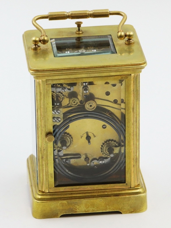

Szukałem własnie miniaturki kwadransowej i na takie cos wpadłem ale jak zobaczyłem taki okaz to mi sie odechciało kupna takiego zegara.

2 godziny temu, makaveli napisał(-a):
Nie specjalnie widzę TO co sprawiło, że zrezygnowałeś z zakupu.
Jeśli Ci chodzi o tego "pajączka" czy coś - dyndającego z płyty to tym bardziej nie rozumiem podejścia..
Czy uważasz, że znajdziesz jakiegoś stulatka w stanie prosto z fabryki albo trzymanego w zasmołowanej skrzyni dla zabezpieczenia i nagle "odkrytego" na allegro?
Funkcjonujący zegar podlega degradacji mechanicznej i wizualnej a to, że w środku pajęczyna, kurz, mucha się zajdzie.. Czasmi lepiej, że nikt tam nie zagląda niż gdy dobierze się do niego ambitny amator ze srubokretem i kombinerkami na koniec zalewajac wszystko WD-40  ..

16 godzin temu, zadra napisał(-a):
Mnie nie  chodzi pajęczynę,  czy coś brudnego,  tylko jak zegar jest składakiem a cena jak za w 100 procentach oryginalny zegar to sorry, masz dowody że ten model zegara wychodził z kołem balansowym a nie z wahadłem ? nawet ktoś tu ładnie przytoczył że nawet wskazówki są nie od tego zegara a cena 4 tyś zł + cło + przesyłka i tyle miechów wisi te ogłoszenie i nikt nie chce kupić ? bo brudny? bo zakurzony ? daje do myślenia te ogłoszenie ? ;)

W dniu 3.07.2023 o 18:14, makaveli napisał(-a):
Znalazłem jednak opis tego mechanizmu w katalogu z roku 1932 (wg Tran Duy Ly). Nazywa się Wewi Gong No.16.
Wewi to ulubiony przez Niemców akronim od Westminster Whittington.
Co do drugiego zegara, to nim zechcesz od nas ("ktosiów" jak to ładnie piszesz)  dowodów na cokolwiek, zamieść chociaż porządne zdjęcia. :(
Edit. Sam sobie znalazłem.
30 minut temu, Anansi napisał(-a):
Co do lepszej jakości fotek, to mam takie jakie mi sprzedawcy raczą zrobić, pewnych rzeczy nie przeskoczę, jak by to o de mnie zależało to byś miał takie o de mnie jakie byś chciał :) ale jak są nie uczciwi sprzedawcy i po przez złej jakości fotki chcą coś ukryć prawdziwy stan zegara to ja już nic na to nie poradzę . Tak samo kupiłem zegar Gustava Beckera idealny stan otwieram paczkę a tam sprężynka od wahadła krzywa jak diabli, na prostej powierzchni zegar nie działa trzeba podkładać pod nóżki żeby wahadło cały czas chodziło o dwunastej zegar nie bjie 12 razy tylko 10  i to są uczciwi sprzedawcy? Powiedziałem nie tak dawno jednemu sprzedawcy ze jak nie oddasz kasy to pojadę do Ciebie i ci z gardła wyciągnę jeśli Allegro nie da rady Tobie i musiał oddać kasę,  zwróciłem mu towar,  kasa na koncie i tak samo będzie z tym zegarem będzie musiał oddać za na prawe niby idealnego zegara.
