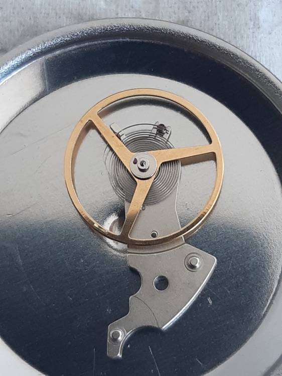

Co do mechanizmów to z tego co wiem Ball stosuje tylko klase Top lub COSC jeżeli tego wymaga specyfikacja. To jest właśnie super stosunek cena-jakość 🙂
Mam dwa i oba z odchyłką +/-1s doba, mimo, ze jeden chronometr, drugi bez - kwestia zabawy z regulacją.

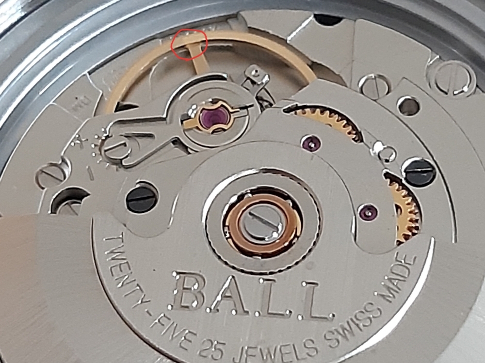

Klase Top poznać możemy po wykończeniu balansu - ramiona przy kole są zaokraglone.
Na zdjęciu poniżej z podobnego mechanizmu RR1102 (baza: ETA 2836-2) w moim Engineer Ohio II.
Horology 101: Balance & Hairspring | Omega Forums
Glucydur po prawej. Jak patrze na twoje zdjecie to bardziej wyglada mi to na dobrze wyregulowane Elabore.

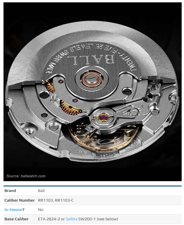

Ball RR1102:
Ball Watch caliber RR1102 » WatchBase

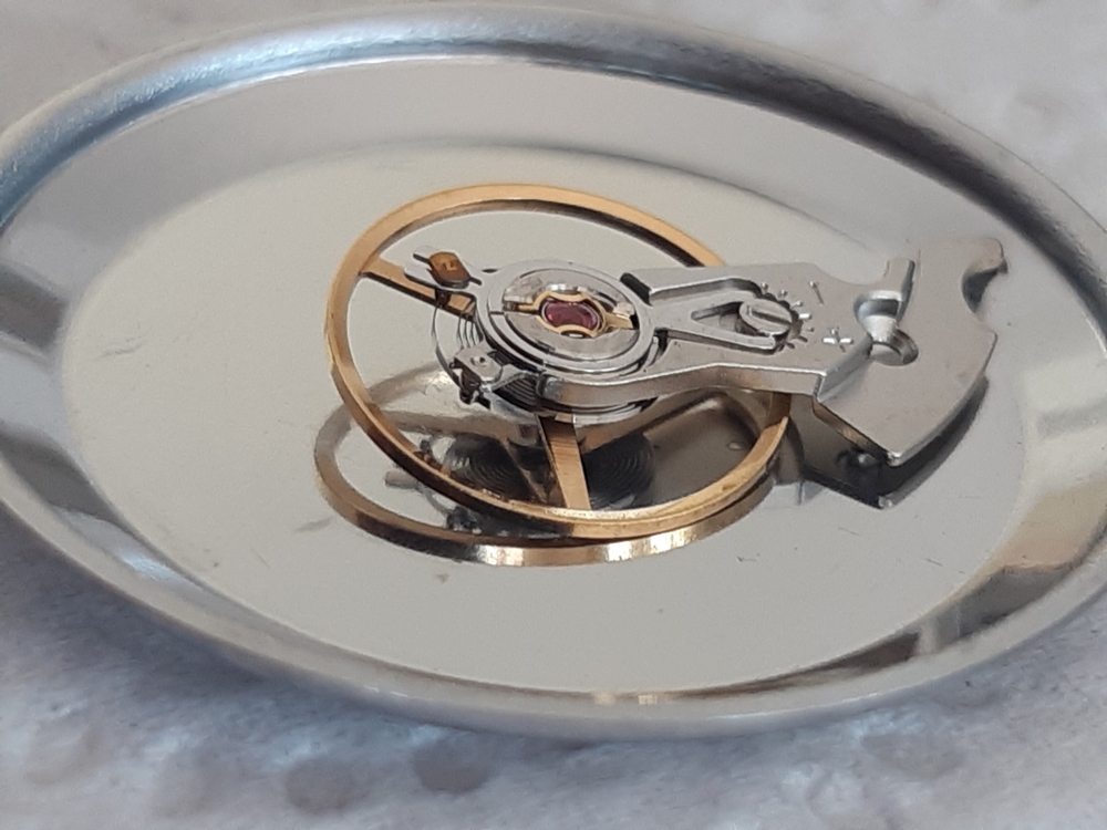

Poniżej podobnie wyglądający balans z mojego Hydrocarbon Oryginal w wersji COSC:
Jutro przy wolnej chwili wyjme balans z RR1102 i wrzucę dokładniejsze zdjęcia to ocenimy.
Jak na elabore to miał zaskakującą powtarzalność z tą odchyłka .... no i z tego co słyszałem Ball tylko od Top ale głowy nie dam 🙂

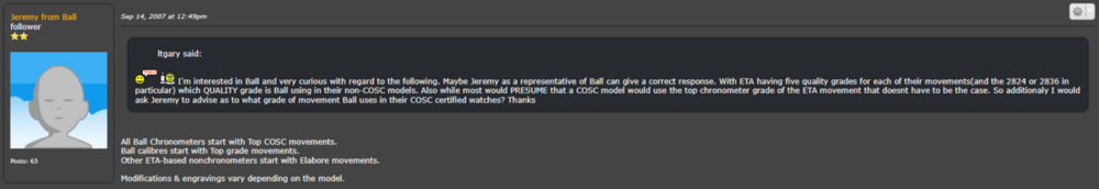

Pogrzebalem troche i znalazlem to:
https://jholbrook.proboards.com/thread/20699/jeremy-which-grade-movements-ball?page=2
Ball RR1103 nie jest in-house wiec wychodzi na to, ze to Elabore - tak jak by wygladalo z ogledzin kola balansu.
https://calibercorner.com/ball-caliber-rr1103/

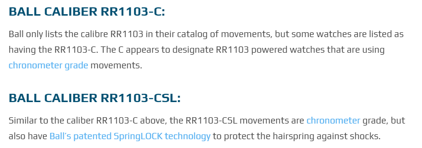

Natomiast jakoby mialaby istniec wersje RR1103-C  i RR1103-CSL, ktore to sa wykonane w chonometer grade:

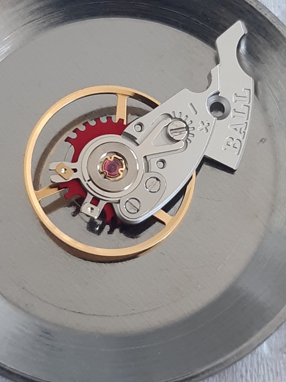

Zgadzam się ale....
Wrzucam zdjęcia dwóch balansów.
Jeden z RR1102 a drugi z RR1102CSL który jest z Hydrocarbon Oryginal.
Oba wyglądają identycznie, oba mają złotawy poblask (zdjecia tego nie oddają) i niestety mam wątpliwości czy to glucydur...a niby COSC zobowiązuje 🤔
@cordi7 co o tym myślisz ?
I jeszcze jako ciekawostkę dodam , żeby nie było łatwo 😁
Wcześniem mimo RR1102-CSL miałem w środku Sellite SW220-1 na 100% w wersji COSC (zdjęcia balansu poniżej) ale bez systemów antywstrząsowych.
Dzięki pomocy Ball'a i @piotrkrakow(polecam) mam wymieniony mechanizm jak wyżej...tylko czy to jest COSC ? Na pewno działa jak COSC +1s 👍
Ball przy RR1102 korzysta na zmianę z ETA i Sellita jako bazy.

Ja też bardzo lubie swojego Balla🙂 Tylko,że to chronometr a na zdjęciu wygląda jak elabore:

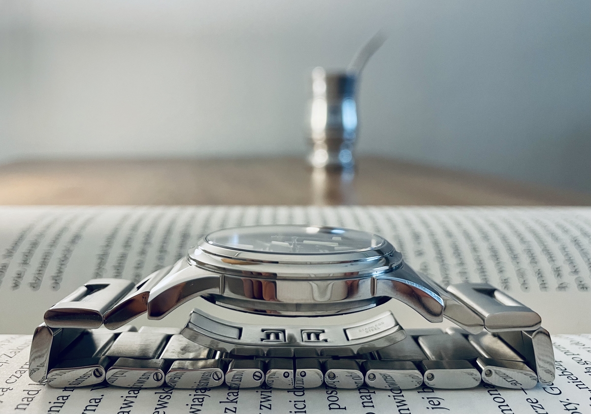

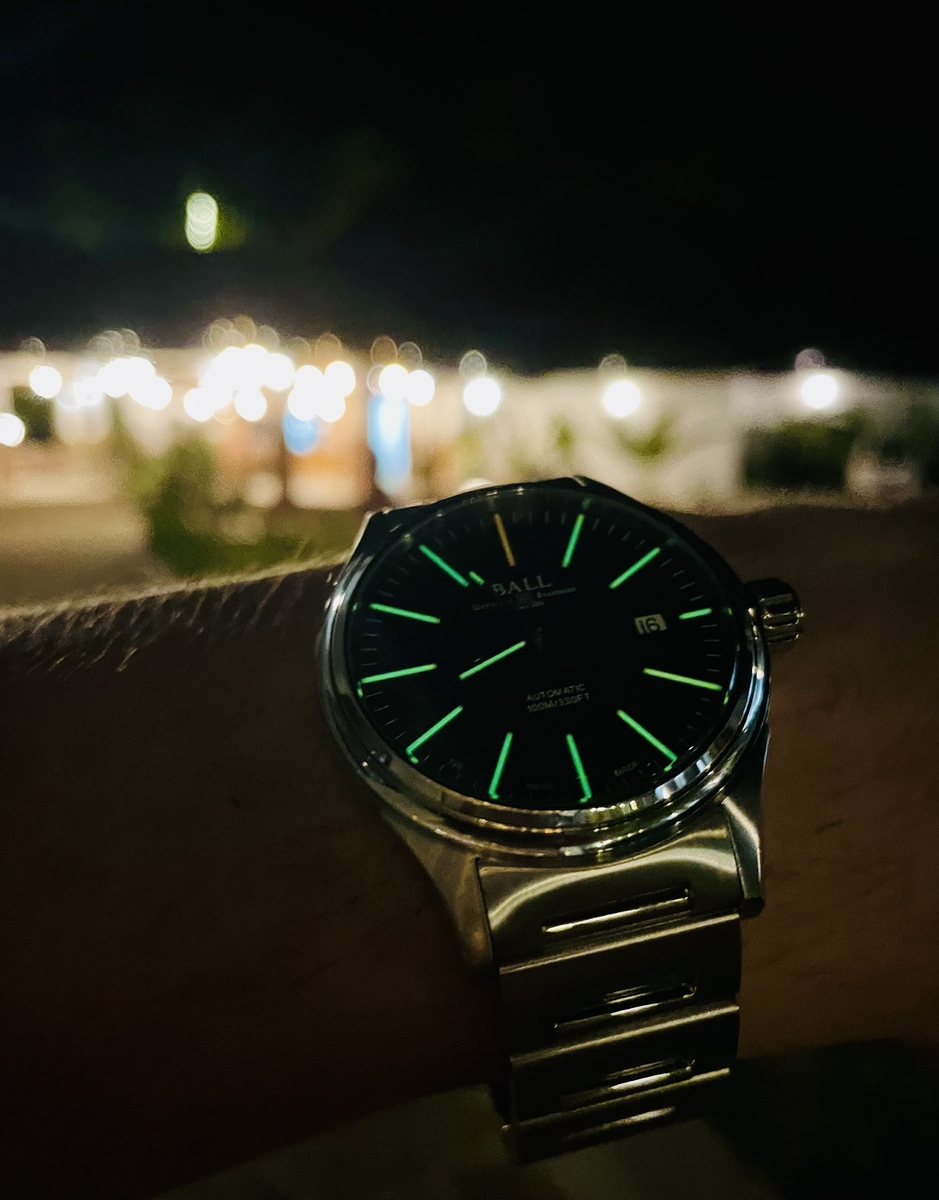

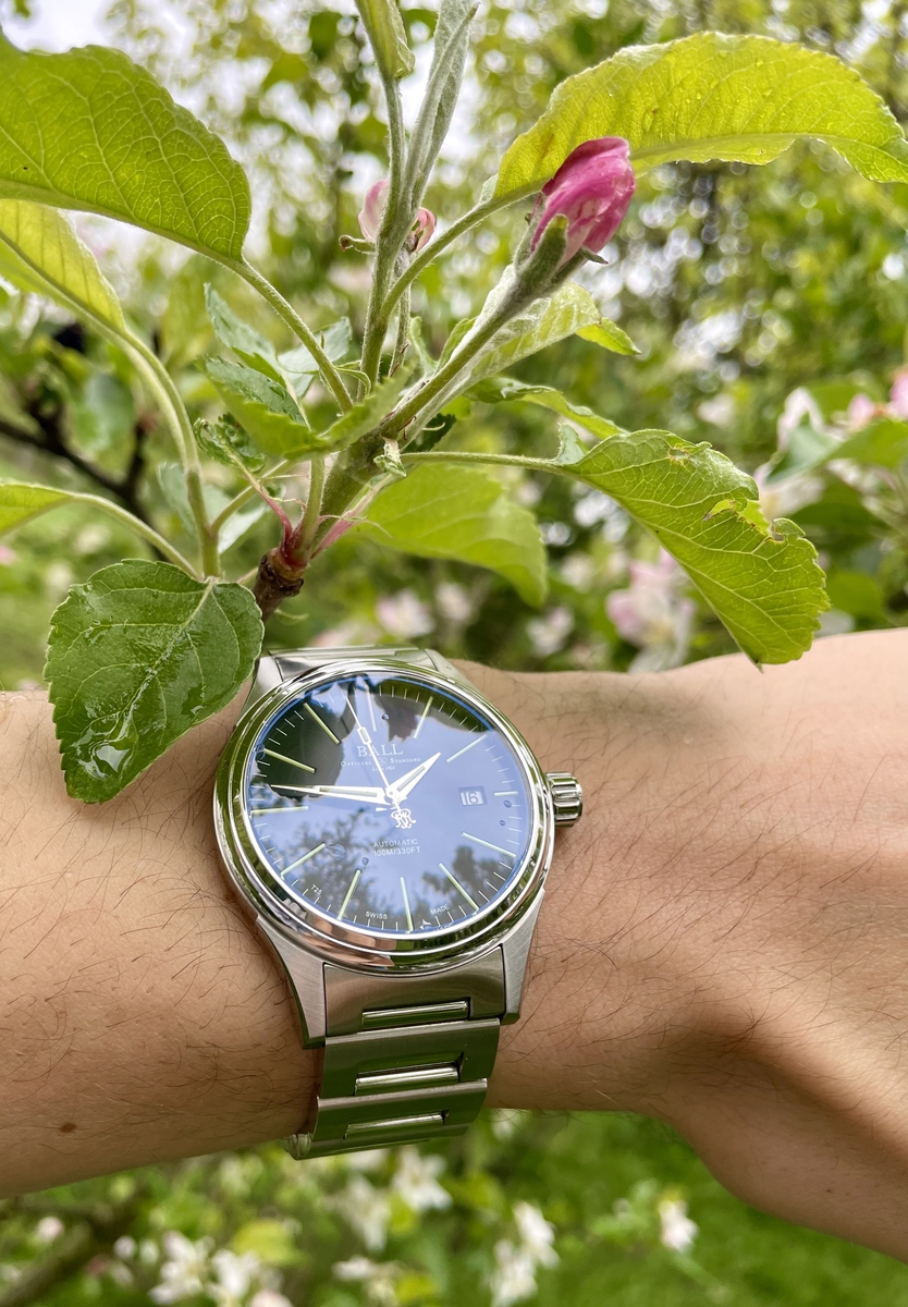

Fajna recenzja. Powyższe zdjęcie imho nadaje się do opchnięcia Ballowi na materiały marketingowe. Po prostu genialne! Może zaproponuj im barter, dasz fotę a oni niech Ci kopsną za to jakiś zegar;) Poważnie świetne!
Sam mam firemana victory, którego uwielbiam, koperta jest niesamowita.
