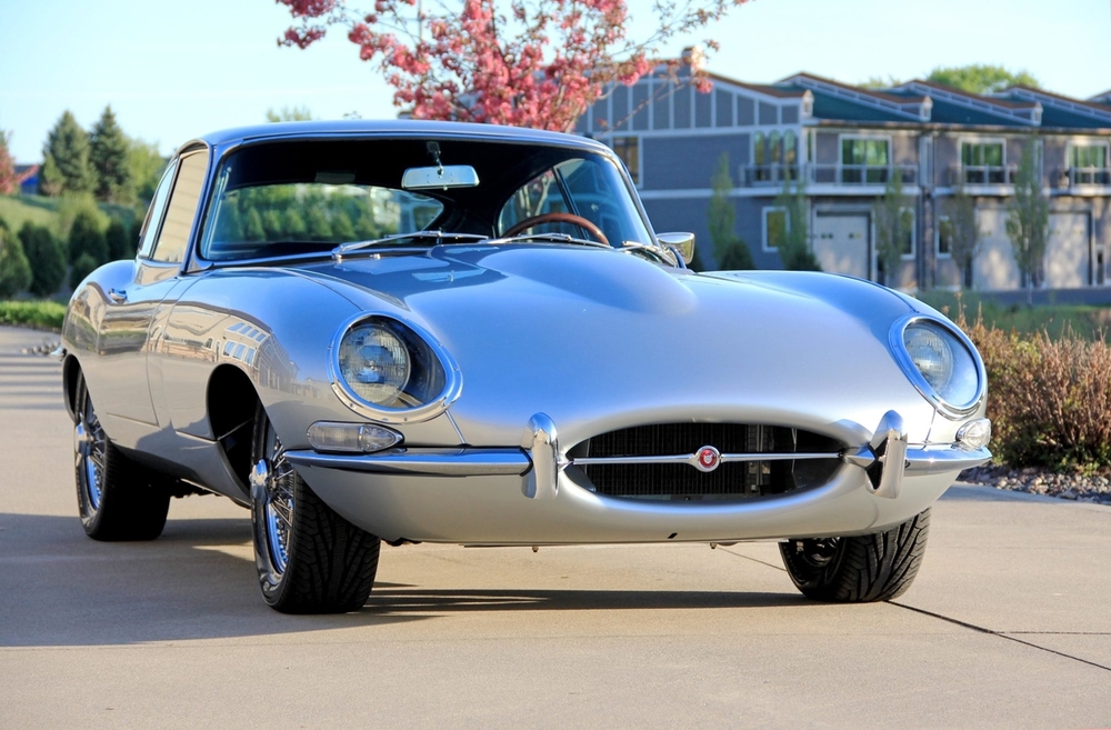

Etype to dla mnie jedno z najpiękniejszych aut, które kiedykolwiek wyjechało na drogi, ale niekoniecznie w tym kolorze :P
53 minuty temu, Ceteth napisał(-a):
Ale mi bardziej podoba się wersja z krytymi reflektorami 🤗🤗🤗
