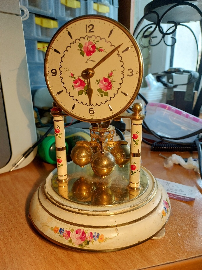

Witam kolegów.
Chciał bym w koncu uruchomic takiego roczniaka. Zegar jest elektryczny  ( nie elektroniczny )zasilany bateria 3 V dzisiaj juz nie produkowane myśle ze dobrze kojarze baterie  grubszy paluch od AA . Dwa w pakiecie 2x 1.5v nie mam pojecia jaki wlos do tego zegara no i w jakiej odleglosci od zawieszki palec przezutowy.
Moze ktos ma wiedze na ten temat by dobrac ten wlos

Pokaż mechanizm z boku i to "zasilanie" bo coś mi tu nie pasuje...
 gdzie ta bateria ma niby być? To Kern klasyczny i wydaje się "mechaniczny.."

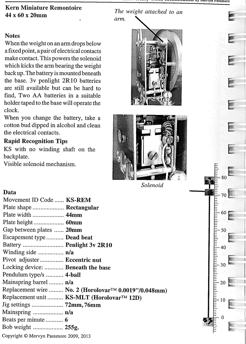

kern-and-sohne-battery-powered-clock.180

Nikt nic niewie na temat wlosa
16 godzin temu, erzlot napisał(-a):
Moim zdaniem włos byle jaki
Czyli jak w elektronicznych bez znaczenia byle byl.impuls
Sprobuje mam urwany .078  do tego starczy dlugosc spróbuję

Nie wiem czy kol. @erzlot miał uwagi co do małomęskiego koloru obecnego włosa, czy chciał powiedzieć, że włos dowolnej grubości. Chyba raczej nie dowolny, bo to jednak zegar mechaniczny - moduł czasu to wahadło i wychwyt. Ten element elektromechaniczny to tylko naciąg - zamiast sprężyny - jak w atmosie miech z gazem. Pewnie chodziło (w tej innowacji) o stały moment na kole wychwytowym i wydłużony czas pracy - dopóki się bateria nie wyleje.
Taka jest moja koncepcja.

Nie mam pojęcia jaki włos, ale zacząłbym od takiego, jaki jest w takim kernie ze sprężyną. Ale to może być mylące - jednak jakiś punkt odniesienia będzie.

W dniu 8.04.2026 o 16:14, erzlot napisał(-a):
W dniu 9.04.2026 o 11:03, mkl1 napisał(-a):
Powyżej masz dane dot. włosa.. ALE nie wiem czy to ten model.. Innego nie znalazłem
Wyglada na taki sam zamówilem juz magazynek na baterie aa i go uruchomie zobaczymy . W każdym  razie dziekuje za zainteresowanie i odpowiedź

Moim zdaniem grubość i długość włosa w tym mechanizmie z określonym okresem drgań mają znaczenie. Solenoid podnoszący wagę sprawia, że ta działa jak krótkotrwały napęd sprężynowy. W tej konstrukcji wahadło torsyjne jest regulatorem, nie tylko kręciołkiem jak w późniejszych kwarcowych pseudoroczniakach.
PS. @Wojtek796 już wczoraj to napisał.

Mam zegar z takim mechanizmem. W sumie to jest klasyczny roczniak, gdzie regulatorem jest wahadło torsyjne (oczywiście parametry włosa są istotne), jedynie napęd ma grawitacyjny - mały ciężarek na ramieniu, podrzucany okresowo przez elektromagnes.
