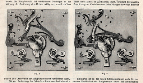

Witam , potrzebuję zdjęcie tej modyfikacji systemu bicia, mam do naprawy taki mechanizm ale brakuje grzebienia, i chciałbym go dorobić.
Z góry dziękuję.

Czyzby  ten

Witam mój jest P 48 , ale też ma taki system  z tyłu , potrzebuję zdjęcie , rysunek grzebienia z przodu mechanizmu.
Innych  fotek  nie  posiadam,Tarant pewnie  wiedzialby  to ale  ...
 D.R.P 177600

Wielkie dzięki oto chodziło , mechanizm , który mam na warsztacie wymaga sporo pracy , jakiś....  go polutował , wymontował itd.
będę próbował go wskrzesić.

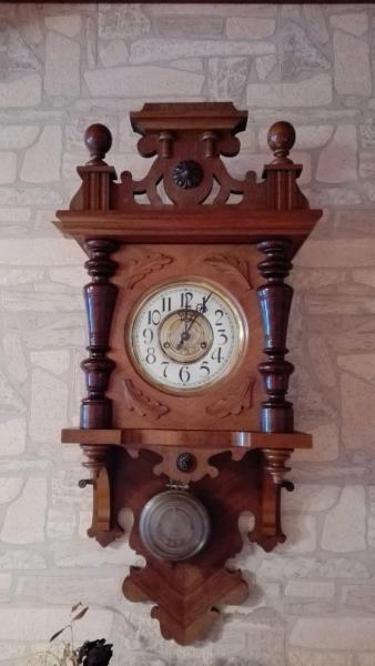

Witam.Ten zegar dostał mój dziadek w prezencie ślubnym od rodziny swojej żony spod Hanoweru.Miało to miejsce ok 90 lat temu i od tego czasu t jest z nami.Jest dobrze zachowany lecz brakuje mu jakiegos elementu na koronie.Pytałem taty lecz on go pamieta tak jak jest teraz.Zegar to becker  mechanizm silesia gong spirala i chodzi swietnie .Czy koledzy mogli by sie przyjrzec foto i podpowiedzieć co było w koronie na środku?Pozdrawiam
Na środku korony była sterczynka tzn. takie coś jak masz po bokach korony . Zaznaczyłem to na Twoim zdjęciu . Mógł być też jakiś zwierz np. koń , orzeł , łoś czy coś :D Jak będę miał możliwość to wyślę Ci kilka zdjęć z katalogu . Albo masz jeszcze tutaj na forum temat "galeria Gustava Beckera" , tam na pewno coś znajdziesz . Wyślij mi na priv swojego maila żebym mógł Ci wysłać skany .

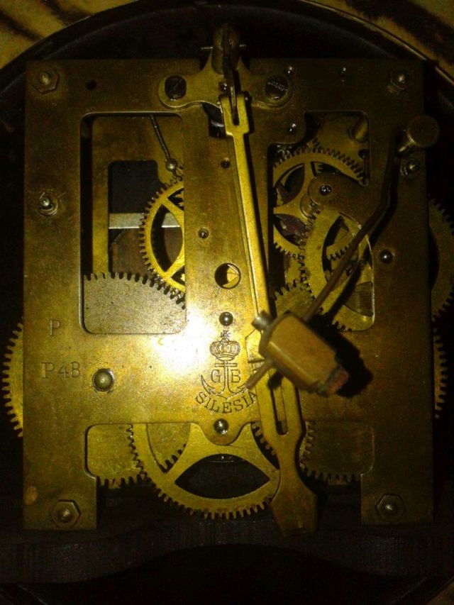

Witam
czy ktoś się orientuje z jakiego roku może być ten zegar? Niestety ale nie odnalazłam numeru seryjnego a może to zwykła podróbka?
gong wskazówki i wahadło są ok.
mechanizm pewnie silesia, to bez numeru

sygnatura zarejestrowana w 1906 jeśli się nie mylę
ja bym obstawiał 1920 jakoś
