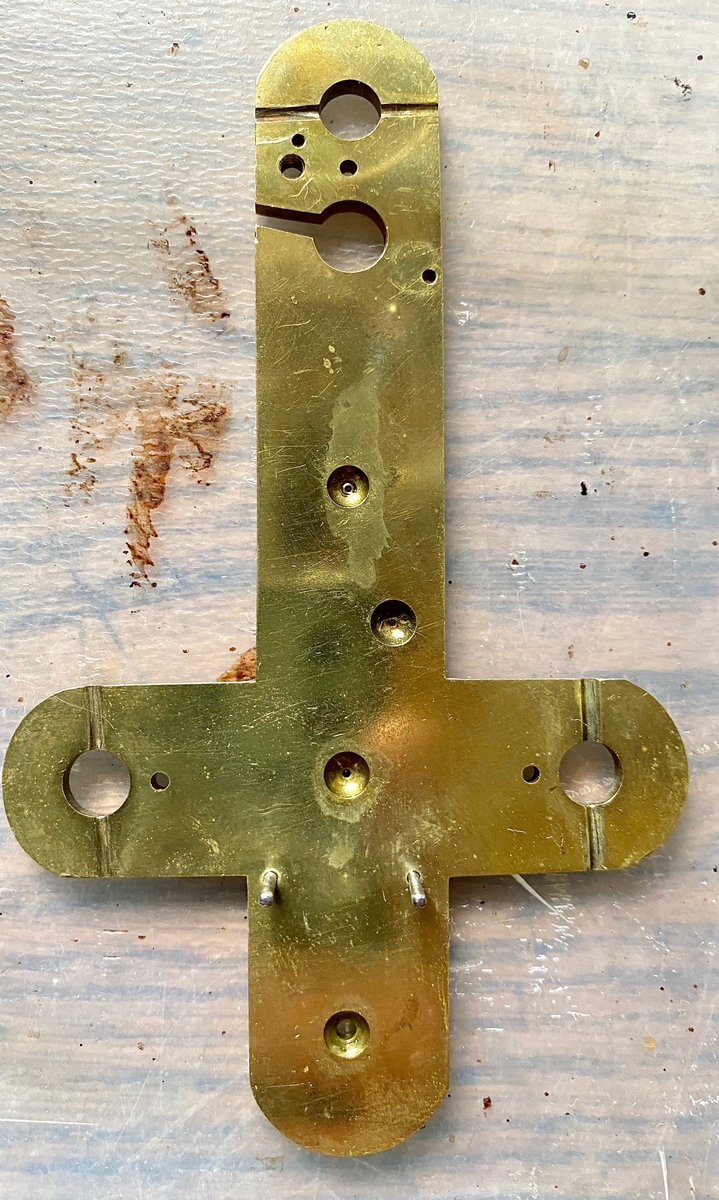

dziadek 1385 #301 Napisano 26 Sierpnia 2020 (edytowane) Może któryś z Kolegów tu czytających włączy się do dyskusji i potwierdzi lub obali nasze tezy i przedstawi jakieś twardsze dowody na poparcie np. swojej tezy. Co by nie pisać, to nabyłeś bardzo fajnego, nietypowego i rzadko spotykanego krzyżowca w idealnym stanie. Nie wiem oczywiście w jakim stanie jest obudowa, ale znając Ciebie, to doprowadzisz ją do perfekcji. Edit. Mam jeszcze jedno pytanie do Ciebie. Czy ten wklęsły frez pod kołki blokujące płyty jest na całej płycie (czyli po obydwóch stronach słupka) jednakowej głębokości, czy jest stożkowy i dopasowany do stożkowych kołków? Edytowane 26 Sierpnia 2020 przez dziadek 3 Każdy stary człowiek ma swoją historię i powód, dlaczego jest taki, a nie inny. Pomyśl o tym, zanim mnie osądzisz. Udostępnij tę odpowiedź Odnośnik do odpowiedzi Udostępnij na innych stronach

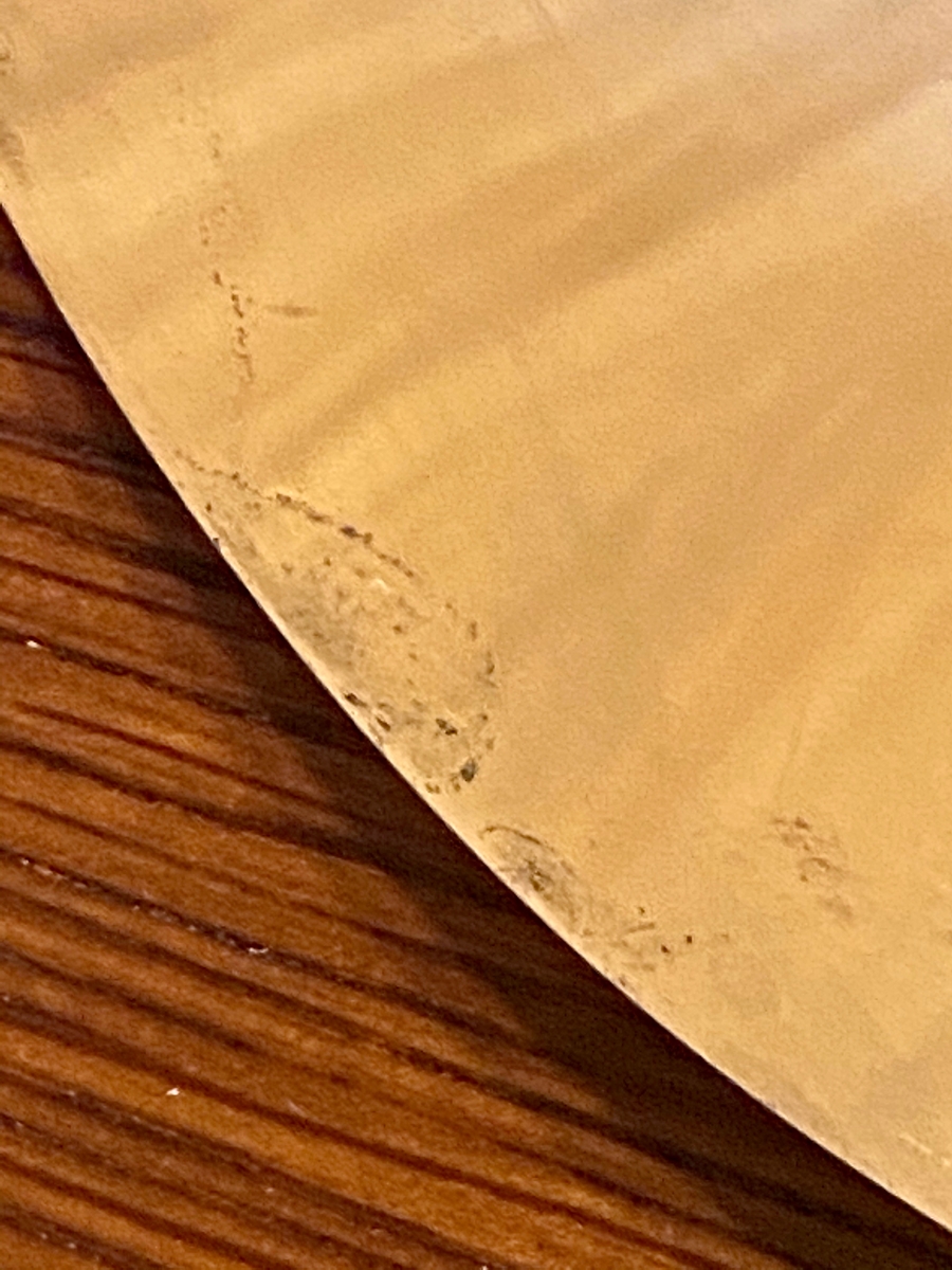

LESKOS 3483 #303 Napisano 26 Sierpnia 2020 Janek , Ja nie odczuwam tego że ktoś się czepia 😉. 😁. . Dyskutujemy , ja sobie tak po prostu składam fakty , ale to nie znaczy że nie jestem w błędzie. A dla mnie to właśnie logiczne że ktoś próbuje coś zmienić i obniżyć koszty (stosuje gotowe materiały) , ale nie podoba mu się to co wyszło, bo nie pasuje do marki i rezygnuje z takich zmian. Zostaje jeden, dwa , kilka mechanizmów na składzie, leży i część kiedyś tam trafia do obiegu .... Dyskutujemy i tyle 😉 Zdjęcie które chciałeś zobaczyć ... ... na brudno - bo mechanizm nie umyty jeszcze . 32 minuty temu, dziadek napisał: Może któryś z Kolegów tu czytających włączy się do dyskusji i potwierdzi lub obali nasze tezy i przedstawi jakieś twardsze dowody na poparcie np. swojej tezy. Co by nie pisać, to nabyłeś bardzo fajnego, nietypowego i rzadko spotykanego krzyżowca w idealnym stanie. Nie wiem oczywiście w jakim stanie jest obudowa, ale znając Ciebie, to doprowadzisz ją do perfekcji. Edit. Mam jeszcze jedno pytanie do Ciebie. Czy ten wklęsły frez pod kołki blokujące płyty jest na całej płycie (czyli po obydwóch stronach słupka) jednakowej głębokości, czy jest stożkowy i dopasowany do stożkowych kołków? Jest t frez ale tylko przy górnym słupku ... ale słupki numerowane i dopasowane stroną. Obrócenie słupka może powodować blokowanie pracy. Dwa razy miałem taki przypadek - jak nie zwróciłem uwagi ... 2 Czasem lepiej powiedzieć coś, nie mówiąc NIC! 🤔 Udostępnij tę odpowiedź Odnośnik do odpowiedzi Udostępnij na innych stronach

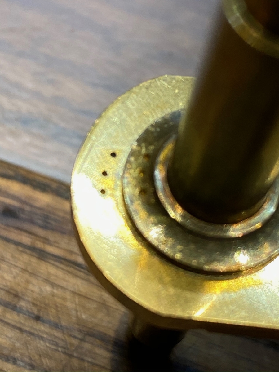

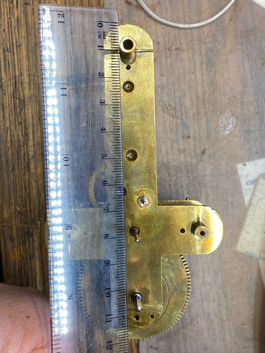

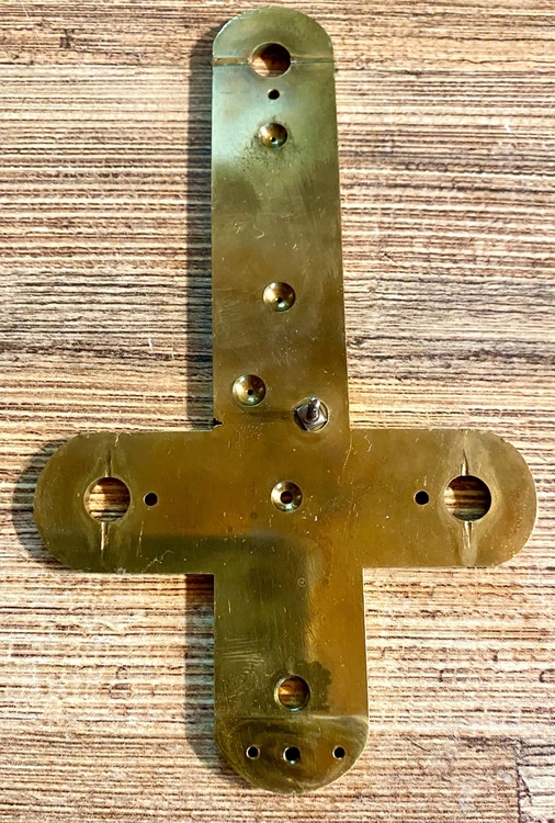

LESKOS 3483 #304 Napisano 27 Sierpnia 2020 (edytowane) Co do płyt jeszcze - to frezowania w tym modelu tak wyglądają... Edytowane 27 Sierpnia 2020 przez LESKOS 0 Czasem lepiej powiedzieć coś, nie mówiąc NIC! 🤔 Udostępnij tę odpowiedź Odnośnik do odpowiedzi Udostępnij na innych stronach

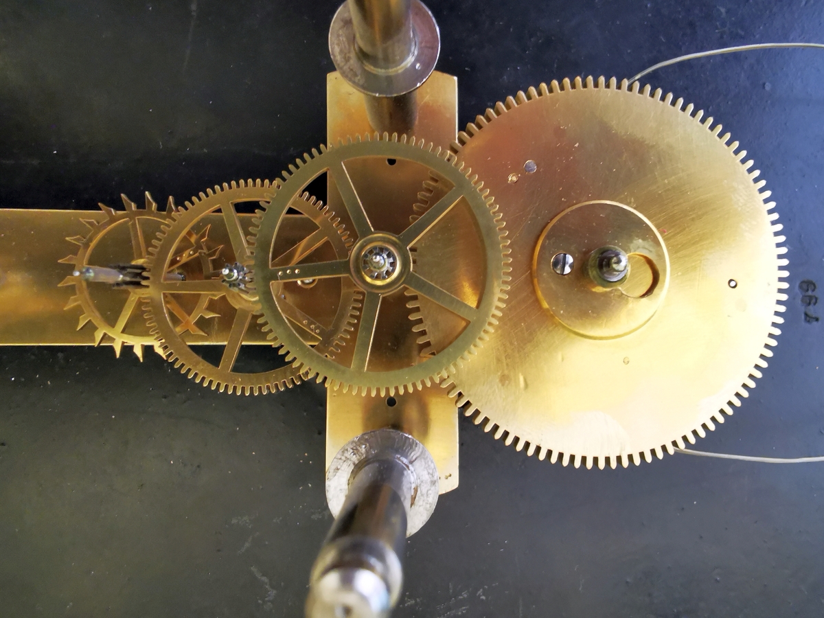

WueM 120 #306 Napisano 27 Sierpnia 2020 Leszek, może byś policzył ząbki temu eppneru we wszystkich kołach 😊 Koło wychwytowe ma 22/8 jak widzę, pośrednie chyba 80 - sprawdzisz? 0 Wojtek + Certina Club 2000 od lat Udostępnij tę odpowiedź Odnośnik do odpowiedzi Udostępnij na innych stronach
LESKOS 3483 #307 Napisano 27 Sierpnia 2020 ok Mam zrobione zdjęcia - lepiej się liczy 😉 A mechanizm umyty i tak na sucho ładnie idzie ... tak więc - koło napędowe -100 zębów - zębnik minutowy -8 - koło minutowe 88 zębów - zębnik pośredni 8 - koło pośrednie 80 - zębnik wychwytowy 8 - koło wychwytowe 22 mam nadzieję że się nie pomyliłem ... IMG_6113_2.m4v 0 Czasem lepiej powiedzieć coś, nie mówiąc NIC! 🤔 Udostępnij tę odpowiedź Odnośnik do odpowiedzi Udostępnij na innych stronach

LESKOS 3483 #318 Napisano 29 Sierpnia 2020 Wojtku , nie wiem czy dobrze liczę (jestem dyslektykiem cyfrowym i przecinkowym 😜 ) ale dokładnie od lewa koła 22,80,88,100 i zębniki po osiem o ile dobre policzyłem czyli tyle ile w moim ... Czy się pomyliłem ? Chyba nie ... 0 Czasem lepiej powiedzieć coś, nie mówiąc NIC! 🤔 Udostępnij tę odpowiedź Odnośnik do odpowiedzi Udostępnij na innych stronach

WueM 120 #321 Napisano 29 Sierpnia 2020 Też mi tak wyszło. Zatem 4840 wahnięć na godzinę i okres drgań 180/121 sekundy. Pracuję nad tabelką, wkrótce opublikuję. Policzysz jeszcze jakieś eppnery? Policzyłem przekładnie w zegarach z książki Tomka, też jest ciekawie. 0 Wojtek + Certina Club 2000 od lat Udostępnij tę odpowiedź Odnośnik do odpowiedzi Udostępnij na innych stronach
