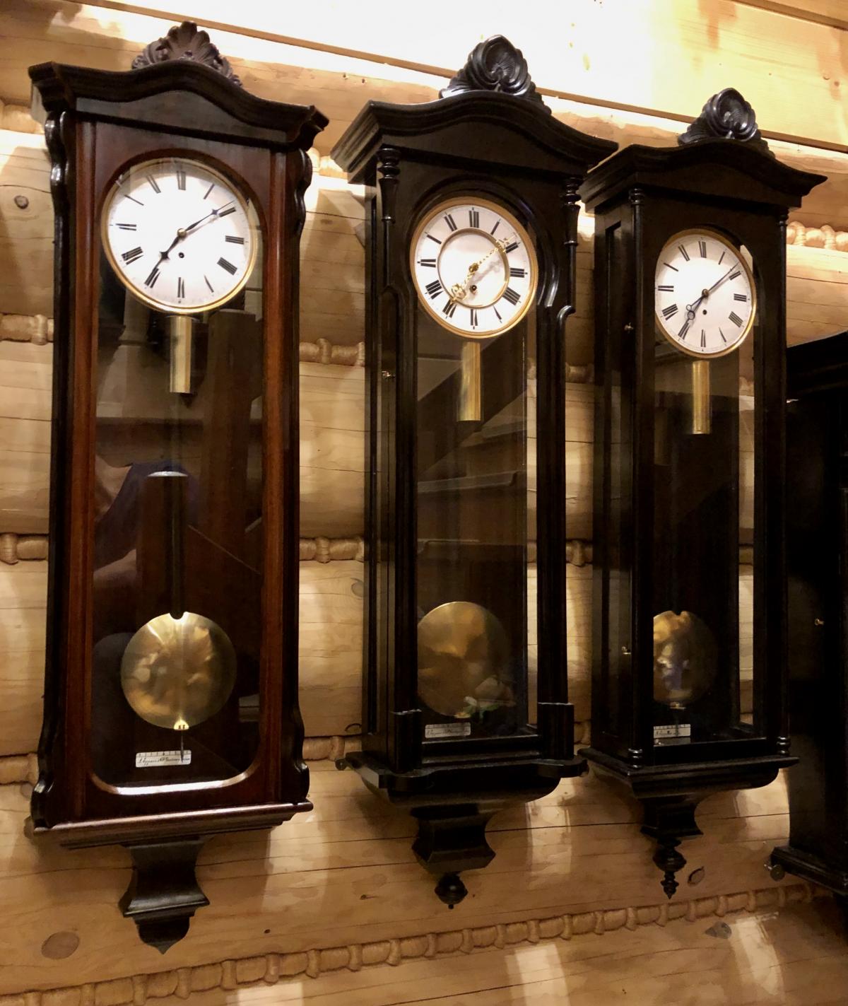

No to jeszcze przymiarka do miejsca docelowego - będzie w sumie wisieć w towarzystwie na razie dwóch krzyżowych.

Bardzo ładny tryptyk.
Dobry pomysł:-)
No już dla Ciebie to chyba żaden problem :D

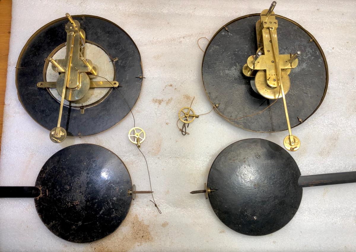

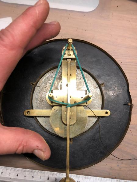

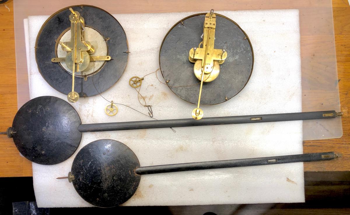

Ponad rok temu kupiłem miniaturowy mechanizm krzyżowy Eppnera bez skrzyni z tarczą 18-tką i wahadłem 52 cm. Problem stanowiła skrzynia , a raczej jej brak. Nie typowa jak pod dwarta.
Przed świętami wypatrzyłem taką skrzynię na zatoce niemieckiej i udało się kupić ... teraz kończę renowację i spasowanie. Alternatywą było zrobienie nowej, ale jakoś nie pasował ten wariant. Pozostało tylko wstawienie szyb i powieszenie obok reszty...
Załączam zdjęcia ze stanu zakupu, porównania standardowego mechanizmu krzyżowego, stanu po myciu i montażu we skrzyni.
Jak wam się widzi taka kompilacja ?
Ps zegar pięknie trzyma czas i pracuje na wadze 680 g .

Trochę pracy się wykonało , ale zegar wisi w miejscu docelowym i wygląda całkiem, całkiem ...  :ph34r:  to tak zwany "THE END" odcinka pod tytułem  "Miniatura - Eppner"  ;)
Czasem lepiej powiedzieć coś, nie mówiąc NIC!  🤔
:) Sukces podwójny !  Bo i miejsce znalazłeś :)
Wymagało przewieszenia 6 zegarów, ale jakoś się wpasował ... (po cichu dodam że zrobiło się miejsce na coś specjalnego , co jest w trakcie roboty... ale to trafi do innego wątku).
Ps. To mój 6 zegar z mechanizmem Eppnera, a piąty krzyżowy ... i chyba nie ostatni  ;)  :ph34r:

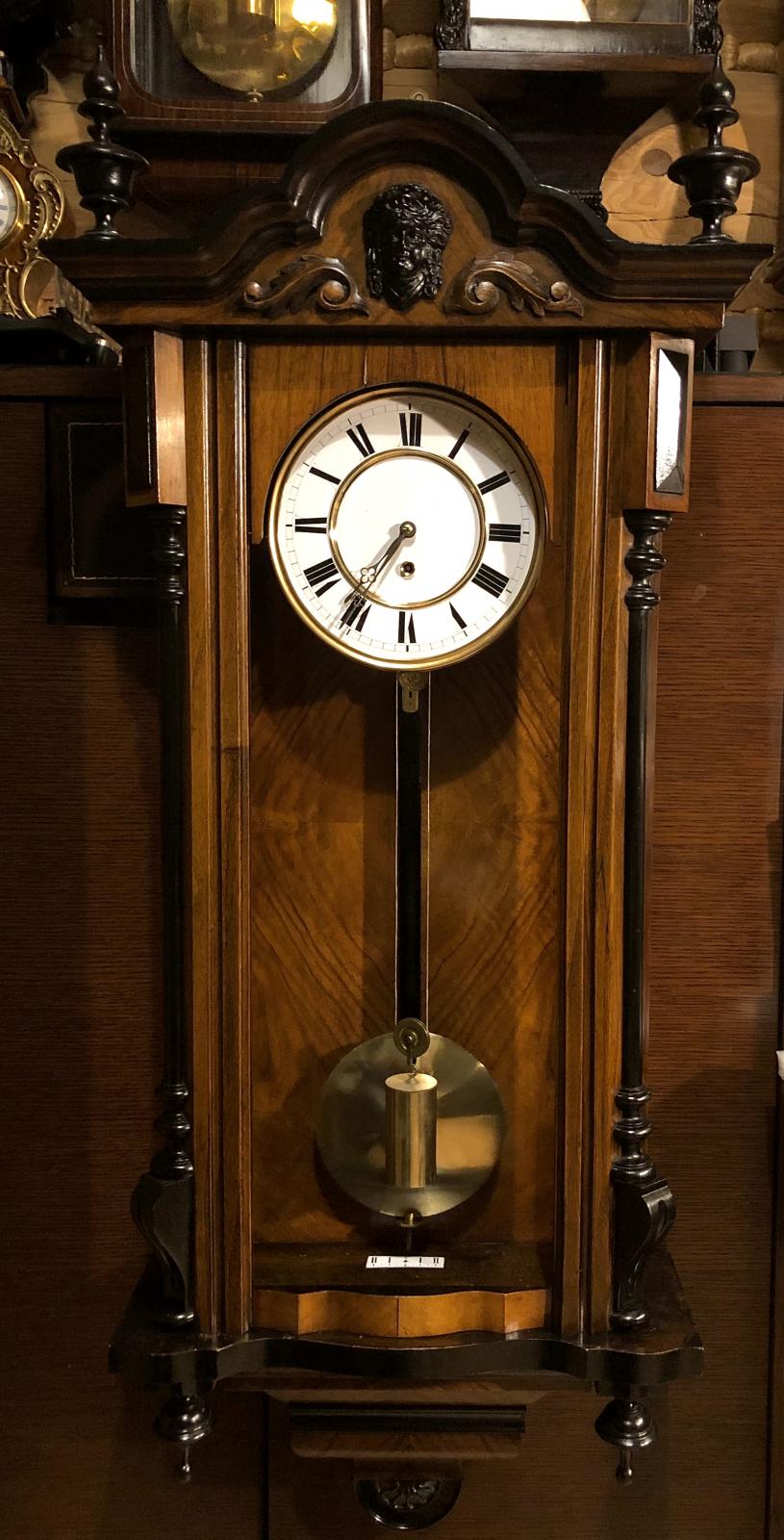

Były wiedeńczyka czas na Eppnera ... kupiłem na zatoce , jak zwykle w ciemno...
Przyszedł. Gościa znam i kilka zegarów od niego kupiłem. Nie jest to kolekcjoner a raczej antykwariusz, nie grzebie w zegarach, sprzedaje to co kupił na flowmarkach w Niemczech.
Pierwszy rzut oka pokazał że wahadło przerabiane chyba skrzynia z Wlenia mechanizm na oko cały i oryginalny - nr 1990 więc numer średni z okresu przejściowego pomiędzy Wleniem a Srebrną G. Wczoraj rozebrałem zegar i mechanizm . Przygotowałem do mycia... a tu same niespodzianki ...
