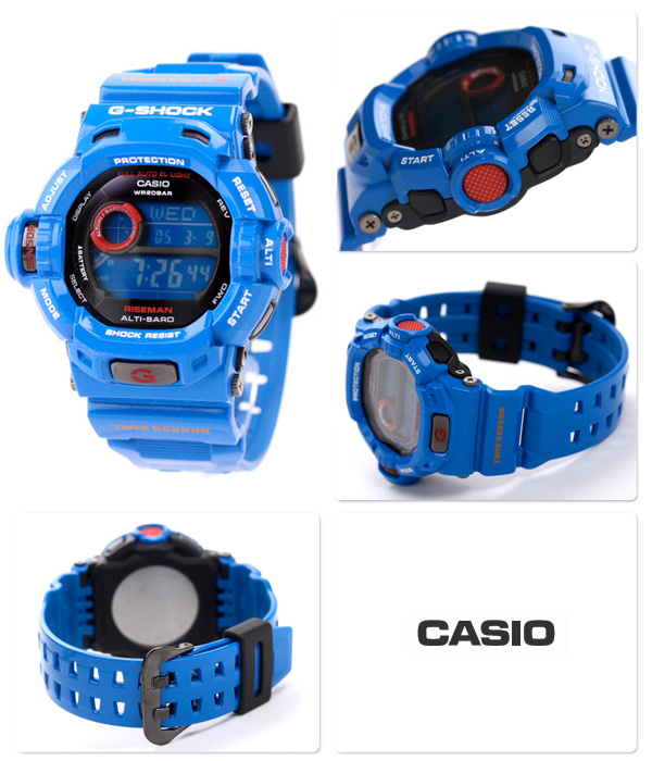

Moja koleżanka kupiła też ten sam model 9200 BL tylko że w kolorze blue.
W tym kolorze jest ładny ale pasuje raczej dla kobiety. Jak chcecie go zobaczyć dołączam w załączniku 2 zdjęcia w kolorze blue.
Ja mam męski ? czarny.
