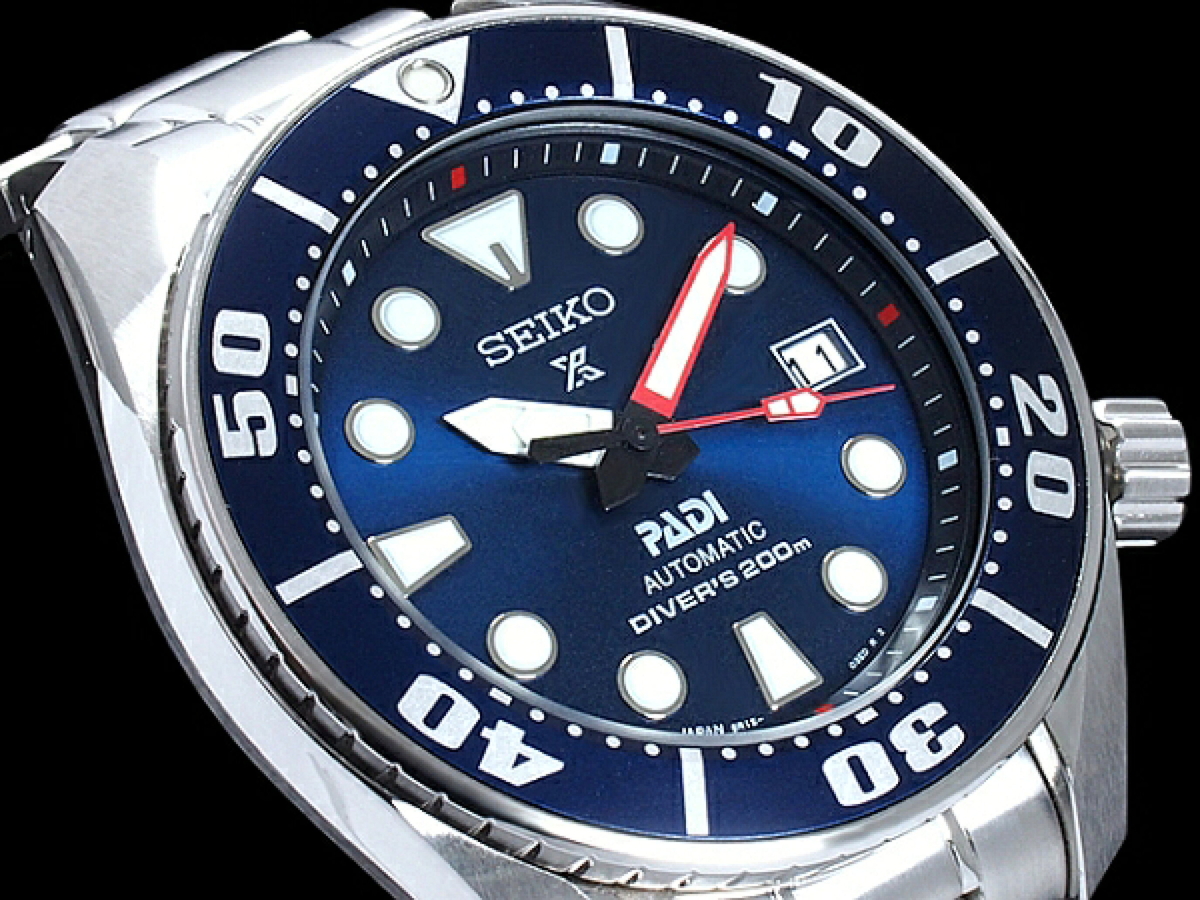

dzajro1 7058 #24165 Napisano 5 Lutego 2022 Chapter ring klepany na nocnej zmianie, ale poza tym jest piękny. Wysłane z mojego MAR-LX1A przy użyciu Tapatalka 4 Udostępnij tę odpowiedź Odnośnik do odpowiedzi Udostępnij na innych stronach
Gość Noodles #24166 Napisano 5 Lutego 2022 18 minut temu, dzajro1 napisał(-a): Chapter ring klepany na nocnej zmianie, ale poza tym jest piękny. Wysłane z mojego MAR-LX1A przy użyciu Tapatalka Przynajmniej wiesz, że oryginalne seiko fajny, niech się nosi. Padi mają 2 kolorową lumę, nie? 0 Udostępnij tę odpowiedź Odnośnik do odpowiedzi Udostępnij na innych stronach
Burns 5010 #24167 Napisano 5 Lutego 2022 NIE! Nie w tym midelu. A co do oryginału, czemu w twoim sekundnik niezgodny ? 0 Udostępnij tę odpowiedź Odnośnik do odpowiedzi Udostępnij na innych stronach
Marak 9615 #24168 Napisano 5 Lutego 2022 1 godzinę temu, Noodles napisał(-a): Przynajmniej wiesz, że oryginalne seiko fajny, niech się nosi. Padi mają 2 kolorową lumę, nie? Samurai PADI ma. 0 Udostępnij tę odpowiedź Odnośnik do odpowiedzi Udostępnij na innych stronach
dzajro1 7058 #24169 Napisano 5 Lutego 2022 NIE! Nie w tym midelu. A co do oryginału, czemu w twoim sekundnik niezgodny ? Czyli mam rozumieć że kupiłem zegarek w którym ktoś już grabal?? Wysłane z mojego MAR-LX1A przy użyciu Tapatalka 0 Udostępnij tę odpowiedź Odnośnik do odpowiedzi Udostępnij na innych stronach
Gość Noodles #24170 Napisano 5 Lutego 2022 6 minut temu, dzajro1 napisał(-a): Czyli mam rozumieć że kupiłem zegarek w którym ktoś już grabal?? Wysłane z mojego MAR-LX1A przy użyciu Tapatalka Na to wygląda. Albo kupiłeś podróbę albo ktoś otwierał zegarek i zmienił sekundnik. W obu przypadkach należałoby się obawiać o wodoszczelność... 0 Udostępnij tę odpowiedź Odnośnik do odpowiedzi Udostępnij na innych stronach
Burns 5010 #24171 Napisano 5 Lutego 2022 41 minut temu, dzajro1 napisał(-a): Czyli mam rozumieć że kupiłem zegarek w którym ktoś już grabal?? Wysłane z mojego MAR-LX1A przy użyciu Tapatalka Ze sklepu czy z drugiej ręki ? Pokaż tył i w ogóle pokaż więcej szczegółów. Tak ten model jest podrabiany, ale ma trochę więcej ordynarnych szczegółów, tutaj nic więcej poza sekundnikiem nie widzę, ale co tam wnioskować po jednym zdjęciu. Jak z drugiej ręki, może ktoś sobie zmienił na taki co mu się bardziej w jego mniemaniu podobał. 2 godziny temu, Noodles napisał(-a): Przynajmniej wiesz, że oryginalne seiko Już wie, że jednak nie, coś jest nie teges, chapter przestawili, żeby zmylić przeciwnika. - haha 0 Udostępnij tę odpowiedź Odnośnik do odpowiedzi Udostępnij na innych stronach

siomon 11985 #24173 Napisano 5 Lutego 2022 3 godziny temu, dzajro1 napisał(-a): Czyli mam rozumieć że kupiłem zegarek w którym ktoś już grabal?? Wysłane z mojego MAR-LX1A przy użyciu Tapatalka Wygląda, że to wskazówka z takiego Sumo. 1 Udostępnij tę odpowiedź Odnośnik do odpowiedzi Udostępnij na innych stronach
