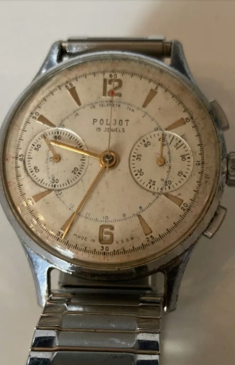

Krzysiek_W
czy to oryginał czy składak/podróbka?

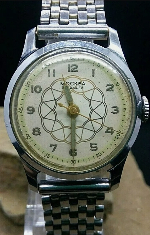

Godzinę temu, Mislavo napisał(-a):
Tak jak pisałem. W Twoim masz wskazówki oki, a w tamtym są 2 podmienione. Ciekawi mnie jeszcze typ koperty. Masz z tyłu uszy okrągłe jak w pdl czy ostre?
Zaspokoje ciekawość
7 minut temu, jarek08s napisał(-a):
Zaspokoje ciekawość
Dzięki. Bardzo fajny masz ten zegarek. Jaka tam jest grubość złocenia? Au 20 czy 12,5? Chyba że to chrom, a w tym świetle takie przekłamanie?
Edytowane przez Mislavo
/iloveussrwatches/
12 minut temu, Mislavo napisał(-a):
Ja mam w chromie,tarcza przypomina stare zegary z zuka lub Warszawy,ogólnie fajny choć za rzadko noszony przeze mnie
Pytanie za 100 pkt. Ta tarcza jest ori? Wiem, wygląda zbyt ładnie na to żeby była oryginalna ale co Wy myślicie? Sekundnik widać że chyba przełożony.

7 minut temu, Progfan_87 napisał(-a):
Nie ori. Były kiedyś u nas dostępne, wiele powstało wtedy takich wynalazków
Edit. Tutaj jest na ten temat
https://www.watchuseek.com/threads/authentic-sputnik.4751195/
Edytowane przez mkoch
MARIANEK :)
Takie tarczę produkują aktualnie ale właściwie to nie wiem i nie szukałem czy one są takie same jak te produkowane do początku lat 60.
Jakby trochę pobrudzić i zniszczyć tą tarczę to może trudniej byłoby rozpoznać czy to oryginał.
Jakieś dwa lata temu przywieźli taki zegarek z Ukrainy to poszedł za 90 zł lub 170 - już nie pamiętam.
Edytowane przez art_69
Tak myślałem. Wiem że pełno jest tych zamienników ale nigdy się im za bardzo nie przyglądałem i nie wiem jak je rozróżnić ale poczytam materiał z linku. Dzięki 👍

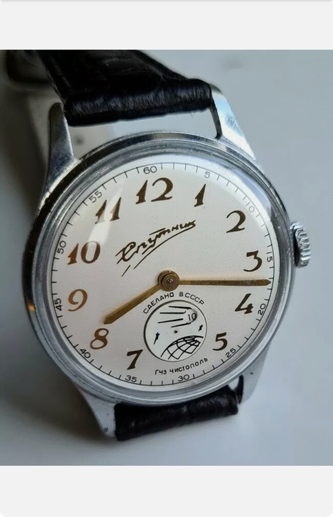

4 godziny temu, Progfan_87 napisał(-a):
Wystarczy zestawić z oryginałem i już nie ma żadnych wątpliwości. Są bardzo dobre współczesne tarcze, ale ta do nich nie należy.
Były takie sekundniki?
𝑷𝒐𝒍𝒋𝒐𝒕/𝑺𝒆𝒌𝒐𝒏𝒅𝒂 - 𝑨𝒍𝒍 𝑺𝒕𝒆𝒆𝒍, 𝟐𝟏 𝒋𝒆𝒘𝒆𝒍𝒔, 𝟐𝟐 𝒋𝒆𝒘𝒆𝒍𝒔, 𝟐𝟗 𝒋𝒆𝒘𝒆𝒍𝒔, 𝟑𝟎 𝒋𝒆𝒘𝒆𝒍𝒔
Dzięki za info 👍 ale reszta chyba ok?
Edytowane przez Progfan_87
38 minut temu, renqien napisał(-a):
Reszta nie OK. Koperta od czapy. Pokaż środek.
Niestety nie dysponuje zdjęciami mechanizmu ale odpuszczę go sobie mimo wszystko.

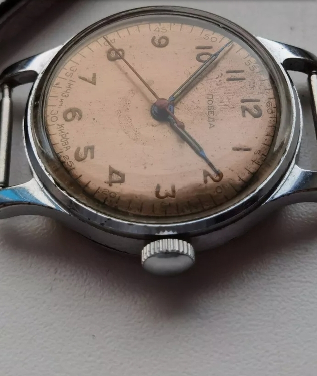

Czy ta tarcza jest ori? Moją uwagę zwrócił brak oznaczeń 1MFZ oraz "zdziełano...".
19 minut temu, Progfan_87 napisał(-a):
Oryginał
Czy w tej tarczy były takie wskazówki?
Gość Ritter
Moim skromnym zdaniem mostek przekładni chodu jest z innej bajki.  Nie wiem jak wyglądają wkręty, ich rozmieszczenie, na kole balansu? Koło bębna nie powinno być gładkie a z trzema gwiazdkami i napisem GS 1MCZ.
