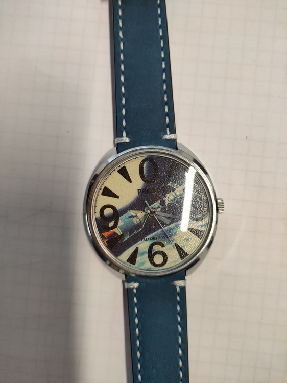

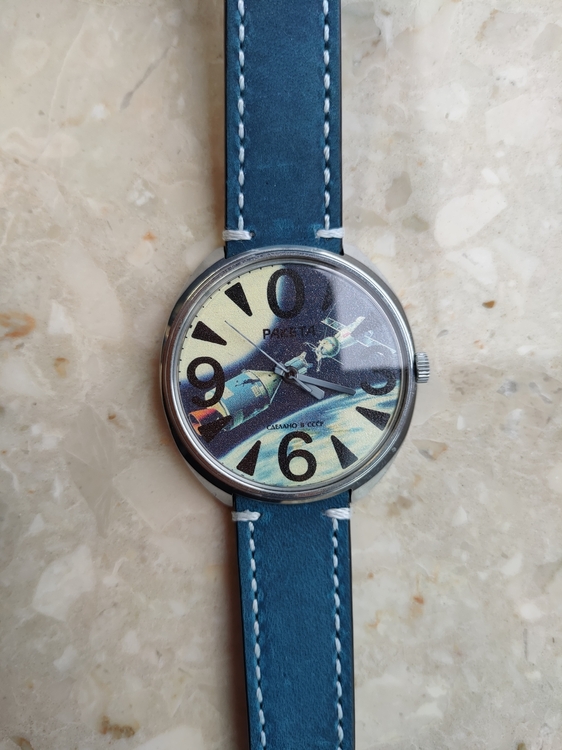

czy to oryginał czy składak/podróbka?

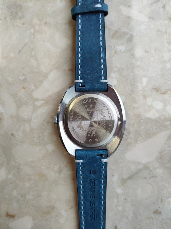

Mam możliwość kupienia takiej nietypowej rakiety. Nigdy wcześniej nie widziałem "zero" z taką tarczą. Na odwrocie jest też grawer. Wszystko w stanie nader idealnym. To oryginalna rakieta czy jakaś współczesna produkcja?

Współczesny na wzór oryginalnych radzieckich. Ale takiej tarczy w oryginale nie było.

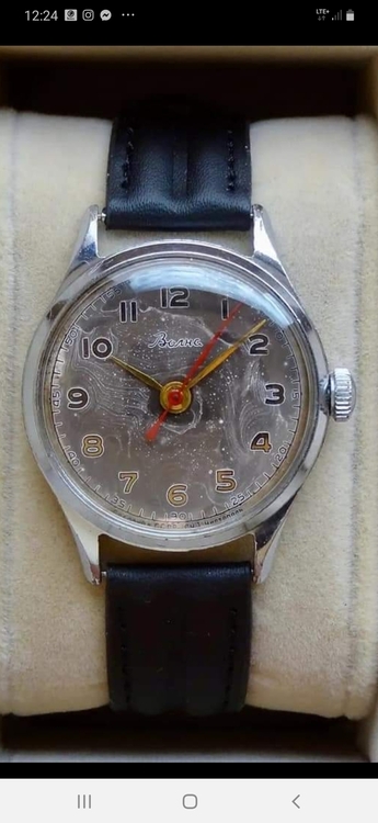

Co myślicie o tej tarczy. Czy to zamiennik? Czy odbarwiona od słońca?  Czy wytrawiona chemicznie ? Gdzieś  już  chyba ją widziałem ale nie mogę skojarzyć.
38 minut temu, art_69 napisał(-a):
Fotka z kolekcji Dashiella ale co w tej Wołnie ciekawego że ją dołączył do zbioru? Może to że wygląda jakby ktoś w fabryce nadrukował grafikę na surową , niepomalowana tarczę? Nie wiem.

36 minut temu, kchrapek napisał(-a):
https://mroatman.wixsite.com/watches-of-the-ussr/volna?lightbox=dataItem-lvh7fmiw1
Też idę  w tym kierunku, wydaje mi się , że to surowa tarcza... Z tego co powiedział to podoba mu się i ma nadzieję, że takie wychodziły.

Eee tam, wyblakła i ktoś próbował ją umyć. Mam podobną sytuację w Kamie.
No trochę rzeczywiście to tak wygląda ale możliwe żeby wszystkie napisy zachowały się praktycznie nietknięte?

Ja surowa tarcza to możliwe. Ominąłbym podziałkę sekundową indeksy i logo. Zresztą tu wygląda jakby ktoś coś z nią robił. Od 10 indeksu do 3 jest inny odcień i dookoła środka przy wskazówkach.
Mołnia na 15 kamieniach z gładkimi płytami? Bez oznaczenia producenta (wygląda na Czelabińsk)? O co tu chodzi? Patrzę na linię czasu i nie mogę jej dopasować. Końcówka produkcji?
@Patrict12 Tak, to 34-K.

To Ural z jakąś trefną tarczą ale wskazówki wyglądają na prawidłowe.

Rok 58, czyli czas pięknego zdobienia płyt w Mołniach. A Urale szły takie surowe. Jak to wytłumaczyć? Od jakiegoś czasu się zastanawiam. Te zegarki stały (z tego co rozumiem) okoniem względem normy GOST, która nie przewidywała takiego rozmiaru zegarków naręcznych. Mimo wszystko, były one w produkcji i sprzedaży.

Środek też typowy Uralowy, wszystko OK poza tą tarczą.
to tak wyszło z fabryki? tarcza niby pasuje, ale w takich kopertach widzialem tylko czajki
No z Poljota to to nie jest.

To Czajka. Tarcza podmieniona, reszta się zgadza.
Wydaje mi się, że to jest składak. Mam rację?
