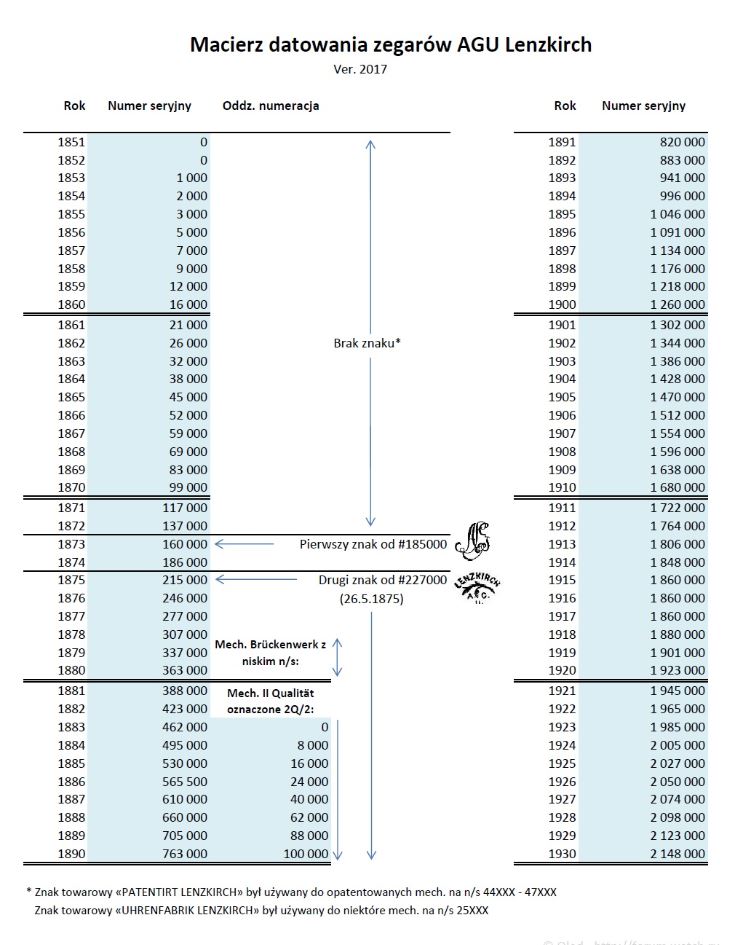

zbieraczUK 4 #8 Napisano 20 Lutego 2020 To jak odczytać datowanie z załączonego foto ?Pogubiłem się, jest milion i co dalej 0 Udostępnij tę odpowiedź Odnośnik do odpowiedzi Udostępnij na innych stronach
fibo 416 #9 Napisano 21 Lutego 2020 First step: http://zegarkiclub.pl/forum/topic/20056-zanim-zadasz-pytanie-sprawdz-te-linki/Second step: przeszukaj temat i sprawdź w najbardziej aktualnej tabeli 0 Udostępnij tę odpowiedź Odnośnik do odpowiedzi Udostępnij na innych stronach

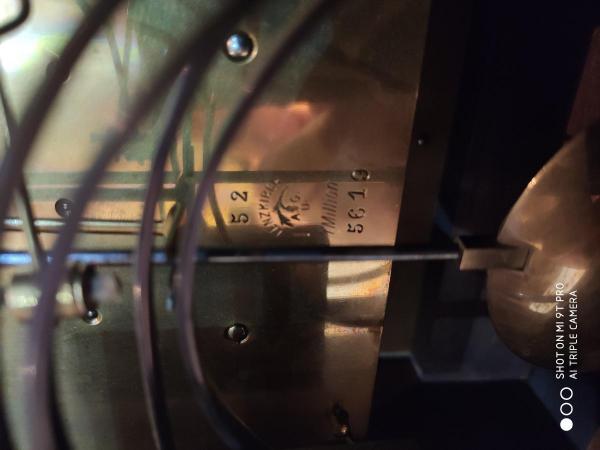

LESKOS 3484 #10 Napisano 21 Lutego 2020 Numer to 1005619, a górna liczba to typ werku (kominkowy) jakoś tak było)... Ps. Nr->szukaj w aktualnej tabeli datowania ... na forum jest... 0 Czasem lepiej powiedzieć coś, nie mówiąc NIC! 🤔 Udostępnij tę odpowiedź Odnośnik do odpowiedzi Udostępnij na innych stronach
tarant 2979 #11 Napisano 21 Lutego 2020 I jeszcze odszukaj o nagrodzie złotego szpadla... 0 Pozdrawiam Piotr Tolerancja musi być nietolerancyjna wobec nietolerancji. Němec z Královce Udostępnij tę odpowiedź Odnośnik do odpowiedzi Udostępnij na innych stronach
LESKOS 3484 #12 Napisano 21 Lutego 2020 Ale żeby się nagroda należała to jeszcze tabela 0 Czasem lepiej powiedzieć coś, nie mówiąc NIC! 🤔 Udostępnij tę odpowiedź Odnośnik do odpowiedzi Udostępnij na innych stronach

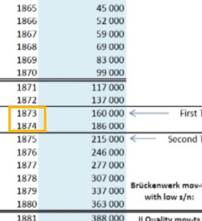

Yodek 2549 #13 Napisano 21 Lutego 2020 Wow..Ta sama jakby tabela, a nie całkiem (☉。☉)Mój ma numer 1729xx i wg powyższego jest ciut starszy (1869-70) niż z tej co datowałam dotąd (1873-74)To jest jakaś najnowsza wersja? 0 Udostępnij tę odpowiedź Odnośnik do odpowiedzi Udostępnij na innych stronach
LESKOS 3484 #14 Napisano 21 Lutego 2020 Leżała pod myszą ... - nie wiem skąd ta "stara" 0 Czasem lepiej powiedzieć coś, nie mówiąc NIC! 🤔 Udostępnij tę odpowiedź Odnośnik do odpowiedzi Udostępnij na innych stronach

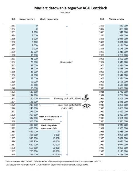

tarant 2979 #15 Napisano 21 Lutego 2020 Lenzlenie. Macie nawet tabelkę przetłumaczoną przez Oleda na język polski na tym forum 0 Pozdrawiam Piotr Tolerancja musi być nietolerancyjna wobec nietolerancji. Němec z Královce Udostępnij tę odpowiedź Odnośnik do odpowiedzi Udostępnij na innych stronach
LESKOS 3484 #16 Napisano 21 Lutego 2020 No dobra podmieniłem 0 Czasem lepiej powiedzieć coś, nie mówiąc NIC! 🤔 Udostępnij tę odpowiedź Odnośnik do odpowiedzi Udostępnij na innych stronach

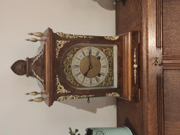

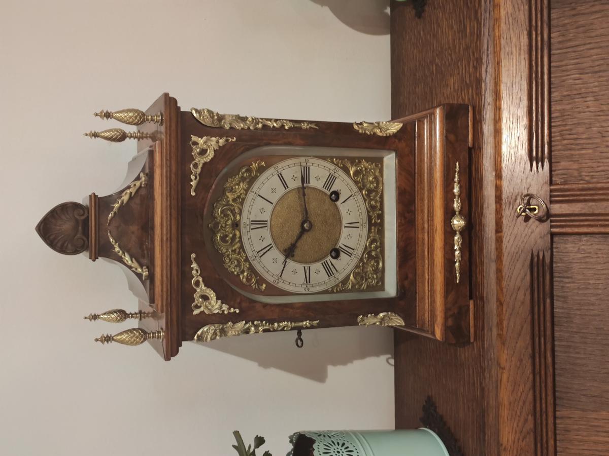

zbieraczUK 4 #17 Napisano 22 Lutego 2020 Dziękuję Panowie.Czyli 1984/85.Tabele widziałem niejednokrotnie ale coś nie zaskoczyłem żeby pomyśleć i dodać milion przed nabitymi cyframi Zgadza się to zegar kominkowy , podsyłam foto.Pozdrawiam 0 Udostępnij tę odpowiedź Odnośnik do odpowiedzi Udostępnij na innych stronach
