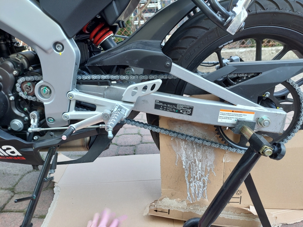

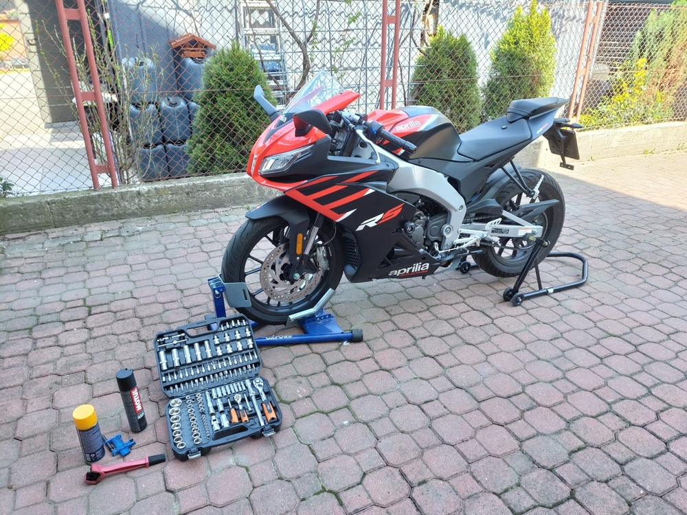

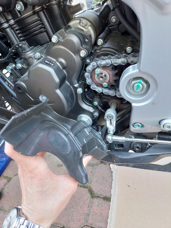

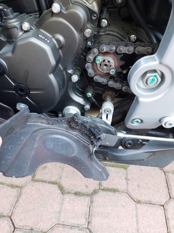

Czyszczenie, smarowanie, naciąg
Bardzo dobrze, dbanie o napęd w moto to ważna sprawa. Jeśli tylko mogę doradzić, co widać na zdjęciach, to mniej smaru na łańcuchu gdzie popadnie. Wystarczy delikatnie smarować same rolki, ogniwka z boku nie potrzebują wazeliny, bo zbiera sie kurz i brud. Pryskać precyzyjnie po rolkach, co pójdzie gdzie nie trzeba przetrzeć szmatką i będzie hulać :)
40 minut temu, Balansujący Na Osi napisał(-a):
Właśnie mam inny smar i mi strasznie rozbryzgnął. Potem wytarłem
W dniu 27.04.2025 o 23:40, egzo18 napisał(-a):
mam inny smar
Stosuję Bel-Ray , podoba mi się .

Bel-Ray świetny, teraz testuję MOtul w tubce "chain paste", a byłem w weekend na PoznańMotorShow i skusiłem się na ceramizer do łańcuchów - zobaczymy.
Generalnie jak się popsika, to namiar można też zetrzeć po chwili, będzie później mniej do czyczczenia.

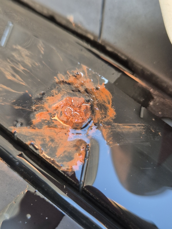

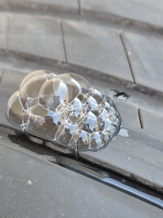

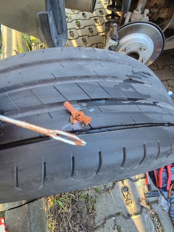

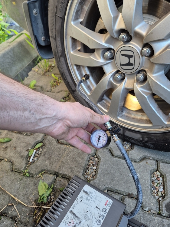

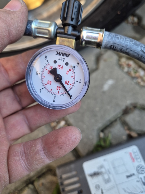

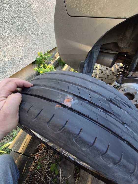

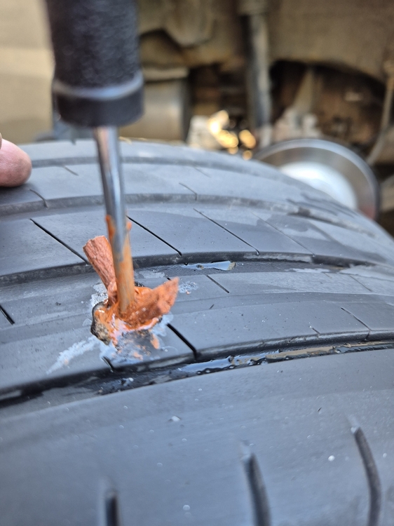

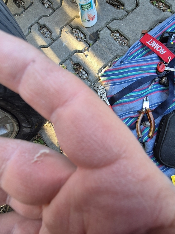

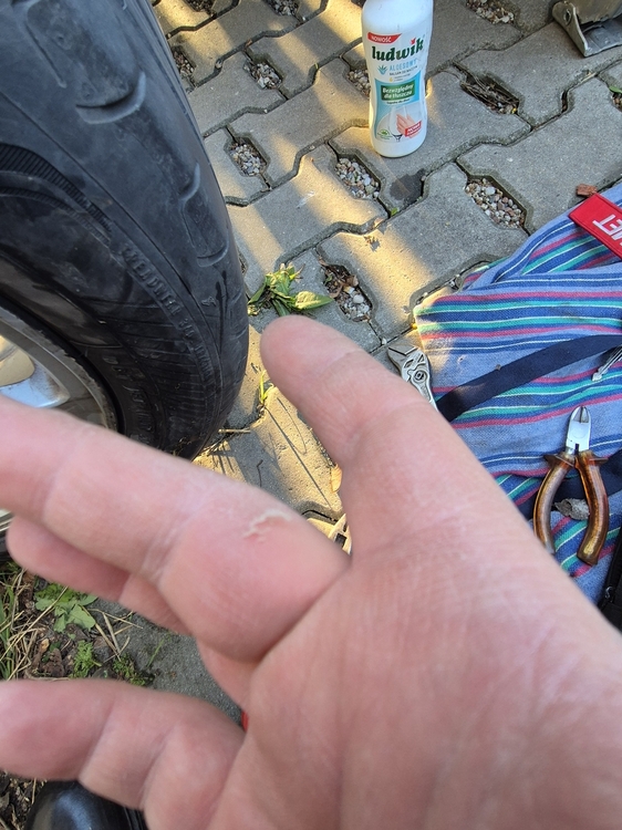

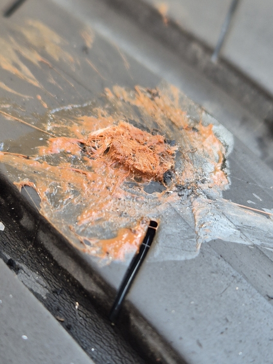

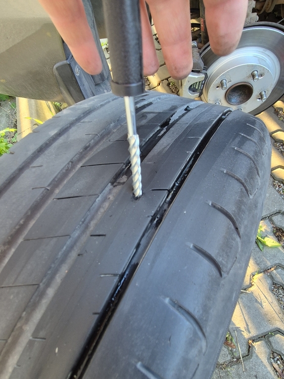

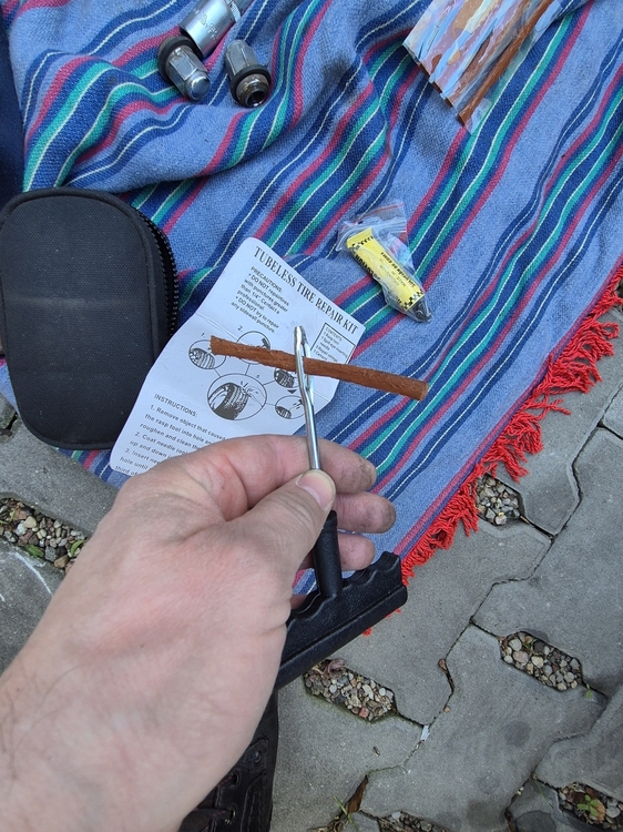

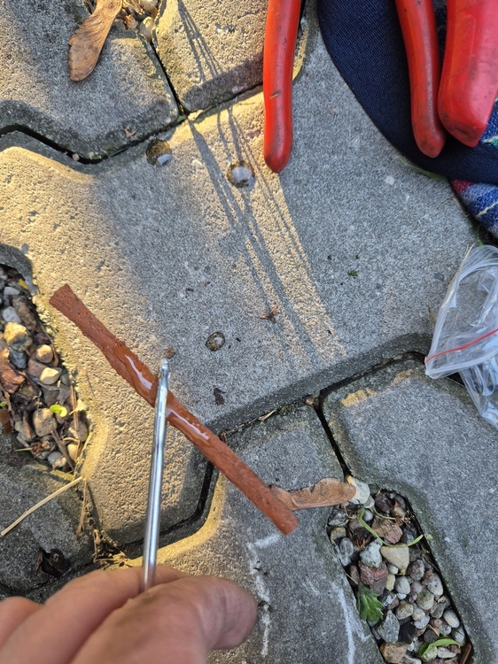

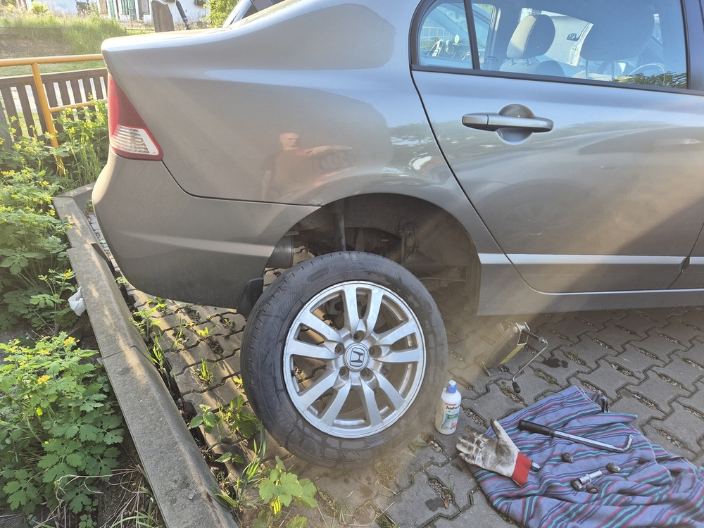

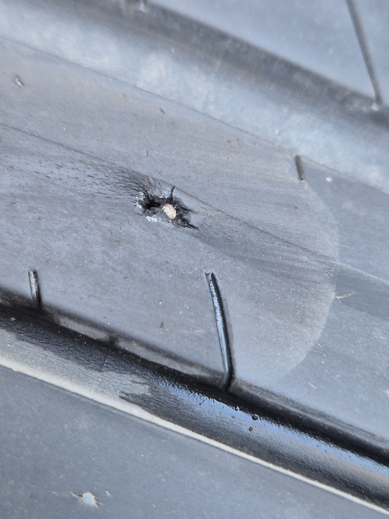

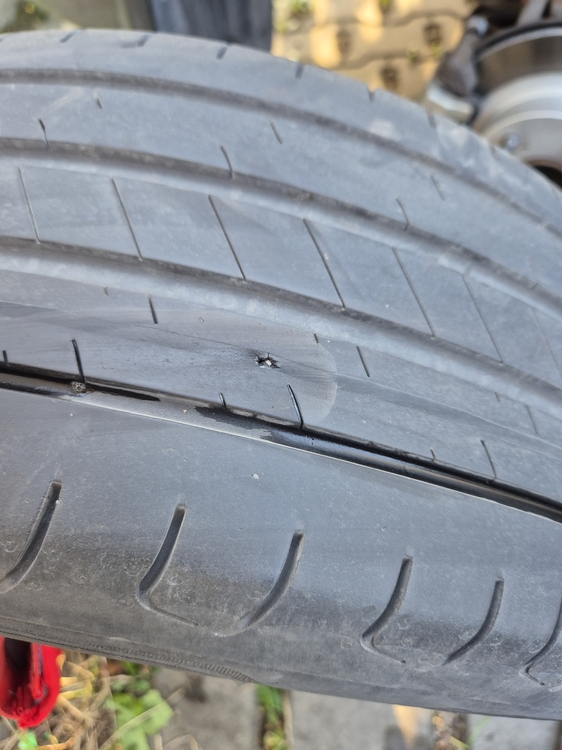

W ubiegłym roku, przed dłuższym wyjazdem zaopatrzyłem się w p9drózny zestaw naprawczy opon bezdętkowych (motocyklowych).
Na szczęście nie było okazji użyć, ale cały czas z tyłu głowy nest znak zapytania "czy zadziała" i czy w razie "W" jest szansa udanej naprawy.
Okazja nadażyła się "na dniach".

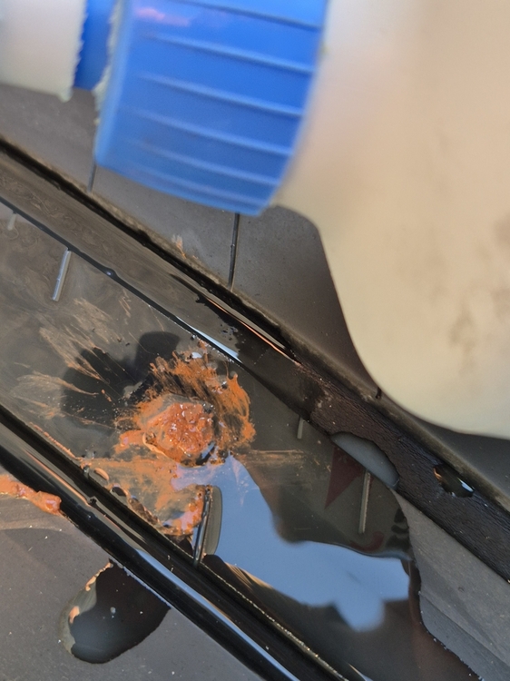

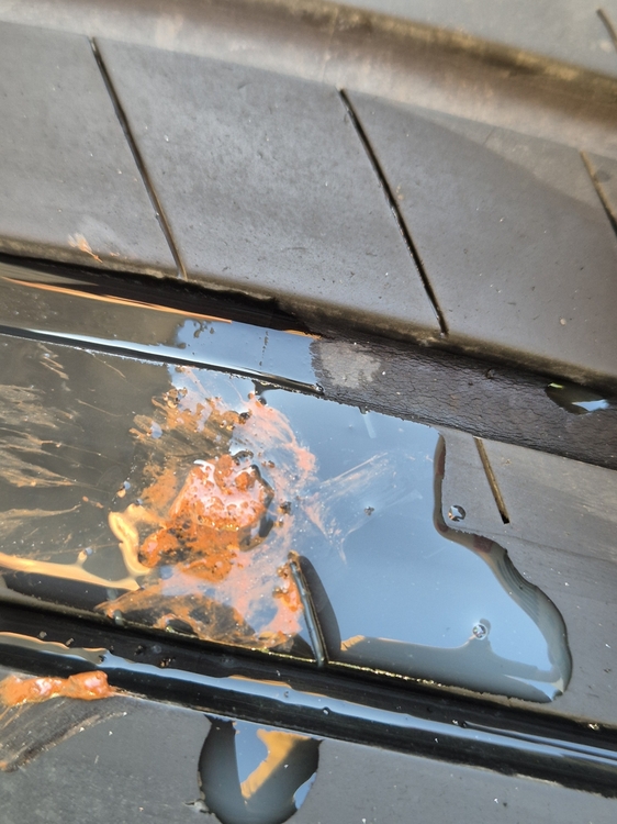

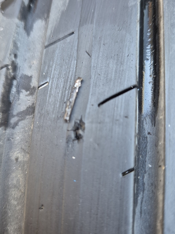

Wczoraj na parkingu wychodząc z roboty znalazłem swoje auto na "kapciu".
Nic - podłączyłem kompresorek do gniazda zapalniczki i po podpompowaniu pojechałem do domu.
Po kolejnych 10h postoju - kapeć (czyli nikt mi powietrza wentylem nie spuścił).

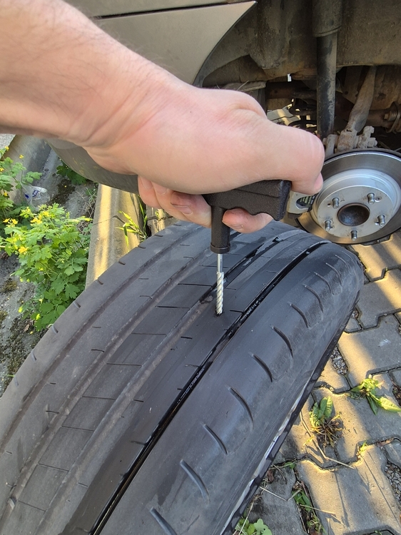

Do naprawy koła samochodowego dziś użyłem zestawu motocyklowego, żeby przetestować ale też nabrać wprawy.

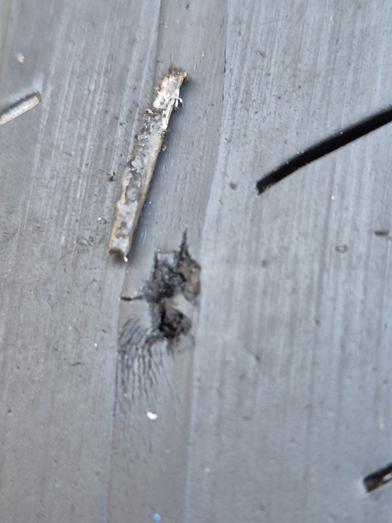

Najpierw kolejny raz napompowałem, żeby znaleźć ujscie wiatru
Póżniej wyrwałem szkodnika, który siedział w oponie. To konieczne, żeby prawidłowo zakorkować dziurę.
Procedura naprawy jest banalnie prosta.
Rozwiertakiem czyścimy/kalibrujemy otwór (pod koniec czyszczenia rozwiertak posmarowałem dolączonym w zestawie klejem).

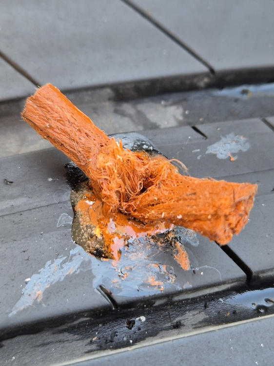

Drugim krokiem, przewlekamy butylową wkładkę przez oczko szydła i smarujemy zeby się wkleiło między sobą i w oponie.
Teraz wystarczy przepchnąć przez przygotowany wcześniej otwór i "wyrwać" szydło pozostawiając wkładkę butylową.
Praca wymaga dość dużo siły. Samo przygotowanie otworu rozwiertakiem nie bylo juz łatwe, a przepychanie butylu szydłem wymagało użycia naprawdę dużej siły.
Może za mały otwór przygotowałem w pierwszym etapie, ale tu raczej im mniejsza dziura tym lepiej..
Dłoń głowna trochę ucierpiała (ostre krawędzie plastików rękojeści) ale krew nie poszła.
Teraz wystarczy już tylko obciąć nadmiar, ktory i tak się sam doszlifuje w czasie jazdy.

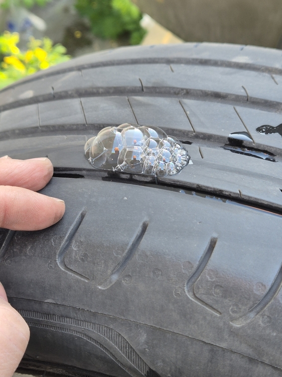

Na koniec po uzupełnieniu cisnienia, kontrola jakości (płyn z wodą) pokazuje wstępnie, że robota zakończona sukcesem.
Mam kolejną sprawność "wulkanizatora prymitywnego"  :)
Uwagi końcowe :

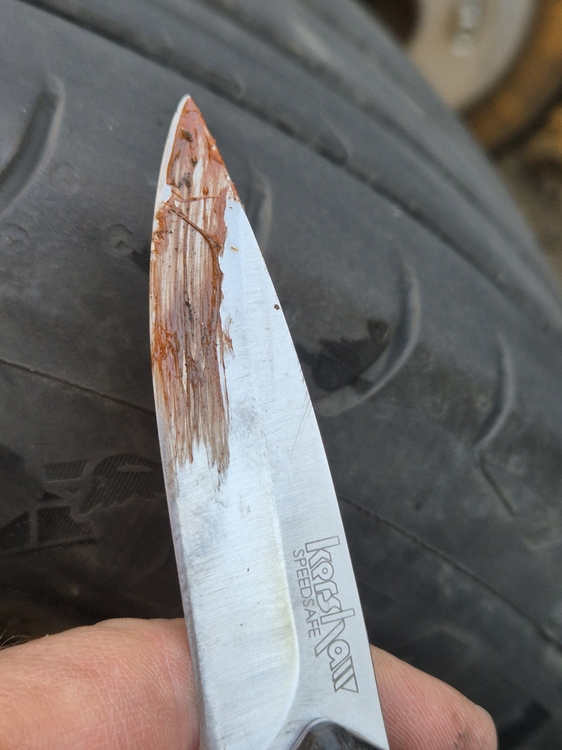

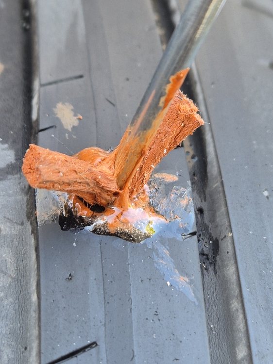

Butylowa wkładka mocno się lasuje - być może to wpływ użytego kleju.
Po wciśnięciu szydłem, na skraju otworów już było kleiste pomarańczowe jeziorko .
Na ostrzu nożyka pozostałość niczym gęsty lekko kleisty stary dżem - dotykany nie przechodzi na palce, podobna zawiesina została na grocie szydła..
Nadzień dzisiejszy zestaw zrobił robotę, spodziewam się, że jutro powietrze w oponie nadal będzie w prawidłowym zachowanym i zapamiętanym ciśnieniu.
Trudność przy pracy na poziomie 4..5 w skali do 10-ciu.
Wymaga użycia stosunkowo dużo siły oraz pewnej wprawy - sugerowany trening w naprawach.
Wymagane uzupełnienie ciśnienia oo robocie, bo w trakcie prac powietrze przez otwór wylatuje coraz mocniej..

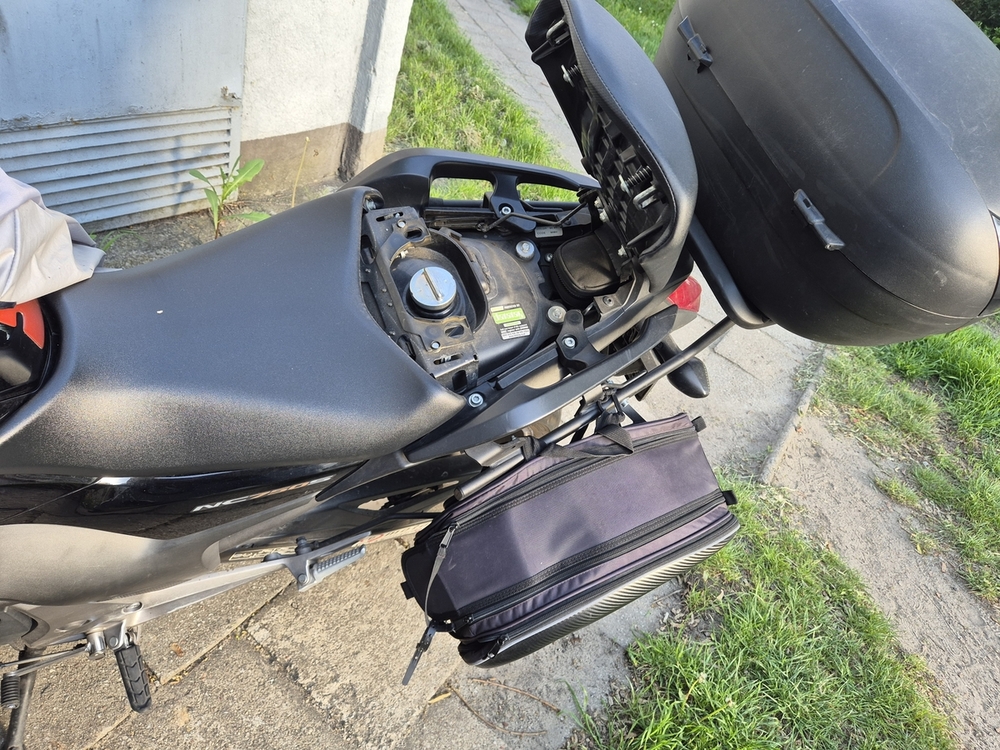

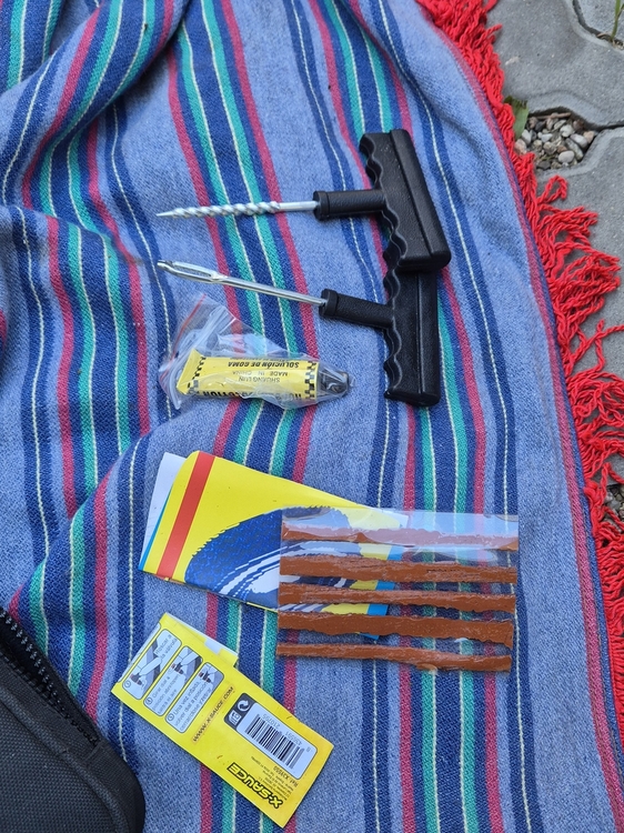

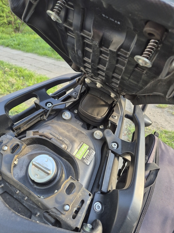

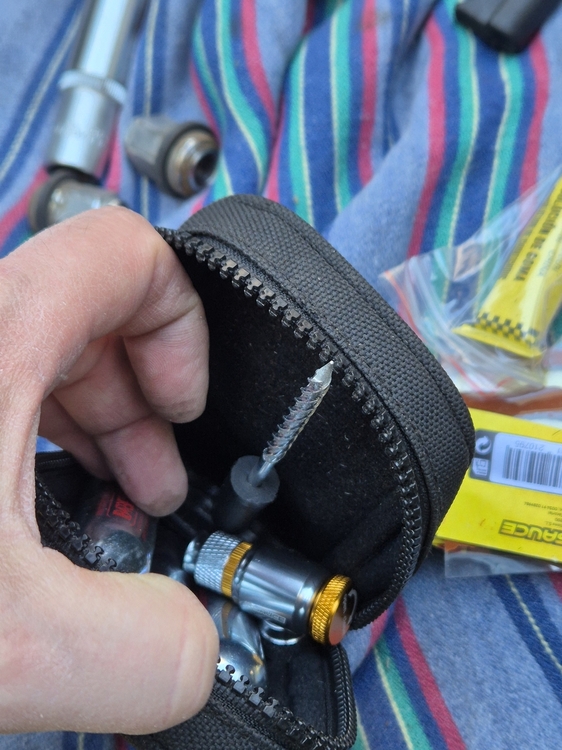

Mój zestaw jest minimalistyczny.
Aktualnie zostały 4 plasterki bitumu uszczelniającego, jest rozwiertak, szydło oraz tubka kleju. Osobno dokupiłem zasobniki CO2 oraz zaspół zaworowy do przetłoczenia CO2 przez zaworek do opony. Najdĺużej szukałem nakrętek na wentyl z tzw "maszynką" - widełkami umożliwiającymi wykręcenie wkładki wentyla "zaworka"..
Wszystko mieści się w zapinanym etui po mojej pierwszej golarce braun kupionej 3 dekady temu.
Tak małe etui z zawartością mozna schować gdziekolwiek- u nnie na zadupku, pod siedzeniem pasażera.
Muszę jeszcze dokupić jakieś małe, fifne kombiereczki do wyciągania ciał obcych, bo bez tego chyba trudniej naprawić..
Zestaw polecam.
W kolejnych dniach przekonam się na 100% czy wizyta u wulkanizatora jest konieczna, ale doraźnie opona została całkiem szczelnie zatkana i motorem do warsztatu lub najbliższego hotelu/stacji paliw bym się doczłapał.
