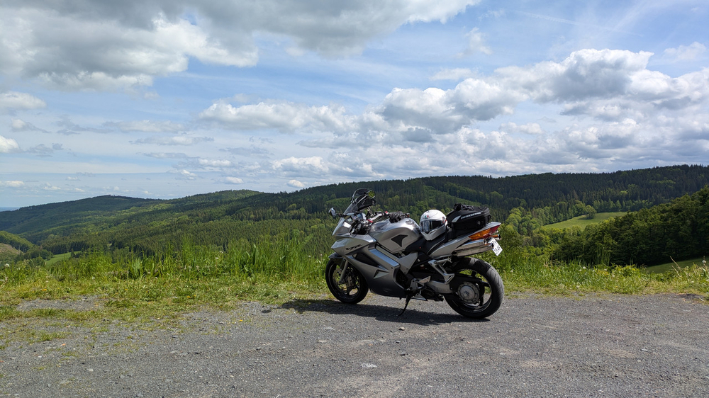

Niedzielne "wokół komina". Na razie silnik na dotarciu i przed zmianą oleju, ale już wiem, że dobrze trafiłem.

I jak wrażenia z VFR?
14 minut temu, nav napisał(-a):
Bardzo przyjemne - muszę jednak wymienić szybę bo przy moich 186cm cały powiew łapie na kask - pewnie trochę wygląd ucierpi, ale i tak nie widzę linii motocykla jak na nim jadę :D Niemniej bardzo udany motocykl i pomimo wieku niczego mu nie brakuje.

VFR nigdy nie jeździłem, ale zawsze mi się bardzo podobała, no i ma opinię motocykla nie do zdarcia.
750'tka wisiała kiedyś na plakacie w moim pokoju ;) no więc jak trafiła się ta w stanie rewelacyjnym i z pewnego źródła nawet się nie zastanawiałem.

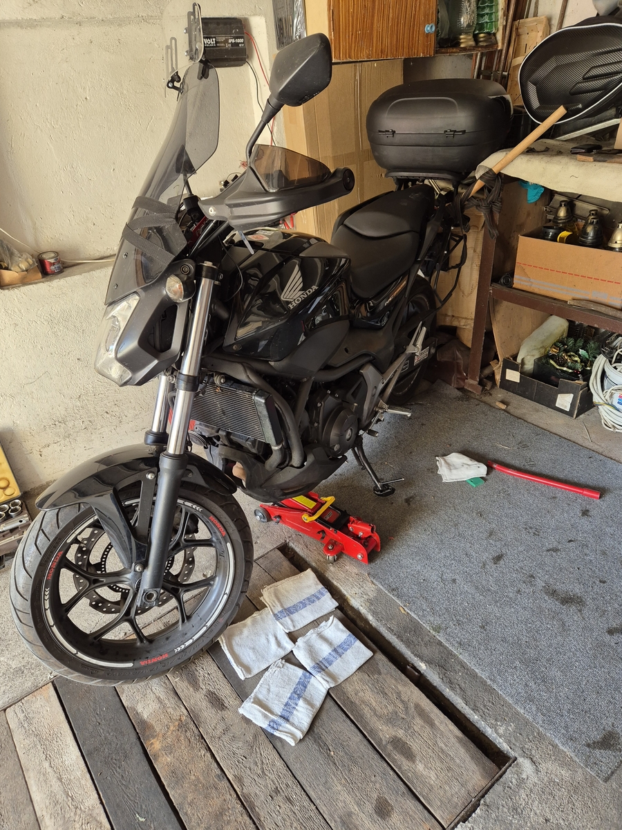

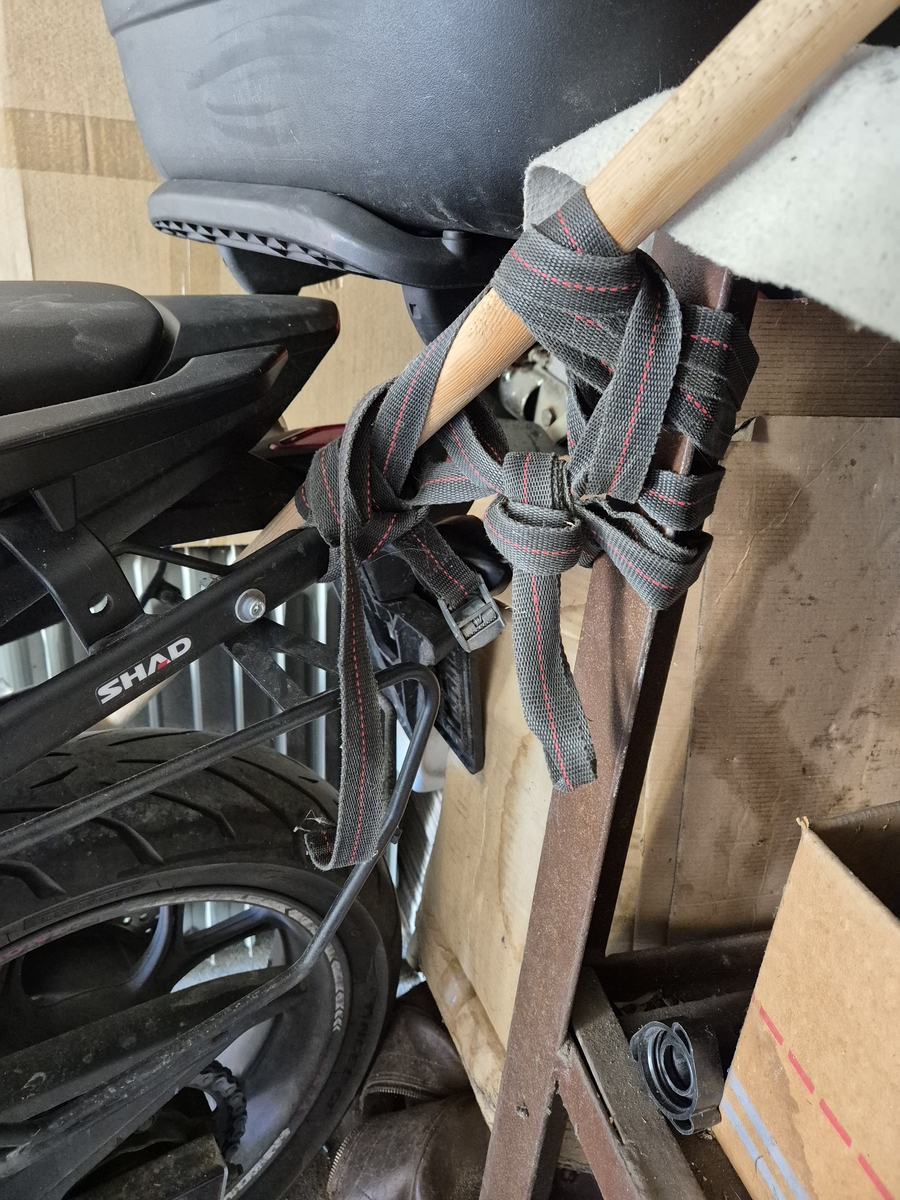

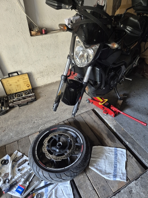

Muszę zdjąć przednie koło - odezwały się łożyska i czas wymieniać.
Mam tylko boczną stopkę i kombinuję jak ogarnąć...
Czy taka podstawka jak na tym kradzionym z naszego foruma zdjęciu utrzyma mi moto, żeby na bok nie poleciało?
Podstawiłbym pod tylne koło a żabę hydrauliczną pod silnik, żeby przód unieść.
Tylko, że żaba mi nie zabezpieczy "prawo-lewo" przechyłów..
W innym przypadku musiałbym podwieszać przód do stropu na pasach a ani
mocowania w stropie nie ma, ani specjalnie miejsca w moto, żeby wygodnie pas przeciągnąć no i znowu - może na bok polecieć..
4 godziny temu, zadra napisał(-a):
Powinno się utrzymać chociaż ja bym się bał.
Ja zdejmując przednie koło (bandit 1250) stawiam na centralce i podnoszę od spodu za przód silnika żabą hydrauliczną (podkładam małą deseczkę pod silnik) i podkładam przyciętą na wymiar deseczkę pod przednią półkę (podpieram od spodu). I tak jest mega niestabilnie i zawsze to robię z duszą na ramieniu :D
MARIANEK :)
6 godzin temu, mkoch napisał(-a):
Też się boję, może podwieszę przód gdzieś pod powałę bo centralnej nie mam.
Coś muszę wymyślić choć mi się nie spieszy (jak zawsze).
Po co kombinować z pasami, yo mie jest ciężkie moto. Wystarczy oprzeć go o ścianę, zablokować kierownicę, podnośnik pod silnik i można odkręcać koło.
11 godzin temu, Balansujący Na Osi napisał(-a):
nie chodzi o moto ze zdjęcia.
Moje to troszkę ponad 200kg i żal plastiku albo szyby gdyby upadło.
Ale fakt, może bokiem przy stole na podnośnik a kierę przypiąć pasem do ściany..
Chciałbym najpierw koło zdemontować, łożyska wybić i mając w ręce dopiero później zestaw kupić w hurtowni z łożyskami..
Dzisiaj pierwszy raz moja WSK zaparkowała pod moją szkołą :D
Zrobione.
Ośka przedniego koła tak hyła dokręcona, że musiałem sobie stęknąć, chyba właśnie to było powodem grania łożysk.
Po ich wyjęciu nie było można ręką wyczuć zużycia, ale skoro wszystko na wierzchu, to w najbliższej hurtowni kupiłem nowe łożyska i simeringi i wymieniłem na SKF .
Cały koszt materiału bez paliwa i rbh to 50zł.
Chyba nie było co się zastanawiać.
Udało się bez zakupu podpórek i innych podnośników.

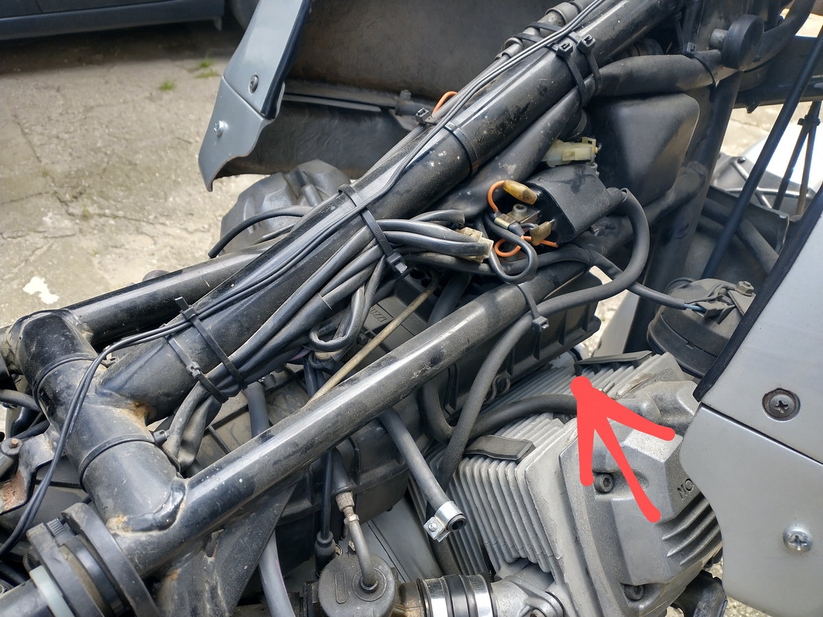

Też lubię pogrzebać. Niby tylko wymiana filtra powietrza. Ale Włosi potrafią coś skomplikować.
Ściągnięcie części owiewki przedniej i zbiornika paliwa to za mało 😉
Ale wyszła zaleta tej czynności - wiem że kraniki zbiornika trzymają. A przy gaźnikach to ważne.
