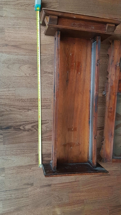

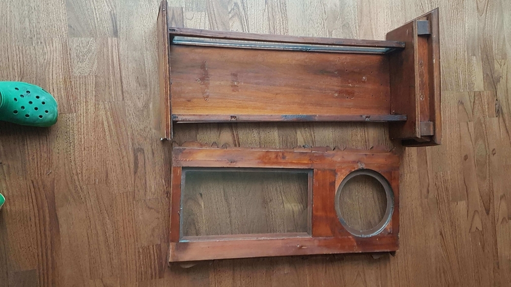

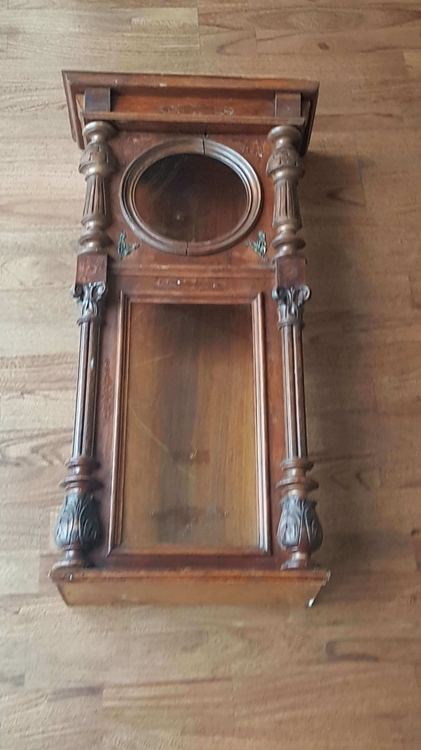

Władek Meller 301 #1128 Napisano 11 Lutego 2021 Mam taką szafę w stanie jak widać. Chętnie oddam o ile pozyskam przeszkloną obudowę (najlepiej nową) by dobrze prezentować maleństwo - czyli Wiedeńczyka. Odpowiednie ilustracje załączone. Jestem otwarty na propozycję, mogę dosłać więcej zdjęć. Jeśli post powinien pojawić się w innym wątku to proszę o pouczenie. pozdrawiam, Władysław 0 Udostępnij tę odpowiedź Odnośnik do odpowiedzi Udostępnij na innych stronach

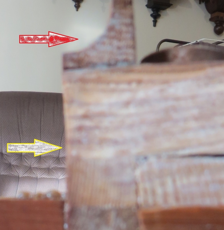

PM1122 1800 #1140 Napisano 1 Marca 2021 (edytowane) Jako , że ja nie stolarz , to unikam rozbierania skrzyni w drobny mak . Często jednak , zachodzi taka potrzeba i coś tam trzeba zrobić . Jednak zawsze z obawą , że coś pójdzie nie tak . Więc , rozklejam , podszlifowuję , dorabiam i wstawiam , bo skrzynia zegara , ma mieć ,, ręce i nogi " , oraz wygląd .... a nie , że pozbijana gwoździami , poklajstrowana klejami , że strach . No więc , ten ostatni Becker , co sporo elementów , to normalnie , są puzzle do składania ..... czyszczę z kleju i przymierzam . Cosik podszlifowuję , co by weszło i pasowało bez szczelin i szpar . Górna część skrzyni , czyli fasada , to jej główna przednia deska , jest tak wysuszona , że jest wypukła . Efekt jest taki , że dolna jej krawędź zachodzi na drzwi , no i one , wcale tam nie wejdą . Sądzę , że brakuje około 3mm. Na zdjęciu , położyłem drzwi tak , iż jest duża szczelina , ale to po to , by było wyraźnie widać o które miejsce chodzi . No i tu pytanie .. CO ROBIĆ ? - Czy szlifować górę drzwi , wraz z bocznymi ozdobami ? ..... no , to szkoda trochę tych ozdób . - Czy szlifować dolną krawędź fasady ? .... wówczas byłaby prosta krawędź , ale trzeba by oderwać listewkę . Bo razem z nią , to zniszczę proporcje listewek . Gdy ją odkleję i wkleję nieco wyżej ( bo trochę miejsca , do wyższej ozdoby , jest ) to zgram ją , z pozostałymi listewkami . A ona , naprawdę dobrze przyklejona ... równo , bez szpar , że żyletki nie wciśniesz . No i problem , bo jak ją odkleić ... tę listewkę i nic nie uszkodzić , Czy spirytusem , czy opalarkę użyć . Na zdjęciu , żółta strzałka , to wygięcie deski ... a bardziej na prawo , to widać nawet niezłą szczelinę pośrodku deski , tak się wybrzuszyła . Czerwona strzałka , to listewka , którą myślę odkleić i wkleić nieco wyżej , wówczas dół fasady zeszlifuję na prosto . Zniknie ten łuk co uniemożliwia wstawienie drzwi. Więc w sumie , to mam dwie możliwości . Ale którą wybrać i jak się za to zabrać , to prosiłbym bardziej doświadczonych kolegów o radę . Edytowane 1 Marca 2021 przez PM1122 1 Udostępnij tę odpowiedź Odnośnik do odpowiedzi Udostępnij na innych stronach
LESKOS 3483 #1141 Napisano 1 Marca 2021 Kurczę 😉 , zdjęcia są kompletnie nieczytelne🤭 ... czytelna faktura twojej kanapy 😏 1 Czasem lepiej powiedzieć coś, nie mówiąc NIC! 🤔 Udostępnij tę odpowiedź Odnośnik do odpowiedzi Udostępnij na innych stronach
tarant 2977 #1142 Napisano 1 Marca 2021 No i wypełnienie szczałek tesz 0 Pozdrawiam Piotr Tolerancja musi być nietolerancyjna wobec nietolerancji. Němec z Královce Udostępnij tę odpowiedź Odnośnik do odpowiedzi Udostępnij na innych stronach
Yodek 2549 #1143 Napisano 1 Marca 2021 (edytowane) Wprawdzie nie jestem bardziej doświadczona i ledwie niewiasta ale jak to niewiasta muszę swoje nędzne trzy cebuliony wtrącić - ja bym odchlastała górną listwę, podszlifowała dolną krawędź gzymsu. Drzwiczek i ozdobnych aplikacji szkoda haratać 😊 Edytowane 1 Marca 2021 przez Yodek 0 Udostępnij tę odpowiedź Odnośnik do odpowiedzi Udostępnij na innych stronach
PM1122 1800 #1144 Napisano 1 Marca 2021 2 godziny temu, LESKOS napisał(-a): Kurczę 😉 , zdjęcia są kompletnie nieczytelne🤭 ... czytelna faktura twojej kanapy 😏 Nie, no mogę jeszcze raz, ale mimo iż struktura fotela czytelna, a skrzyni słabo, to jednak widać krzywiznę. A na następnym zdjęciu, jest to pokazane z drugiej strony..... i idąc w pionie, wzdłuż krawędzi tej dolnej listewki, widać także odgięcie górnej deski z listewką. Najlepiej to Yodek zauważyła i proponuje, to samo co zamierzam. No, tylko jak to odkleić, by nie popsuć? Spirytus, czy grzanie? 0 Udostępnij tę odpowiedź Odnośnik do odpowiedzi Udostępnij na innych stronach

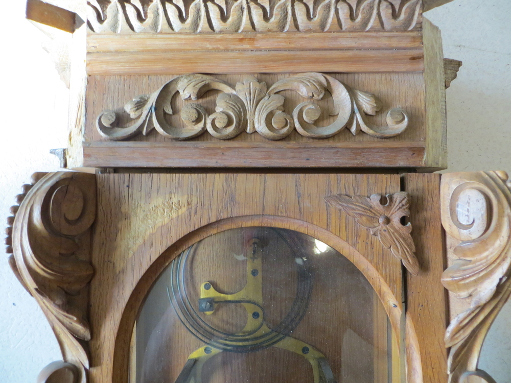

PM1122 1800 #1149 Napisano 2 Marca 2021 (edytowane) No więc .... listewka odklejona Serdecznie dziękuję Koleżance i Kolegom , za pomoc ! Wszystkie te rady , dają dużo do myślenia i wyciągania własnych wniosków , Bo główną myślą i zadaniem jest ... ,, przede wszystkim , nie szkodzić ". Bo jak się zrobi szkodę , to już tak fajnie nie jest Myślałem , że ktoś zna jeszcze , jakiś inny dobry i bezpieczny sposób , na odklejanie - odrywanie elementów skrzyni . Wychodzi na to , że jednak spirytus w strzykawce , oraz żyletki , lub nożyki .... plus brutalna siła , aczkolwiek delikatnie i z wyczuciem , to najlepszy sposób ! Mały opis dla potomnych , nowicjuszy , itd. Po prostu , jak w którymś miejscu , uda się nieco wcisnąć nożyk , to podajemy tam spirytus i w inne miejsca , lekko oddalając się od nożyka . Staramy się , z czuciem i lekkim naciskiem , wsuwać nożyk coraz głębiej . Z czasem , szczelina powiększa się i listwa pomału odchodzi ... a czasami , to jej końcówka , wręcz odskakuje . Na pierwszym zdjęciu - cała skrzynia i od tej samej strony , są następne ujęcia . Po odklejeniu listewki , drzwi udało się wcisnąć ! ... ale na dole i górze drzwi , jest zero luzu. No i zawiasy , które są przykręcone tylko do drzwi , nie trafiają w swe gniazdka , które są w tej bocznej desce skrzyni . Widać , że drzwi muszą być przesunięte do góry . Jednak to niemożliwe , bo blokuje je ,, gzyms fasady " . W szczegółowych ujęciach widać , jak w górnej części skrzyni , deska ,,fasady" , czy gzymsu nad drzwiami , jest wygięta ( nie wiem jak to nazwać , więc chyba słowo ,,fasada" , może być użyte ) . Teraz , po odklejeniu tej górnej listewki , mogę te wygięcie ( ten powstały łuk ) przeszlifować i wyprowadzić na prosto . Tak , by na nowo , był tu kąt prosty w stosunku do otwieranych drzwi. Listewka wróci na swoje stare - nowe miejsce i zostanie ona zgrana z pozostałymi listewkami . Nie odklejając tej listewki , to mógłbym jedynie zeszlifować o kilka milimetrów górną krawędź drzwi . Lub druga możliwość , to cały ten gzyms , szlifować wraz z listewką ..... więc przednia listewka , w stosunku do pozostałych , byłaby niższa , co od razu byłoby widoczne i psuło proporcje . Dodatkowo mogę wspomnieć , iż przez tą wygiętą deskę frontu fasady , to takie boczne , narożne kostki - klocki , też nie były dobrze wstawione . tj. jeden odpadł , a drugi , to i z dołu i z góry , miał duże , szerokie szczeliny , gdzie wlano pełno kleju , bo trzymał tylko środkiem . Widać w tym miejscu , ile kleju zostało , bo jeszcze tego nie czyściłem . Edytowane 2 Marca 2021 przez PM1122 3 Udostępnij tę odpowiedź Odnośnik do odpowiedzi Udostępnij na innych stronach
LESKOS 3483 #1150 Napisano 2 Marca 2021 No.... i dobrze Ci poszło 👍 😄 . Ta ilośc kleju to efekt wklejania nez ściskania . Proponuje wyciągnąć z tego wnioski i nie stosować klejenia na styk, (bez ściskowego) . Stosowanie ścisków warunkuje dobre klejenie. Konieczne jest tu stosowanie poduszek i ścisków taśmowych, co polecam . 1 Czasem lepiej powiedzieć coś, nie mówiąc NIC! 🤔 Udostępnij tę odpowiedź Odnośnik do odpowiedzi Udostępnij na innych stronach
