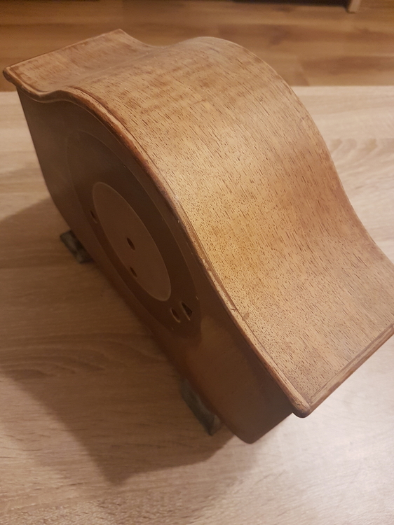

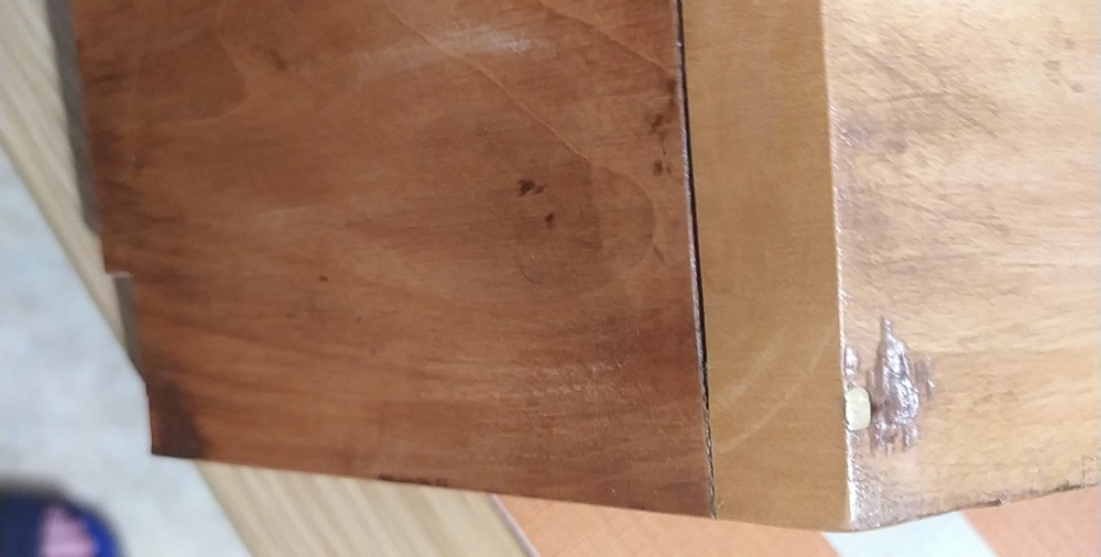

Napisano (edytowane)

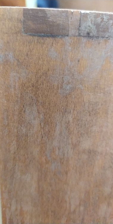

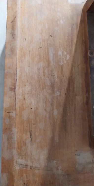

Ja już to dostrzegam i podoba mi się to co widzę na wilgotnym od spirytusu drewnie.
Pisałem o zastosowaniu bejcy w miejscach łączenia aby zatuszować szczeliny wypełnione klejem odróżniające się od reszty.
Może wkleję zdjęcie jak jest a później jak było.
na skrajach płyt kolor był złamany w kierunku ciemnego - dość symetrycznie po wszystkich stronach na krawędziach skrzynki.
Aktualnie po odkryciu drewna na płycie górnej mam miejsca w których najprawdopodobniej będzie widać klej łączący płytę wierzchnią od przedniej (raczej listewkę okalającą górną płytę.. )  :

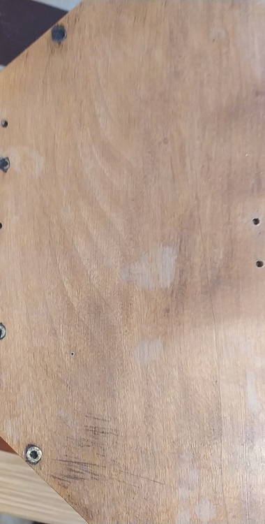

Kiedy  czytać jak tylko skrobię tym wodnym #2500 na sucho.. doba za krótka..
A po jaką cholerę to skrobiesz papierem nie do tego przeznaczonym ? i nikt Cię nie karze ,jak się pytasz ,dostajesz odpowiedź a że nie stosujesz się do porady ,to dłubaj dalej😄
jak się nie stosujesz?
No jak?
wszak wspomniano w odpowiedzi na moje pytania, że jak spiryt nie daje rady, to można poskrobać papierkiem.
Że mi na wykend majowy tylko papier wodny został a innego w żabce nie kupię (reszta markietów pozamykane) to skrobię czym mam.
rozpuszczalników czy innych takich 3v3 też na czas nie przybyło w pokoju..

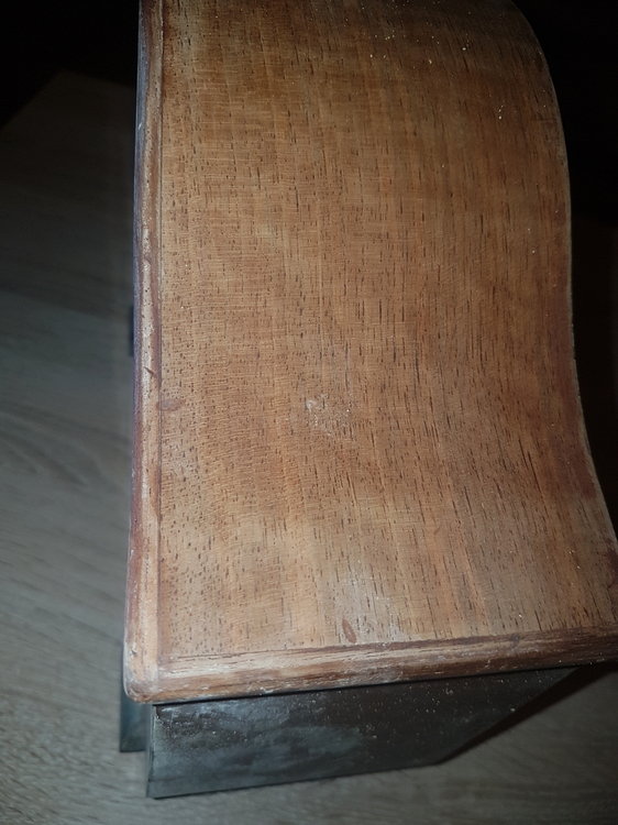

strugam sobie to pudełeczko powolutku tym co mam tak jak umię i zaczynam dostrzegać zmiany w wyglądzie.
Chyba idzie ku lepszemu.. 🤔
Mogłeś sobie na początek zrobić cyklinkę.
 Poszło by sprawnie .
 Cyklinkę można zastąpić szkłem.. :)

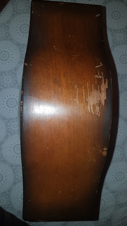

Ja też zaczynam od werku. Jak umyty i uruchomiony to idzie na deskę i kilka tygodni się testuje, a w tym czasie zajmuje się skrzynią.
Każdy zegar to inna bajka, zawsze coś inaczej wychodzi niż poprzednie. Trochę skrzynek zrobiłam ale niemalże za każdym razem lecę "po pomoc" do Les'a.
Za nic bym sobie nie poradziła z odklejonym z pleców grubym fornirem, spękanym, kruchym, na dodatek obłędnie zwijającym się w rulon...
Sama to dowiedziałam się tyle, że potrzebny stolarz z prasą na gorąco 😑. A plecy wypaczone żeby było śmieszniej.
Dowcip polegał na tym, że w bardzo krótkim czasie trzeba było wykonać cały szereg czynności bo inaczej praca w niwecz, dla mnie to był hardcore 🤭.
Musiałam sobie krok po kroku zanotować co i kiedy bo nie ma czasu na dumanie.

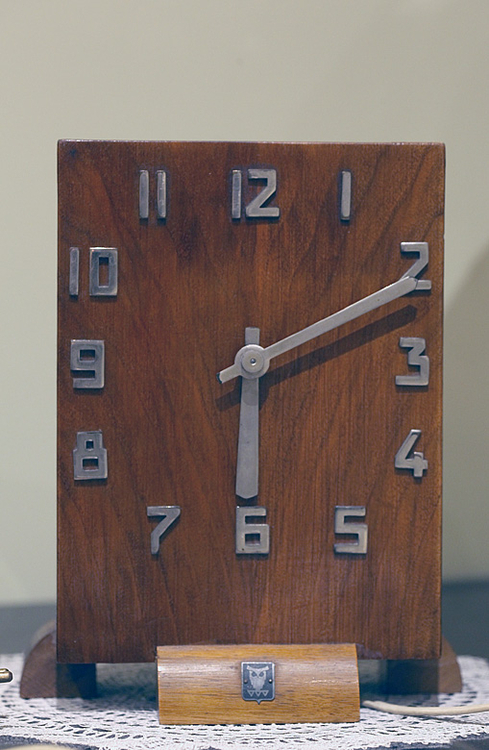

Zapytam doświadczonego Koleżeństwa , czy dużym ryzykiem jest odklejenie tych cyfr i czy warto. Cel poprawienie lakierowania, ale nie koniecznie.
