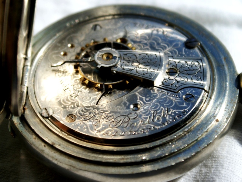

Wróciłem do tematu Masona, bo skoro i tak jest niestety niepełnowartościowy, to postanowiłem wypróbowac na nim pastę do polerowania końcowego z castoramy. I stwierdzam, ze do płyt złoconych, bez szlifów, oczywiście, jest idealna:
Oczywiscie pozostały osady kleju, te nieusuwalne, oraz pozostały rysy, co tylko pokazuje, ze pasta pięknie poleruje powierzchnie, nie ścierając ich za bardzo. Generalnie efekt jest olśniewający - zasyfiały, spatynowany mechanizm pięknie odżył :)
Rzecz jasna nie należy polerować elementów niebieskich - śrubkę mostka bebna przejechałem przypadkiem, bo sprawdzałem, czy w ogóle jest sens demontować mechanizm. Regulator przepolerowałem celowo, bo był mocno zardzewiały (nie do końca to widać na fotce), ale też iut za mocno... Jak widać przepolerowały się aż za ładnie ;)
Ja w kewstii formalnej i żeby nie było nie chcę nic umniejszać Twojej pracy włożonej w odnowienie tego mechanizmu.
Jednak polerowanie jest o obróbka metalu prowadząca w finale do lustrzanego połysku, tutaj połysku nie ma, więc polerowania nie było, a pasta tylko wyczyściła płyty i nic więcej.

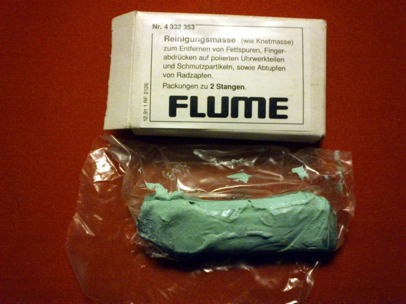

Ja do czyszczenie płyt zegarków bez rozbierania używam taka masę:
Jest ona konsystencji plasteliny, kształtujemy ją dowolnie i pocieramy płyty.
Podstawowa jej zaleta - nie zostawia po sobie żadnych śladów, więc po użyciu nie musimy dodatkowo płyt czyścić.
A to kiepskie zdjęcie z telefonu na szybko, ta część przy małym kole naciągowym jest świeżo po potarciu masą, a całość wyglądała tak ja przy dużym kole naciągowym:

Zdjęcie nie do końca pokazuje efekt. Mechanizm ma dużo, dużo więcej połysku niż na początku, ale też nie chciałem doprowadzic go do stanu lustrzanego. Wyglądałby dość dziwnie :)
Płyty posiadają warstwę ochronną, dlatego płyt się nie poleruje, po rozebraniu mechanizmu myjemy płyty razem z pozostałymi częściami w Elmie lub Gronalu i to najczęściej wystarcza. A gdy nie starczy to znaczy, że trzeba płyty od nowa pokryć złotem,srebrem, rodem czy niklem.
Gdy natomiast nie chcemy mechanizmu rozbierać, lub chcemy wyczyścić tylko zabrudzone lub spatynowane płyty to polecam w/w masę.

Zgadzam się oczywiście. Może i racja, że moje działania bardziej podpadają pod czyszczenie niż polerowanie. Zresztą ten mechanizm w zasadzie nie rokuje. Składak, do tego widać, ze nienajlepiej przechowywany, za to z ładną tarczą i wskazówkami - naj,lepiej w zasadzie nadaje się na części, niestety.
