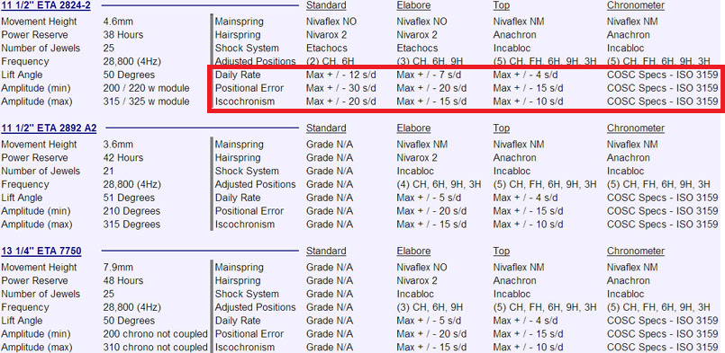

W teorii wyzsze grade'y maja nizsze odchylki pozycyjne i lepszy izochronizm (dokladnosc chodu mniej zalezna od naciagu sprezyny) - ale w praktyce warunki noszenia tez maja znaczenie.
PS. Moj Brajtek na ETA COSC jest absolutnym ewenementem, robi +6s na dobe (limit COSC) ale za to bez wzgledu na naciag i pozycje (testowane wielokrotnie).
