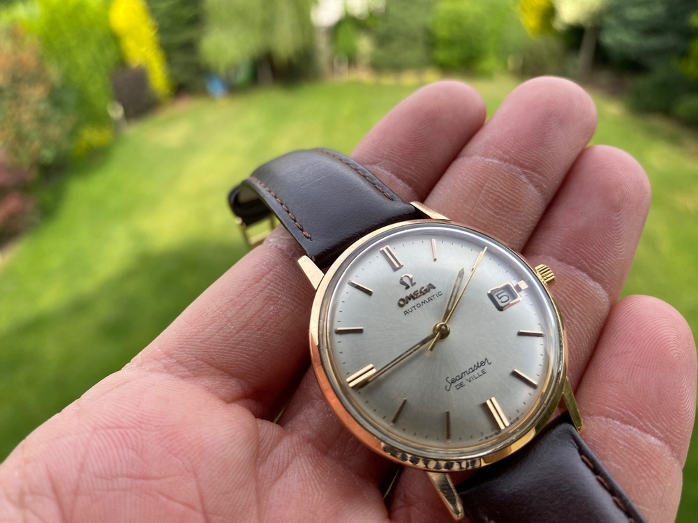

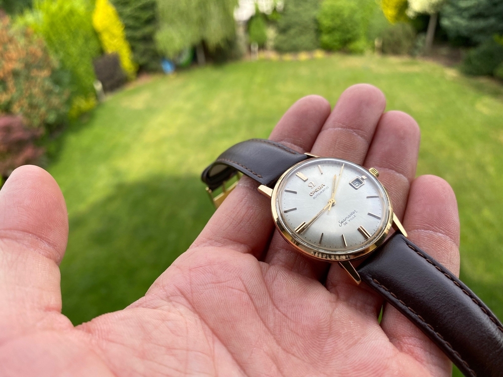

Łukasz_90 59 #1756 Napisano 22 Czerwca 2021 Hej, tak jak już w innym wątku pisałem, mogę się pochwalić świeżo odebranym Seamasterem z renowacji. Było: Jest: 2 Udostępnij tę odpowiedź Odnośnik do odpowiedzi Udostępnij na innych stronach
Łukasz_90 59 #1757 Napisano 25 Czerwca 2021 Zakładam, że nie dostanę bana za post pod postem ale uśmiecham się trochę do siebie, bo chyba skoro moja renowacja nie wywołała fali oburzenia.. to chyba znaczy że została całkiem nienagannie przeprowadzona i nie wymaga dyskusji 0 Udostępnij tę odpowiedź Odnośnik do odpowiedzi Udostępnij na innych stronach
Walter_87 7590 #1758 Napisano 25 Czerwca 2021 (edytowane) W rzeczy samej. W ogóle nie widać, aby tarcza była poddawana renowacji Edytowane 25 Czerwca 2021 przez Walter_87 0 KMZiZ Udostępnij tę odpowiedź Odnośnik do odpowiedzi Udostępnij na innych stronach

chronofil 133 #1761 Napisano 28 Czerwca 2021 Trzeba przyznać, że tarcza wygląda bardzo dobrze. Trochę "r" na końcu mi się nie podoba, ale może to być efekt zdjęcia. Masz fotki sprzed renowacji? 0 Czas, to coś, co mówi, jak długo musimy czekać... Udostępnij tę odpowiedź Odnośnik do odpowiedzi Udostępnij na innych stronach

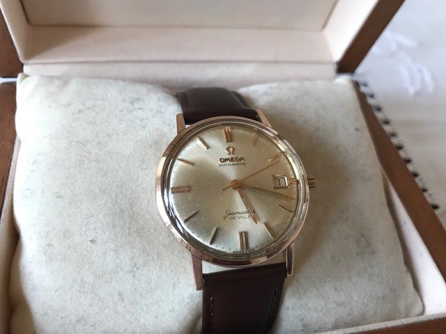

Łukasz_90 59 #1762 Napisano 29 Czerwca 2021 22 godziny temu, chronofil napisał(-a): Trzeba przyznać, że tarcza wygląda bardzo dobrze. Trochę "r" na końcu mi się nie podoba, ale może to być efekt zdjęcia. Masz fotki sprzed renowacji? Tak, mam takie dokładniejsze: 1 Udostępnij tę odpowiedź Odnośnik do odpowiedzi Udostępnij na innych stronach
chronofil 133 #1763 Napisano 29 Czerwca 2021 Trochę szczegółów by się znalazło, ale ogólnie jest bardzo przyzwoicie. Inna sprawa, że tarcza wyglądała naprawdę nieźle i nie bardzo wiem, po co ją odnawiałeś? 1 Czas, to coś, co mówi, jak długo musimy czekać... Udostępnij tę odpowiedź Odnośnik do odpowiedzi Udostępnij na innych stronach
70' 374 #1764 Napisano 29 Czerwca 2021 (edytowane) Czcionka deVille jest moim zdaniem inna. Może to być wina jakości zdjęcia, jeżeli jednak rzeczywiście te czcionki nie są takie same to ta renowacja tylko pogorszyła dobra tarcze. Edytowane 29 Czerwca 2021 przez 70' 1 Przepraszam za brak polskich znakow ale po prostu ich nie mam. Udostępnij tę odpowiedź Odnośnik do odpowiedzi Udostępnij na innych stronach
Łukasz_90 59 #1765 Napisano 30 Czerwca 2021 Czcionka DeVille jest identyczna, to zdjęcie przekłamuje. Tarcza jak widać miała wiele wżerków od wilgoci, a chciałem aby była idealna 0 Udostępnij tę odpowiedź Odnośnik do odpowiedzi Udostępnij na innych stronach
70' 374 #1766 Napisano 30 Czerwca 2021 Oryginalna czcionka jest „delikatniejsza” i ma charakterystyczne szeryfy, natomiast ta po przemalowaniu wydaje się grubsza i prosta. Prawdopodobnie w napisie automatic jest podobnie, ale te zdjęcia są za słabe, żeby jednoznacznie to stwierdzić. Brak tych szeryfów w czcionce to najprostsza metoda na potwierdzenie tego, ze tarcza była przemalowana. Tarcza była czytelna i w całkiem niezłym stanie, to taki przykład na to ze lepsze jest wrogiem dobrego 🙂 1 Przepraszam za brak polskich znakow ale po prostu ich nie mam. Udostępnij tę odpowiedź Odnośnik do odpowiedzi Udostępnij na innych stronach

ksylo1 35 #1771 Napisano 30 Czerwca 2021 trzeba przyznać, że jak na PL to bardzo przyzwoita renowacja... 0 Udostępnij tę odpowiedź Odnośnik do odpowiedzi Udostępnij na innych stronach

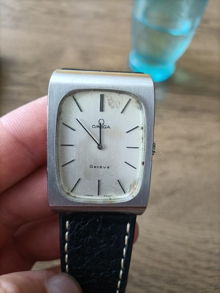

satanic 17328 #1772 Napisano 27 Czerwca 2022 Panowie tarcza do umycia bo zaciekawiła mnie ta Omega i stąd pytanie. 0 Udostępnij tę odpowiedź Odnośnik do odpowiedzi Udostępnij na innych stronach
Walter_87 7590 #1773 Napisano 27 Czerwca 2022 Według mnie nie. To już raczej uszkodzenia powłoki, a nie zanieczyszczenia. Ale zegarek wart zainteresowania 0 KMZiZ Udostępnij tę odpowiedź Odnośnik do odpowiedzi Udostępnij na innych stronach
satanic 17328 #1774 Napisano 27 Czerwca 2022 18 minut temu, Walter_87 napisał(-a): Według mnie nie. To już raczej uszkodzenia powłoki, a nie zanieczyszczenia. Ale zegarek wart zainteresowania Dzięki za odpowiedź, czyli trzeba by szukać tarczy. 0 Udostępnij tę odpowiedź Odnośnik do odpowiedzi Udostępnij na innych stronach
renqien 3590 #1775 Napisano 27 Czerwca 2022 Znalezienie może być trudne, a zegarek nie jest chyba wart aż tyle. Szczerze? To jest tak prosta tarcza, że dobra firma od renowacji nie powinna jej spieprzyć i zrobi tak, że naprawdę trudno będzie odróżnić od oryginału. Żadnej podziałki sekundowej, dziwnych wzorów czy napisów. Skoro i tak ta tarcza ma być na szmelc, to ja bym zaryzykował renowację. Jeśli tampon nie wyjdzie za gruby, to będzie OK. Jak normalnie jestem zagorzałym przeciwnikiem malowania, tak w tym wypadku zaryzykowałbym i dopiero w razie niepowodzenia, szukał nowej tarczy. Zwłaszcza, że nigdy kupując nie będziesz pewien, czy nie jest odnawiana. 0 Udostępnij tę odpowiedź Odnośnik do odpowiedzi Udostępnij na innych stronach
