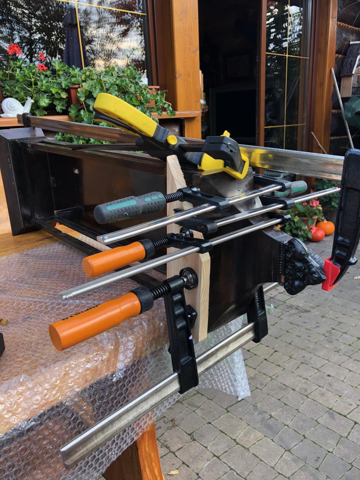

LESKOS 3515 #1010 Napisano 7 Października 2018 Ładna pogoda , trzeba wykorzystać . Okazało się po inspekcji, że klejenia popękały i puściły... Tak to bywa w "drodze przez mękę" każdego prawie zegara trafiającego na "ścieżkę sprzedaży" giełdowo-targowej. Skrzynka była zrestą źle sklejona po poprzednim klejeniu i nastąpiło wypaczenie pleców. Wyczyściłem wszystko, nastawiłem i poszło . musi schnąć do jutra, aż wrócę z pracy. Duże naprężenia wymagają pełnego wyschnięcia i zespoleniaNa razie wygląda to tak ... 0 Czasem lepiej powiedzieć coś, nie mówiąc NIC! 🤔 Udostępnij tę odpowiedź Odnośnik do odpowiedzi Udostępnij na innych stronach
janekp 534 #1011 Napisano 7 Października 2018 Żeby nie było, że poległem pod Waterloo albo pod płotem ... Reszta jest milczeniem ... No to juz dla mnie 1 liga ,nieosiagalna ,tam sie nie pcham.Fajnie ze trafiles nie ruszany w miare zegar.Ogladalem kiedys zegary tej firmy w Londynie w antykwariacie,zdjecia byly na forum ale to juz tak dawno ....Gratulacje i zamieszczaj zdjecia z prostowania skrzyni . 0 Znane są tysiące sposobów zabijania czasu,ale nikt nie wie, jak go wskrzesić. Udostępnij tę odpowiedź Odnośnik do odpowiedzi Udostępnij na innych stronach
Yodek 2549 #1012 Napisano 7 Października 2018 O Mamo jedyna..! 0 Udostępnij tę odpowiedź Odnośnik do odpowiedzi Udostępnij na innych stronach
PM1122 1817 #1013 Napisano 7 Października 2018 O kurcze ..... nie sądziłem , że aż tyle ścisków można i że w ogóle , da się !!!! 0 Udostępnij tę odpowiedź Odnośnik do odpowiedzi Udostępnij na innych stronach
tarant 2983 #1014 Napisano 7 Października 2018 Wszystko zależy od inwencji kata 0 Pozdrawiam Piotr Tolerancja musi być nietolerancyjna wobec nietolerancji. Němec z Královce Udostępnij tę odpowiedź Odnośnik do odpowiedzi Udostępnij na innych stronach
LESKOS 3515 #1015 Napisano 8 Października 2018 Piotrze mogę zmienić nick ? 0 Czasem lepiej powiedzieć coś, nie mówiąc NIC! 🤔 Udostępnij tę odpowiedź Odnośnik do odpowiedzi Udostępnij na innych stronach
kiniol 2284 #1016 Napisano 8 Października 2018 (edytowane) Chwytaj ściskami przez drewniane miękkie podkładki, będzie lepiej... Od pleców by się przydało. Edytowane 8 Października 2018 przez kiniol 0 Porządek na serwisie o niczym nie świadczy. Często najlepsze usługi świadczone są przez geniuszy w totalnym bałaganie… Udostępnij tę odpowiedź Odnośnik do odpowiedzi Udostępnij na innych stronach
LESKOS 3515 #1017 Napisano 8 Października 2018 Stosuje miękkie silikonowe, nie zdarzyło mi się żeby zostawiły ślad. Dociskam bardzo punktowo i więc tu podkładki z drewna byłyby wielkości silikonów. Standardowo przy większych powierzchniach używam też podkładek z lipy , albo olchy. Stosuje więcej ścisków aby różnicować docisk i nie skręcać mocno, za to dokładnie w punkcie "strzałki" ugięcia. Sprawdza mi się to. Stale dokupuje ściski, a jednak stale mi ich brakuje ... mam ich ponad 30 . Od 1,5 m do 15 cm . Dziś wieczorem rozbierzemy konstrukcję zobaczymy co się stało. 0 Czasem lepiej powiedzieć coś, nie mówiąc NIC! 🤔 Udostępnij tę odpowiedź Odnośnik do odpowiedzi Udostępnij na innych stronach
LESKOS 3515 #1018 Napisano 8 Października 2018 (edytowane) No i rusztowanie zdjęte, przetarłem drewno jeszcze terpentyną centymetrowe wybrzuszenie zniknęło plecy dochodzą do brody . Ale jak widać ze zdjęć skrzynka wymaga jeszcze sporo pracy .Tak to jest jak zegary wędrują po świecie... Ps na zdjęciu pleców widać zalany, starym, wikolopodbnym klejem róg łaczenia (nieznaczznie ale jest). Niestety nie udało się tego łącza oczyścić ... groziło uszkodzeniem skrzyni - łaczy ściankę boczną z brodą , zbyt delikatny element. Resztę, która "puściła" na łączy pleców i brody usunąłem. Trzeba będzie to jakoś zamaskować ... Edytowane 8 Października 2018 przez LESKOS 0 Czasem lepiej powiedzieć coś, nie mówiąc NIC! 🤔 Udostępnij tę odpowiedź Odnośnik do odpowiedzi Udostępnij na innych stronach
PM1122 1817 #1019 Napisano 8 Października 2018 No i rusztowanie zdjęte, przetarłem drewno jeszcze terpentyną centymetrowe wybrzuszenie zniknęło plecy dochodzą do brody . Ale jak widać ze zdjęć skrzynka wymaga jeszcze sporo pracy .Tak to jest jak zegary wędrują po świecie... A jaki klej dałeś , że to wybrzuszenie znikło i klej te naprężenie wytrzyma .( jeśli mogę prosić ) Myślę , że deska będzie jeszcze długo , próbować wrócić do tego łuku . 0 Udostępnij tę odpowiedź Odnośnik do odpowiedzi Udostępnij na innych stronach
LESKOS 3515 #1020 Napisano 8 Października 2018 Hm... Nie ma tu cudów . Pozwól, że troch tajemnic zostawię dla siebie. Nie ma tu cudownych klejów. Powiem tylko, że nie jest to problem doboru kleju , a sposobu jego aplikowania tak aby wniknął głębiej w strukturę drewna. Nasączenia fragmentu drewna, które ma być odkształcane aby mocno nie sprężynowało, suche drewno sprężynuje. Nie nasączam wodą. Ps. zawsze może puścić, jak bedą się zmieniać warunki otoczenia gwałtownie. 0 Czasem lepiej powiedzieć coś, nie mówiąc NIC! 🤔 Udostępnij tę odpowiedź Odnośnik do odpowiedzi Udostępnij na innych stronach
PM1122 1817 #1021 Napisano 8 Października 2018 (edytowane) Hm... Nie ma tu cudów . Pozwól, że troch tajemnic zostawię dla siebie. Nie ma tu cudownych klejów. Powiem tylko, że nie jest to problem doboru kleju , a sposobu jego aplikowania tak aby wniknął głębiej w strukturę drewna. Nasączenia fragmentu drewna, które ma być odkształcane aby mocno nie sprężynowało, suche drewno sprężynuje. Nie nasączam wodą. Ps. zawsze może puścić, jak bedą się zmieniać warunki otoczenia gwałtownie.OK !!! Dzięki Rozumiem !!! To jak z tapetą na ścianę . Jak dobrze zagruntujesz , to potrzyma !!! Jak tylko przelecisz klejem , to długo nie powisi !!! Edytowane 8 Października 2018 przez PM1122 0 Udostępnij tę odpowiedź Odnośnik do odpowiedzi Udostępnij na innych stronach
LESKOS 3515 #1022 Napisano 8 Października 2018 No tak to mniej więcej jest ;-) 0 Czasem lepiej powiedzieć coś, nie mówiąc NIC! 🤔 Udostępnij tę odpowiedź Odnośnik do odpowiedzi Udostępnij na innych stronach

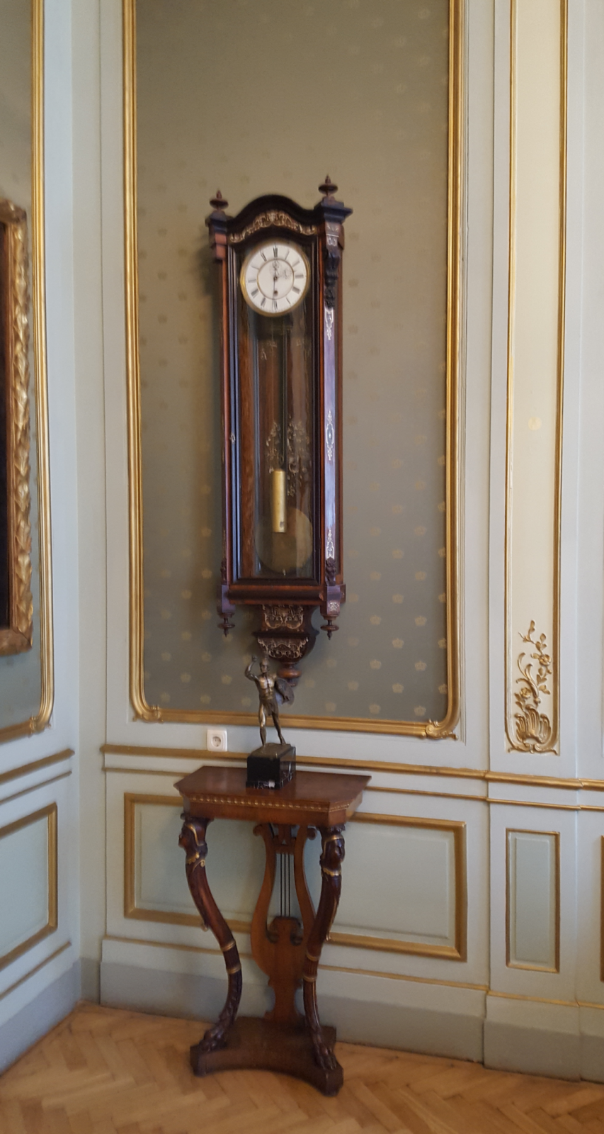

exalto 13 #1023 Napisano 10 Października 2018 (edytowane) Witam! Będąc w pałacu Potockich we Lwowie, zbudowanym w 1880 roku, nie mogłem przejść cudownego zegara, zdjęcie nie przekazuje piękna, ale zegar może być jeszcze dłuższy 2 metrów, tarcza ~ 30 cm. Polecam odwiedzić pałac i zobacz na własne oczy ten zegar. Niestety, więcej zdjęć nie może zostać dodanych z powodu limitu( Edytowane 10 Października 2018 przez exalto 0 Udostępnij tę odpowiedź Odnośnik do odpowiedzi Udostępnij na innych stronach
PM1122 1817 #1024 Napisano 10 Października 2018 Witam! Będąc w pałacu Potockich we Lwowie, zbudowanym w 1880 roku, nie mogłem przejść cudownego zegara, zdjęcie nie przekazuje piękna, ale zegar może być jeszcze dłuższy 2 metrów, tarcza ~ 30 cm. Polecam odwiedzić pałac i zobacz na własne oczy ten zegar. Niestety, więcej zdjęć nie może zostać dodanych z powodu limitu(To w następnej wiadomości wstaw !!!! 0 Udostępnij tę odpowiedź Odnośnik do odpowiedzi Udostępnij na innych stronach
exalto 13 #1025 Napisano 10 Października 2018 Piszę nową wiadomość, dodam plik 3.64 MB napisał błąd wysyłanie zakończone niepowodzeniem( 0 Udostępnij tę odpowiedź Odnośnik do odpowiedzi Udostępnij na innych stronach
