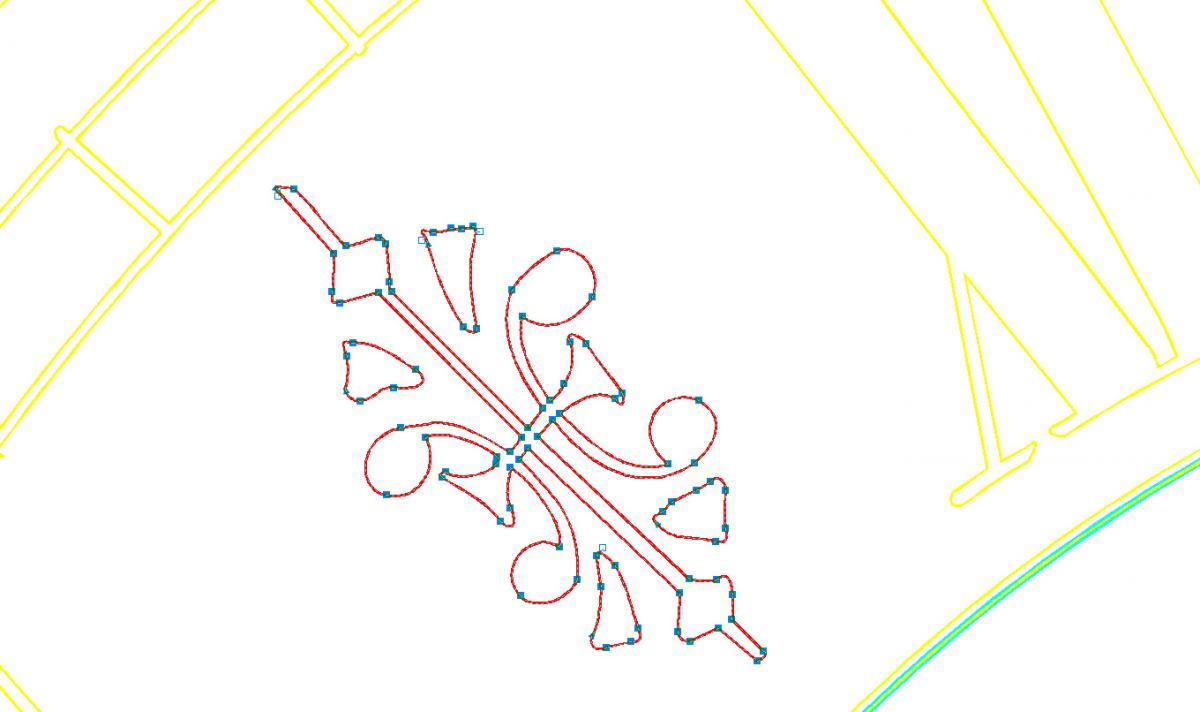

Kieszonkowe 743 #1501 Napisano 8 Lipca 2019 (edytowane) Odwróć kolejność i nie będzie problemu Tylko użyj sztywnego, używanego transportu, żeby nie popłynęło - proste ?I już nie musisz nikogo podziwiać... zrobisz sam - pół godzinki i po robocie. A co do wektorów - jak widać na tym co pokazałeś - jak się chce to można.Z robieniem każdej ozdóbki osobno to lekka przesada - robisz jeden ozdobnik a pozostałe kopiujesz i na węzłach tylko poprawiasz kierownicami Subtelność malowania pędzlem ... wykleić i pomalować pędzlem Mariusz nie będę z Tobą dyskutował - bo wiem że Tobą się nie dyskutuje Zamiast używanego transportu można użyć nowego ze słabym klejem natomiast chętnie zobaczę efekt piaskowania czy malowania linii 0,2 mmobojętnie czy najpierw będzie ona obierana a potem przenoszona - czy odwrotnie, a zwłaszcza w wykonaniu kamieniarza . Leszek nie zlecił mi robienia tarczy - bawię się na razie nią sztuka dla sztuki- edytowanie ozdobników wektorowych w węzłach zajmuje wbrew pozorom też sporo czasu - są spore różnice w poszczególnych elementach.Bawię się nią już drugi dzień (co prawda nie od rana do nocy ale tak przy okazji) i na razie mam tzw. mniejszą połowę A co do subtelności malowania pędzlem to Ty sugerowałeś nałożenie rastra na wektor 0,2 mm. Pozdrawiam Roman Edytowane 8 Lipca 2019 przez Kieszonkowe 0 Udostępnij tę odpowiedź Odnośnik do odpowiedzi Udostępnij na innych stronach
Mariusz 109 #1502 Napisano 8 Lipca 2019 (edytowane) Roman - bez przesady z tymi rastrami.Ja wiem, że można tak wyjaśnić wypowiedzi by wyszła odpowiednia "dziwna" logika, ale linii 0,2 nie wycieniujesz po szerokości, bo to nie ma sensu... a po "długości" można ? Podstawowe pytanie jest chyba inne - co rozumiemy pod pojęciem druk, tzn czym (jakie urządzenie) i jaką farbą. Co do piaskowania - jak weźmiesz piaskarkę do piaskowania mostów to będzie słabo.Wbrew pozorom piaskować też trzeba umieć i wiedzieć jakim ciśnieniem, jaką granulacją i z jakiej odległości. I jeszcze kilka innych elementów ważnych pozostaje Zamiast używanego transportu można użyć nowego ze słabym klejem Nie ... tzn można, ale będzie inaczej Edytowane 8 Lipca 2019 przez Mariusz 0 Pozdrawiam Mariusz Udostępnij tę odpowiedź Odnośnik do odpowiedzi Udostępnij na innych stronach

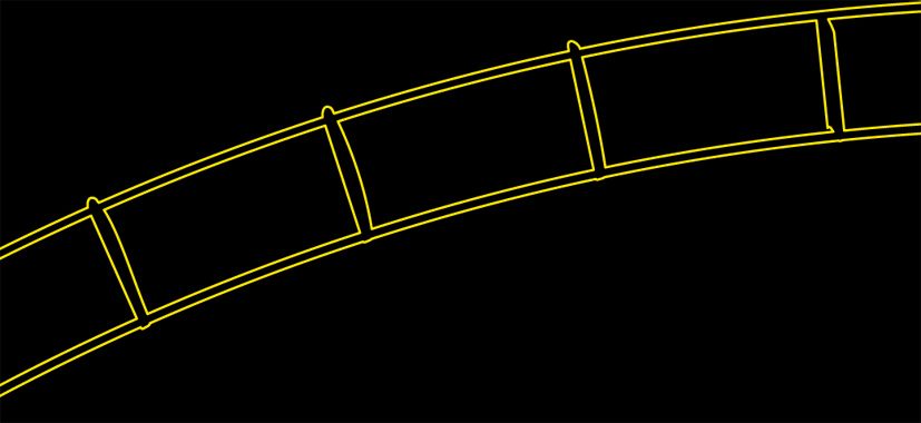

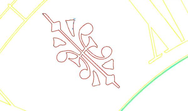

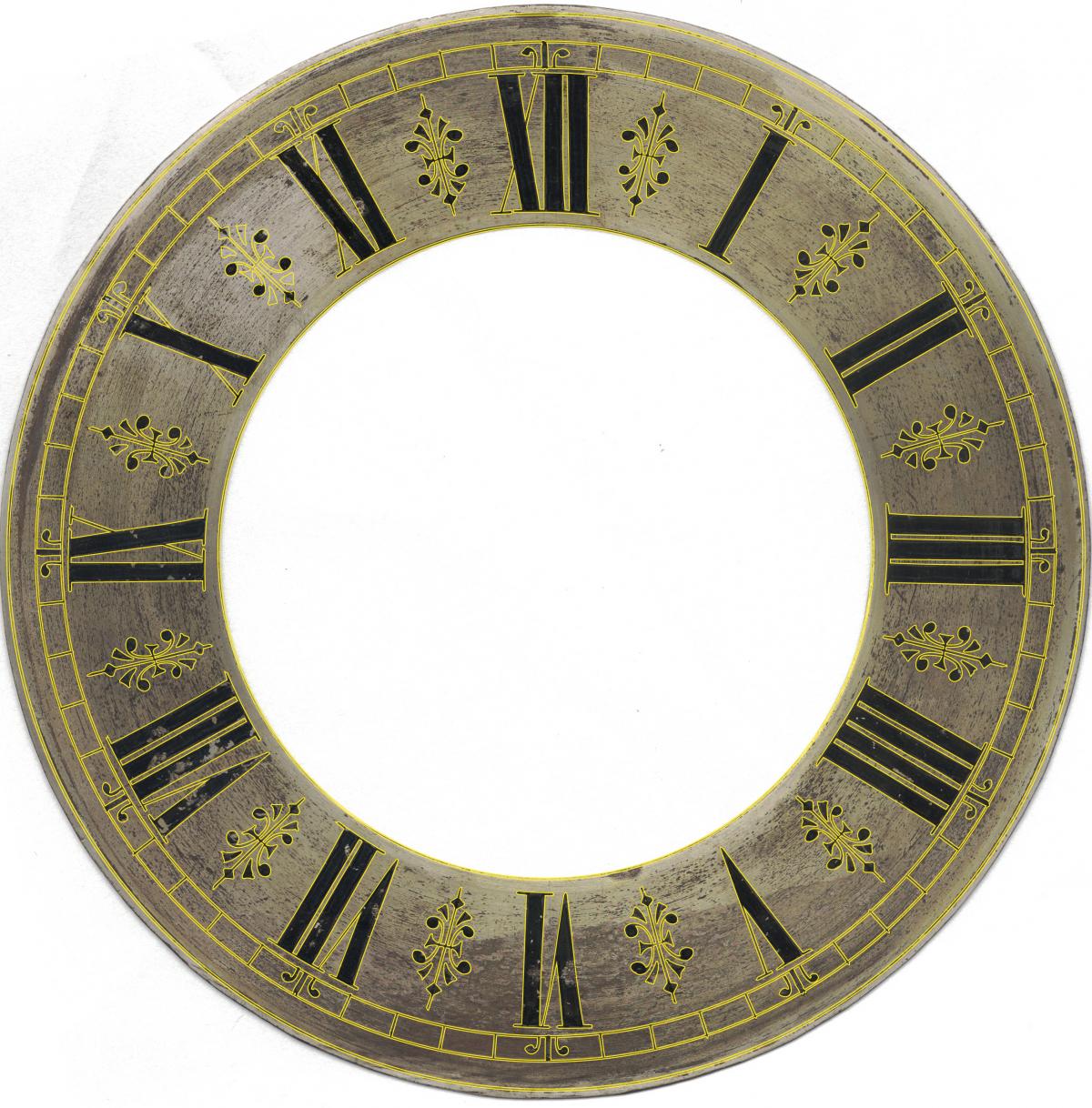

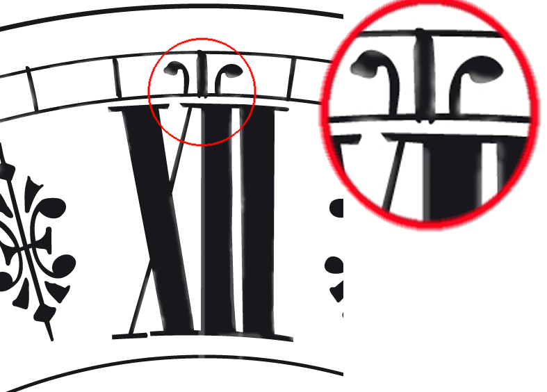

Kieszonkowe 743 #1503 Napisano 9 Lipca 2019 (edytowane) Dzień dobry oto wynik mojego (wczorajszego nocnego i dzisiejszego poranka) tête-à-tête z komputerem fragment podziałki minutowej z tarczy Leszka. Dla nie wtajemniczonych powiększenie 400%odległość między liniami koła 0,2 i 0,24 mm kreski podziałki jak widać różne 0,3 do 0,6 mm. Tak powinna przebiegać profesjonalna rekonstrukcja tarczy - a i tak przy końcowej "produkcji"może okazać się "kicha" bo farba "podleje" albo kwas "podtrawi" Dla znających się "w temacie" powiem tylko że po uproszczeniu krzywa podziałki maponad 800 węzłów w blisko 50 poziomach do edycji. Ciekawostką jest że na wzorcowej tarczy koła podziałki okazały się "jajami" ale tegonie podejmuję się doprowadzać do stanu zgodnego z pierwotnym bo przy tej ilościwęzłów jest duże prawdopodobieństwo że coś się posypie, Zresztą odchyłka jestrzędu 0,5 do 0,8 mm. PozdrawiamRoman p.s. Na dzisiaj mam dosyć tej tarczy więc daje sobie trochę od niej odpoczynku Edytowane 9 Lipca 2019 przez Kieszonkowe 0 Udostępnij tę odpowiedź Odnośnik do odpowiedzi Udostępnij na innych stronach
Mariusz 109 #1504 Napisano 9 Lipca 2019 Roman - robisz precyzyjne odwzorowanie tego co jest... tylko po co ?W pytaniu "po co ? " nie chodzi o "zamówienia", osoby, a o cel artystyczny.Za chwilę spotkasz na skanie ozdobniki z brakami, które trzeba będzie uzupełnić własnym wyobrażeniem. Powiem tak - wg mnie grafika tarczy jest wykonana wg pewnej myśli, wzoru, a niedokładność wykonania oryginału spowodowała pewne odstępstwa od idei.Chcesz te odstępstwa zachować wchodząc w 100 razy większą precyzję - można, bo technika na to pozwala.Ale i tak trzeba uzupełniać fragmenty i będzie to wkład własny. Nie lepiej zrobić wg koncepcji powstania oryginału i pozwolić sobie obecnie na technikę wykonania, która wprowadzi przypadkowe błędy jak w oryginale ?Trzeba znaleźć wg mnie równowagę w tym wszystkim.Póki co udowodniłeś, że to co pisaliśmy w 100% było prawdą - można to zrobić przekraczając nawet granice rozsądku/racjonalności precyzji odtworzenia. 0 Pozdrawiam Mariusz Udostępnij tę odpowiedź Odnośnik do odpowiedzi Udostępnij na innych stronach
Kieszonkowe 743 #1505 Napisano 9 Lipca 2019 (edytowane) Mariusz cztery posty wyżej napisałem że - z Tobą nie dyskutuję bo..... Nie zajmuję się robieniem tarcz do zegarów ale chcę pokazać jak moim zdaniem powinno to wyglądać. Nie tworzę tarczy na wzór ze starej - tylko staram się współczesnymi technikami stworzyć rekonstrukcjętarczy istniejącej zachowując pełne niedociągnięcia ze starej tarczy - a będące konsekwencją zastosowanejinnej (ręcznej) techniki wykonania, oczywiście uzupełniam braki w rysunku wynikłe z uszkodzeń, przetarć i.t.p. Oczywiście współczesnymi technikami druk , trawienie, laser i inne nie jestem w stanie zapewnić smaczków powstających przy ręcznej robocie (dlatego byłem ciekaw jak Ty chciałeś zrobić półcienie, przetarcia na wektorzeprzy pomocy rastra).Jak pisałem mam gdzieś narzędzia (pisaki lejkowe, grafiony, cyrkiel belkowy) którymi można by próbowaćkreślić tą tarczę od nowa - otrzymując "artystyczne" niedociągnięcia, rozlania czy półtony. Kiedyś bym pewnie się o to pokusił, ale dziś trzęsące się ręce i wzrok już nie ten . Robię to jak już napisałem nie dla dyskusji - staram się działać a nie dyskutować- czyli sztuka dla sztuki . A tak w ogóle to robię PRZERWĘ w temacie tarczy PozdrawiamRoman p.s. A jeśli uważasz że nie ma to sensu to dalszy temat mogę prowadzić z Leszkiem na PW Edytowane 9 Lipca 2019 przez Kieszonkowe 0 Udostępnij tę odpowiedź Odnośnik do odpowiedzi Udostępnij na innych stronach

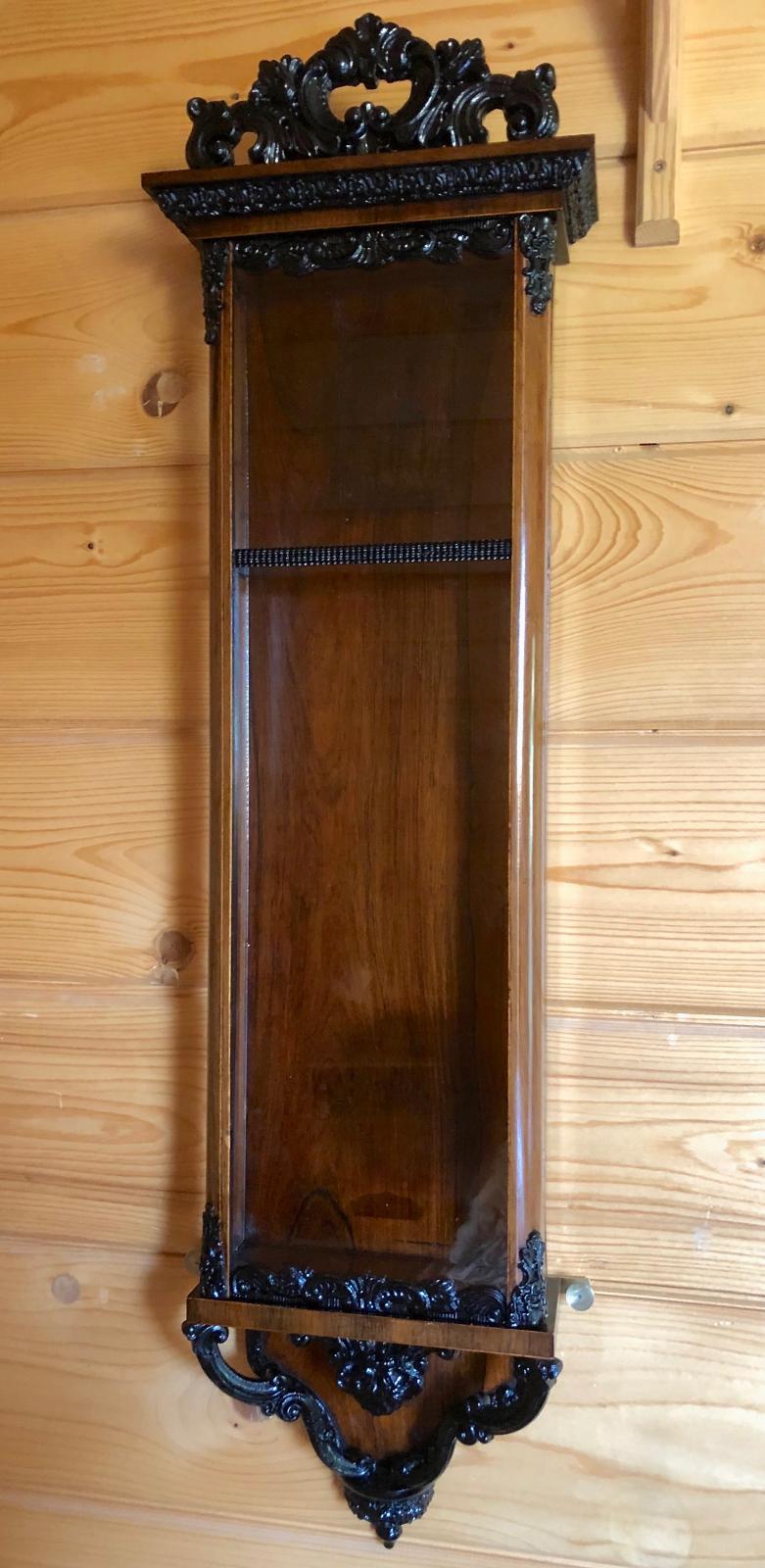

LESKOS 3477 #1506 Napisano 9 Lipca 2019 No to jak przerwa w temacie tarczy to ja czekając na naprawę werku odnowiłem dość zmaltretowaną skrzynkę biedermeierowską ... tak delikatnie coby nie wygładzić zmarszczek . Werk był tak zmaltretowany jak rzadko, powiem tylko, że ktoś skręcił oś bębna próbując nakręcić w drugą stronę, ale to tylko ułamek zniszczeń, resztę jako ciekawostkę pewnie Bartek pokaże. Jak na miesięczny przystało miesiąc leży już prawie miesiąc w klinice , ale rokowania są dobre i za parę dni pacjent podobno wyjdzie i zacznie chodzić . Na razie odnowiony "dom" czeka ... 0 Czasem lepiej powiedzieć coś, nie mówiąc NIC! 🤔 Udostępnij tę odpowiedź Odnośnik do odpowiedzi Udostępnij na innych stronach

JASI 1218 #1509 Napisano 9 Lipca 2019 No to jak przerwa w temacie tarczy to ja czekając na naprawę werku odnowiłem dość zmaltretowaną skrzynkę biedermeierowską ... tak delikatnie coby nie wygładzić zmarszczek . Werk był tak zmaltretowany jak rzadko, powiem tylko, że ktoś skręcił oś bębna próbując nakręcić w drugą stronę, ale to tylko ułamek zniszczeń, resztę jako ciekawostkę pewnie Bartek pokaże. Jak na miesięczny przystało miesiąc leży już prawie miesiąc w klinice , ale rokowania są dobre i za parę dni pacjent podobno wyjdzie i zacznie chodzić . Na razie odnowiony "dom" czeka ... Skrzynia jak zwykle pięknie zrobiona. Jak dobrze kojarzę to od tego z alabastrową tarczą. Przepraszam, ale znowu wracamy do tarczy. Czy udało Ci się ją posklejać, jak to zrobiłeś, może pokażesz. 0 "Na żadnym zegarze nie znajdziesz wskazówek do życia" Udostępnij tę odpowiedź Odnośnik do odpowiedzi Udostępnij na innych stronach

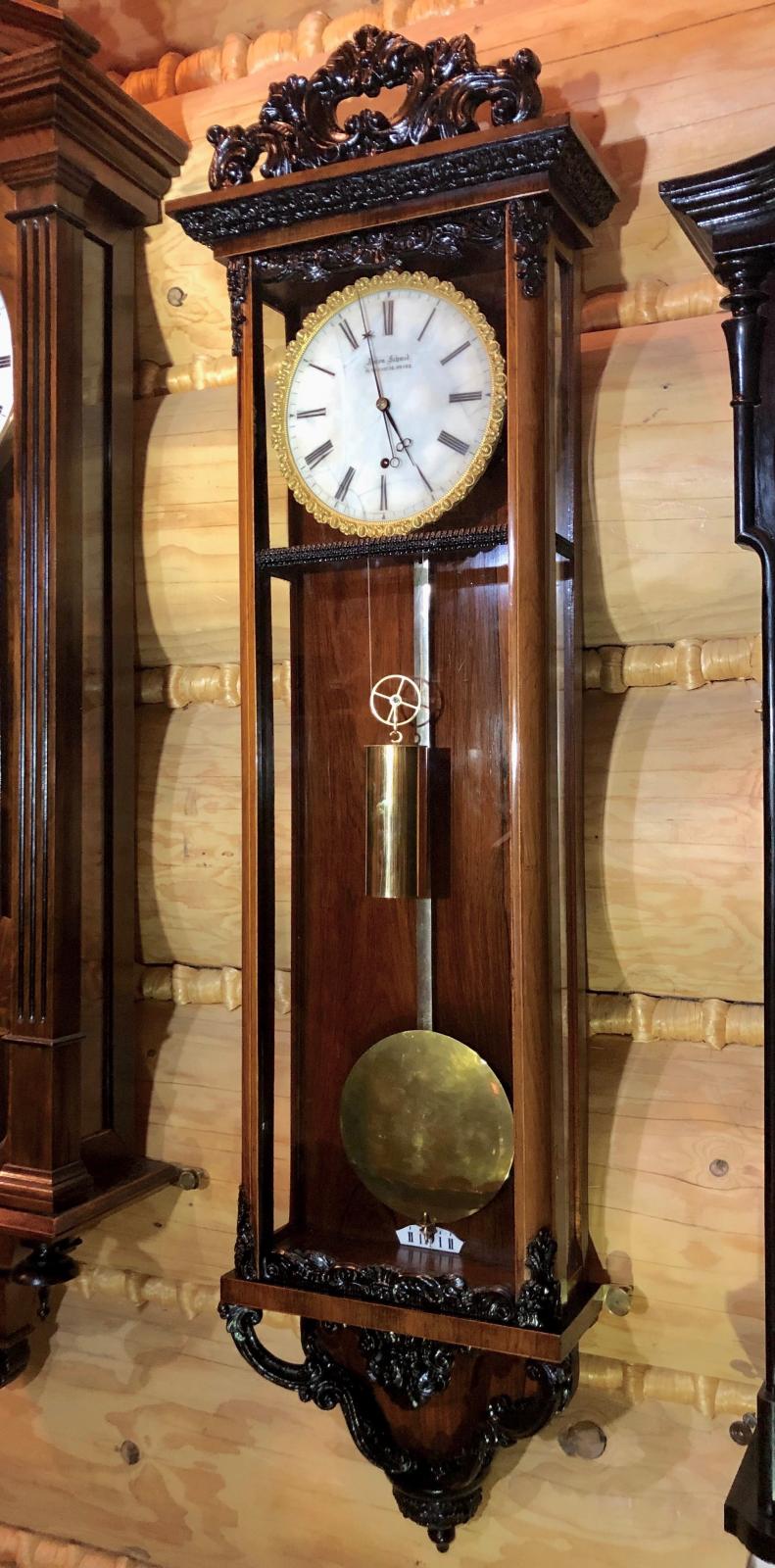

LESKOS 3477 #1510 Napisano 9 Lipca 2019 Tym razem tarcza nie zrobiona na czysto , wręcz pozostawiłem jej wszystkie zmarszczki ... Będzie pewnie kontrowersyjna ... Pokażę już z całym zegarem 0 Czasem lepiej powiedzieć coś, nie mówiąc NIC! 🤔 Udostępnij tę odpowiedź Odnośnik do odpowiedzi Udostępnij na innych stronach

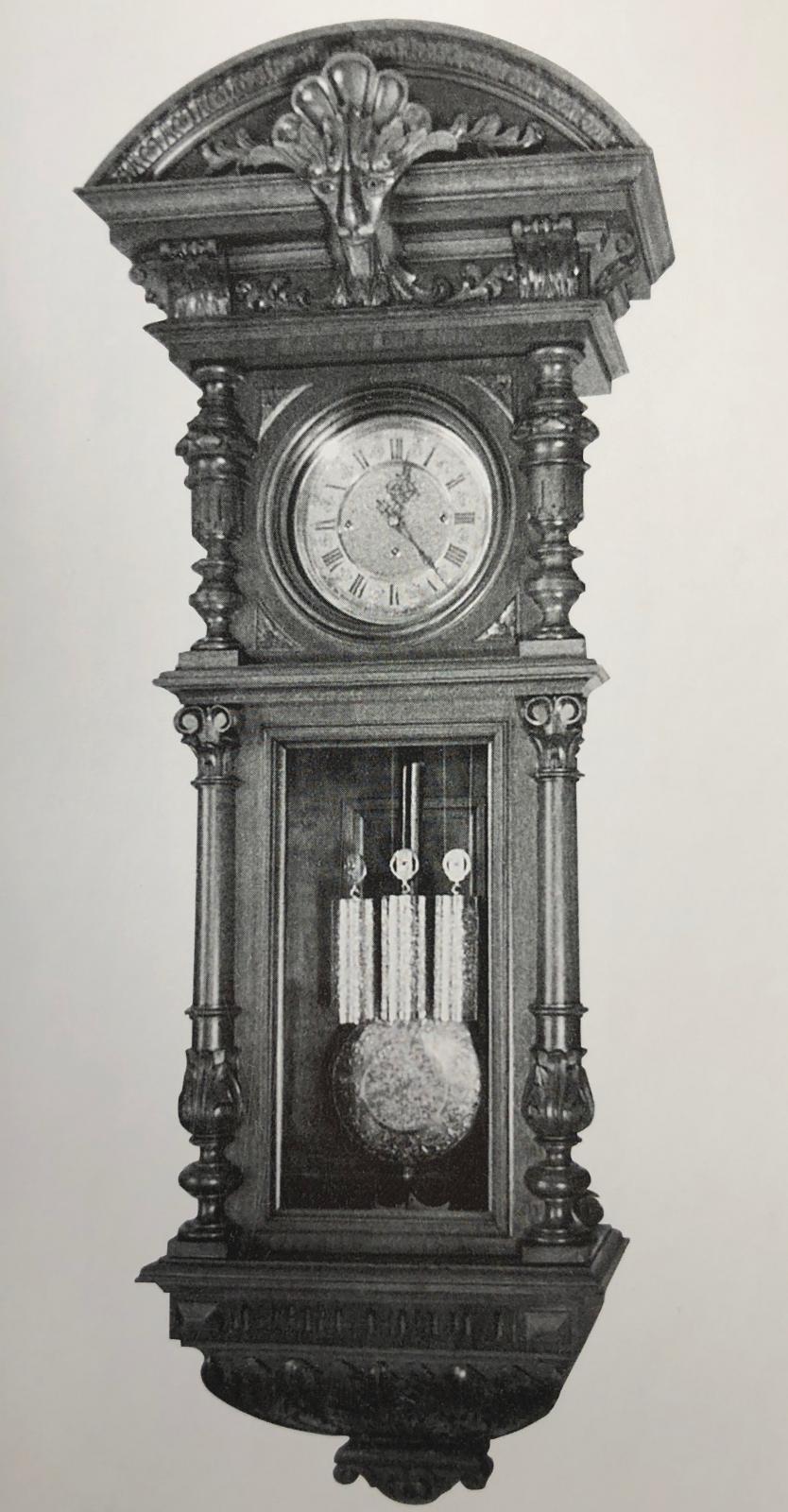

LESKOS 3477 #1511 Napisano 10 Lipca 2019 Taka ciekawostka . Wiedziaem że skrzynię już widziałem ... a tu pod nosem w książce Rica Ortenburgera . 0 Czasem lepiej powiedzieć coś, nie mówiąc NIC! 🤔 Udostępnij tę odpowiedź Odnośnik do odpowiedzi Udostępnij na innych stronach
JASI 1218 #1512 Napisano 10 Lipca 2019 Czy w książce Ortenburgera jest sprecyzowane czy jest to Gronemann, czy JFT albo FG?Skrzynia prawie identyczna, jest kilka detali, ale identyczna nie będzie nigdy, bo to przecież ręczna robota. Jako ciekawostkę dodam, że MIKROLISK zaktualizował dane i pojawiła się sygnatura FG, a przedtem jej nie było. 0 "Na żadnym zegarze nie znajdziesz wskazówek do życia" Udostępnij tę odpowiedź Odnośnik do odpowiedzi Udostępnij na innych stronach
LESKOS 3477 #1513 Napisano 10 Lipca 2019 Nie, określone jest jako niesygnowany tylko... 0 Czasem lepiej powiedzieć coś, nie mówiąc NIC! 🤔 Udostępnij tę odpowiedź Odnośnik do odpowiedzi Udostępnij na innych stronach
JASI 1218 #1514 Napisano 10 Lipca 2019 No nic, dzięki, to i tak nic nie zmienia, zegar jest naprawdę piękny. 0 "Na żadnym zegarze nie znajdziesz wskazówek do życia" Udostępnij tę odpowiedź Odnośnik do odpowiedzi Udostępnij na innych stronach

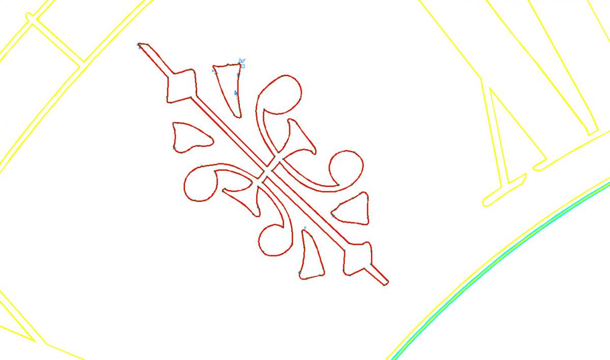

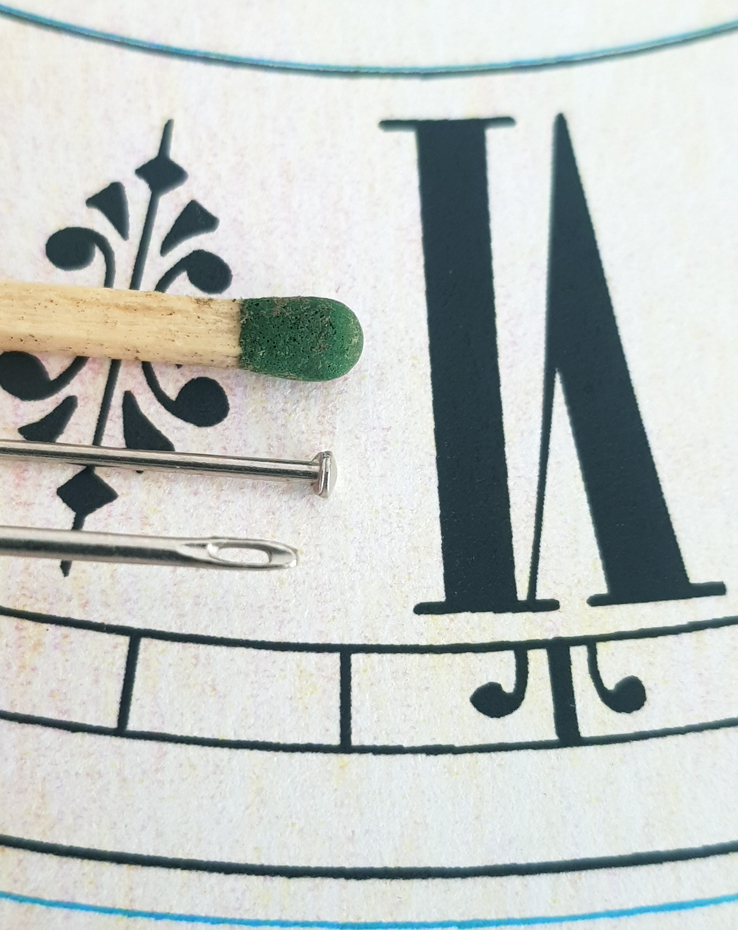

Kieszonkowe 743 #1515 Napisano 12 Lipca 2019 (edytowane) Przed sobotą - koniec z robotą w sobotni poranek spojrzałem jeszcze raz na moje wczorajsze wypociny - zrobiłem kilka redakcyjnych poprawek -i życzę miłej lektury na weekend - a ja siadam do moich ulubionych staruszków A tak na poważnie tydzień temu zabrałem się za temat rekonstrukcji tarczy Leszka.Chodziło mi przede wszystkim o to żeby sprawdzić i pokazać jak to moim zdaniem powinno wyglądać i przebiegać,Trwało to blisko tydzień (oczywiście z przerwami - dla odpoczynku) i mogę zapewnić że poświęciłem temu trochę więcej czasu niż niektórzy sugerowali - na pewno nie było to kilka czy kilkanaście godzin a zawsze wydawało mi sieże w "klocki" komputerowe to jestem dobry - no może już wiek nie ten i sprawność nie taka. To co a chwilę pokażę jest też może odpowiedzią do dyskusji o odnawianiu tarcz zegarkowych i zegarowych,Znane w tej dziedzinie firmy zajmujące się odnową z Warszawy, Poznania czy Łodzi z natury korzystają już z gotowej bazy szablonów i tylko dopasowują ją do odnawianej tarczy, i dlatego potem są dyskusje że podziałkaza gruba czy logo za tłuste. Ale gdyby chcieć każdą tarczę robić od podstaw (tak jak ja) to nie kosztowała by ona 250 -300 PLN. Ale - ad rem Po otrzymaniu skanu tarczy powiększyłem ją 400% i zaczęło się rysowanie - w efekcie którego otrzymałem krzywą obrysu tarczy.Wystarczy powiedzieć że krzywa ta ma 2222 punkty w blisko 70 poziomach. A ponieważ każdy punkt ma po dwie kierownice todaje nam ( szatańską liczbę ) 6666 miejsc do edycji.Wygląda to mniej więcej tak - krzywa w kolorze żółtym (dla lepszej widoczności) nałożona na skan tarczy. można kliknąć w obrazek dla powiększenia Może przez tego szatana na koniec okazało się że coś po drodze poszło nie tak i mimo że krzywa jest widoczna to nie idzie jej wypełnić kolorem.Przydało się doświadczenie ze starych lat kiedy ręcznie "kręciło" się postscripty i godzinka dwie i udało się uratować efekty pracy. Poniżej fragment tarczy już wypełnionej tarczy. Ten plik można użyć do druku bądź trawienia lub lasera. można kliknąć w obrazek dla powiększenia Gdyby chcieć jeszcze trochę posiedzieć na tym projektem to można by uzyskać też efekt przetarć. Ale jest to dużo pracy na piechotę- ja przynajmniej nie potrafię tego zrobić przy pomocy nałożenia rastra na wzór wektorowy a poza tym to byłby to już chyba "falsyfikat" Ale pokazuję że też można . Żeby to zrealizować trzeba by też użyć innych technik, litografii bądź fotografii na metalu. można kliknąć w obrazek dla powiększenia W wyniku pracy do zleceniodawcy powinna trafić "kalka - szablon" który nałożony na tarczę dopiero powie o dokładności wykonanego projektu. Po akceptacji i ew. poprawkach można spokojnie realizować produkcję.Jeszcze cztery-pięć lat temu bez problemu zrobiłbym to w naszej firmie.Mieliśmy dość dobrze wyposażony dział sitodruku i całkiem dobrą pracownię foto i chemigrafii.Niestety od czterech lat wygaszamy produkcję - nie było następców .Może być problem ze znalezieniem firmy która podejmie się realizacji.Dlaczego ? Dlatego ostatnie zdjęcie . Na zdjęciu tarcza w skali 1:1 oraz ucho igielne, łepek szpilki i główka zapałki Najlepiej widać o jakich grubościach i poziomie szczegółów mówimy.Tą grubość linii nie każda firma potrafi zrealizować i dlatego będę obstawał przy swoimże jest to bardzo trudne a zwłaszcza przy proponowanych wyklejaniach i piaskowaniach. I "to by było na tyle" - jak mawiał znany profesor mniemanologii stosowanej . Pozdrawiam i dobranocRoman Edytowane 13 Lipca 2019 przez Kieszonkowe 0 Udostępnij tę odpowiedź Odnośnik do odpowiedzi Udostępnij na innych stronach
PM1122 1790 #1516 Napisano 12 Lipca 2019 To naprawdę nisko się kłaniam . Kawał wielkiej roboty Podziwiam !Faktycznie dużo i nie tylko małych szczegółów , różni się . Choćby cyfry X . Gdzie wcześniej umknęło mi ... nie zauważyłem . 0 Udostępnij tę odpowiedź Odnośnik do odpowiedzi Udostępnij na innych stronach
Kieszonkowe 743 #1517 Napisano 12 Lipca 2019 (edytowane) ....................Faktycznie dużo i nie tylko małych szczegółów , różni się . Choćby cyfry X . Gdzie wcześniej umknęło mi ... nie zauważyłem . Edytowałem mój post po kawałku - kiedy napisałeś Swój - ostatnio kilka razy zdarzyło mi się że w trakcie pisania długiego postu traciłem wszystko Gwarantuję Ci że żadna z cyfr nie jest identyczna mało tego powiem że żadna z kresek podziałki minutowej też nie jest identyczna :) . Teraz już po dobrze spełnionej pracy idę spać.Dobranoc Edytowane 12 Lipca 2019 przez Kieszonkowe 0 Udostępnij tę odpowiedź Odnośnik do odpowiedzi Udostępnij na innych stronach
Mariusz 109 #1518 Napisano 13 Lipca 2019 Pełen podziw, że Ci się chciało... albo raczej uznanie za fantazję - do tego trzeba mieć jaja Nie doszukuję się tu sensu - raczej szukam techniki/sposobu, by tego projektu/pracy nie "zmarnować", czyli by technika wykonania nie wprowadziła dodatkowych błędów. Zmarnowałyby precyzję odwzorowania.Gdybym to robił - nawet dla siebie - pewnie zrobiłbym zgodnie z ideą ( czyli równo ) i pozwolił błędom przy produkcji zrobić " korektę równości " - uważam, że to poziom wystarczający. Teraz przy tym poziomie odwzorowania, to chyba albo druk drukarką plującą jakimś odpowiednim materiałem, albo laser albo... no właśnie - jakiś patent na "oszukanie" techniką niedozwoloną dla "normalnych ludzi" . 0 Pozdrawiam Mariusz Udostępnij tę odpowiedź Odnośnik do odpowiedzi Udostępnij na innych stronach

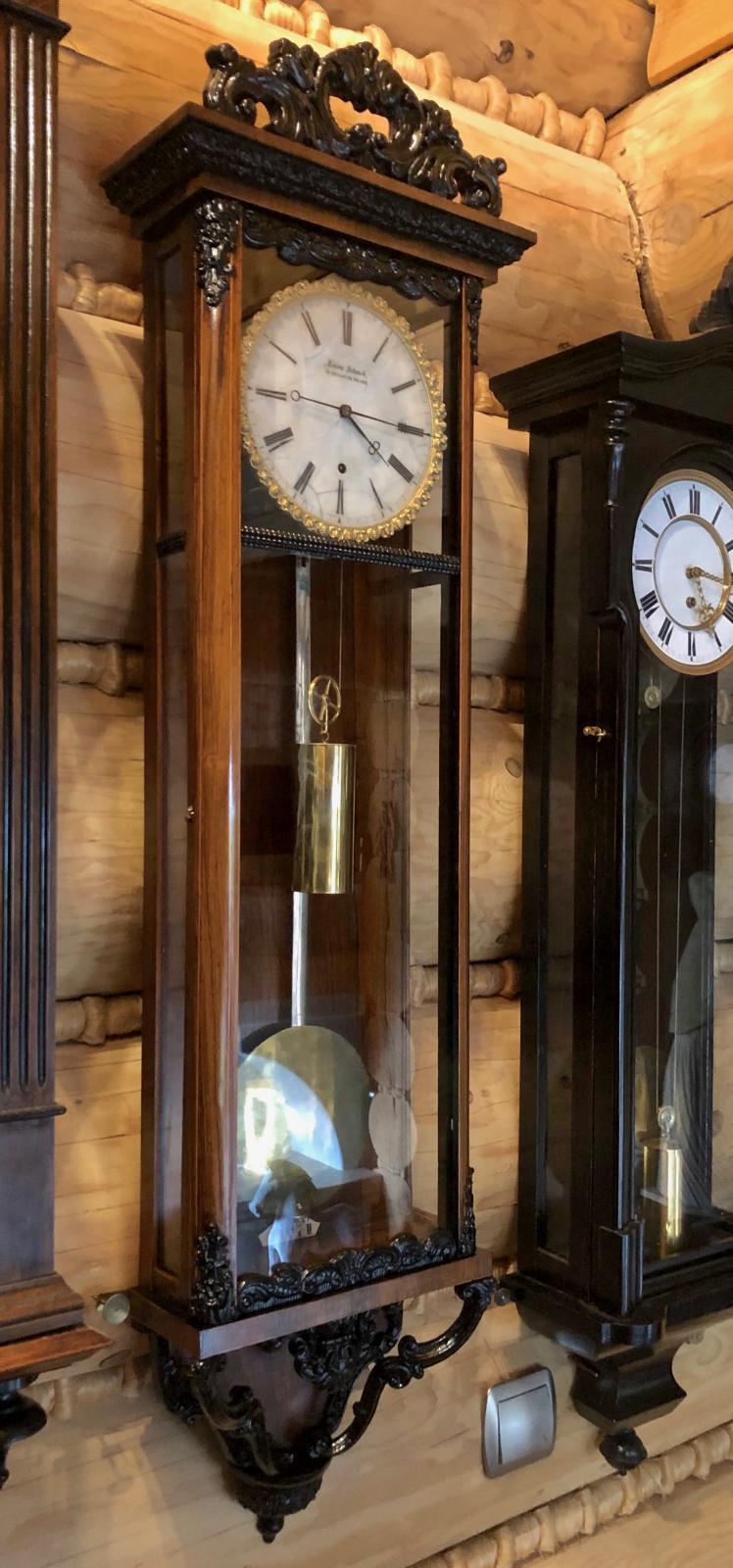

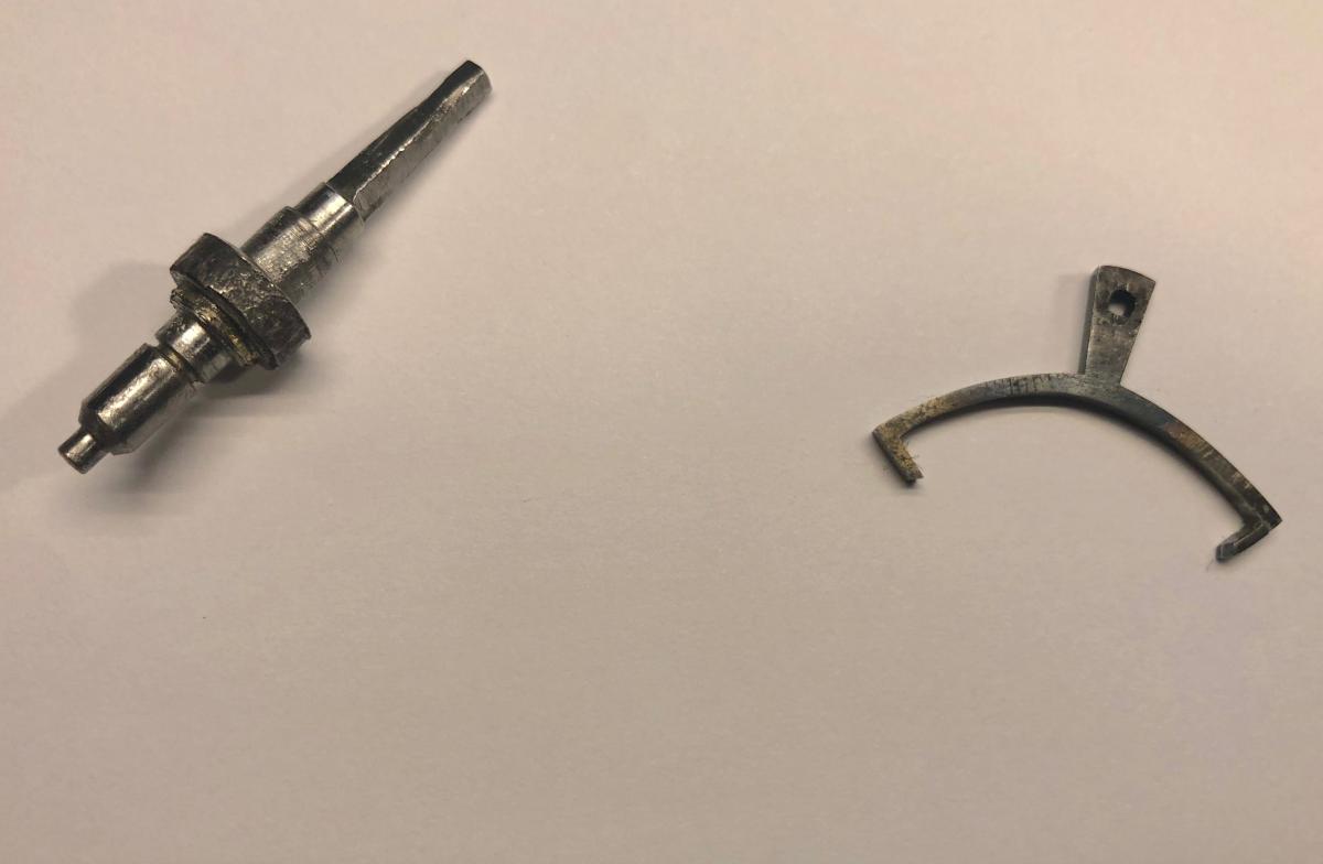

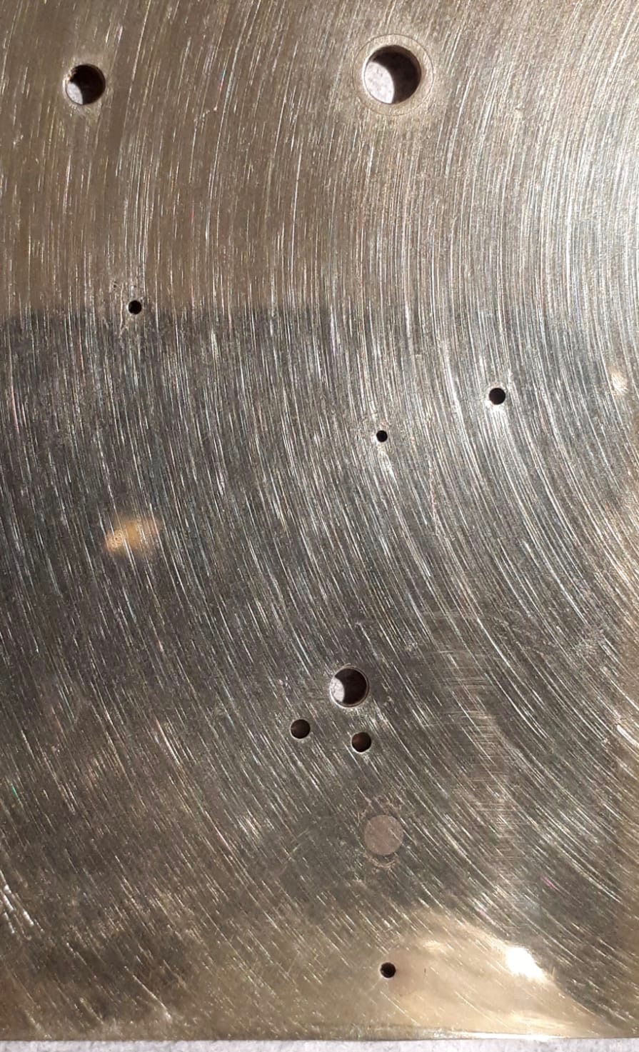

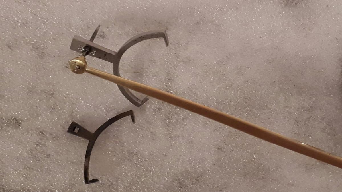

LESKOS 3477 #1524 Napisano 15 Lipca 2019 (edytowane) Kontynuując temat zegara miesięcznego z początku czerwca chciałem pokazać efekt końcowy przywrócenia go do życia. Chciałbym też napisać parę słów na temat co w nim zrobiono , a właściwie co mu zrobiono i co kolega Bartek musiał naprawić. Zakres jak dla mnie, amatora, był naprawdę spory.Ale może po kolei ...Jest to zegar miesięczny z oryginalnym werkiem którego wykonanie szacowane jest na latach 1840-1845. Niestety po zakupie okazało się że był w fatalnym stanie.Werk był straszliwie zmasakrowany przez kogoś kto usiłował go nakręcić, na siłę w kierunku zgodnym z ruchem wskazówek, do tego stopnia, że skręceniu uległa oś bębna. Skutki tego działania jak i co prostować trzeba było to może kolega Bartek opowie (jak będzie chciał ). Wymiany wymagała kotwica wstawiona po "katastrofie" z innego zegara i nie pasująca tak naprawdę do mechanizmu i koła wychwytowego. Zegar nie chciał iść więc poprzedni właściciel wymusił chód wagą 3 kg (2 x 1490g - na orczyku). Przeciążenia spowodowały uszkodzenia łożysk w mostku i na płytach, czopy zyskały kształt stożków. Czort jedyny wie ile tak musiał chodzić... Łożyska próbowano poprawiać , ale chyba nic to nie dało. Itak musiał pracować dalej. Bartek w zasadzie wszystkie wstawił nowe bądź poprawił. Tarcza naklejona na papier rozbita, lekko doczyszczona przypomina że zegar swoje przeżył ...Dziś, po naprawie, pracuje z wagą 1830g i jak na razie pięknie i płynnie obraca wskazówkami. A jest co popychać, bo samo wahadło na stalowym alpakowym patyku waży 510g.To tak w skrócie ...Załączam zdjęcia elementów starych i nowych jak i po naprawie. O szczegóły i komentarz proszę Mistrza Bartka , któremu dziękuję wkład pracy w przywróceniu tego zegara do życia!ja to troszkę poskładałem do kupy skrzynkę i ją odnowiłem, no całość złożyłem ku mojej uciesze ... Ps . dla zobrazowania pracy zegara ... Edytowane 15 Lipca 2019 przez LESKOS 0 Czasem lepiej powiedzieć coś, nie mówiąc NIC! 🤔 Udostępnij tę odpowiedź Odnośnik do odpowiedzi Udostępnij na innych stronach
PM1122 1790 #1525 Napisano 15 Lipca 2019 Super ! Kawał dobrej roboty ! 0 Udostępnij tę odpowiedź Odnośnik do odpowiedzi Udostępnij na innych stronach
