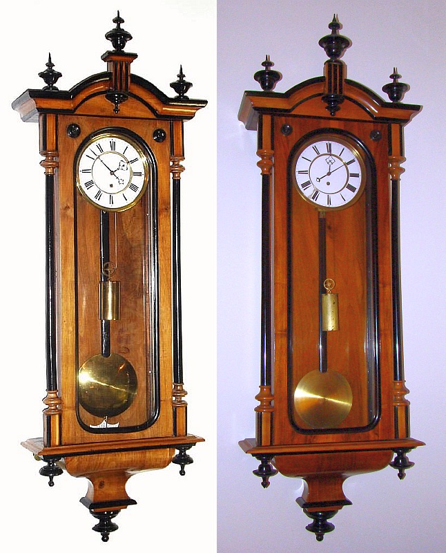

Ulan 5 #151 Napisano 19 Listopada 2011 (edytowane) Bardzo ladnie zaaranzowana sciana. Tylko wywal te obrazy - bedziesz mial wiecej mniejsca na zegary . Zartuje! Skrzynie wyczysciles, a mechanizm!!! Edytowane 19 Listopada 2011 przez Ulan 0 Udostępnij tę odpowiedź Odnośnik do odpowiedzi Udostępnij na innych stronach
tarant 2979 #152 Napisano 19 Listopada 2011 Late biedermeier czy transitional...akademickie dyskusje. A na Dolnym Śląsku style lubiły sobie pobyć dłużej - zobacz wrocławski ratusz. Cała reszta Europy musiała się lekko uśmiechać. 0 Pozdrawiam Piotr Tolerancja musi być nietolerancyjna wobec nietolerancji. Němec z Královce Udostępnij tę odpowiedź Odnośnik do odpowiedzi Udostępnij na innych stronach
canaletto 1 #153 Napisano 20 Listopada 2011 Każda opinia jest budująca Odnośnie forniru, trudno powiedzieć, żeby komuś się chciało wymieniać fornir na całej skrzyni i czy była taka potrzeba. Mechanizm wyczyścić, zrobię to jak najszybciej. Odnośnie ściany, zegarów mam ...., jeszcze 10 moje ściany pomieszczą 0 Udostępnij tę odpowiedź Odnośnik do odpowiedzi Udostępnij na innych stronach
klysek 32 #154 Napisano 20 Listopada 2011 Mój nowy lokator ...i jeszcze taki maluszek 0 Udostępnij tę odpowiedź Odnośnik do odpowiedzi Udostępnij na innych stronach
WueM 120 #155 Napisano 20 Listopada 2011 Ten fornir nie daje mi spokoju i budzi moje obawy. Nie wygląda na oryginalny. Wg moich dotychczasowych obserwacji własnych zegarów i zdjęć z netu fornir na skrzyniach nakładany był inaczej.Inaczej? To znaczy jak? Moje wątpliwości budzi otwór na środku górki. Wygląda na wykonany zwykłym dłutem i to dość niewprawnie. 0 Wojtek + Certina Club 2000 od lat Udostępnij tę odpowiedź Odnośnik do odpowiedzi Udostępnij na innych stronach
PRGreg 33 #156 Napisano 21 Listopada 2011 Ano tak że starano sie uzyskać symetryczny wzór przebarwień, układu slojów itp (dotyczyło to zarówno orzecha jak i dębiny mahoniu itp) na skrzyni i dlatego fornir był łączony w osi jej symetriii.Taką linię łączenia widać na koronach i brodach oraz drzwiczkach. Boki brody i boczne ramki ramki już były fornirowane dowolnie. Takiej prawidlowości nie zaobserwowałem w skrzyniach pokrytych fladrem lub mazerunkiem jak kto woli. Widziałem skrzynie po renowacji w których nie zachowano tej zasady stosując metode na skróty. Stąd moja uwaga i obawy. Ale reguła nie usiała być zawsze i wszędzie przestrzegana. 0 Udostępnij tę odpowiedź Odnośnik do odpowiedzi Udostępnij na innych stronach
canaletto 1 #157 Napisano 21 Listopada 2011 Inaczej? To znaczy jak? Moje wątpliwości budzi otwór na środku górki. Wygląda na wykonany zwykłym dłutem i to dość niewprawnie. Otwór na środku górki oglądałem dokładnie, porównywałem z otworami innych zegarach i nie mogę jednoznacznie stwierdzić czy jest oryginalny, czy był sobie później dorobiony. Faktycznie, na dzieło stolarza artysty to on nie wygląda. Myślę, ze Twoje wątpliwości są słuszne. 0 Udostępnij tę odpowiedź Odnośnik do odpowiedzi Udostępnij na innych stronach
canaletto 1 #158 Napisano 21 Listopada 2011 Biedermeier to to nie jest niestety. Raczej klasyczny transitional chociaż broda wzorowana na biedermaierowskiej. Poza tą brodą reszta nie ma nic wspólnego z biedermaierem (sorry za tak krytyczną opinię) Ten fornir nie daje mi spokoju i budzi moje obawy. Nie wygląda na oryginalny. Wg moich dotychczasowych obserwacji własnych zegarów i zdjęć z netu fornir na skrzyniach nakładany był inaczej.Ale na marginesie ładny okaz niezależnie czy ma fornir oryginalny czy nie. Lubię takie skrzynie Przeglądałem skrzynie zegarów, style w jakich je wykonywano i moim zdaniem transitional ta moja skrzynia to nie jest. Bardzo dobre porównanie, jakie skrzynie były w rożnych stylach jest na stronie Na tej stronie, można również zauważyć, ze nie zawsze a nawet często, fornir nie był łączony w osi symetrii. Z regułą zawsze jest coś nie tak, albo tak, albo nie :angry: 0 Udostępnij tę odpowiedź Odnośnik do odpowiedzi Udostępnij na innych stronach
WueM 120 #159 Napisano 21 Listopada 2011 Ano tak że starano sie uzyskać symetryczny wzór przebarwień, układu slojów itp (dotyczyło to zarówno orzecha jak i dębiny mahoniu itp) na skrzyni i dlatego fornir był łączony w osi jej symetriii.To o czym piszesz, tzn. łączenie forniru i szukanie symetrii przypisałbym stylowi Altdeutsche, wcześniejsze skrzynie, utrzymane nawet w stylu przejściowym, nie miały zbyt wielu fornirowanych elementów. Stosowano głównie obłóg (boki skrzyni, drzwiczki) a fornir na plecach nierzadko występował w postaci pojedynczego liścia. Broda, jeśli miała fornir to nie był łączony. Myślę, że potrzeba było trochę czasu aby opanować technikę łączenia forniru w skosy. Prezentowany wyżej zegar ma ładnie zestawione usłojenie górki z drzwiczkami, szukałbym kontynuacji na brodzie. Ciągle mam na myśli zegary z trzeciej ćwierci XIX wieku, np. taka wiedeńska parka w stylu transitional: 0 Wojtek + Certina Club 2000 od lat Udostępnij tę odpowiedź Odnośnik do odpowiedzi Udostępnij na innych stronach
Ulan 5 #160 Napisano 23 Listopada 2011 Klysek - masz fajnych nowych lokatorow!!! Mam troche podobny budzik. Gratulacje z zakupu. Trudno sie wypowiadac o zegarze tylko ze zdjec. Greg - ja tez zrocilem uwage na ten fornir, ale posrednio poprzez ten luk nad tarcza, na drzwiczkach.Boczne zaoblenia luku, oraz troche niesymetryczne jego wykonanie, jakby "z reki" (- tak to wyglada ze zdjec, ale moze deska jest wypaczona),moze to sugerowac, ze ktos to juz wymienial. Bardzo czesto te luki sie odklejaja i gina. Wiec jesli luk na drzwiach zostal dorobiony pozniej to i ktos mogl polozyc wyzej fornir w ten sam sposob. Ja bym sie tym nie przejmowal, bo rownie dobrze wszystko moze byc orginalne. 0 Udostępnij tę odpowiedź Odnośnik do odpowiedzi Udostępnij na innych stronach
